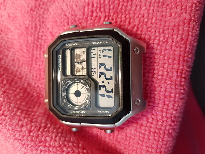

Spuiten van de kast bleek toch geen sinecure, dus dat heb ik even op de lange baan geschoven en gezien ik toch al de GooGone had aangeschaft heb ik nog maar een keer de portemonee getrokken en 29,49 euro’s en 3 dagen verder viel gisteren mijn nieuwe (2de) AE1200 in de bus.
Band eraf en GooGone erbij gepakt en aan de slag !

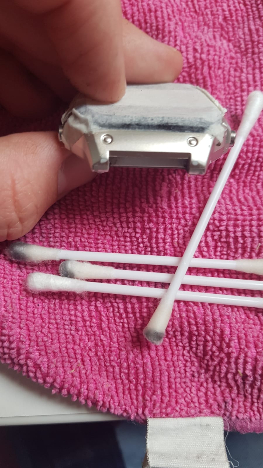

En wat blijkt het is serieus voordat er maar iets gebeurd, pas na ruim 12 minuten rustig en gestaag wrijven met een wattenstaafje zonder overdreven veel kracht te gebruiken begon ik eindelijk iets van resultaat te zien. Maar het werkt dus !
Nog eens een dikke 11 minuten en 2 wattenstaafjes verder (dus in totaal toch echt bijna 25 minuten wrijven) is hier de tekst weg :slight_smile:

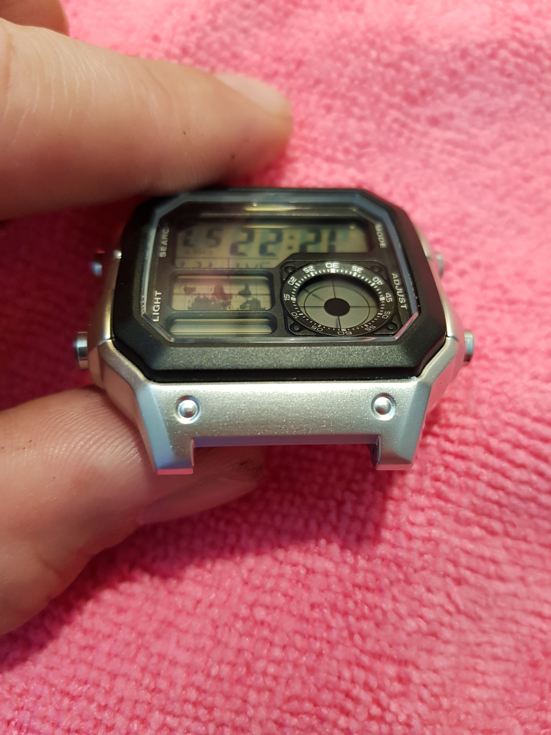

Vanochtend ben ik verder gegaan met de bovenkant en weer zelfde verhaal, het is een kwestie van rustig wrijven max 3 wattenstaafjes die je net even in de GoogGone dipt (je gebruikt dus amper wat).
Hier zie je het resultaat na 15 minuten, en aan de kleur van je wattenstaafjes zie je eigenlijk dat er wat gebeurd.
En dan eindelijk het resultaat (de insert had ik al eerder gedaan bij het eerste exemplaar zoals hierboven in het topic te lezen is )

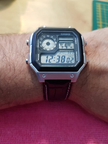

Kortom hij kon inelkaar, en de band had ik ook al klaar liggen voor het eerste exemplaar dus die eropgezet en ik ben SUPER tevreden met het eindresultaat.
Totaal geen ghosting van de tekst (die ik wel zag toen ik de nagellakremover gebruikte) kortom voor het beste resultaat is Googone, en wat tijd / geduld het beste ingredient voor het netste resultaat.
Oordeelt u zelf !

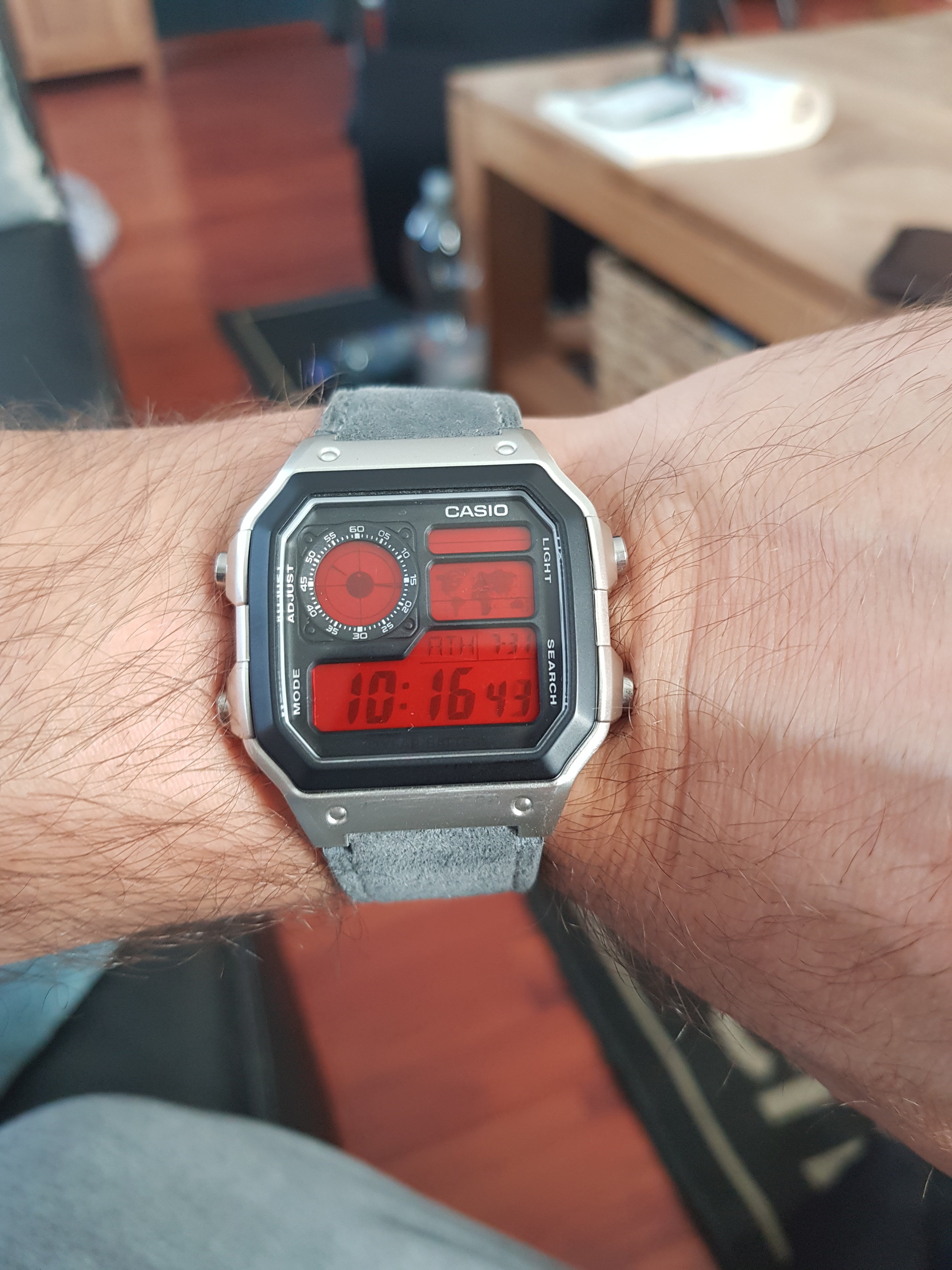

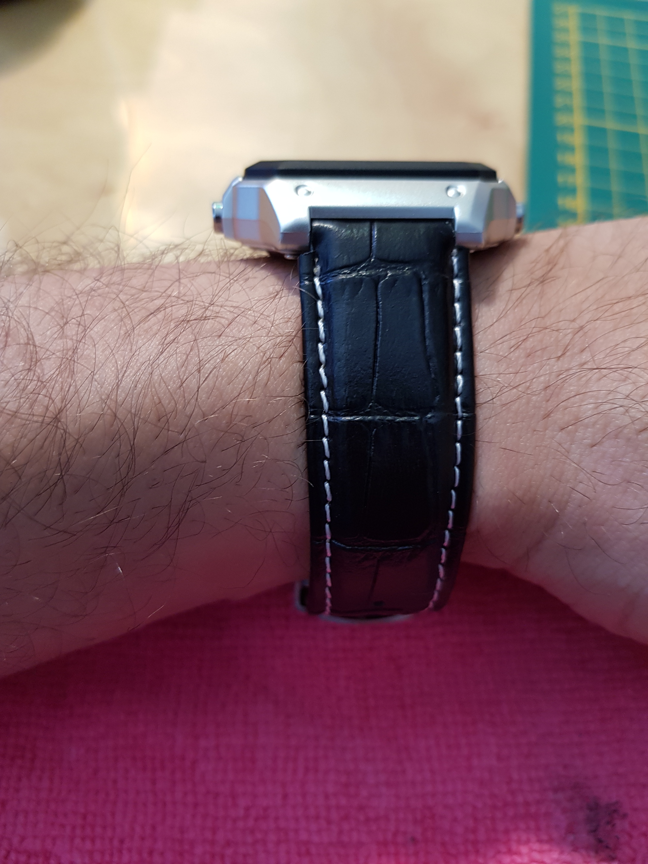

Na alles hier gelezen te hebben en een band van @Dao gekocht te hebben. Waarvoor alvast dank. Zelf ook even bezig geweest met dit als resultaat.
Ben er zeer tevreden over alleen jammer genoeg een bijna niet zichtbare kras getrokken bij het verwijder en van de illuminator text.
Nu helemaal naar wens😍
Je hebt er echt iets gaafs en unieks van gemaakt hoor! Ben blij dat het bandje goed staat.
Top gedaan.

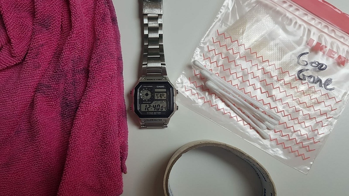

Al zo’n 2 jaar ligt er bij mij een Casio in de kast, die ik niet droeg vanwege de toch wat kinderlijk ogende en vooral drukke tekst op het horloge. Ik heb daarom dankbaar gebruik gemaakt van het aanbod van @sj44k. Een kleine hoeveelheid Goo-Gone lag afgelopen maandag bij mij op de mat. Door stage heb ik er pas vandaag tijd voor gemaakt om ermee aan de slag te gaan. M’n eerste eigen mod! Alles dat nodig is: het horloge, een rol tape, wattenstaafjes, een kleine schroevendraaier en de Goo-Gone.
Zoals ook bij sj44k was er bij mij na lang wrijven weinig te zien. Het wattenstaafje werd wel zwart, dat was volgens mij een goed teken.
Met geduld en iets meer kracht kwam de tekst er dan toch af.
Na enig gehannes kreeg ik ook de binnenkant eruit, om ook de tekst op de zwarte ‘divider’ eraf te halen. Ook dat duurde weer even, maar de Goo-Gone werkte perfect. Helaas geen foto gemaakt in al mijn enthousiasme. Nu ben ik ook trotse bezitter van de Casio Royale. Een leren band ga ik ervoor zoeken, dat komt even op een laag pitje nu door een aanstaande verhuizing. Nogmaals dank voor de Goo-Gone @sj44k! Hopelijk heb je het vacuumapparaat schoon gekregen :slight_smile:
