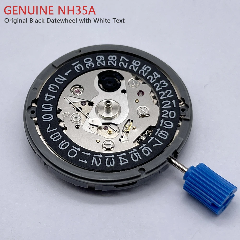

Mocht iemand trouwens nog een suggestie hebben voor een plek om een NH35 uurwerk te kopen, dan hoor ik het graag.

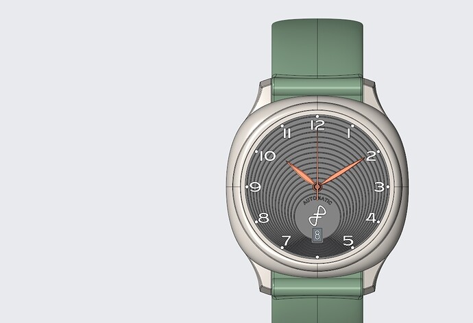

Cool gedaan! Wat ik een beetje mis in het ontwerp als ik kijk naar deze afbeelding:
Is dat de ruimte aan de boven en onderkant van de bezels wat te smal wordt en bovenstaande vorm wat minder terugzie. Is dat bewust?
Lang verhaal kort: De wijzerplaat voelt voor mij te rond voor de kastvorm.

Hmm ja het AliExpress aanbod heb ik inderdaad ook gezien, maar een beetje genegeerd omdat ik AliExpress nog zie als rommel-website. My bad misschien… Maar zijn dit gewoon de originele Seiko uurwerken? Ik zie ze ook veel op Amazon, van een heel legio aan verschillende aanbieders. Zijn die allemaal ook OK?
Het blijft een beetje zoeken naar de sweetspot tussen rond en vierkant in. In het ene geval wordt de vorm duidelijker dan in de andere.
In het vooraanzicht is het vrij duidelijk denk ik, maar misschien dat ik nog eens speel met die sweetspot. De ronde wijzerplaat helpt niet mee, daar ben ik het mee eens. Maar hier zie ik mezelf toch gebonden aan beschikbare glazen…
Ik heb verschillende NH35 uurwerken van AliExpress besteld van verschillende verkopers. Dat is altijd wel goed gegaan en met een beetje geluk binnen een week in huis.
Ik zoek wel altijd een shop met veel en goede reviews.
