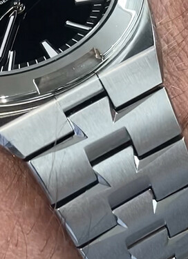

Viel mij ook op.

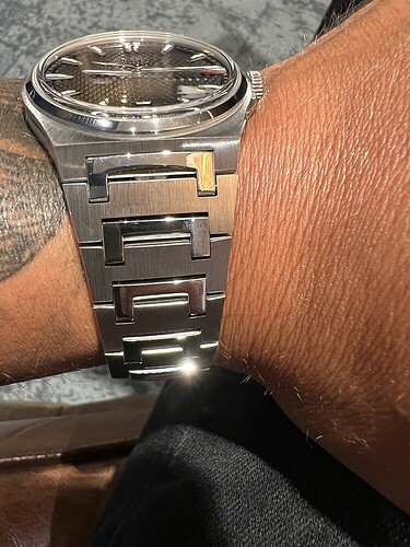

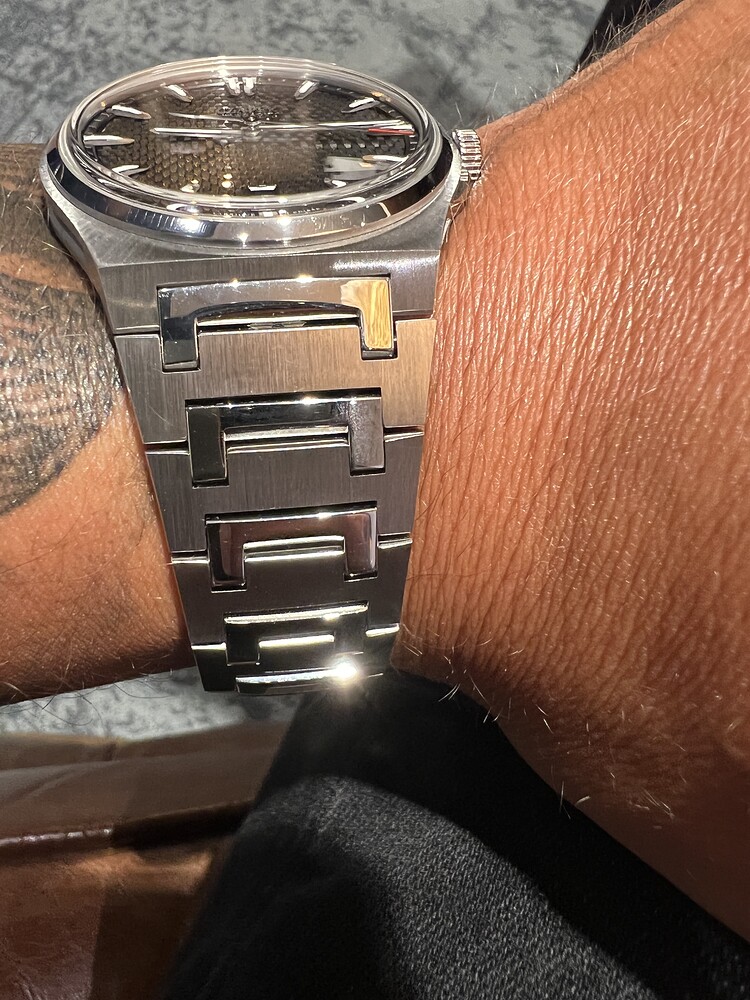

De toleranties qua aansluiting van diverse delen moet echt beter.
Ja > Moet!
Czapek is cool en ik zou er graag 1 dragen.
Maar bovenstaande is echt huilen.
Heb daar echt helemaal niks van gemerkt als ik hem in mijn handen had behoudens wat ik eerder meldde met betrekking tot het ‘flimsy’ zijn van de band. Die speling moet toch ergens vandaan komen. In ieder geval totaal niet storend dan wel merkbaar als je hem vasthebt. Bovendien is het net als met een gigantische zoomlens naar een Rolex kijken en op iedere slak zout leggen. Ik zou zeggen ga er eens eentje bekijken en met je handen voelen. Ben benieuwd wat er daarna allemaal nog ‘moet’.
tja als ik weet niet hoeveel keer vergroot zul je altijd wel wat zien,beetje overdreven
Ik vond de band serieus heel erg goed maar ik heb dan ook geen zoomlens op mijn eigen ogen. Ik denk echt voor een ieder die ook maar een beetje geïnteresseerd is om het horloge te gaan bekijken. Enige wat een goed beeld geeft. Ik wil ook niet doordraven in het goedpraten omdat ik er mijn centjes aan wil uitgeven.
Speling hoort natuurlijk maar djeez…

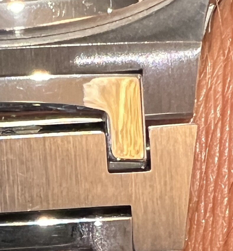

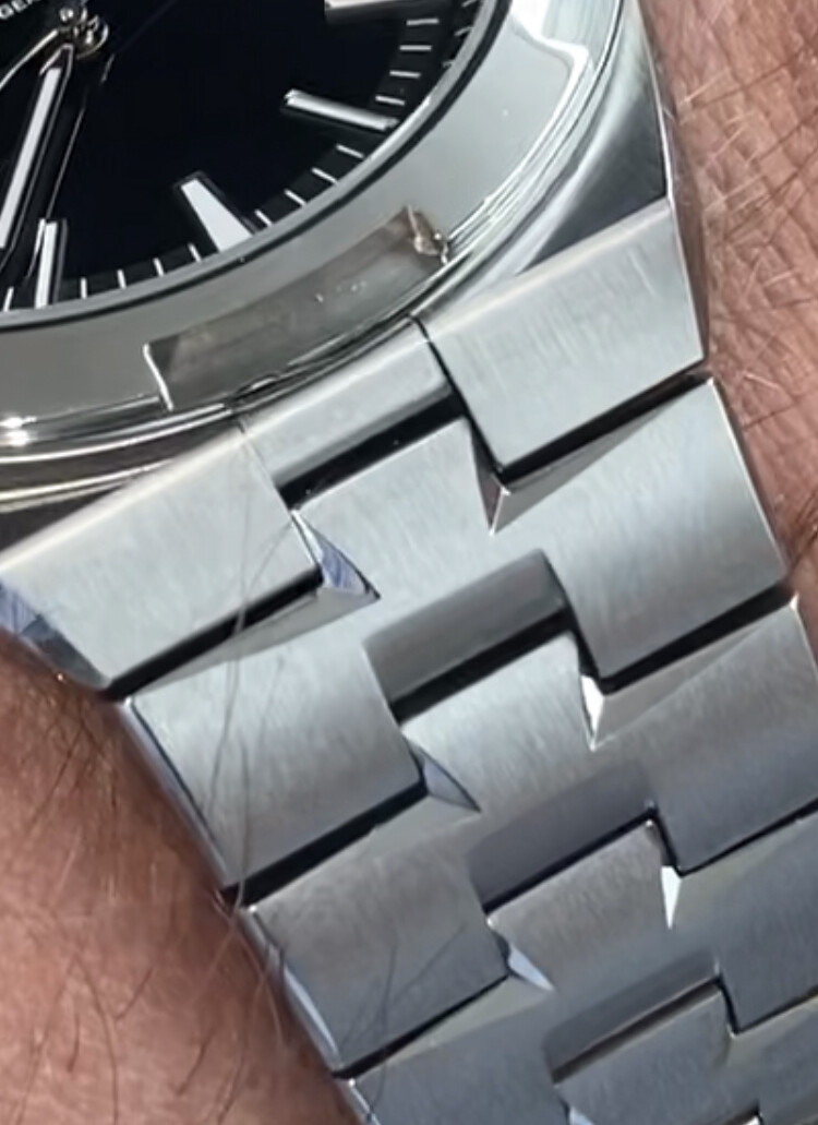

Ook zonder vergroting kijk je tegen de bandpen aan. :point_down:
In dit prijssegment mag dit gewoon niet.

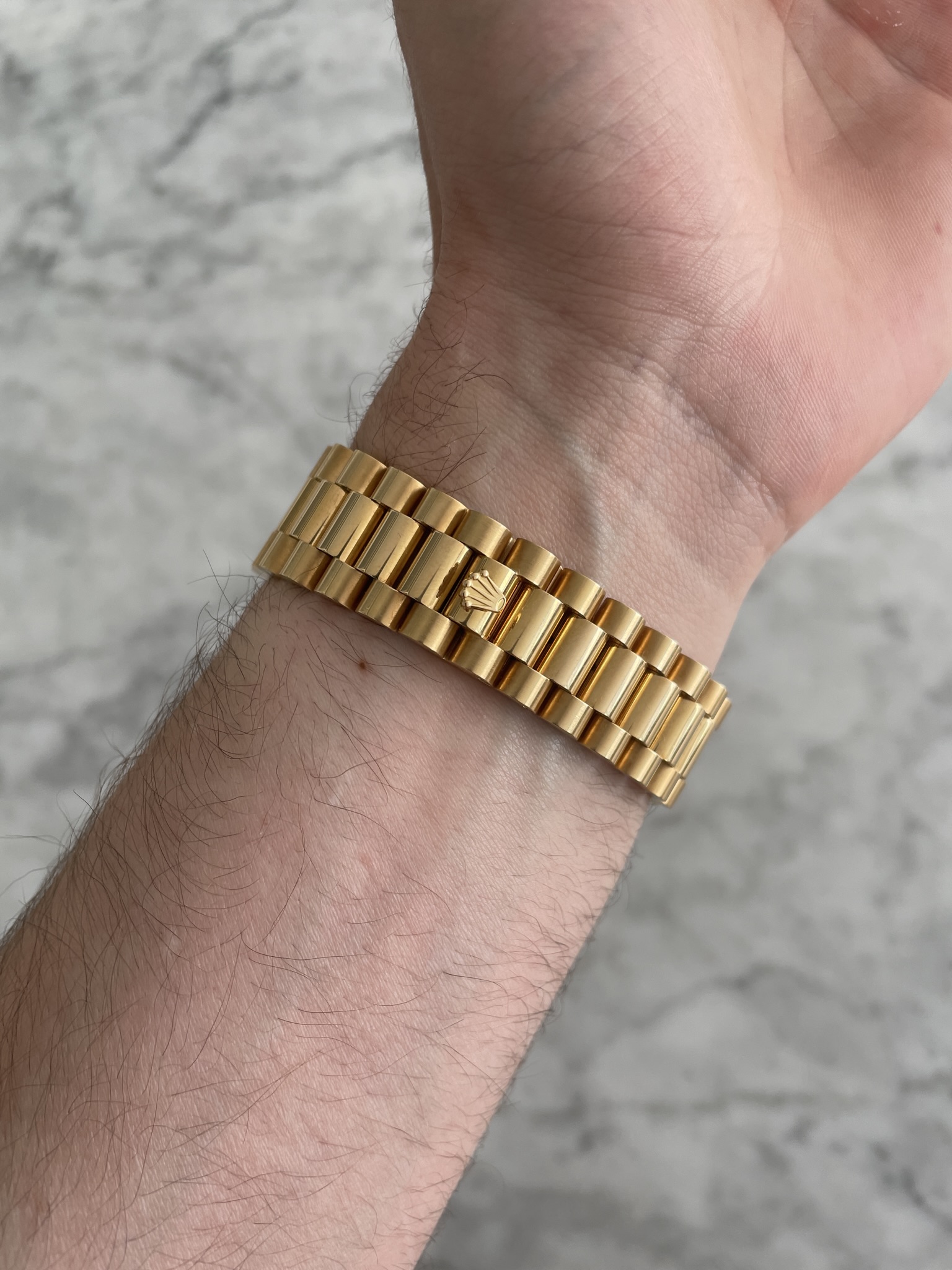

Een Rolex oysterband heb ik ooit getest met voelerbandjes, daar krijg je nog geen 0.01 tussen.
Czapek, dit moet beter.
:triumph:
Ik zal het tegen Francois zeggen als ik hem weer spreek.
Je zit hier met dubbele schakels, en dus ook die tussenschakels. In elke schakel zitten dan 2 pennen/vijzen?
Dat je de bandpen kan zien ligt toch aan het ontwerp?

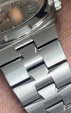

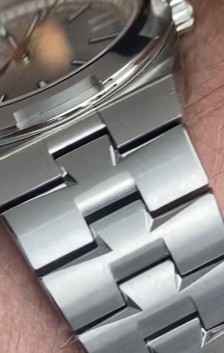

VC:
Tja het kan toch niet tippen aan Rolex :stuck_out_tongue_winking_eye:
De Vacheron band heeft een afschuining in het middelste gedeelte, dit geeft heel snel/makkelijker zicht op de bandpen.
Desondanks ziet het er veel beter uit.
De VC band heb ik gepast en uitvoerig bekeken, dat was echt klasse.
Toegegeven, de Czapek nog niet kunnen bepotelen, en foto’s zijn soms verraderlijk.
Toch schrik ik er een beetje van.

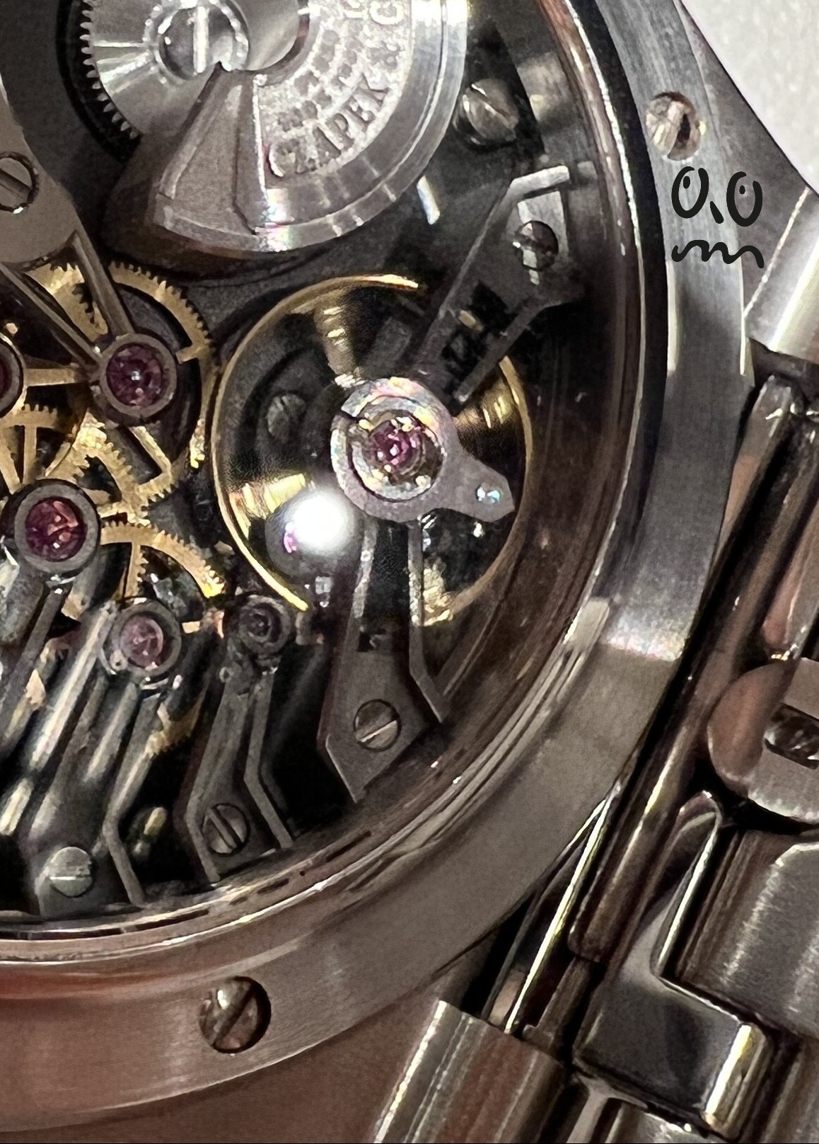

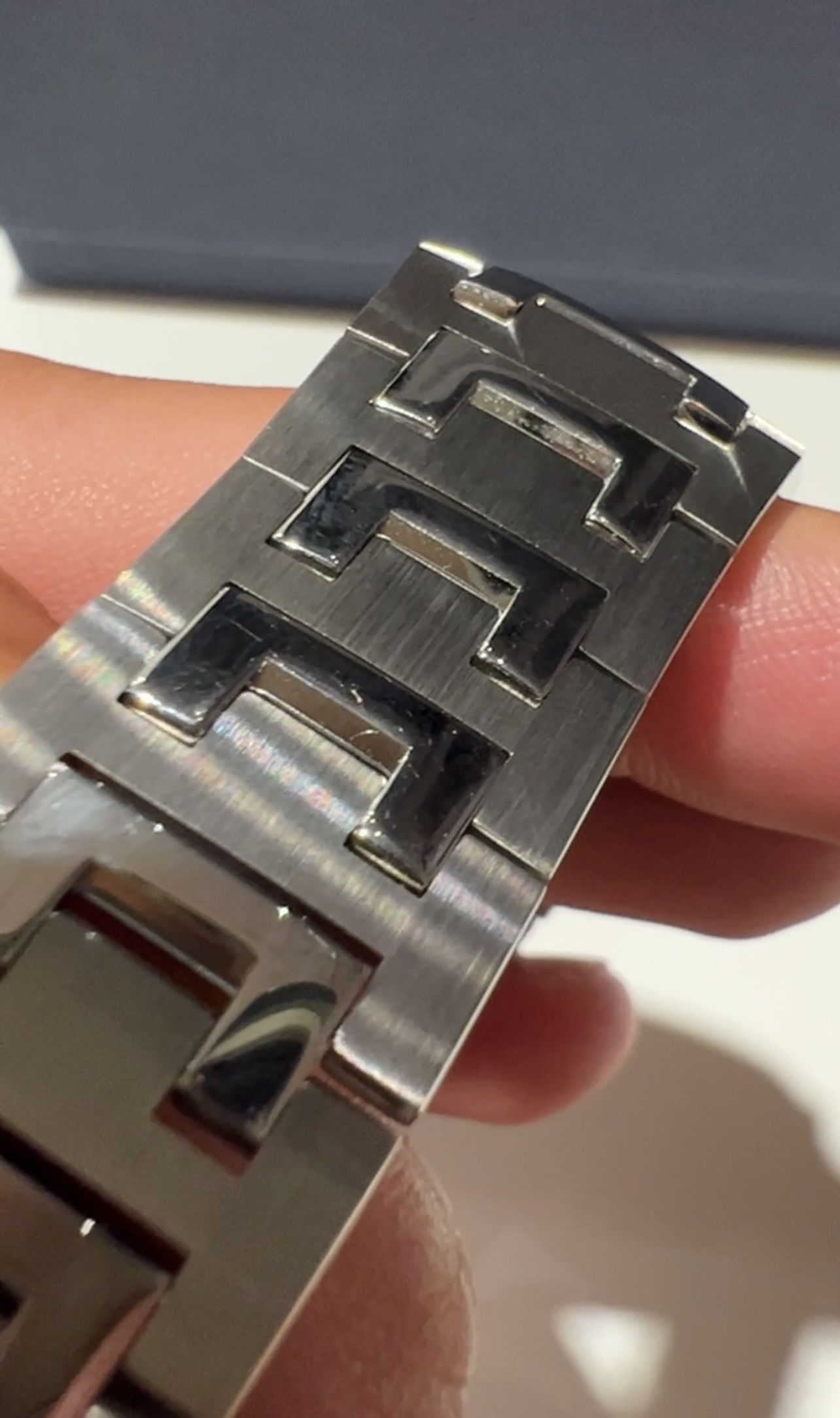

Zelfde vergroting zelfde schroefje, wat is er gebeurd rechts boven?
Zaagsnede (lijkt) helemaal vernaggeld.

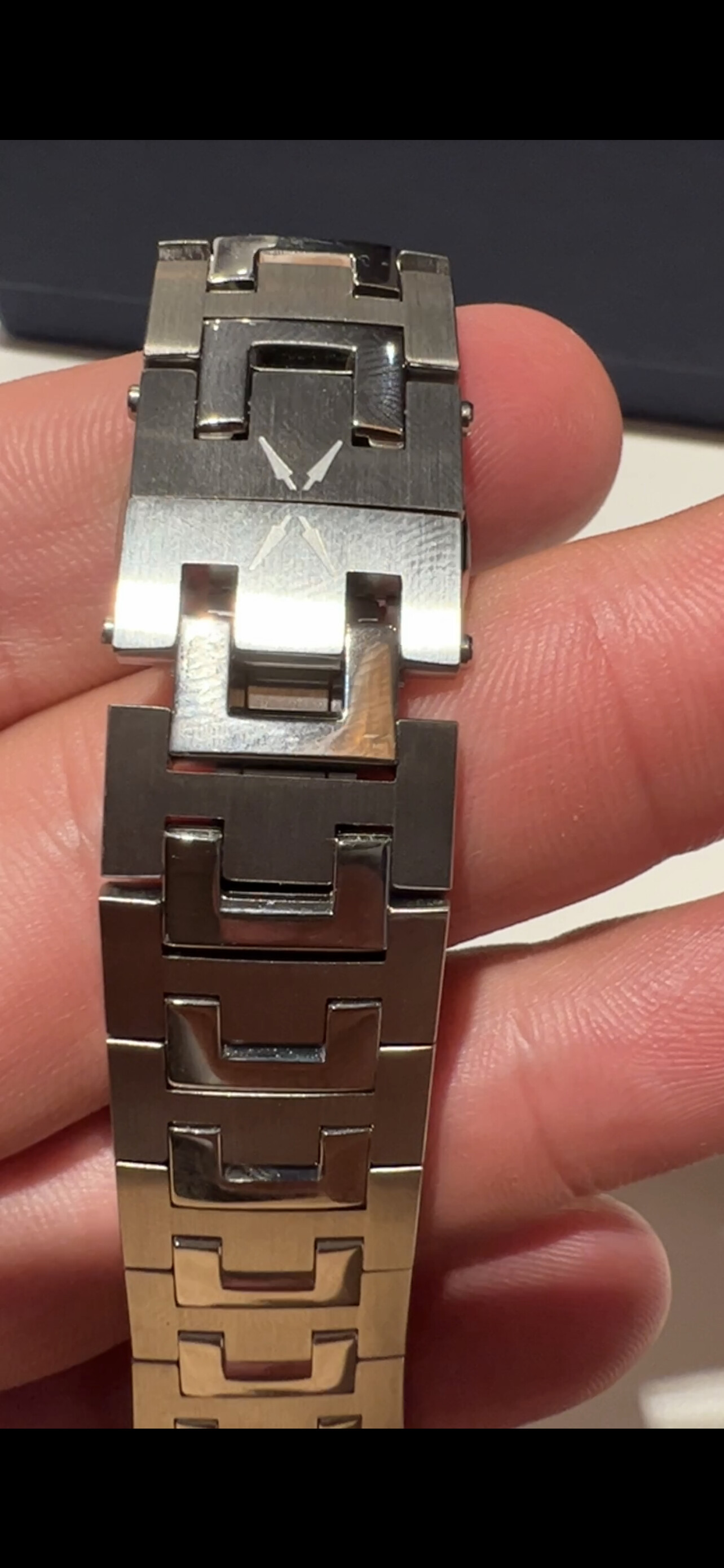

Zo aan de speling van de centerlink te zien kun je de schakel gewoon beetje naar links drukken, John. Niets om je druk over te maken.
