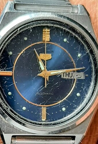

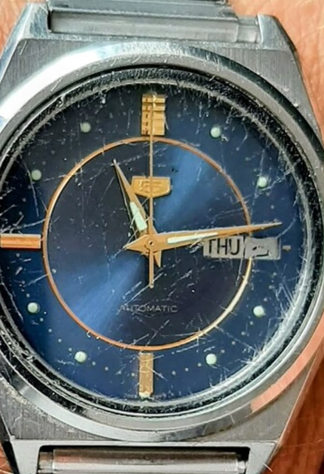

Dateer dit horloge seiko5
Nee. Dit is een laat model 7009. Verschillende van de 7009 modellen gingen gewoon door met ongewijzigd ontwerp maar met 7s26 uurwerk in. Maar goed, dus nog meer bewijs dat het een laat model uit de 90s is :innocent:

Wat is er in deze eerste afbeelding eigenlijk met “SEIKO” boven het 5-schild gebeurd?

Ik heb een stuk of wat (16) Seiko 5jes uit 1969 tm 2020. Heb er veel over gelezen en gezien looks, caliber en s/n dateert deze uit december 1992. Maar dat is al eerder gezegd.
Jaren '70 5jes zien er echt heel anders uit. Het uiterlijk van deze komt overeen met de s/n.
7009A is ook jaren 80/90.
Kan er niets anders van maken, maar ik gun TS zijn mening.
De SKX en diverse vijfjes zijn ook meer dan 20 jaar in productie geweest. Ik ben niet zeker.
Ik vermoed zondag de 4e. Hoewel de eerste foto me doet twijfelen.
Twijfel niet, die eerste foto is duidelijk A.I.
