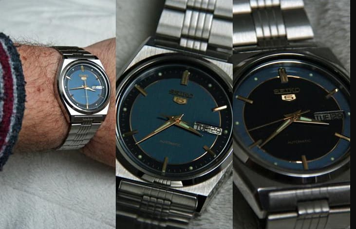

Dateer dit horloge seiko5
Ik onderschat het niet, al valt het nog wat tegen op dit moment.
Er is geen officiele dealer tool voor het bepalen van jaartallen. Al die calculators online zijn mensen zelf gemaakt en hoe het werkt is door zelf een begin en eindtijd voor een kaliber in te voeren. Dus daar kunnen fouten in gemaakt worden soms. En officiele jaartallen zijn er vanuit Seiko niet.
Maar die dingen geven dus ook aan 82 of 92. En niet 72.
Het serienummer begint met 2. Niet met 8.
Maar het is 92. Het is wat het is.
De calculators geven aan 82 of 92.
Mensen op HF zeggen 92.
Seiko dateer-tools zijn ambivalent, ik heb altijd begrepen dat sommige serienummers een schatting kunnen zijn, en dat je de uurwerk-code er bij moet pakken om uitsluitsel te krijgen.
Die tools interpreteren het serienummer, er is geen database van vaste serienummers die je als autoriteit of archief kunt beschouwen.
Waar vind ik die uurwerk code?

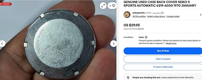

Die achterkant is ook ooit door een slager open gemaakt

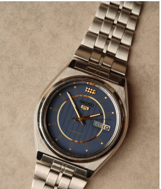

 Voor een gedragen horloge van eind 70 is die caseback veel te nieuw imo. Ben wel benieuwd wat voor uurwerk er in zit nu. Ik krijg altijd twijfels als ik een Seiko zo zie.
Geen datum omlijsting (kan)
Grote ‘lume’ pukkels (kan)
Serienummer te dicht op de stainless text (kan)
Zoek anders even een soortgelijk exemplaar:
Die slager was ik zelf met een grote schroevendraaier in een hele zware bankschroef, dus heel goed opgemerkt. De achterkant is zo mooi gebleven omdat ik hem ruim 40 jaar 24/7 aan de pols gehad heb. Dan blijft de achterkant ook mooi. Geen band die er op schuurt en dergelijke.
Een wonder en mooi dat je het horloge zo goed hebt onderhouden:

Ik dacht direct dat deze uit de jaren 80 / 90 kwam. Puur op design en vergelijk met ander die ik heb
 Jaren 70 lijkt me onwaarschijnlijk maar ik heb er geen tool op nageslagen. Dat laat ik aan de rest over :wink:

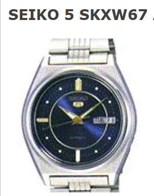

SEIKO 5 Finder - SKXW67 Automatic Watch

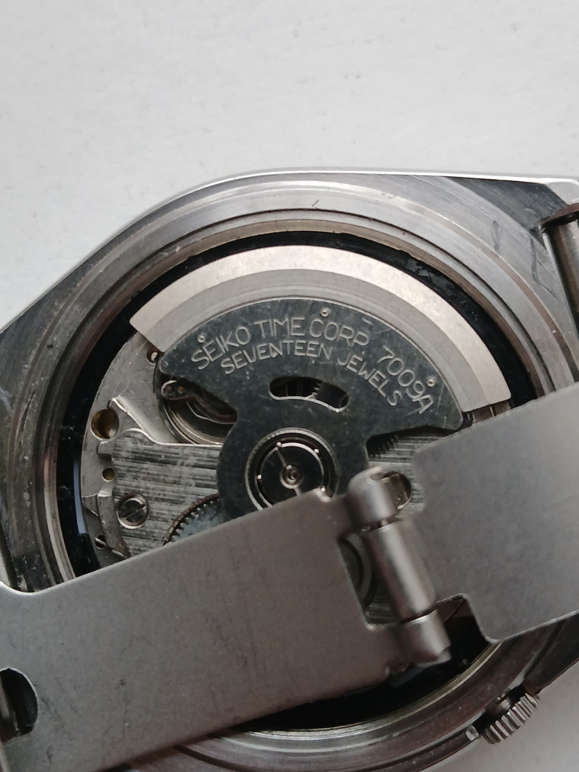

Zit een 7S26 in
 :person_shrugging:
The plot thickens!
Ten einde raad voor jullie open geschroefd. Zit erin wat erop staat.
Nee. Dit is een laat model 7009. Verschillende van de 7009 modellen gingen gewoon door met ongewijzigd ontwerp maar met 7s26 uurwerk in. Maar goed, dus nog meer bewijs dat het een laat model uit de 90s is :innocent:

Eraf gepleurd en eruit gehaald.
Die zit met twee pootjes door de wijzerplaat.
