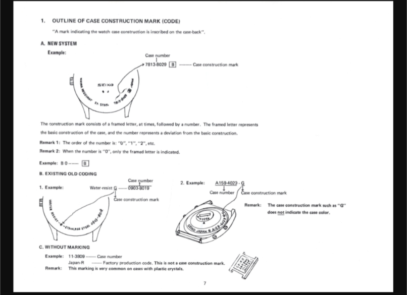

Ik zal het even uiteenzetten. @koekoek verbeter me als het niet klopt.
  • Geen Daini of Suwa logo op de wijzerplaat.
  • Caseback design is geen ‘horse shoe’. Dit maakt dat vroege 70 onmogelijk is.
  • Caseback heeft een ‘case construction mark’ in een omsloten vierkant. In dit geval “F”. Dit moet dan na laat 70 zijn, maar realistischer na mid 80. Maar als dit horloge van 82’ zou zijn, dan zou je dus weer verwachten dat je het Daini logo op de plaat zou staan. Kijk maar eens in catalogi van vroege jaren 80’ en kijk naar de 2de 5 die TS laat zien (die van zijn schoonvader). Deze is van februari 81. Die heeft het nieuwe case constructie teken, geen horse shoe en wel het logo op de plaat.
  • De 7009 was toen nog niet in productie (licht tegenstrijdige info maar vroegste exemplaren bekend zijn van mid 70’).
  • De kast was nog niet in productie.
Boekje uit 82’ waar je die case constructie teken verandering goed kunt zien.
Al met al, kun je dus stellen dat 72’ onmogelijk is. Seiko had destijds geen kast constructie teken op deze wijze, had een horse shoe design op de kastdeksel, had fabriek steken op de plaat, kast werd überhaupt nog niet gemaakt, uurwerk was eveneens nog niet in productie.

Naar mijn idee was het na de start al “case closed”. Maar ik laat nog een minimale ruimte over voor officiële Seiko inzichten.

Geen idee. Maar je snapt dat ik niet kan varen op een anekdotisch verhaal. Als politieagent zou je dit goed moeten volgen lijkt me zo. Herinneringen zijn twijfelachtig en aan veel zaken onderhevig. Zelfs met getuigen. Vooral als dit een halve eeuw geleden is.
@BUITENBEENTJE met alle liefde had ik anders willen concluderen. Maar het is hoe het is. Ik heb nog mijn best gedaan om uitzonderingen te bedenken en te zoeken, maar alles loopt dood.
