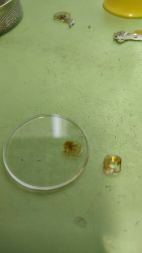

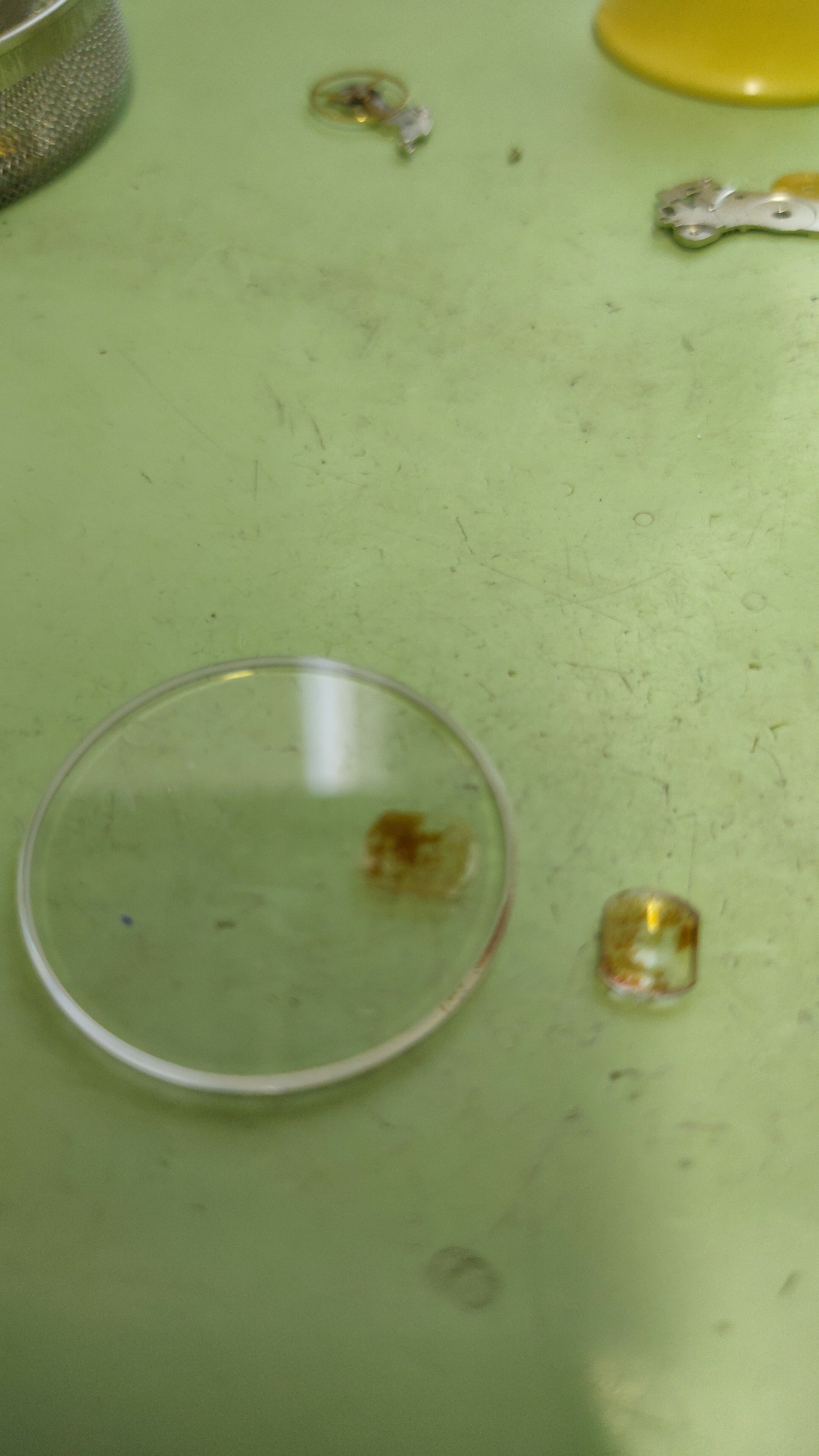

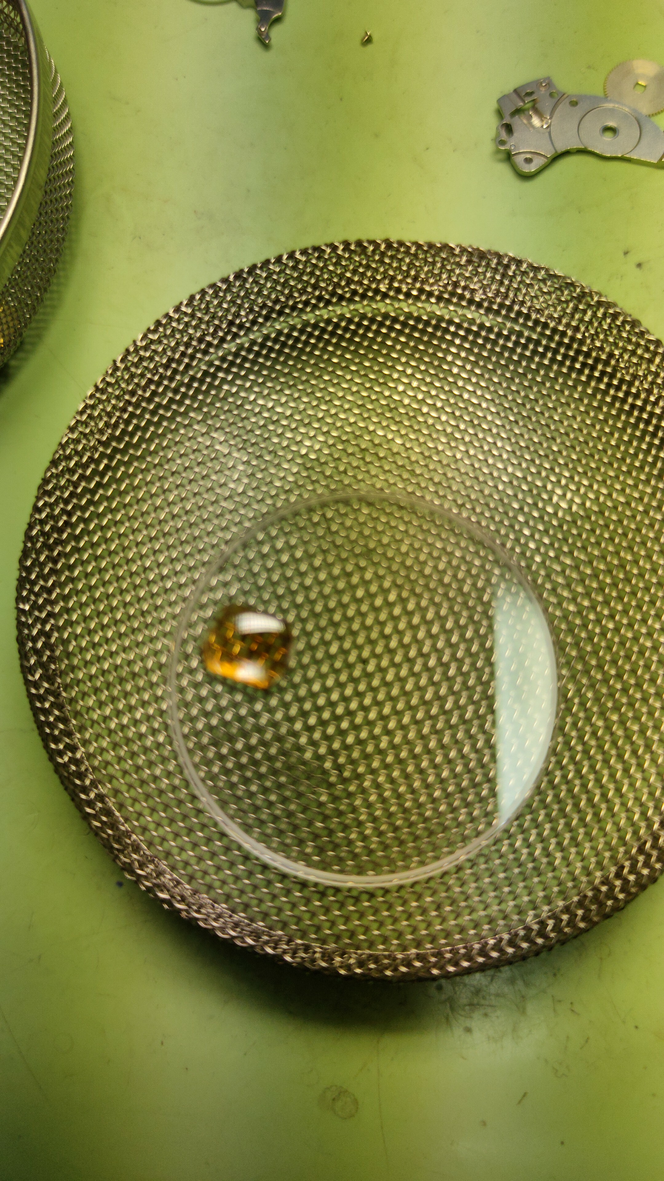

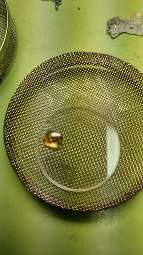

Hi ik heb het ook gedaan met mijn Seiko samurai, dit vond ik veel mooier.
Ik heb het gedaan met een mini gasbrandertje een hele kleine. Goed de loep warm gemaakt zodat lijm loslaat en je hem eraf kan drukken . Denk erom is heet hahahah , totaal geen beschadigingen opgelopen
Uurwerk uit de kast, glas eraf en dan gelijkmatig verwarmen tot de lijm verkleurd
En daarna lijmresten verwijderen en alles weer monteren.
Veel succes ermee
