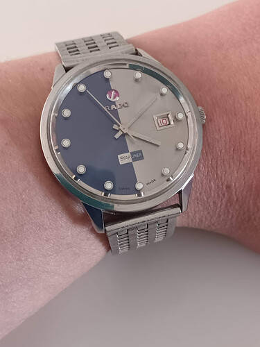

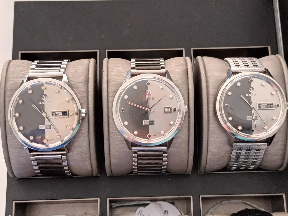

er zijn er 3 die ik ontzettend graag draag, met stip op nummer 1 de blauw-grijze starliner
evenwaardig aan de blauwe zijn de zwart-grijze starliners en dan is het steevast 1 van de 3, maakt niet uit welke

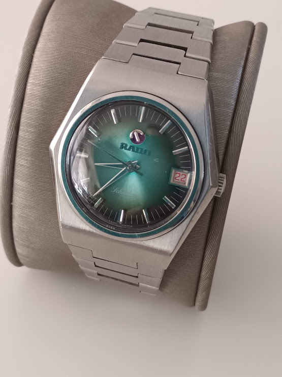

De derde die ik vaak draag is de schilthorn

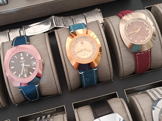

en dan zijn er nog 4 stuks die ik even mooi en even lekker zitten vind als de starliners en de schilthorn, maar ik draag ze maar zelden uit angst de kasten te beschadigen. Dit zijn gekleurde tungsten kasten en eens daar een kras op zit krijg je die niet meer weg en zie je kleurverschil. Dus deze draag ik enkel bij speciale gelegenheden, alle andere dagen die van hierboven aangevuld met de bulova spaceview en een favoriete longines + een favoriet allegaartje ![]()
