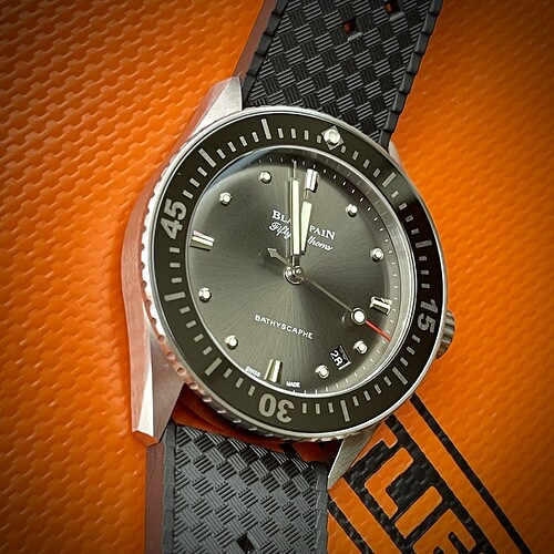

Nu heb ik boze tongen horen beweren dat ze dat schroefdeksel-idee bij Blancpain vandaan hadden. Maar ik heb daar nooit veel over kunnen vinden. Dus:
Hadden Blancpain duikhorloges ook een constructie waarbij de pakking door een onafhankelijk draaiende ring werden aangedrukt?
