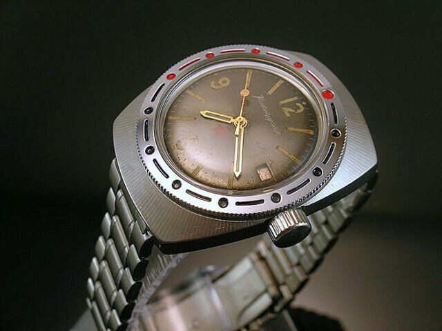

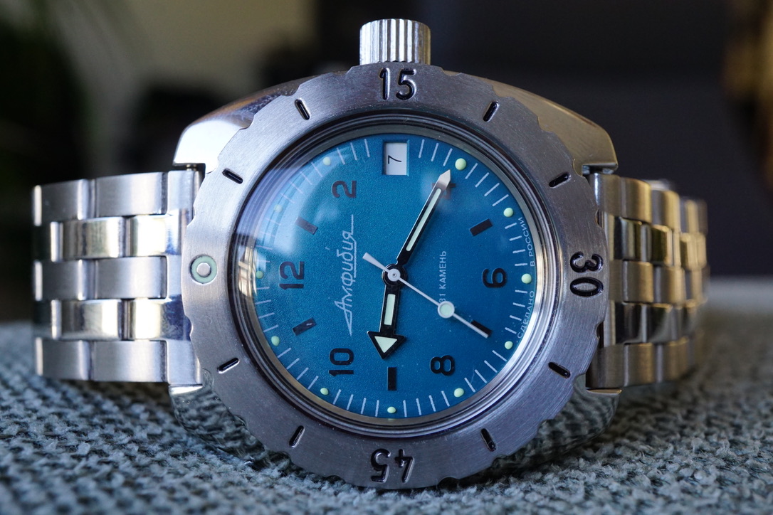

Blancpain heeft in 1959 iets gelijkaardigs toegepast, maar dan zonder de bajonet om rotatie te voorkomen. Naast de achterkant zijn ook de afdichting van het glas en de werking van de kroon afdichting interessant bij de Vostok. Vooral de bekende “wiebelkroon” is bedoeld om robuust te zijn en herhaaldelijk gemanipuleerd te worden zonder risico op beschadiging van de draad van de kroon of de kast omdat er tijdens het in- en uitschroeven geen druk gezet wordt door een veersysteem zoals de meeste andere merken wel toepassen. De eerste Amphibia modellen waren immers handopwinders.

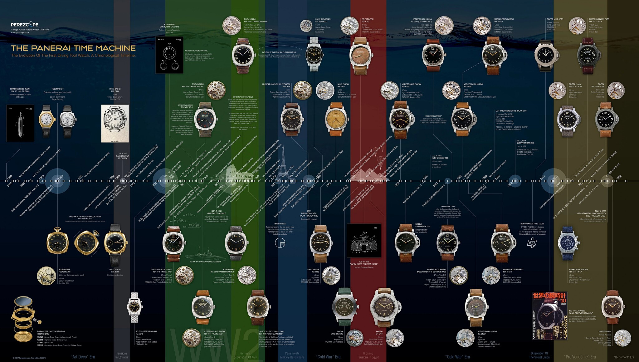

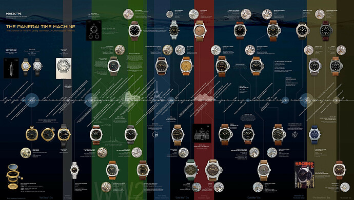

Yup, die gasten van Perezcope zijn met een klein kruistochtje bezig tegen Panerai, dat doen ze vol overtuiging. :slight_smile:

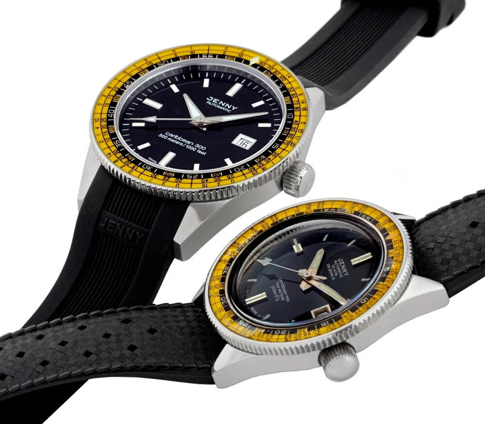

Jenny Caribbean 700

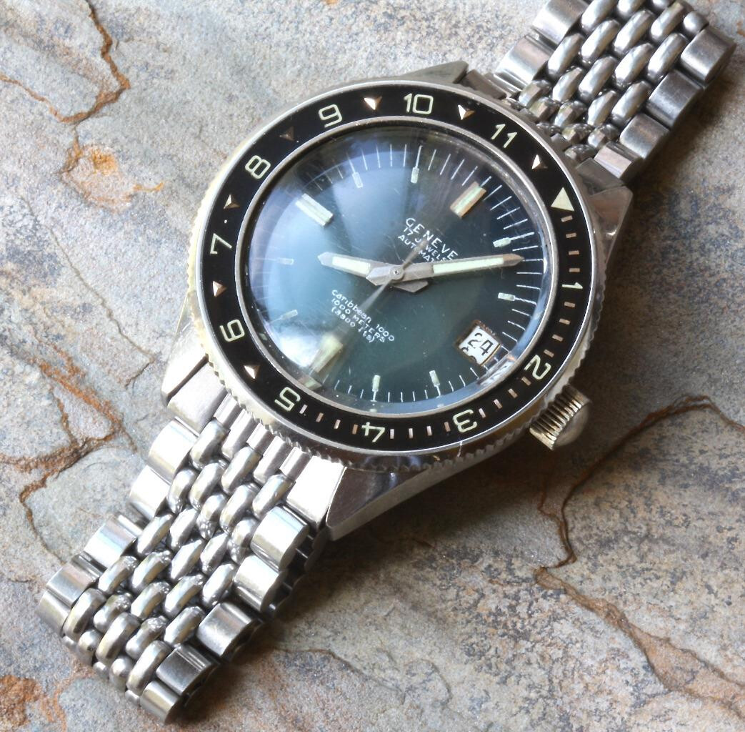

En mijlpaal die Rolex en Omega wat te kakken heeft gezet: Jenny Caribbean 1000
Ze zoeken wel nog een duiker die meewil naar -1000m.

Ook de Russische duikers wisten hoe laat het was in '68, dankzij de Vostok Amphibia

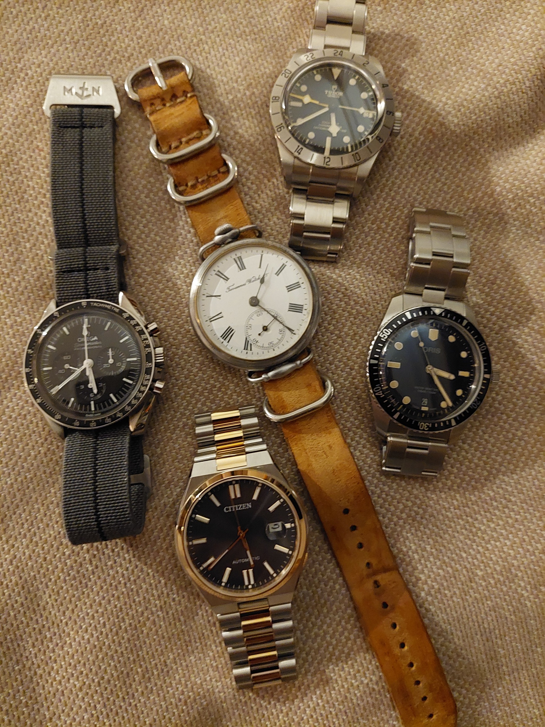

Ik ken om eerlijk te zijn t meeste niet, mijn kennis op duikhorloge/waterdichtheid wordt zo ook groter, echter ken ik tavannes wel. Ik heb er 1 van 1914, totaal niet waterdicht.
De middelste met bruine band, tavannes 1914

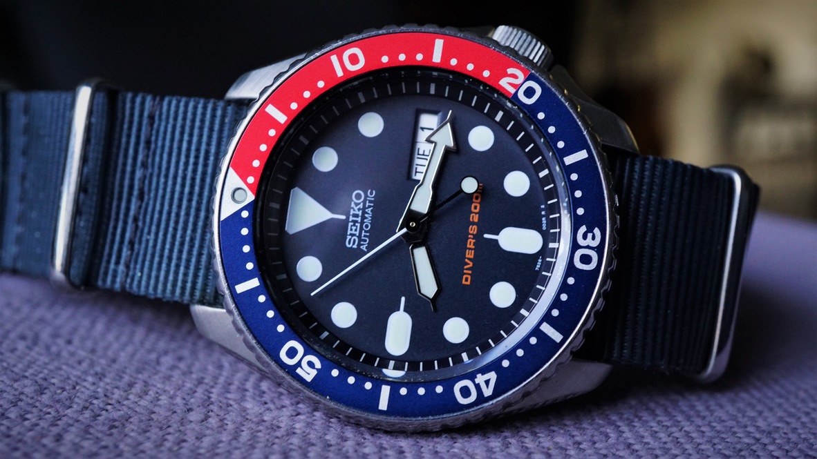

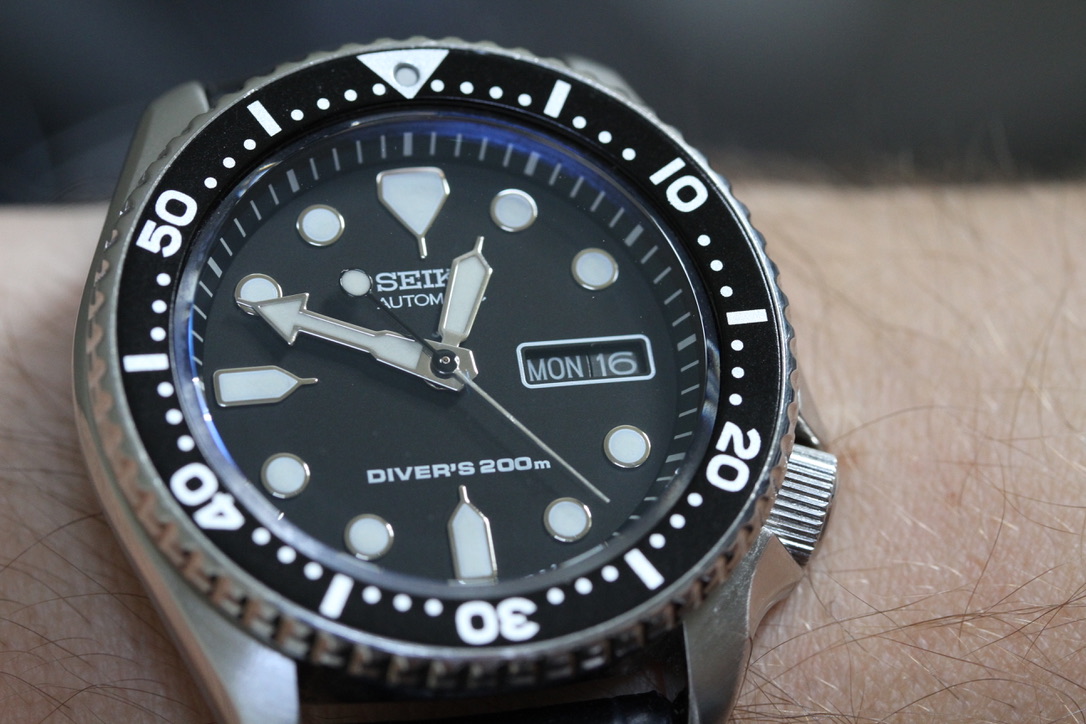

Even doorspoelen naar wat modernere populaire duikers. Deze post gaat over de SKX007
Miljoenen zijn er van gemaakt, zowel in Japan, als in Maleisië. Allen met de 7s26 movement aan boord. Een zeer simpel mechanisme dat niet te hacken valt, en niet op met de hand kan opgewonden worden. Maar met de seiko swing start je het horloge so op.
De verkoop is gestart in 1996, en gestopt in 2017. Uiteindelijk is hij opgevolgd door de Seiko 5, wat helaas geen duiker is (wegens geen geschroefde kroon). Toegegeven, de kroon is niet de vlotste schroefkroon in de doos, maar voor minder dan EUR200 had je een echt duikhorloge met een vrij comfortable case. Ik noem het een vakantieduiker; want zo’n dag-aanduiding heeft geen meerwaarde onder water, en ook niet in je duiklogboek. Wel handig om te onhouden binnen hoeveel dagen je vlucht terug is.
De “007” ook wel ergens geholpen hebben om het horloge populair te maken.

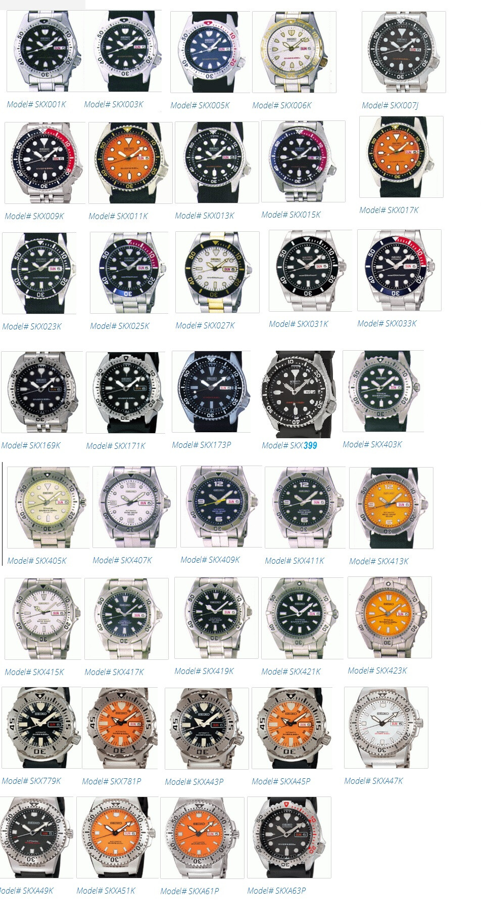

Er was ook een pepsi versie (SKX009), een kleine versie (SKX013), enz …
Pas op, de SKX399 klopt niet in bovenstaand overzicht, voor mij is dat de graal uit het lijstje, omdat die meest op de voorganger van de SKX007 trekt, en mooist afgewerkt is. Helaas enkel voor de Filipijnse markt. De SKX173 voor de Noord-Amerikaanse markt komt ook in de buurt, en die heb ik nog kunnen op de kop tikken tijdens een reisje over de oceaan.

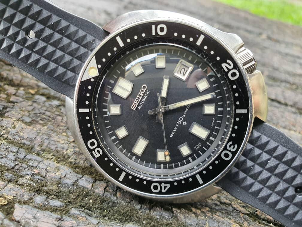

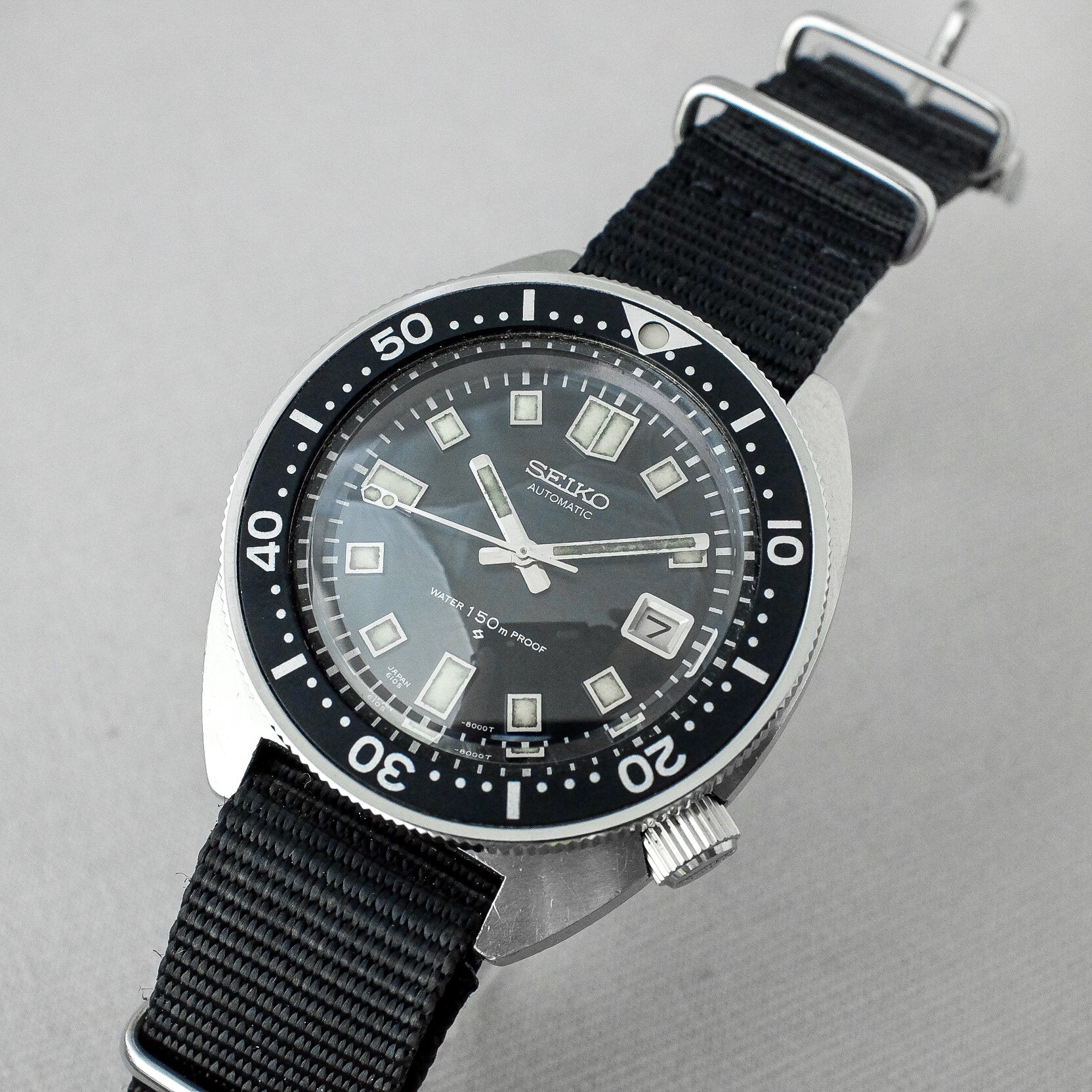

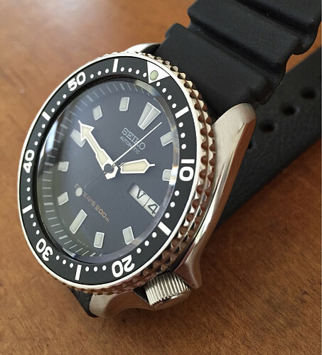

De voorganger van de SKX007 was de Seiko 7002; geproduceerd tussen 1988 en 1996. De gelijkenissen zijn groot tussen die twee. De rechthoekige markers geven hem wel meer een eigen smoel, die het horloge onderscheidt van de Submariner.

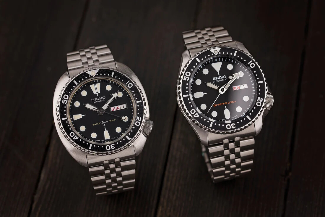

Maar de eerste in de rij van vakantieduikers was eigenlijk de Seiko 6309, eentje met een turtle shape.
Onderstaand een foto van de 6309 met de SKX007 er naast.
Het model was is van 1988 tot 2017 vrijwel ongewijzigd gebleven. Net geen 30 jaar! Een rechte lijn naar de voorgangers uit 1962 en 1965 is er niet, maar deze modellen zijn een groot deel van de Seiko legacy geworden.

De 6105, zowel de 8000 als de 8110 (Uemura/Willard) waren al betaalbare beaters. Of ik het “vakantieduikers” zou noemen is de vraag. De 6309 was de opvolger van de 6105, ik zou voorzichtig suggereren dat de 6105 de eerste was.

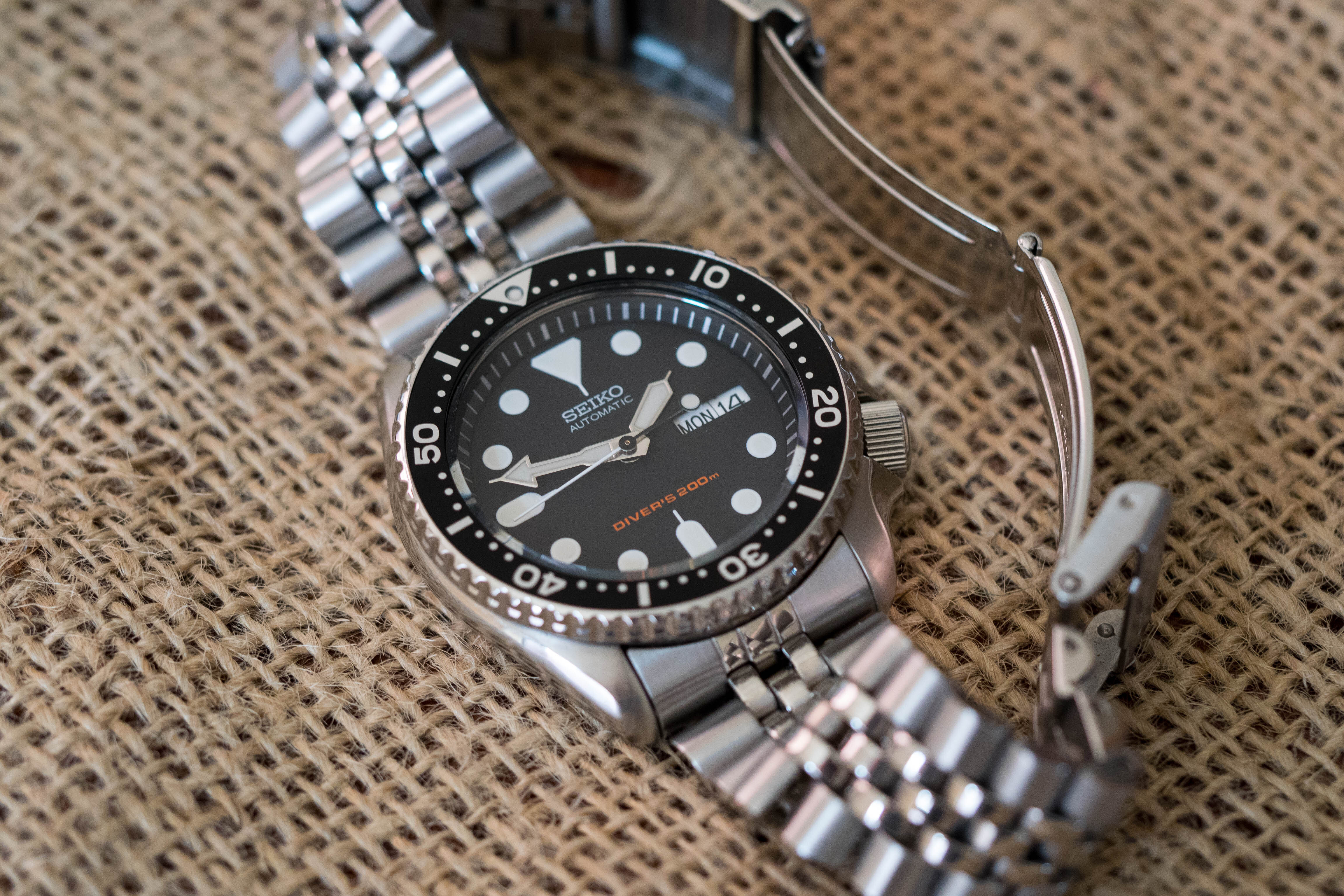

Als je de 6309 en de twee varianten van de 6105 op een hoop veegt zie je al wel heel erg goed waar het Seiko DNA in moet resulteren:
De SKX pakt deze elementen mee:
  • Kroon op vier :white_check_mark:
  • Altijd hetzelfde bezeltje :white_check_mark:
  • De blobby achtige crownguards van de Uemura (6105-8110) :white_check_mark:
  • De wijzerplaat en uur/minuut wijzers van de 6309 :white_check_mark:
Zoals gezegd, allemaal erg herkenbaar als Seiko duiker, wat de vorm van de indices verder ook maar moge zijn. Ik vind eerlijk gezegd de wijzerset van de SKX met broad arrow en reverse lollipop wel de coolste. Ik mis mijn exen met die wijzerset
