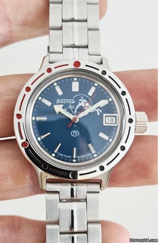

Behalve de jaren 70 kwaliteit standaard band zie ik geen nadelen, sterker nog, misschien wel het beste mechanische horloge ooit!
Die band kun je trouwens vervangen door een solid links Meranom exemplaar.
Superdegelijk horloge, kan tegen serieuze diepten, blijft jarenlang waterdicht door de constructie met een sluiting van het deksel waardoor er geen draaikrachten op de pakking komen.
De pakking zelf is ook nog eens breed en van gesinterd rubberpoeder.
Naarmate de druk van het water hoger wordt, wordt de waterdichtheid beter, supercompressor.
De wiebelkroon zorgt ervoor dat het uurwerk nooit een tik krijgt via het asje van de kroon als het valt.
Acrylglas is makkelijk poetsbaar bij krasjes
Meeste jastjes zijn gepolijst rvs, krasje is zo te verwijderen.
En het uurwerk zit mooi in elkaar, degelijke constructies, onderhoudsintervwl met moderne olie van tien jaar en als je hem een maanje of twee laat inlopen en dan reguleert is +3/sec per dag prima te halen!

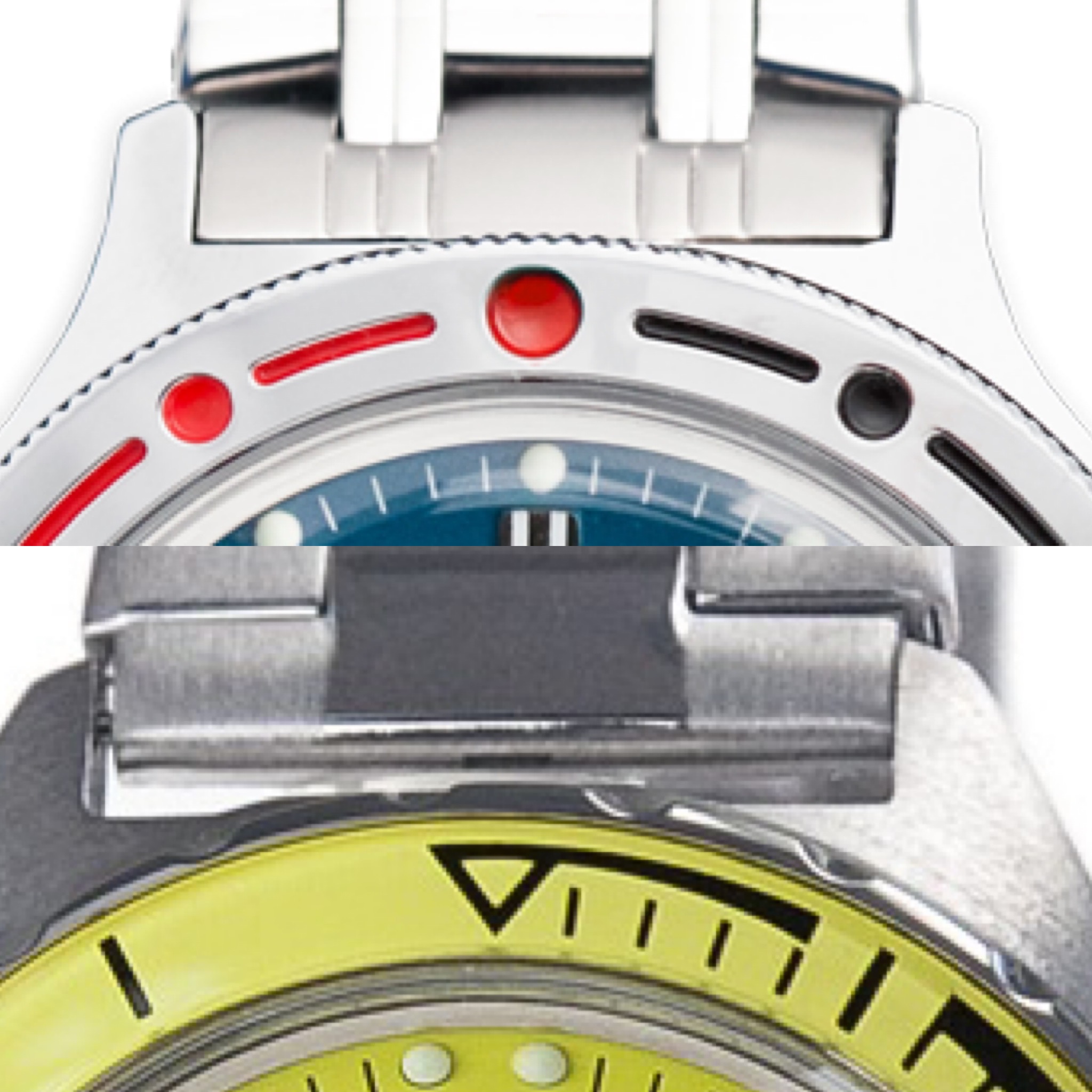

Zijn zulke banden makkelijk aan te zetten? Passen alleen Vostock banden? Of kun je ook iets universeels in Nederland kopen?
Ja dat systeem om de achterkant dicht te maken is geniaal. Je kunt 'm dus zelf makkelijk openen en sluiten zonder bang te zijn dat ie volloopt?
Als je zgn. fitted end links wilt, die aansluiten op de case, dan kun je het beste die van Vostok zelf kopen. Het verschilt een beetje per case hoe mooi ze aansluiten. Er bestaan universele bracelets, maar die vind ik persoonlijk ontzettend lelijk (zie ook de foto).
Het aanzetten is even oefenen maar wanneer je het trucje onder de knie hebt is het kinderspel. Gebruik wel een degelijke banden aanzetter, het hoeft niet direct een Bergeon te zijn maar die hele goedkope werken echt niet fijn en zijn een garantie voor lelijke krassen.
