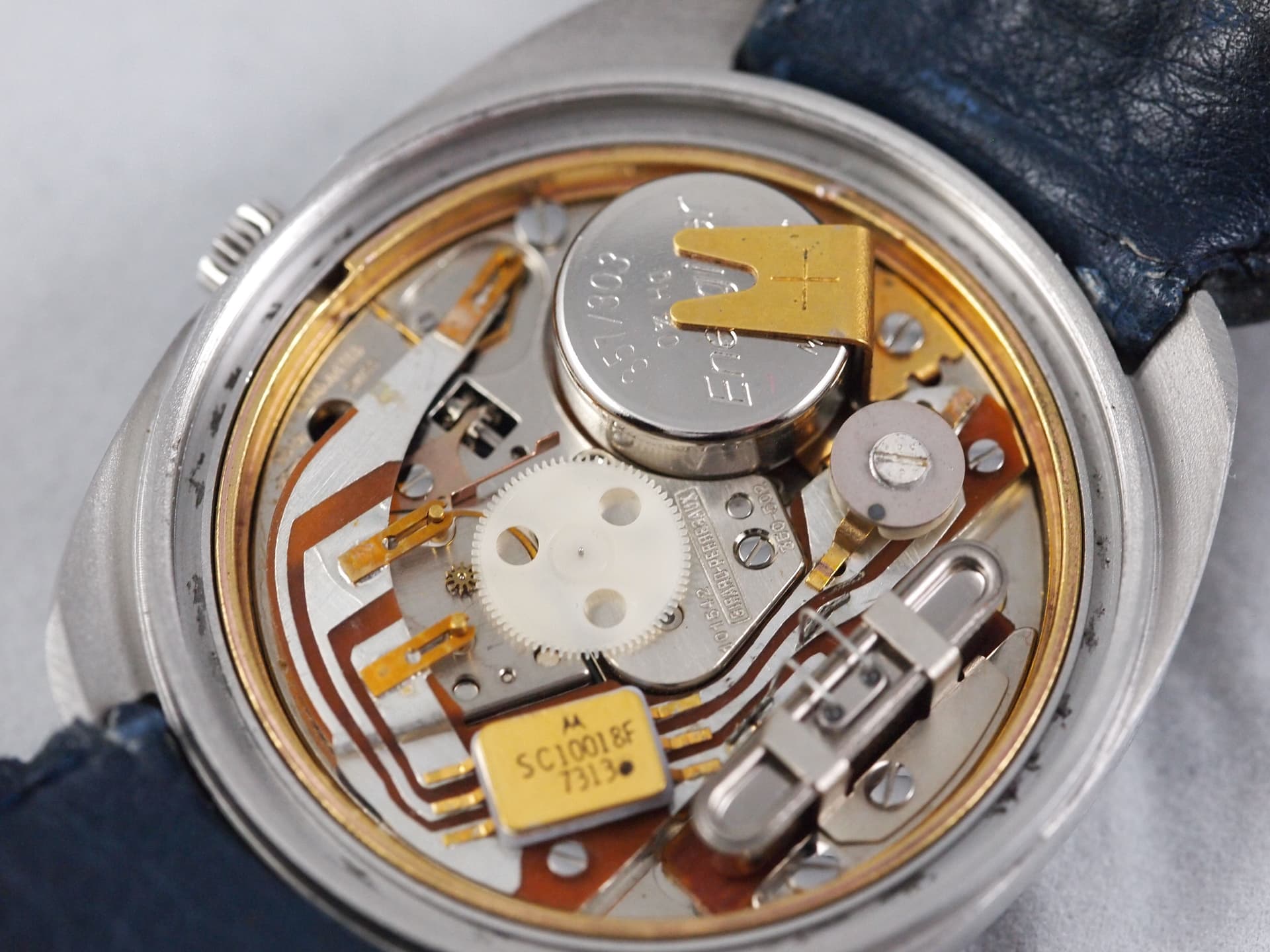

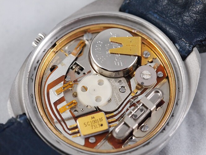

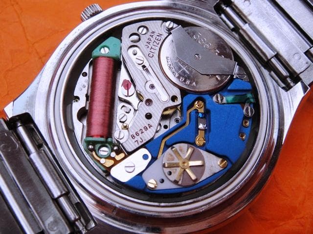

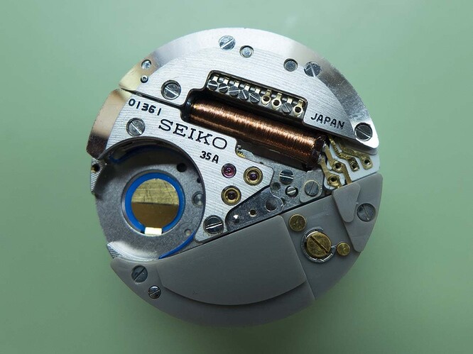

Ter illustratie, in een vroeg (maar wel al massaproductie) quartz horloge waren de elektrische componenten waaronder de spoel een stuk groter, daar kon je er dus nooit vier van huisvesten zoals in de Seiko chronograaf:
In een echt vroeg quartz horloge, zoals deze van Girard-Perregaux, is alles nog groter, maar er was dan weer geen grote spoel zoals de standaard werd.

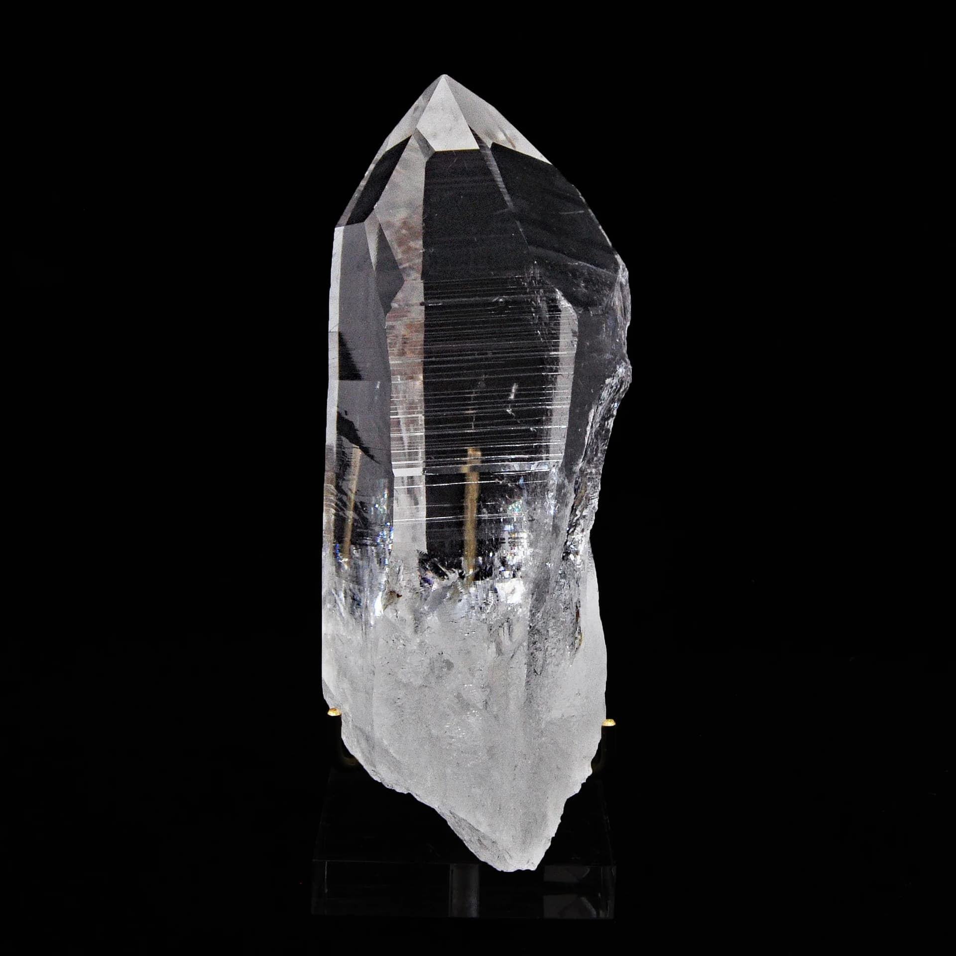

Fate neemt alvast een voorschot op het volgende onderwerp, het feitelijke quartz/kwarts. Ik ben halverwege het proces begonnen, want je moet ergens beginnen, maar het begint natuurlijk bij het kwartskristal zelf. Kwarts bestaat net als glas uit silicium (S) en zuurstof atomen (O), maar bij glas is de structuur willekeurig, dat heet amorf (vormloos), en in kwarts heeft het een kristallijne structuur, met een verhouding van twee zuurstofatomen per siliciumatoom. Die structuur is vast en herhaalt zich, maar hij is niet in alle richtingen symmetrisch, en daardoor krijgt quartz (ik gebruik voortaan de Engelse term) speciale eigenschappen, waaronder de genoemde piëzo-elektrische eigenschap. Als je een stukje quartz vervormt/onder druk zet, ontstaan aan de uiteinden elektrische spanningsverschillen. Dat wordt bijvoorbeeld benut met een ander piëzo-elektrisch materiaal in elektrische aanstekers, waarbij een hamertje op een stukje keramiek slaat, en daardoor ontstaat duizenden volt, genoeg om een vonk door de lucht te maken. Ook klopsensoren op de motor in je auto zijn piëzo-elektrisch, en de vibraties van de ongeplande explosies worden omgezet in een elektrisch signaal, waar je ECU dan weer naar kan handelen om dat te voorkomen (want ‘pingelen’ is slecht voor de motor). In een horloge wordt het inverse principe benut: als je een spanningsverschil op het quartz zet, gaat het juist vervormen. Als je dat spanningsverschil steeds omwisselt en een specifieke vorm kiest, gaat het stukje quartz vibreren, en wel met zijn natuurlijke frequentie die afhangt van zijn fysieke vorm.

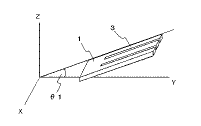

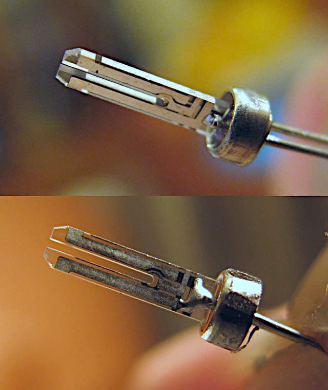

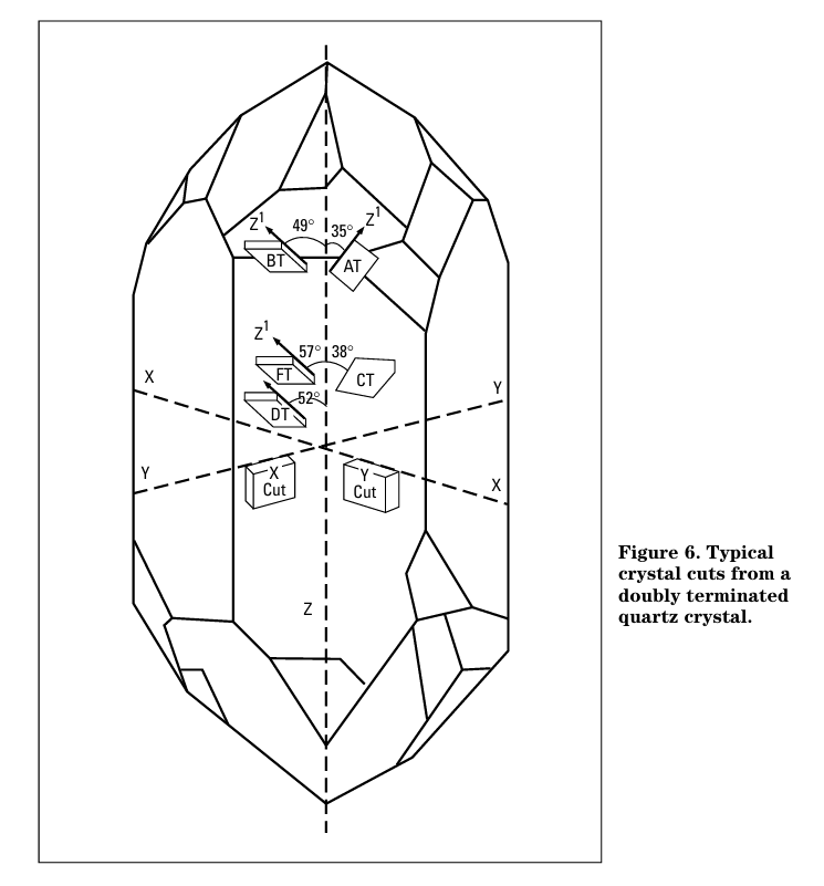

Zoals iemand al snel noemde, je kan een kwartskristal op verschillende manieren snijden.
Omdat de kristalstructuur/het kristalrooster niet in alle richtingen symmetrisch is, geeft een andere snede (Engels: cut) dus andere eigenschappen, soms zeer verschillende. Hieronder een afbeelding met de meest gangbare cuts.
MHz quartz is meestal AT-cut en gewoon een schijfje of rechthoekje, de stemvork vormige kristallen in normale quartz horloges zijn XY-cut. Maar er zijn ook exotische snedes gebruikt in het verleden. Zo had Seiko bijvoorbeeld een FT-cut waarbij het stukje quartz in twee vlakken/richtingen vibreert, Twin Mode genoemd, hetgeen zorgt voor meer precisie. Overigens, als compactheid en stroomverbruik geen punt is, zoals in grote apparaten, dan is de makkelijkste oplossing om het quartz in een klein oventje te plaatsen, die de temperatuur constant houdt, zodat hij ook niet kan afwijken door temperatuurverschillen. In een horloge is dit helaas niet haalbaar, vandaar dat er andere manieren zijn bedacht. Dit heb ik ooit uitgebreid in het Engels beschreven, maar dat is los van de taalbarrière niet super toegankelijk, dus ik kijk nog even of en hoe ik dat ga brengen.

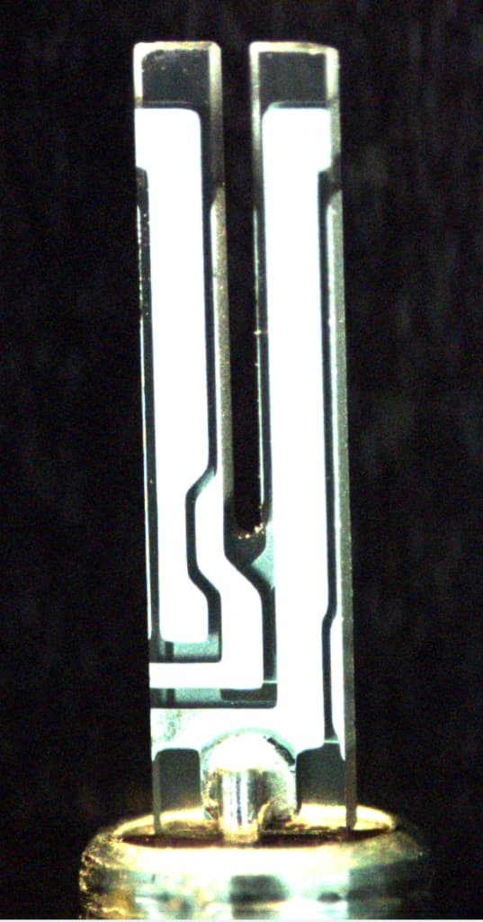

En omdat mensen blijkbaar plaatjes willen, zo ziet een moderne XY-cut stemvork quartz eruit:

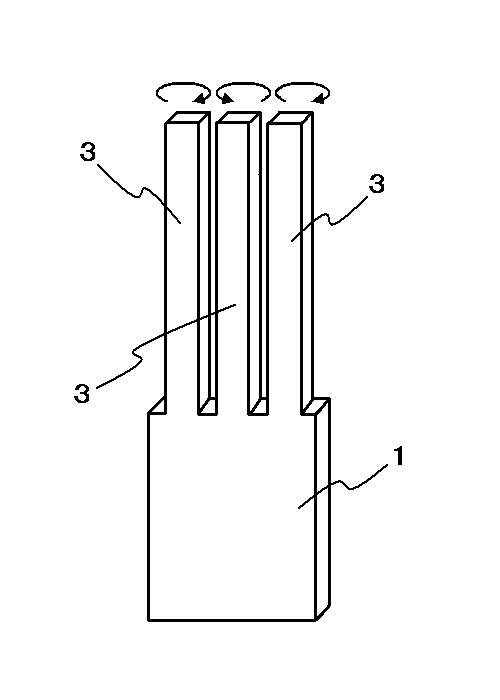

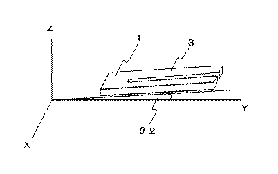

Bonusweetje, ooit al eens genoemd op HF: het quartz stemvorkje in de Bulova die met 262 kHz vibreert heeft niet twee maar drie uiteinden. Nog niet genoemd op HF: het werkingsprincipe is al lang geleden door Bulova-eigenaar Citizen gepatenteerd (in 2000), maar uiteindelijk alleen in Bulovas toegepast na de overname van Bulova in 2008. De drie uiteinden vibreren ook anders: torsioneel, dus draaiend in plaats van alleen heen en weer. En de cut is een andere hoek. Het meest recente 262 kHz patent (ingediend 2013, toegekend 2017) staat gewoon op naam van Citizen, maar Bulova mag commercieel gezien met de eer strijken.
