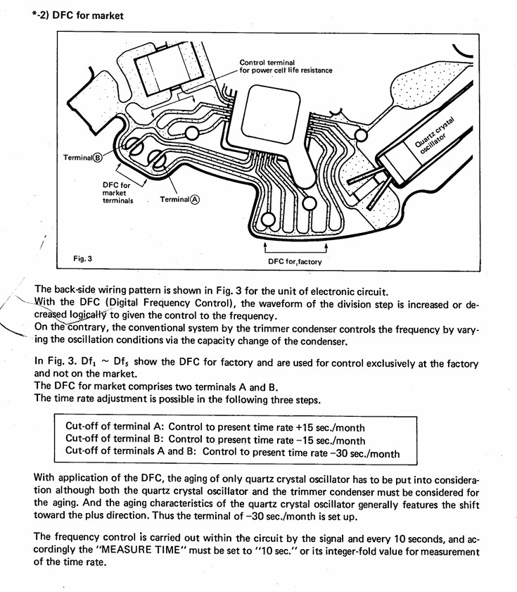

Zie net dit bericht:
Heb de technical information even opgezocht:
Hij heeft geen trimmer omdat hij dus digital frequency control/digital count adjustment heeft zoals in post 19 besproken.
Je kon dit horloge dus achteraf (enigszins permanent) bijstellen, door een of meerdere ‘draadjes’ door te krassen, zogenaamde pattern cutting.
Je moet de rate van dit horloge meten over een periode van 10 seconden, omdat de digitale correctie eens per 10 seconden (of verdeeld over 10 seconden) wordt toegepast. Of die correctie in het geval van Citizen nu het negeren of toevoegen van pulsjes of iets anders is, daar ben ik nog niet helemaal achter.
