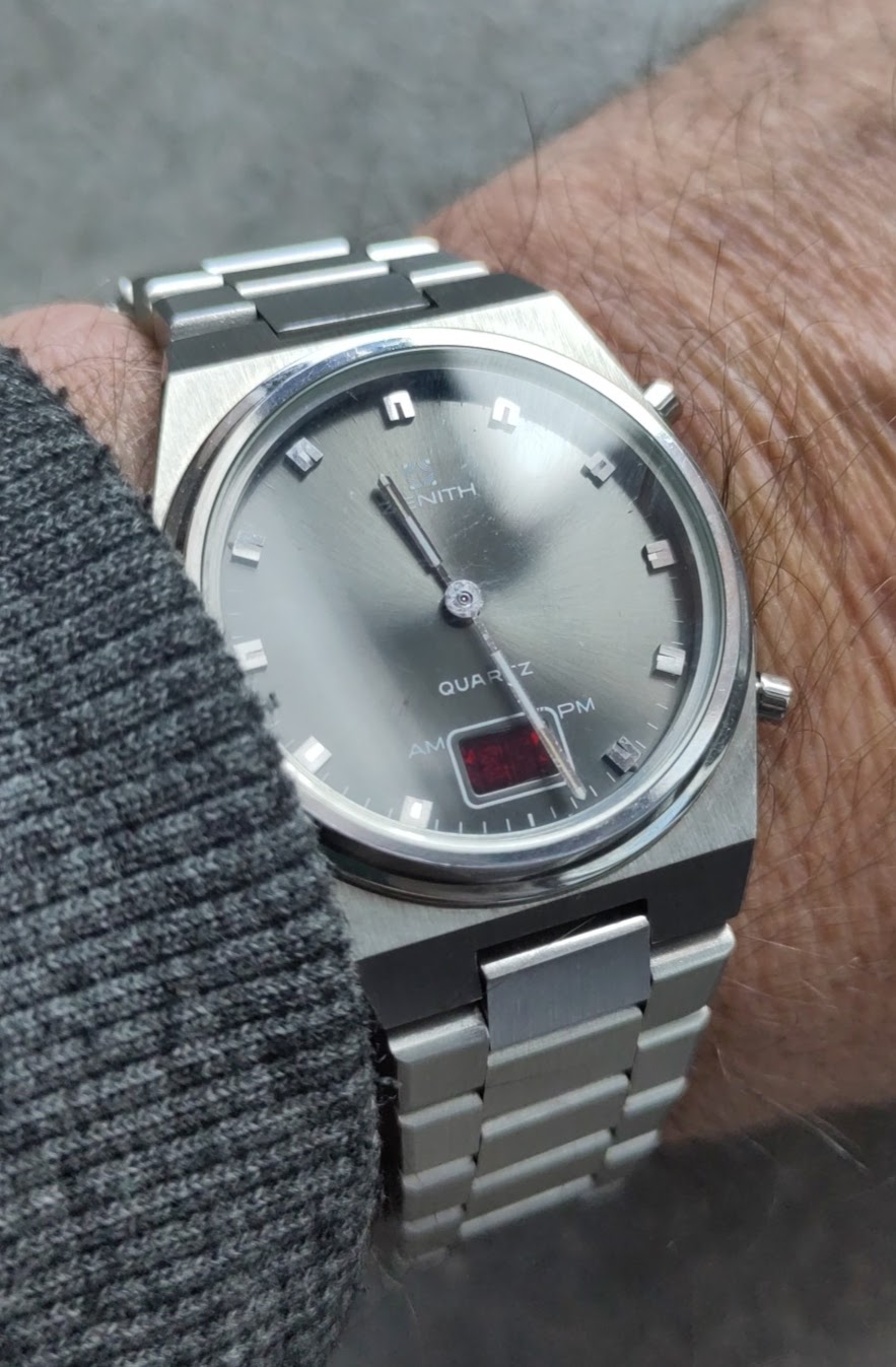

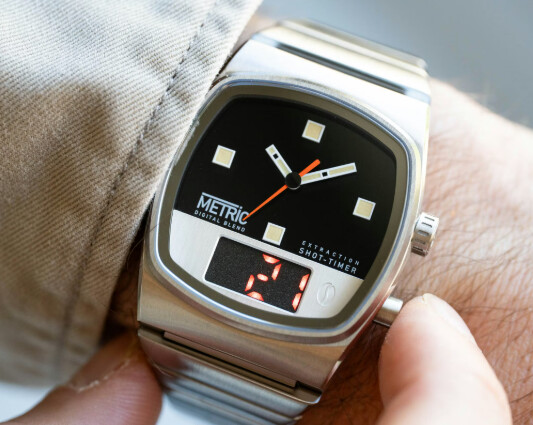

Een andere toepassing is de ana-digi van de Zenith Time Command uit 1975. Een “eigen” uurwerk (met 1 stappenmotor) waarbij het analoge en digitale deel geïntegreerd zijn (analoog doet uren/minuten, digitaal doet seconden/datum).
https://www.crazywatches.pl/zenith-defy-analog-quartz-led-1975
Plaatjes, want HF
20220203_171150
20220203_172342
Erg cool die rode LEDs. Ik ben ook wel eens op die website terecht gekomen, maar deze pagina en dit horloge had ik nog nooit gezien.

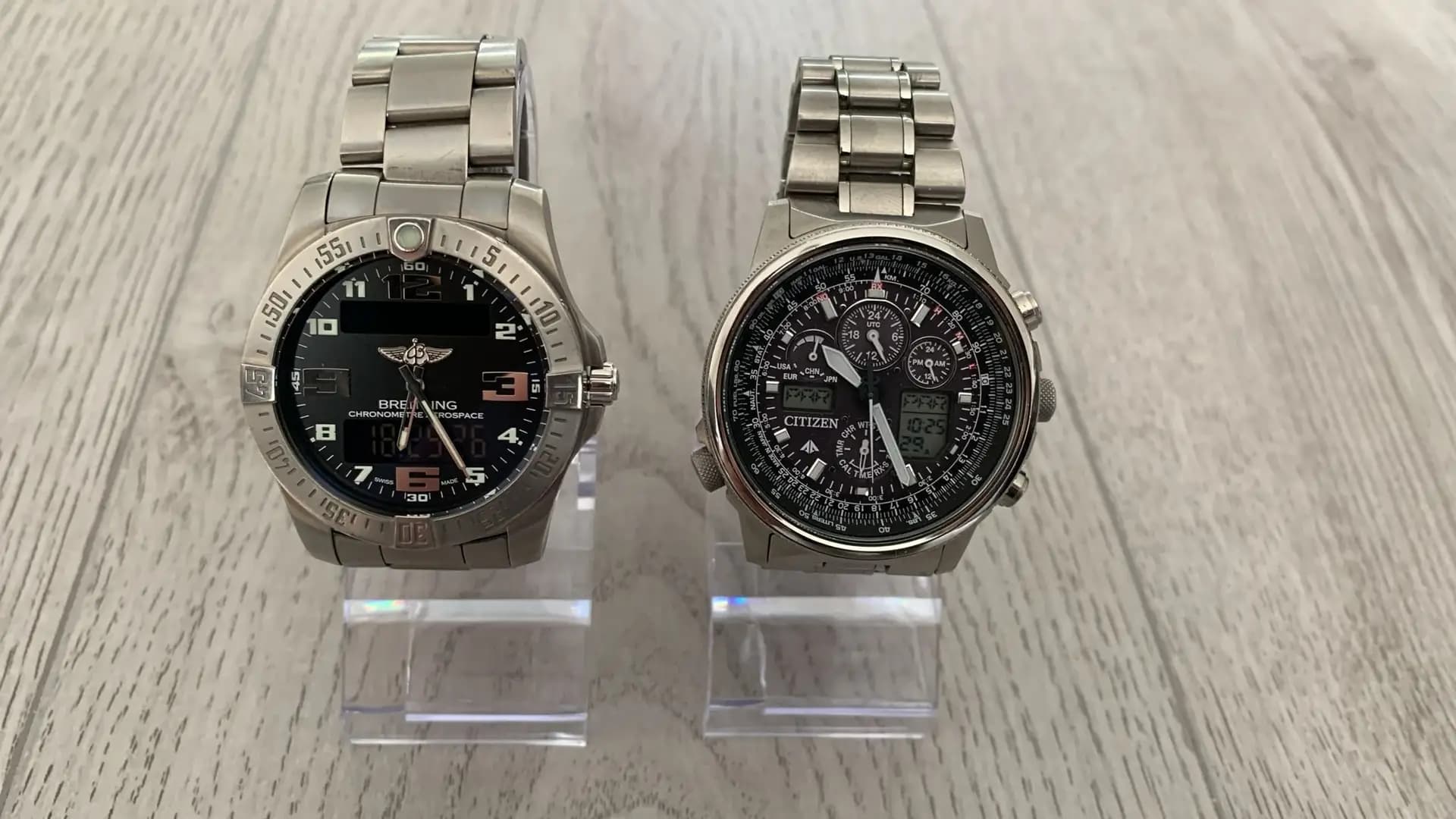

En nog maar een plaatje dan, van mijn inmiddels verkochte Aerospace EVO, samen met een ana-digi Citizen met het veel gebruikte U680 uurwerk. Als je de kroon draait voel je een soort klikjes, en die klikjes zijn als een soort muisklik, waarbij de tijd tussen twee klikjes er ook toe doet. Bijvoorbeeld als je de tijd instelt, geeft langzaam draaien (relatief veel tijd tussen klikjes) een minutenwijzer die steeds 1 stapje opschuift, als je dan snel draait (twee klikjes snel achter elkaar), dan blijft de minutenwijzer doordraaien totdat je opnieuw een draaiklikje geeft. Toch heel slim allemaal. Bij de U680 kun je bovendien instellen of je wil dat het horloge de DST (zomertijd) automatisch wisselt als het radiosignaal dat aangeeft, of dat hij het moet negeren. En je kan ook instellen of hij überhaupt het radiosignaal gaat ontvangen, en behalve automatische tijdstippen 's nachts kun je ook een eigen tijdstip instellen voor de ontvangst.
Vandaar dus dat ik steeds zeg: dit soort horloges zijn computers met analoge weergave, en in het geval van de twee hieronder deels ook digitale weergave.

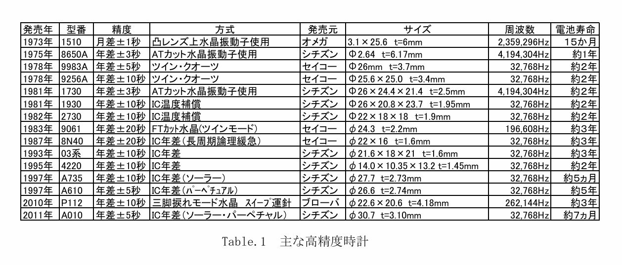

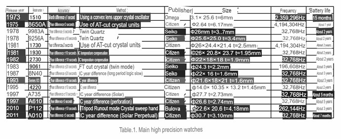

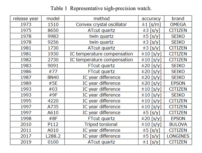

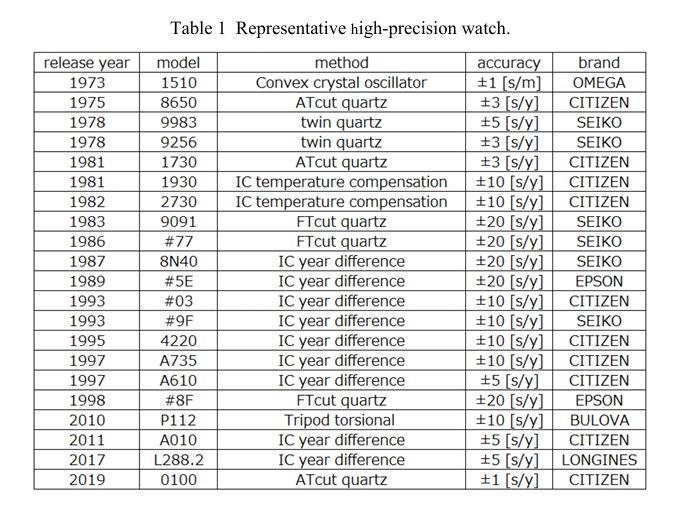

En bij Citizen waren het voor een deel dezelfde ingenieurs die in de jaren 80 en 90 aan HAQ werkten, die later eind jaren 90 en begin jaren 2000 de RC uurwerken hebben ontwikkeld. Echt ontzettend slimme en kundige mensen. Een van hen heeft in een Japans vakblad een geschiedenis geschreven over HAQ horloges, zo is door mij ontdekt begin 2025. Iemand anders op WUS heeft de moeite genomen om het document te vertalen van Japans naar Engels, ik heb de pdf bijgevoegd. Zeer interessant artikel, die veel openstaande vragen heeft beantwoord. Het was echt een gamechanger voor de HAQ community op WUS.
Higuchi (Citizen) - Improving the Accuracy of Quartz Watches.pdf (1,5 MB)

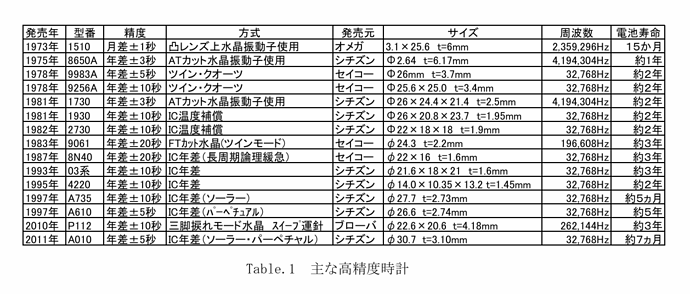

In het document zit dit overzicht van HAQ mijlpalen:
En hier een overzicht van HAQ mijlpalen zoals samengesteld door een andere Citizen ingenieur.
Over Seiko Twin Quartz heb ik het nog niet gehad, maar in die horloges zitten twee kwartskristallen, daar valt meer over te lezen in de pdf en elders op internet. Waar het op neer komt: beide kristallen hebben een voorspelbare afwijking met temperatuur, waardoor je een correctie kunt berekenen en toepassen. Een van de twee kristallen werkt dus min of meer als temperatuursensor. Er is ook een simpelere Twin Quartz versie zonder interne berekeningen, waarbij de twee kristallen parallel zijn geschakeld, waardoor ze gezamenlijk vlakker reageren op temperatuur.

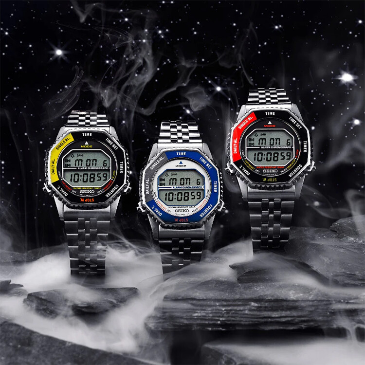

Over bediening gesproken. Ik kom er net achter dat Seiko een re-issue heeft van de Rotocall, waarbij je de bezel draait om van functie te wisselen. Normaal is dat zoals iedereen wel weet een ‘mode’ knopje, en bij dit horloge vanwege bedieningsgemak voor NASA astronauten dus via de bezel. Erg cool, maar jammer van die Seiko prijs.
Het origineel is van 1983, maar ik had er tot vandaag nog nooit van gehoord.
En ja hij werd echt gedragen in de ruimte.
