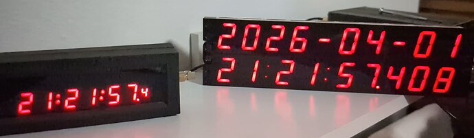

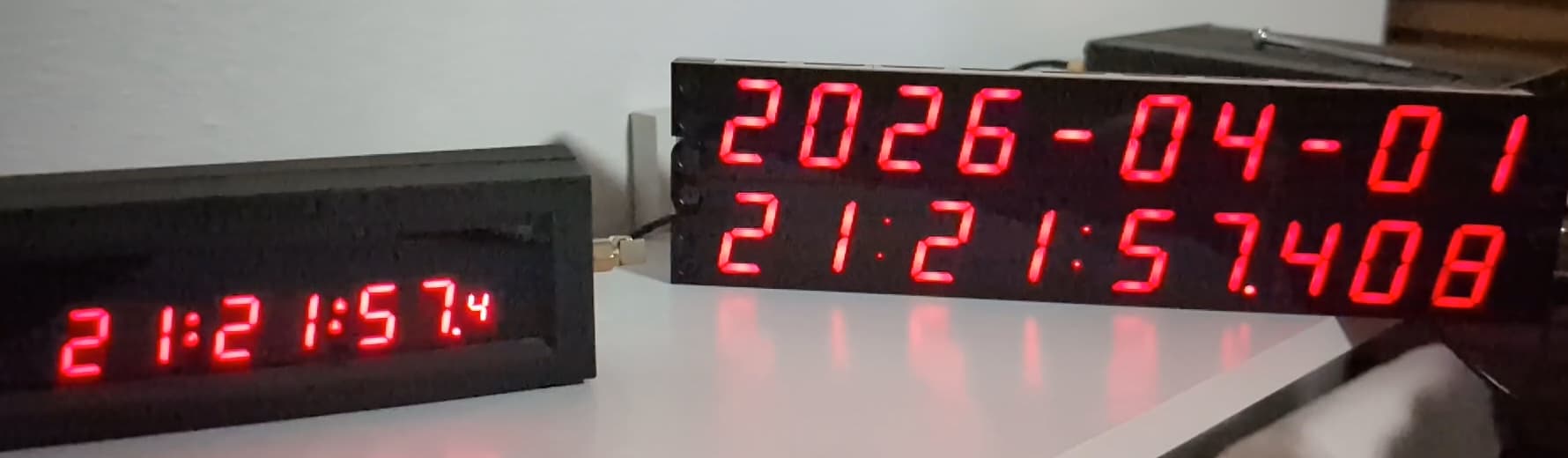

Sommigen hebben zelfs twee klokken, de ene telt tienden, de andere duizendsten.
De eigenaar vertelde overigens dat GPS alleen een signaal geeft per seconde, voor de getallen achter de punt heeft de klok zelf dus elektronica. Hoe mensen vervolgens hun horloge checken is door filmpjes te maken van hun horloge met de klok ook in beeld, in slow motion (dus veel frames per seconde, het liefst een speciale camera met 1000 fps), en dan bekijken ze per frame terug wanneer de wijzer beweegt en weer stil staat, en welk tijdstip de GPS klok in dat frame heeft. Zo kunnen ze dan zien of hun horloge 0,8 seconden afwijkt, of 0,856 seconden, of 2,673 seconden, of wat dan ook. Sommigen maken vervolgens grafiekjes van de afwijking zoals die zich per maand ontwikkelt, en zo blijven ze lekker bezig.
