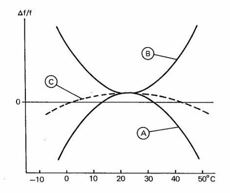

Een typisch XY-cut kwartskristal heeft een bepaalde frequentie (32.768 Hz) bij een bepaalde temperatuur, meestal rond de 23 graden, en onder die temperatuur loopt hij langzamer en boven die temperatuur loopt hij langzamer. De temperatuurkromme is dus een bergparabool, lijn A in de onderstaande grafiek.
Je wil dus een correctie hebben die invers is daaraan, een dalparabool, lijn B, zodat het elkaar als het ware opheft, en de werkelijke frequentie een vlakker verloop heeft, idealiter een platte lijn, in de praktijk misschien meer iets als lijn C. Dat omslagpunt rond de 23 C zou je kunnen verplaatsen (sommige merken kozen voor 26 C of 28 C), maar in een gematigd klimaat is het een mooie balans tussen polstemperatuur en kamertemperatuur, zodat het dragen en niet-dragen elkaar ook een beetje opheft.
Voor verdere details over specifieke methoden verwijs ik naar deze lange thread op WUS. Het begin van die thread is behoorlijk oud, en incompleet, maar voor die tijd was het een uitstekende verhandeling. In recentere tijden heb ik daar updates aan toegevoegd op basis van eigen onderzoek met behulp van Japanstalige bronnen die onbekend waren in het Westen.

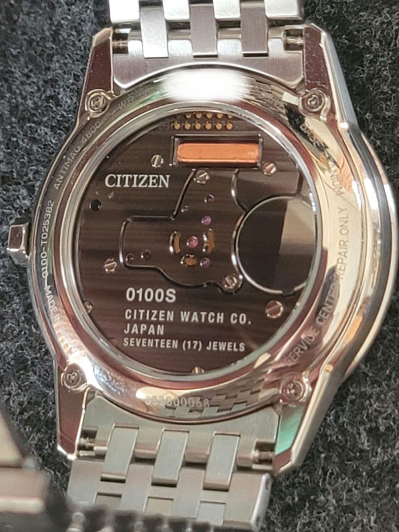

Sporthorloges op zijn best. Ik ken maar drie high accuracy quartz referenties die echt in de buurt komen van een dress watch, dat zijn de SBGX319/321 (als je hem op leer zet), de SBGX331, en één net nieuwe The Citizen 0100. De rest zijn allemaal sporthorloges en GMT’s.

Een Cal. 0100 staat op zich nog wel op mijn verlanglijst, de originele versie met zwarte dial en see-through caseback, maar er zijn er minder beschikbaar tweedehands dan ik had gehoopt, en de prijzen zijn daardoor ook weinig gezakt, en ik kan €5000 op zich wel missen, maar ik kan het niet aan mezelf verantwoorden, want ik zal er echt geen €5000 plezier aan beleven.
