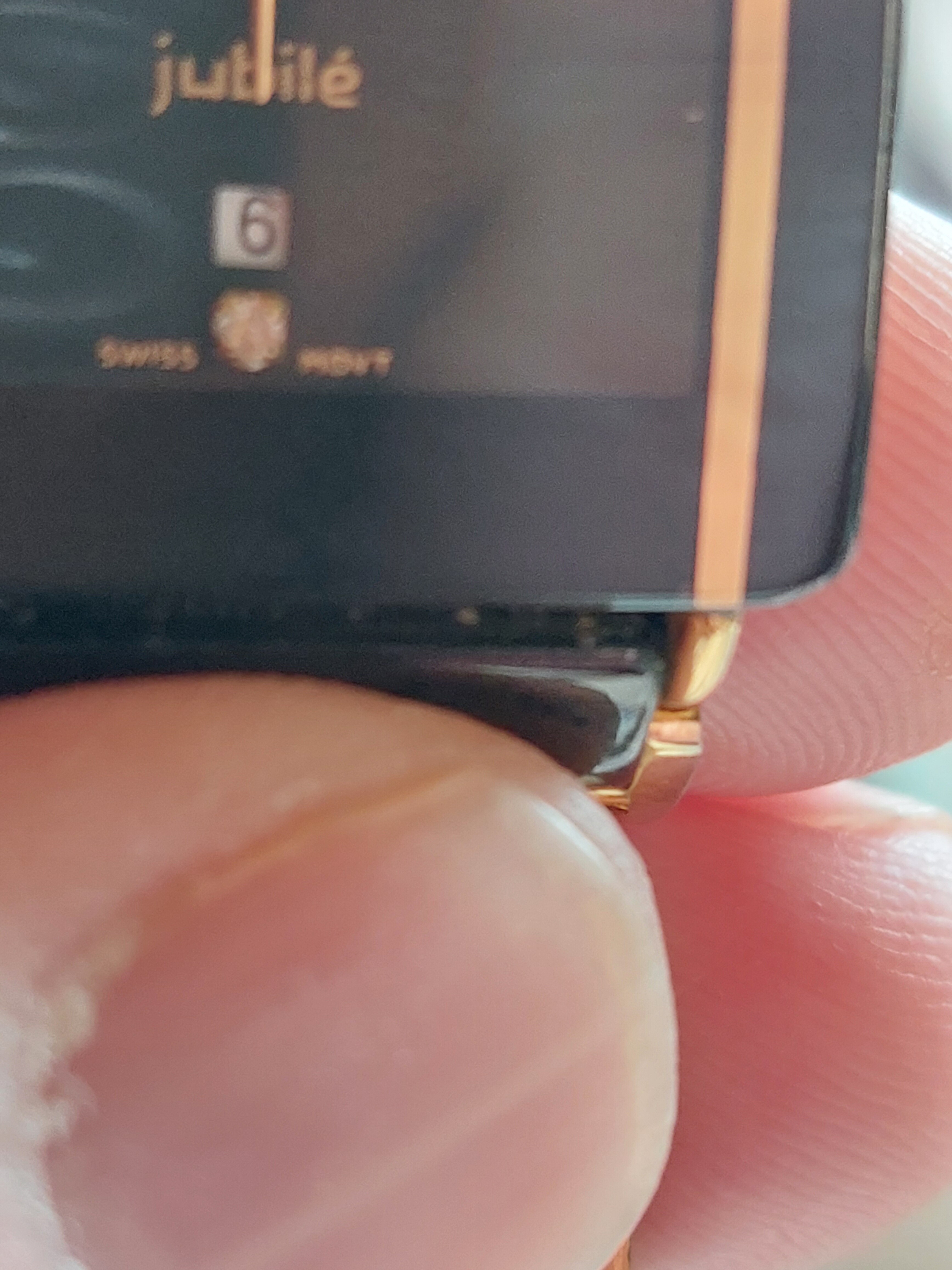

Helaas een neppert denk ik. Er hoort Swiss made op de wijzerplaat te staan en waterresistant op de achterkant en niet watersealed. Dit op basis van een snelle scan via dr. Google. Wellicht zijn er liefhebbers die het beter weten dan ik.
Gezien de kruiskop schroefjes denk ik ook aan niet origineel
Meestal zitten de schroeven ook meer in de hoek van de deksel
Heb ik volgens mij meermaals gezien op originele Rado’s…
Dit model loopt ook al een poos mee. Er zullen best tussentijds wijzigingen zijn geweest.
Bij een eerdere Rado Jubile op t forum die erg aan deze deed denken was t oordeel wel dat ze fake waren.
Foto’s blijven lastig.
Ik heb watersealed met zekerheid gezien op Rado’s.
Openmaken en kijken naar het uurwerk.
Dat is bij Rado een ETA met meerdere jewels en gewoonlijk verguld.
Scherp. Die had ik gemist.
Ja en nee, Swiss movt staat volgens mij nooit op een Rado. Daar hoort gewoon Swiss made te staan als het een echte betreft. Helaas een kleine kans zoals hierboven dat ze een echte voor weinig aanbieden. Meestal zijn de krenten al uit de pap
