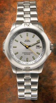

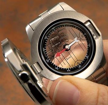

Tip: de National Geographic compas watch.
Maar even serieus, ik ben wel benieuwd naar de oplossing. Er zijn toch wel meer mensen met zo’n apparaat op het forum? Ben jij de enige die een miskoop heeft gedaan?
NatGeo watch 2NatGeo watch 1

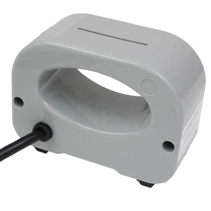

Tenslotte is zo’n goedkoop Chinees apparaatje te zwak bevonden door meerder Youtubers en wordt gewezen naar een professionelere oplossing (zo’n rond apparaat met gat in het midden) en zelfs naar dure Bergeon-tools, maar so works it not. We doen het el cheapo of we gaan naar een horlogemaker.

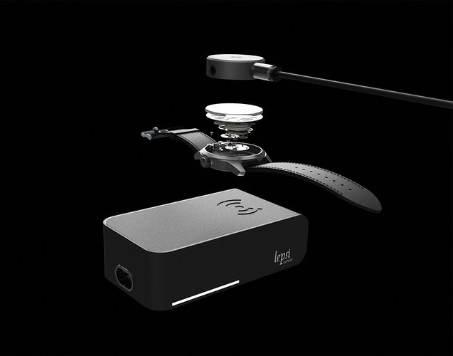

Lepsi (duur!):

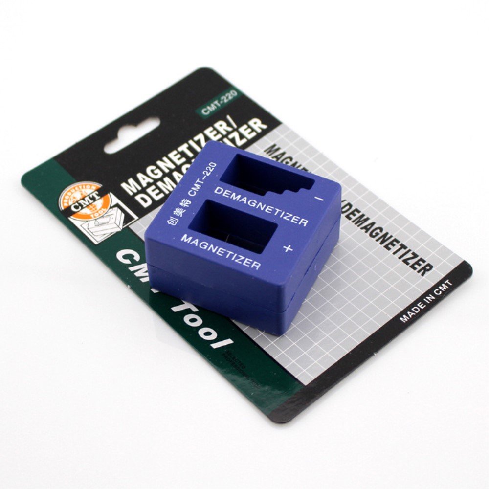

Ik heb deze (de)magnitizer, werkt prima, en zonder stroom.
Ik kan de afmetingen moeilijk inschatten. Past hier een horloge in? Kost zoiets en waar verkrijgbaar, heb je een linkje misschien?
https://nl.aliexpress.com/item/2017-NEW-CMT-220-Magnetizer-Demagnetizer-Degausser-Tool-for-Electric-or-Manual-Screwdriver-Tips-Screwdriver-Tool/32836551372.html
Ruim $3 inclusief verzending, dat ga ik dan maar eens bestellen! Thanks!
Nee past er niet in, gebruik dit met name voor mij schroevendraaiers.
Je kan het horloge ook langs de zijkanten er langs schuiven, net niet er tegenaan, van beneden naar boven. (van de + naar de -)
Voor de volle €3,70 inclusief verzending zojuist besteld. Kan mij het schelen. Nogmaals bedankt voor de tip.
