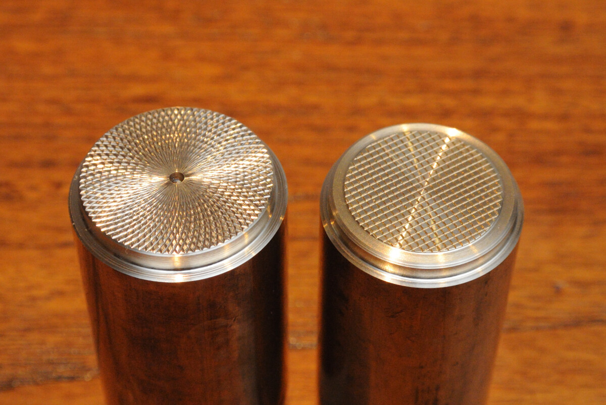

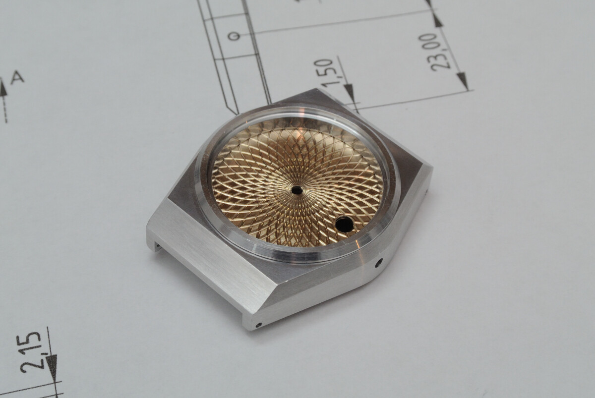

Dit zijn de eerste experimenten met het maken van een wijzerplaat.
Eerst de pogingen om een patroon in mijn wijzerplaat te krijgen. Dit is het voordeel van een eigen freesbankje met een verdeelapparaat en een kotterkop. Het verstellen van de verdeling is handwerk. De linker is mooi maar onrustig. De rechtse is een stuk rustiger maar ook een stuk saaier.

Het nadeel van het gebruik van decals is dat het geheel nogal vlak wordt. Als ik zou kunnen schilderen, dan zou ik dat waarschijnlijk een keer proberen. Dan krijg je toch meer diepte. Maar helaas, een lichte neuropathie en gebrek aan creativiteit zijn tot nog toe de grootste struikelblokken.
Een iets grover patroon ziet er naar mijn mening wel prima uit.

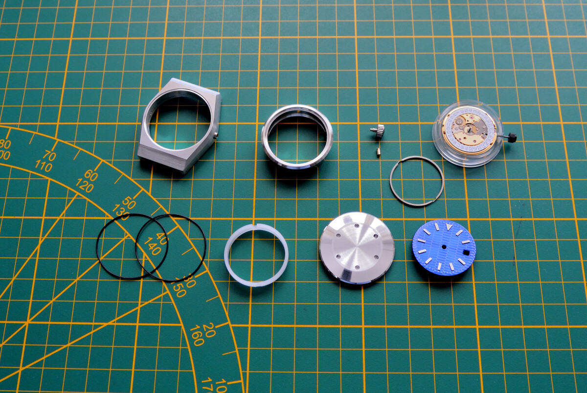

Deze week kwamen de koopdelen binnen.
Hoewel niet op de foto, inclusief saffierglas met AR coating.

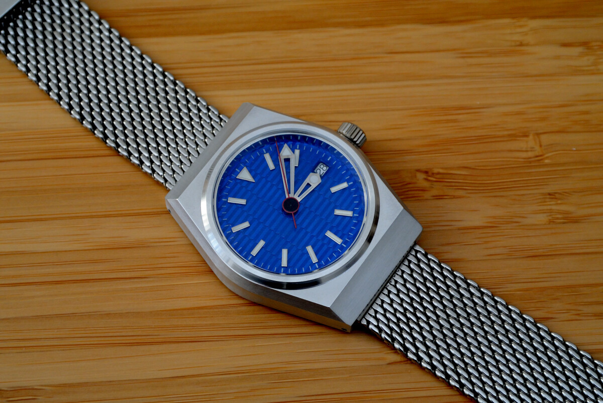

Daarna kon ik dan eindelijk beginnen met montage. Zoals eerder gemeld, monteer ik hem eerst met een blauwe gekochte wijzerplaat en met wijzers die ik nog had. Dit is het resultaat:
Gek genoeg was het uurwerkje dikker dan in de documentatie aangegeven. Daarom heb ik op het laatste moment het deksel nog moeten aanpassen.
Nu kan ik me concentreren op het maken van een eigen wijzerplaat en zichtbodem.
