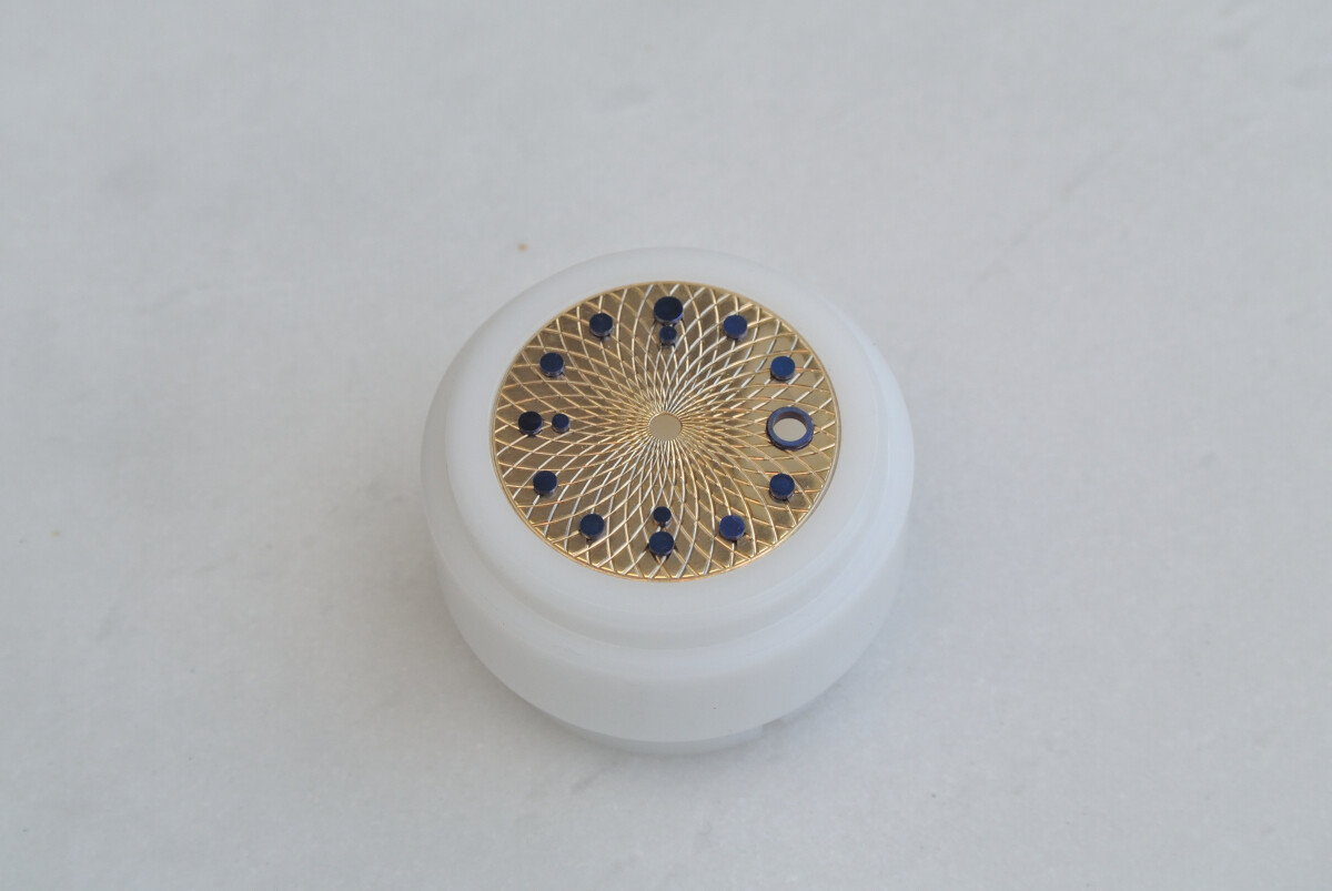

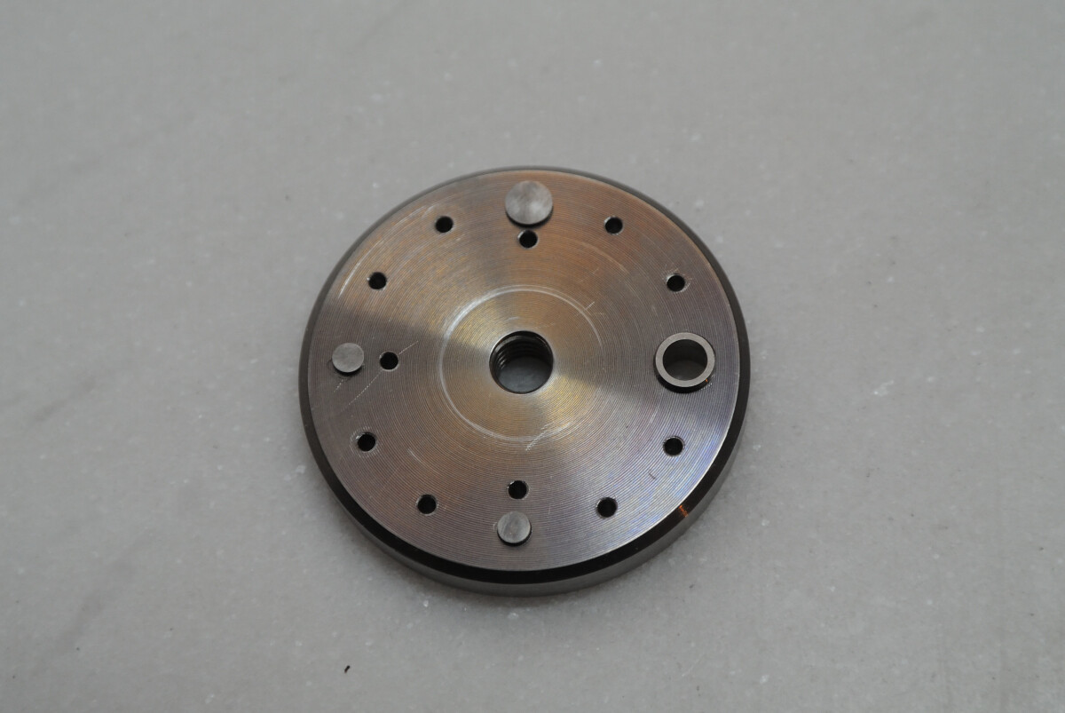

Inmiddels een stapje verder met de wijzerplaat. Deze eerste is voornamelijk bedoeld om ervaring op te doen. Ik ben begonnen met het maken van markers. Dit is de huidige status:
Ik gebruik een titanium schijfje op de markers te polijsten.
Wanneer alle markers zijn geproduceerd kan ik ook de wijzerplaat zelf definitief polijsten.
Het is de bedoeling om de markers blauw te kleuren. Zoiets moet het worden:
Nog veel te experimenteren en ook veel te produceren.

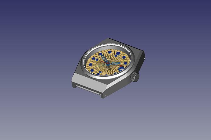

Boeiend om te zien hoe het horloge vorm krijgt. De kast lijkt veel op je 2e project. Zijn de gesloten lugs het voornaamste verschil in het ontwerp?
Wel de belangrijkste. Verder is de kast wigvormig en asymmetrisch. Bij de bovenste bandaanzet is de kast korter.

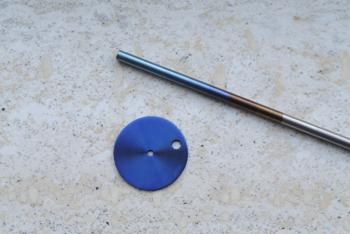

Weer een paar stapjes verder met de ontwikkeling van een wijzerplaatje. Vandaag heb ik mijn eerste ervaringen opgedaan met het anodiseren van titanium. Het is verrassend eenvoudig gebleken met een mooi resultaat.
Dit is precies de kleur blauw die ik wilde bereiken.
Verder heb ik ook de eerste proefjes gedaan met het lijmen van dial voetjes. Met Bison Lock Bond zitten ze aardig vast.
Misschien nog wel even een hulptooltje maken om ze precies op de juiste plaats onder de dial te krijgen.
Hele mooie kleur blauw👍
Mooie volle kleur!

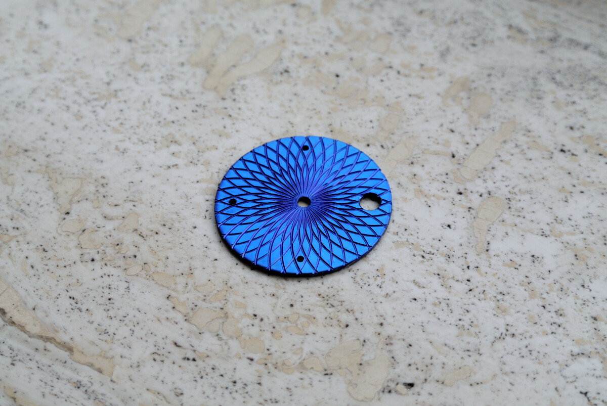

Een combinatie van groeven steken en anodiseren ziet er nu als volgt uit.
Ik ben erg tevreden met dit tussenresultaat. Ik zie wel dat ik heel veel aandacht moet besteden aan het afwerken voordat ik ga anodiseren. Verder wil ik nog een wat fijner patroon proberen om te zien hoe dat staat.
Kleur ziet er goed uit!

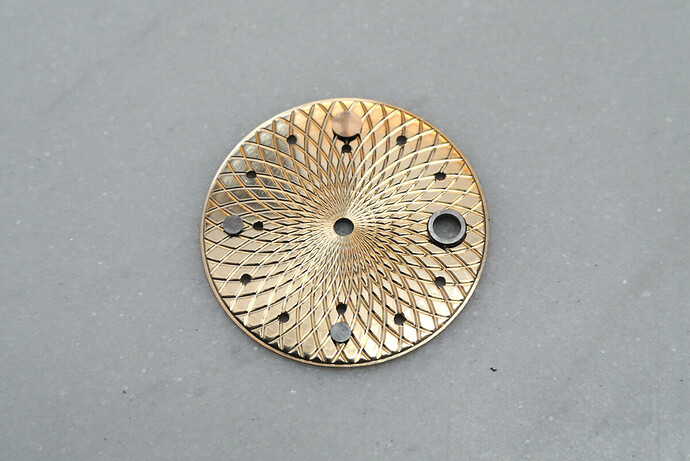

Het vordert gestaag. De onderdelen voor de messing dial met markers zijn gereed.
Nu nog poetsen, lakken en markers en pootjes lijmen.
