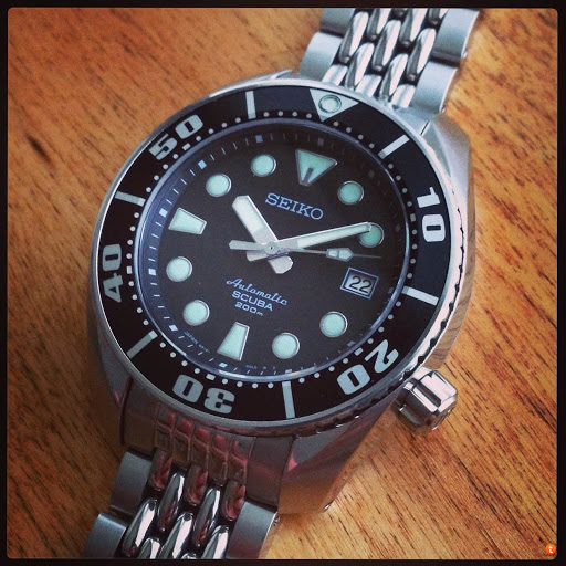

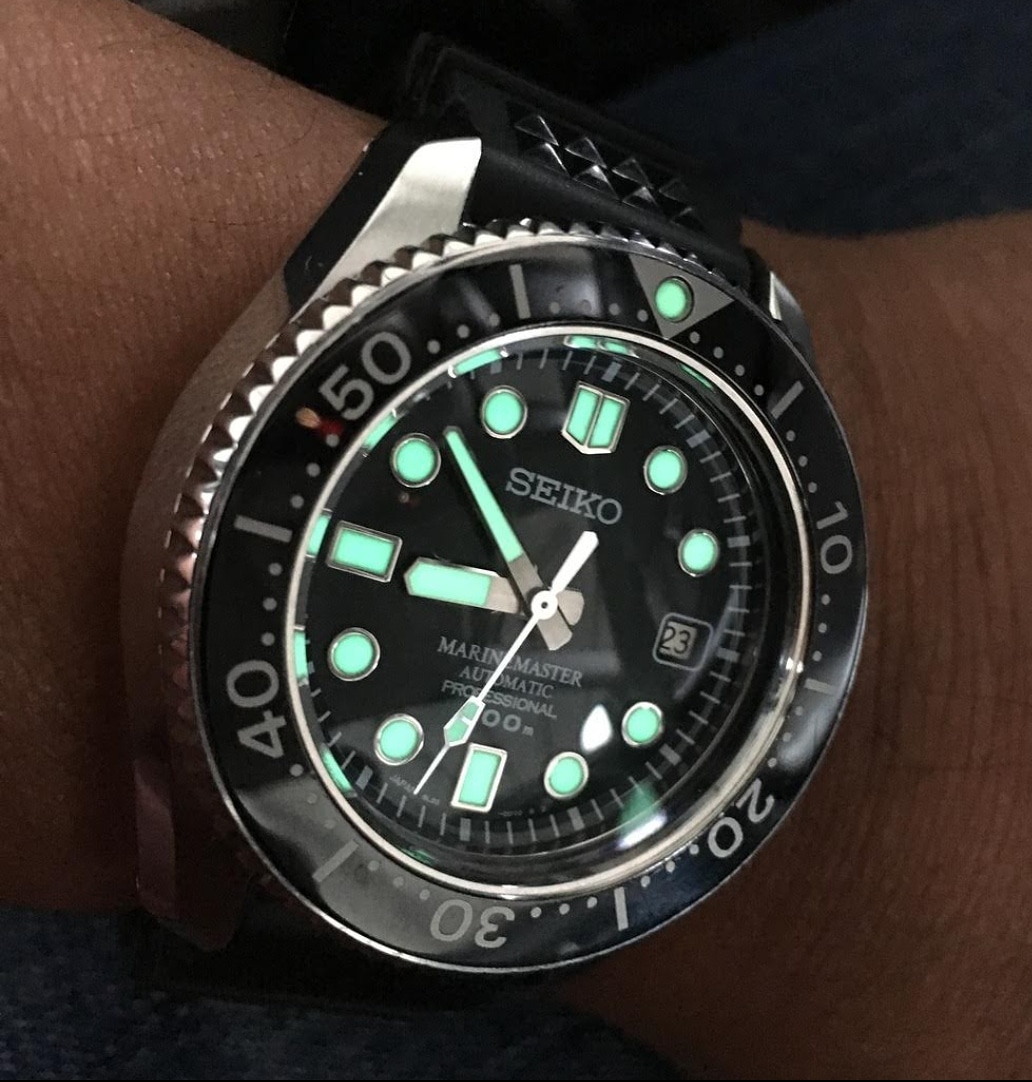

Ja, nog een stap feller. Ook in daglicht ziet het er anders uit.
Foto van Google:
Ik trek dat kleurverschil niet, daarom kon ik nooit zulke mods maken, Sumo en MM300 onderdelen mixen.

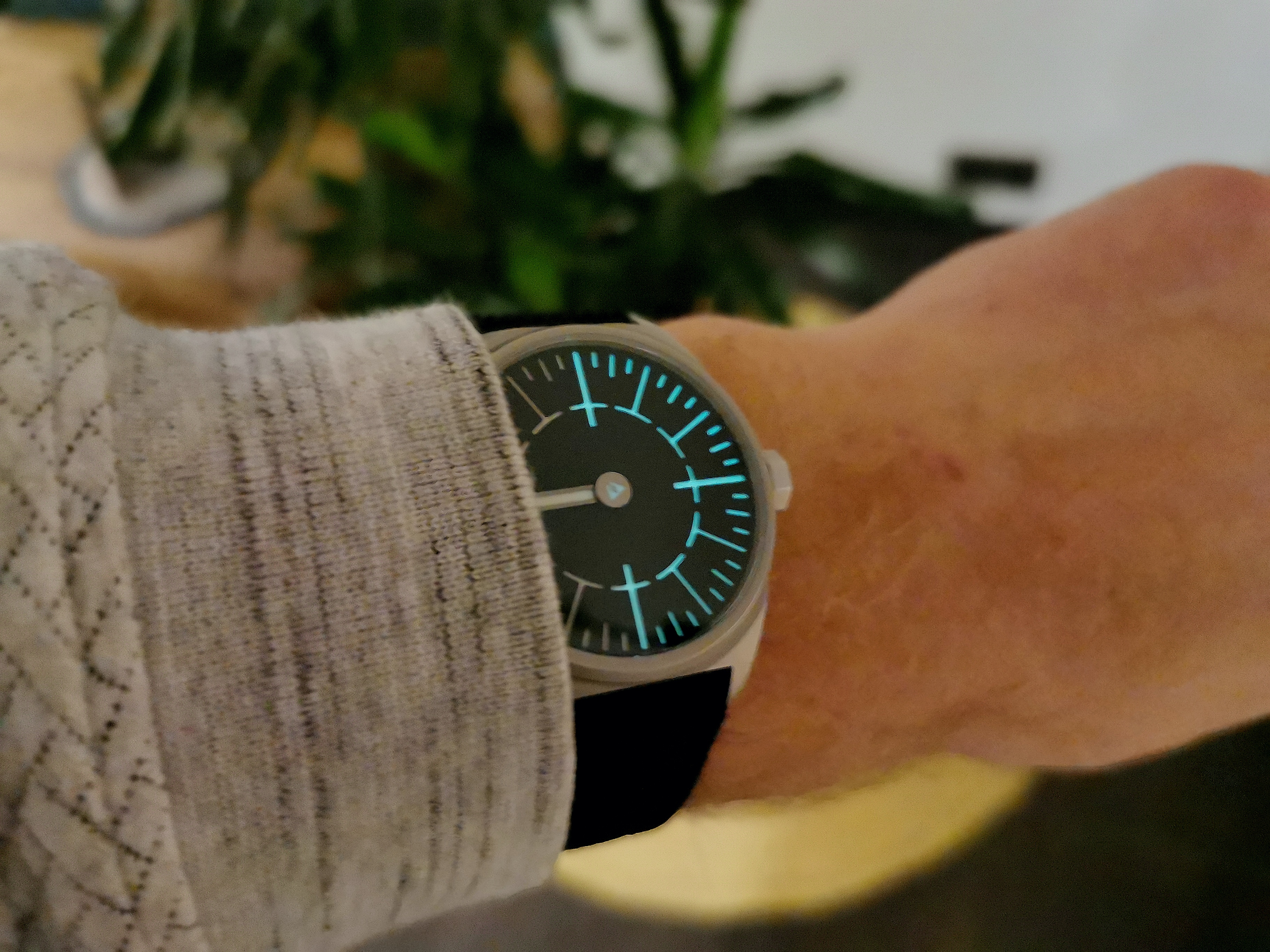

De Sudelta Quattro kan er ook wat van.
Ik kreeg in de kroeg (goffer wat mis ik die tijd) een keer de vraag welke skin ik had gedownload.
Navraag leerde me dat dat de achtergrond van een smartwatch zou moeten zijn.
Flink nabewerkte foto:
Noemt men dat niet “watchface”?
Weet ik veel. Het is sowieso mijn ding niet. Misschien dat ik het verkeerd verstond maar toen ik iets brabbelde van wat ie bedoelde wees ie naar m’n horloge en vroeg wat voor achtergrond ik had. Verder was het een kort gesprek :grin:

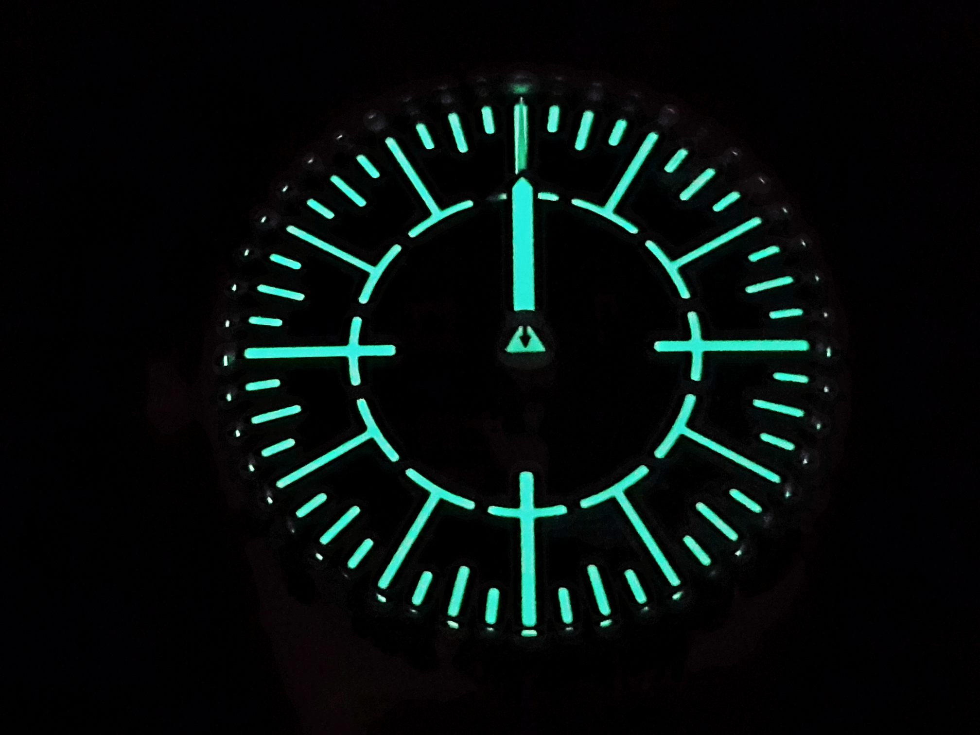

Retail was ergens rond de 5200 euro en “slechts” 2012 van gemaakt. Ik heb het niet eerder gezien, maar ik denk dat dit ook wel in een startup project van 400 euro kan. Kwestie van de superluminova met zeefdruk aan te brengen. Tampondruk kan niet denk ik?
Nog een totaalplaatje van dit plaatje :wink:

Waarom niet? Het is toch ook gewoon verf?
Het is geen verf, het is een vaste stof. Je kan het misschien wel tamponprinten als het als pigment aan verf wordt toegevoegd, maar de kristalgrootte is van belang voor een goed effect. Hoe fijner de korrel, hoe minder effectief de lume. Dat is de fijne balans, want een fijne korrel geeft wel een mooier resultaat. Daarom is Luminova zo duur, want het is zowel fijn als fel. Het is alleen nog lang niet zo fijn als een gemiddeld verf pigment.
Door de wens om een behoorlijke dikte aan te brengen is tamponprinten niet ideaal, en gebruiken ze in de industrie liever een silicone mal en strijken dan de lume over de mal en het patroon er in laat dan op de gewenste plaatsen een lekkere laag lume achter.

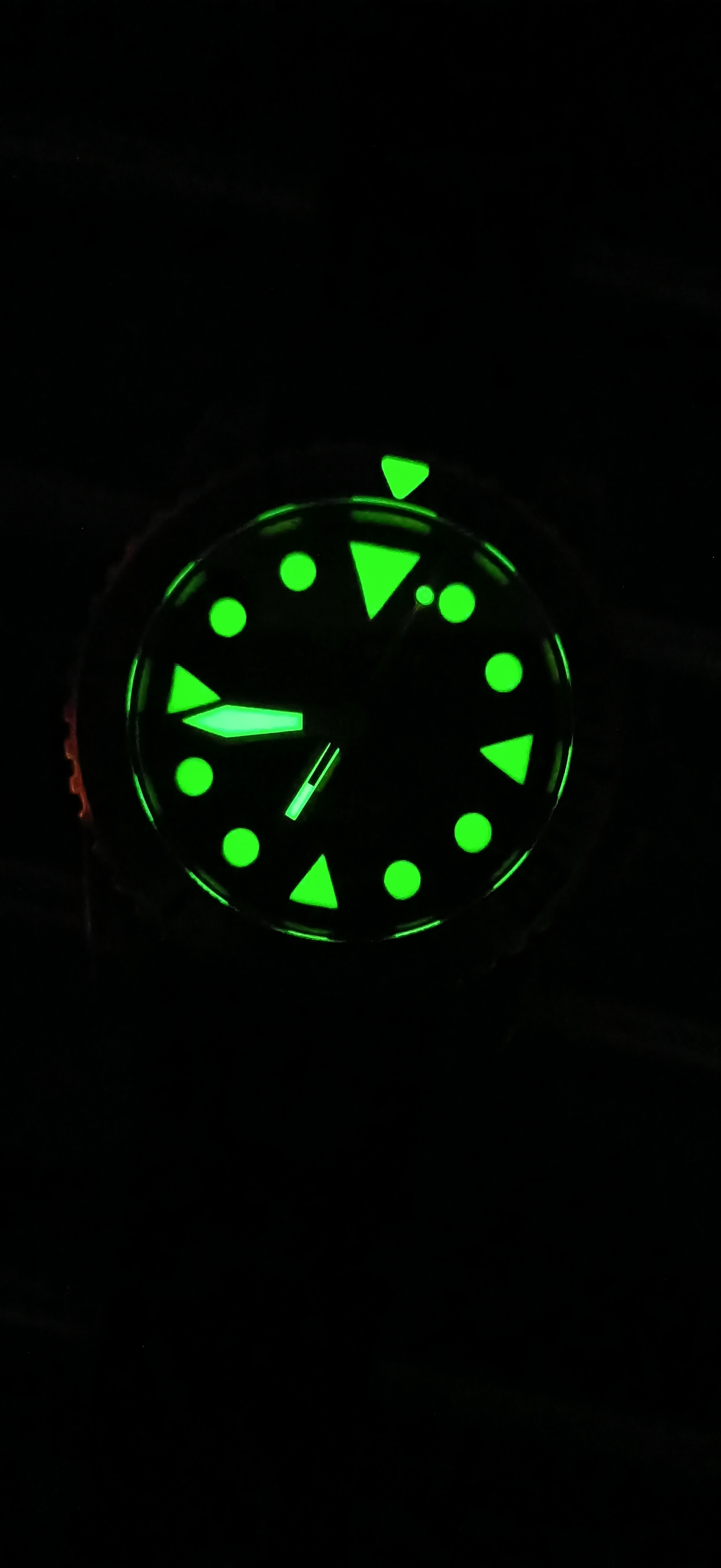

De SBDX001 is niet zo fel hoor, de SBDX017 is qua lume enorm verbeterd. Ik heb een SBDX001 dial liggen en die haalt nog niet de helft van de felheid en duratie van mijn San Martin 62MAS homage. Die laatste staat ongeveer gelijk aan de SBDX017 dus dat bewijst wel dat goede lume niet persé alleen op dure horloges zit.
Welk nr van menu is dat?
Nr. 62 :wink:
SN007
https://sanmartinwatches.com/wp/product-category/sn007/
