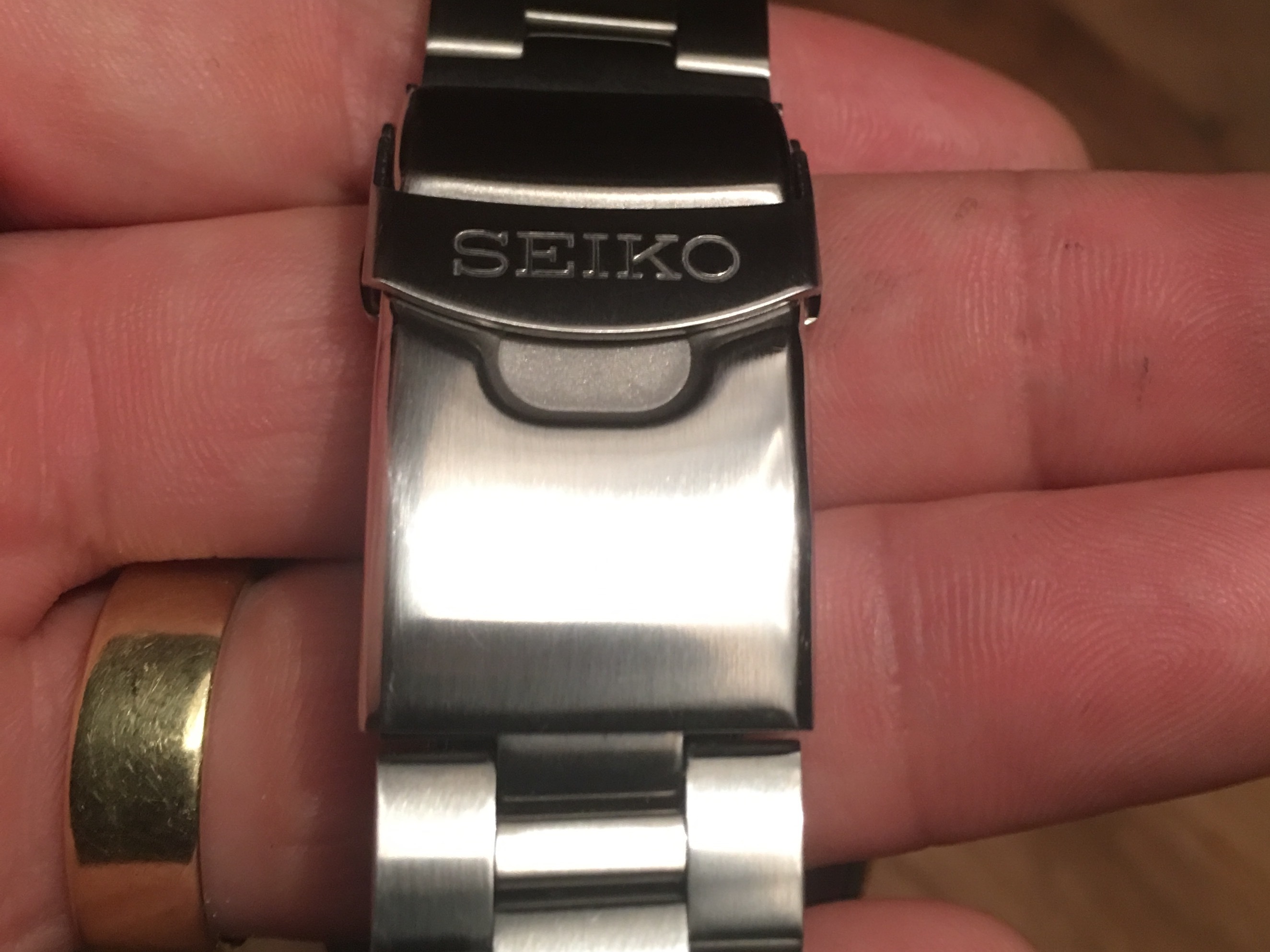

Gisteren met een Joma doekje in de weer gegaan.
Neehhh… niet naar aanleiding van al het fotomateriaal, maar om te kijken of ik toch iets van de krassen weg zou krijgen.
Soort super microvezel ding waar onze poets ook het rvs in de keuken mee doet. Ben gestopt want toch bang dat het geborstelde effect verdwijnt en het gaat glimmen. Krassen komen er wel redelijk vanaf denk ik.
Het is ook echt wel goedkoop materiaal denk ik.
Toch jammer want die solid oysters banden van onze Rob zijn nu ook niet spotgoedkoop
Nu maar een maandje wachten totdat het Garryflex blok binnen is.
Ja. die gebruik ik ook. Prima. Maar heb uit nieuwsgierigheid ook een setje Garryflex besteld. Even doorzoeken en de prijs is te doen :slight_smile:.
welke kant gebruik je dan voor het geborstelde gedeelte?

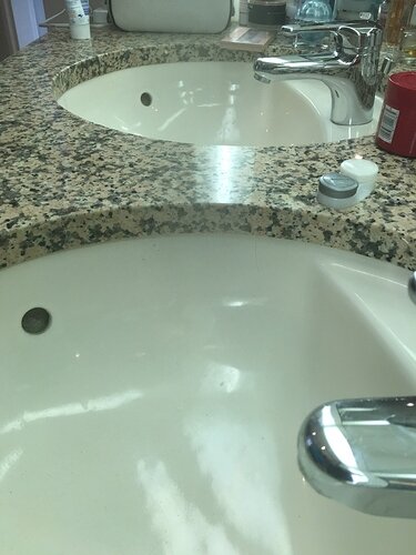

Ik heb ook zoiets meegemaakt maar toen was ik van een waterval gevallen en lag mijn hele scheenbeen tot het bot open. Hoe lukt je dit achter het bureau?
Het is wel op te lossen. Als er deukjes in zitten kan je die met een kunststof pennetje en een hamertje er uit tikken.
Dan schuurpapier eerst grof hoe grof is afhankelijk van de diepte van de krassen…
In één richting schuren.
Dan iets fijner schuurpapier totdat je tevreden bent over hoe fijn de geborstelde afwerking is.
Laatste handeling met een schuursponsje in één richting schurend afwerken.

dit zijn de boosdoeners geweest.
Scherpe randjes …
Ik ben niet gewend om een stalen bracelet te dragen.
Ondertussen, op het werk:
Als ik aan een bureau zit wat gelukkig niet zo vaak is dan zorg ik dat mijn band het bureau niet raakt.

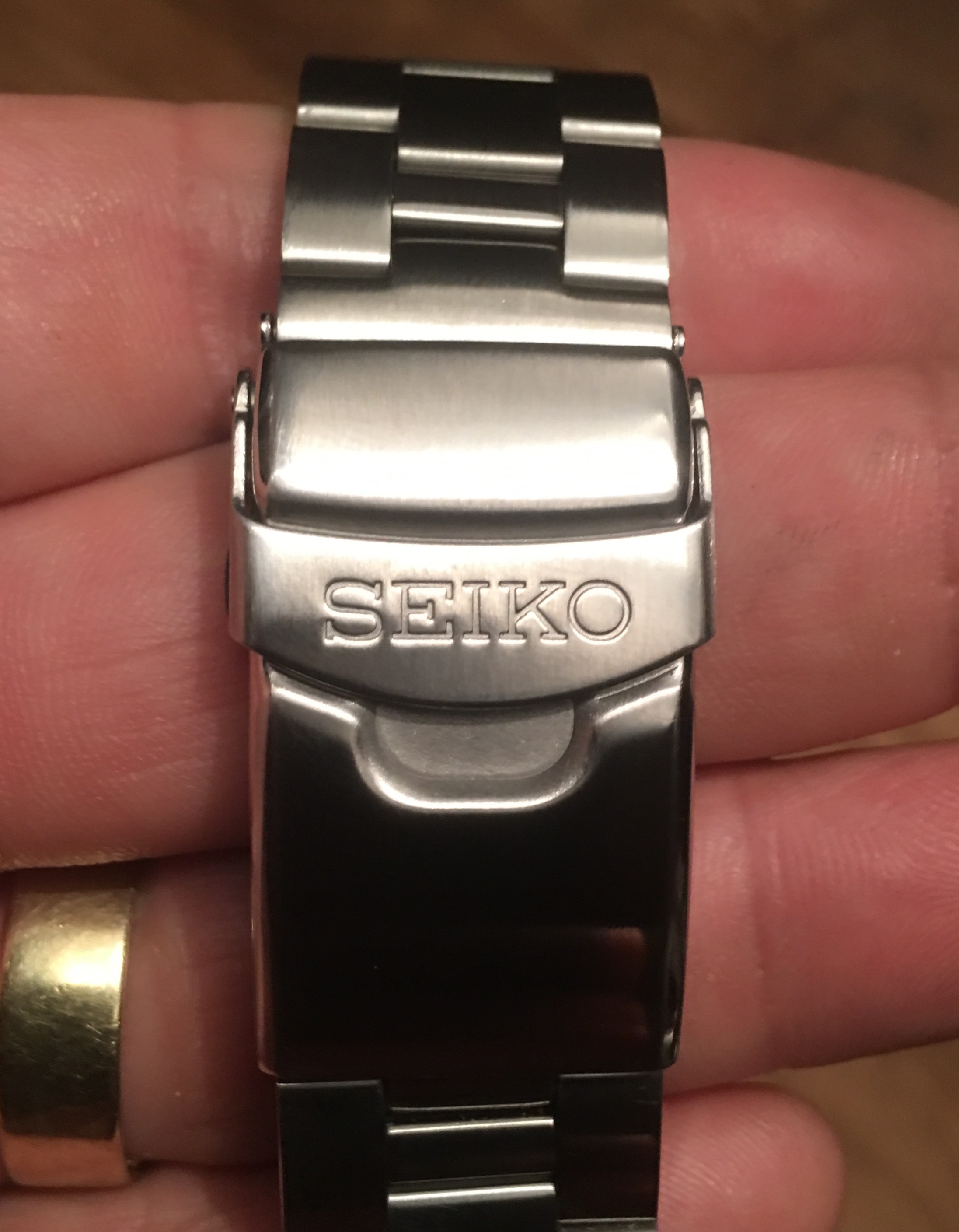

Dankzij het Kruidvat en wat geduld
Verkopen ze nu ook al Seiko sluitingen bij het Kruidvat?! :stuck_out_tongue_winking_eye:
Ziet er weer uit als nieuw!
Wat heb je gebruikt (voor de sluiting en band bedoel ik)?
Dat is een héél stuk netter zo! Op de foto is niet veel brushing zichtbaar, lijkt me dat het niet veel werk is om dat er een beetje meer op te krijgen?
geen idee hoe ik dat er op moet krijgen ? schuurpapier, schuurspons ?
met de blokvijl van het Kruidvat (de grofste) wordt het niet meer dan dit
Door in 100% in 1 richting in de lengte van de sluiting te schuren?
Heb ik gedaan
Hoe verhoudt het zich qua brushing nu ten opzichte van de rest van de band? Dat is op deze foto’s niet (goed) te zien. Zie je verschil?
Mooie ghetto oplossing met die blokvijl :smile:
Dat nam ik eigenlijk ook wel aan :wink: Is de brushing nu minder/glanzender dan voorheen?
hij was al niet erg brushy maar is dat inderdaad nog iets minder.
ik wacht tot die Garryflex er is en ga dan een nieuwe poging wagen.
Misschien dan ook met een schuursponsje maar voorlopig blij dat de krassen er gewoon helemaal uit zijn.
