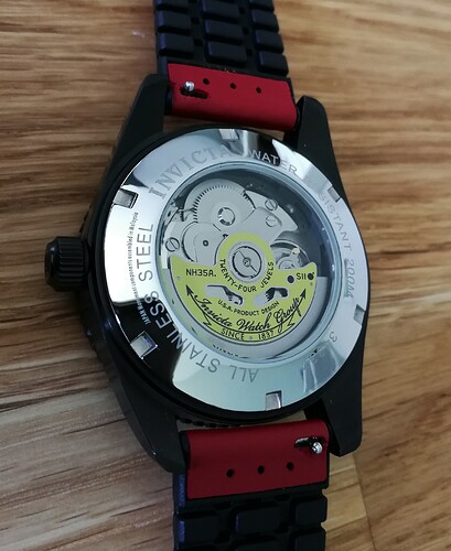

Heb een paar Invicta horloges met NH35 uurwerk. Ze wijken een paar seconden per dag af, heel erg netjes en zeker voor het geld.
Ik bevestig.

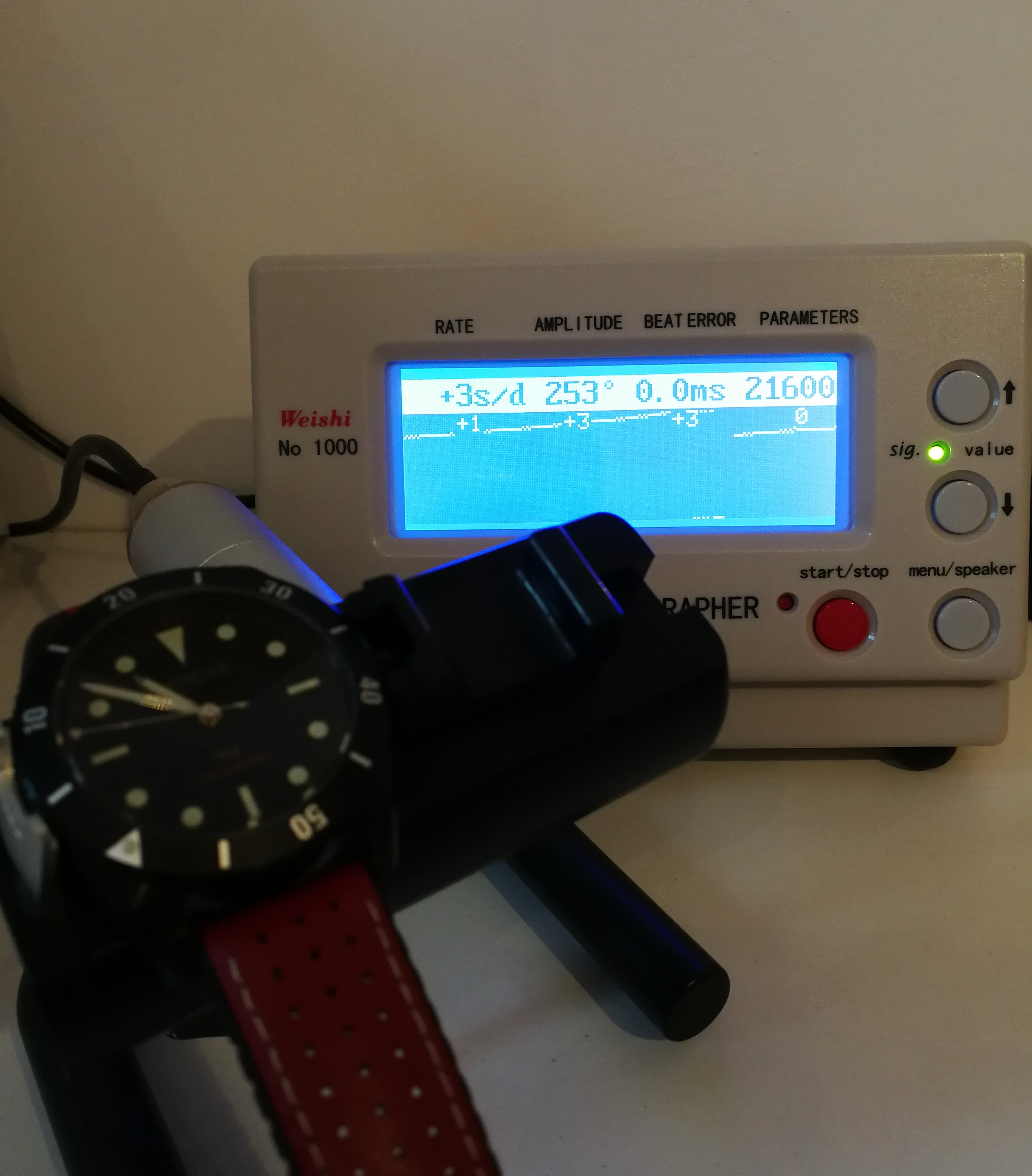

Mijn NH35 is onder handen genomen en hij wijkt iets van een second of 3 per dag af.
Prijs kwaliteit vind je niet beter.

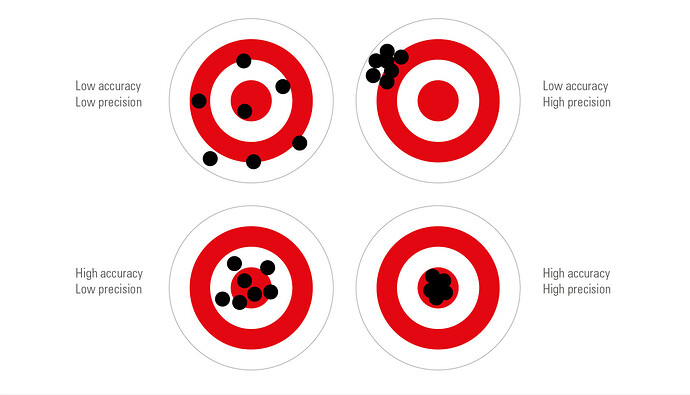

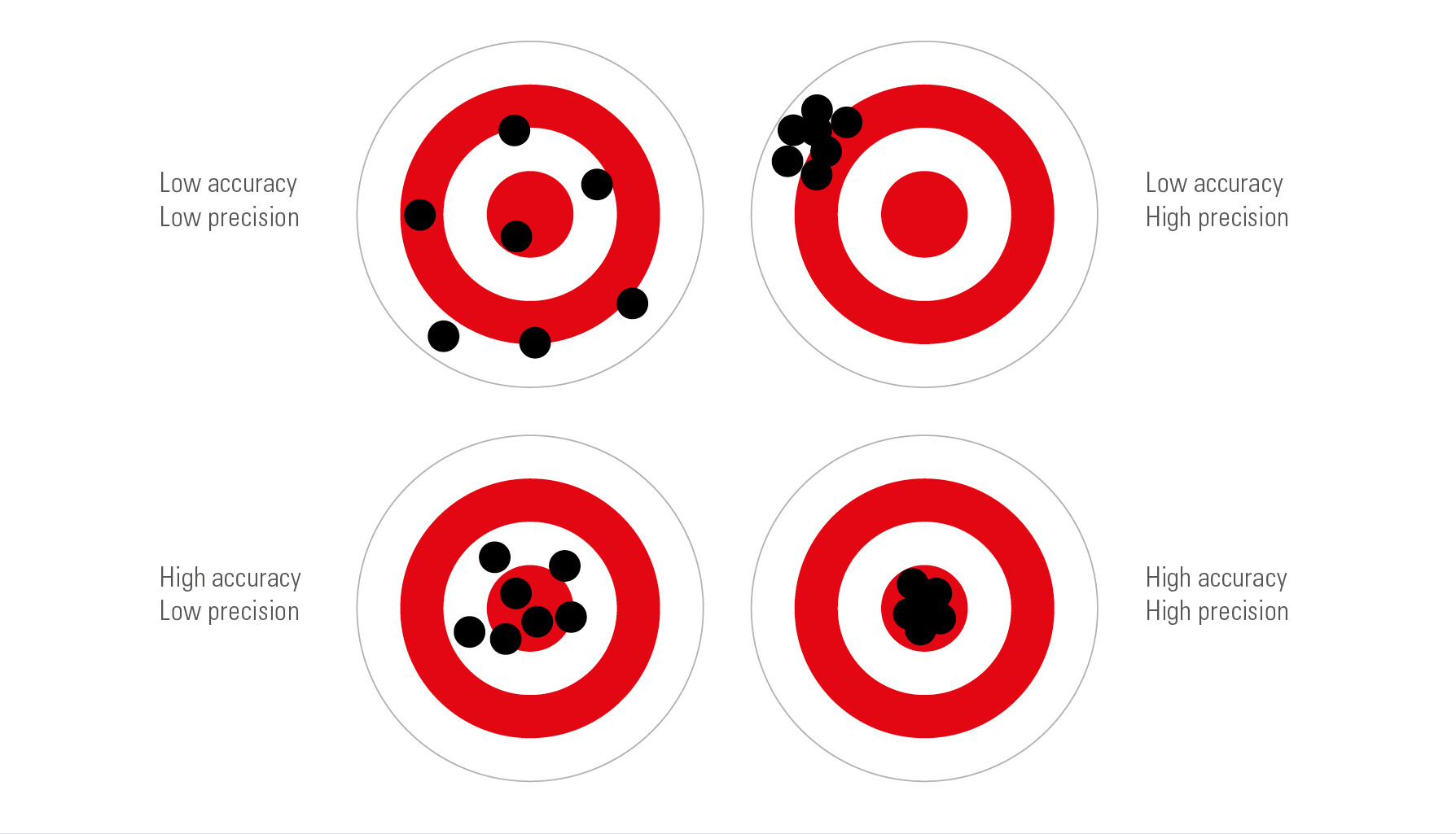

Dat een horloge goed gelijk loopt, zegt niet altijd iets over de kwaliteit van het uurwerk. Het is vaak meer een kwestie van een (toevallig) goede afstelling. Wordt mooi weergegeven in onderstaande figuur.
De kwaliteit van het uurwerk bepaalt de accuracy. De afstelling bepaalt de precision. Uiteindelijk is het de afstelling die bepaalt of het horloge over een lange tijd gemiddeld op tijd loopt (punten gemiddeld rond de bullseye) onafhankelijk van hoe goed of slecht het uurwerk is (hoe ver de punten van elkaar afliggen).

De 1953 met NH35A op de timegrapher :blush:
Netjes!
