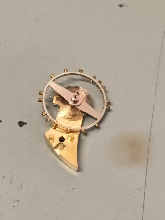

Opbouw balans

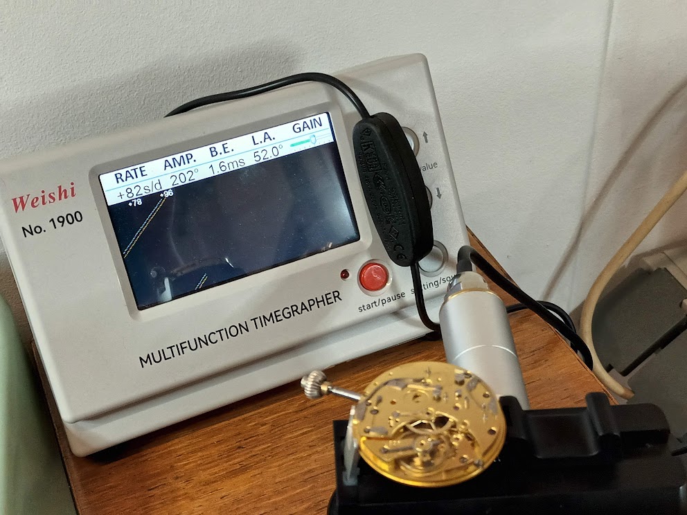

Balansmontage en tussentijdse timing, ai grote beat error, die moet weg, 2 pogingen nodig gehad om onder 1 te geraken en zo dicht mogelijk tegen 0. Ben dan nadien vergeten de fotootjes van de 3 basis standen te nemen, maar dat zie je dan wel bij de eindtiming :slight_smile:

Eindtiming, ziet er denk ik dik ok uit
