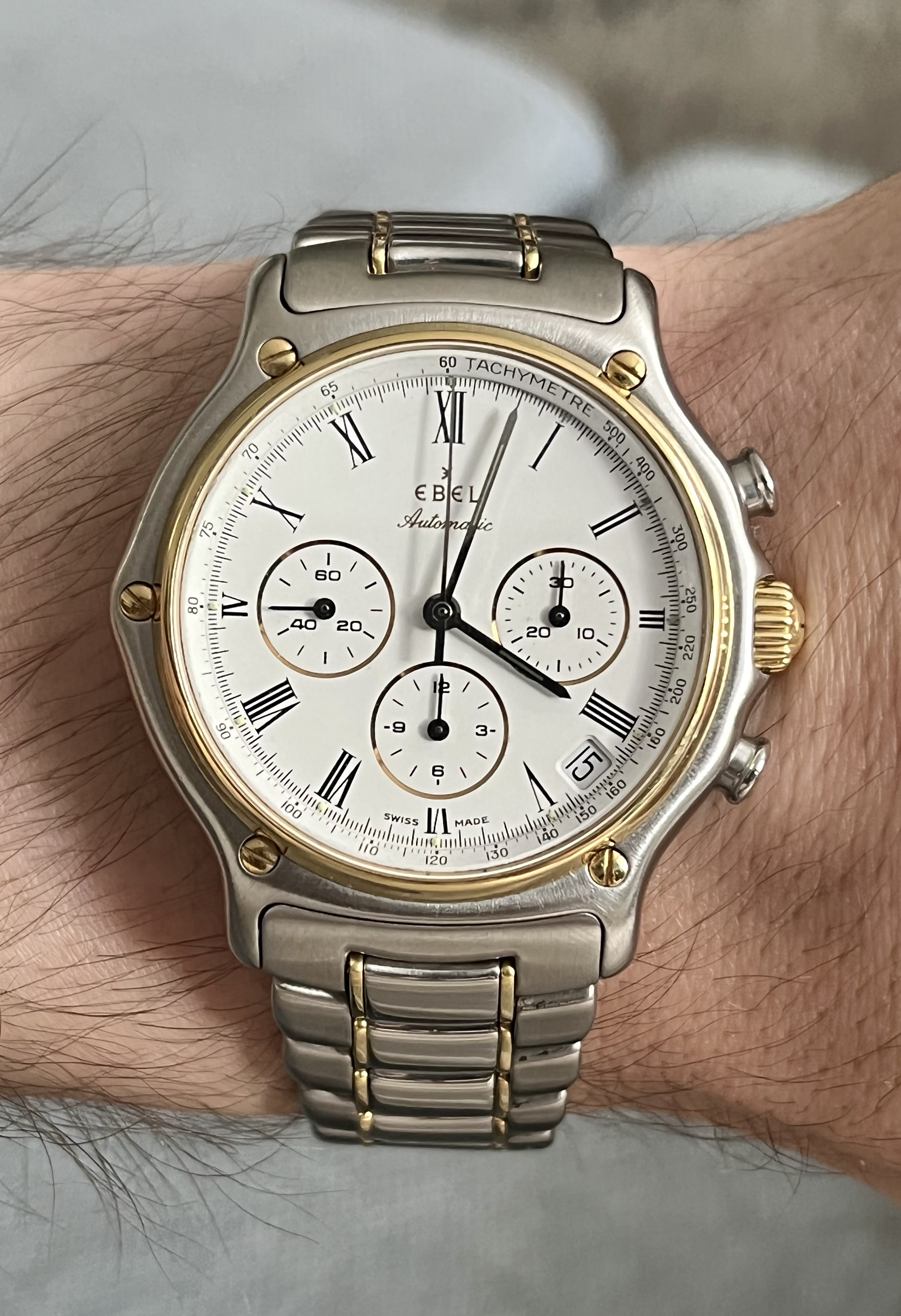

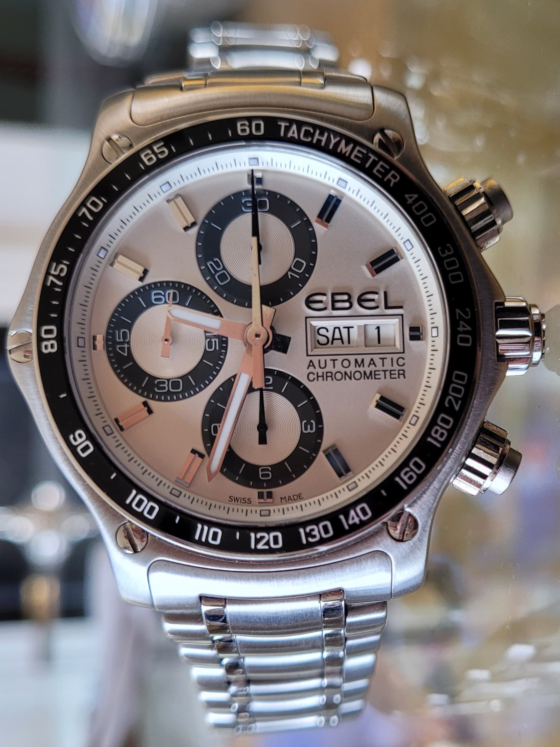

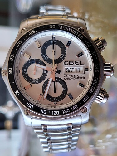

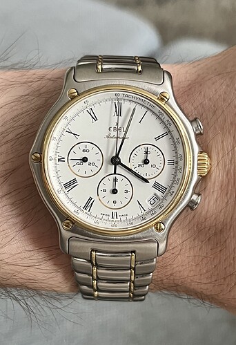

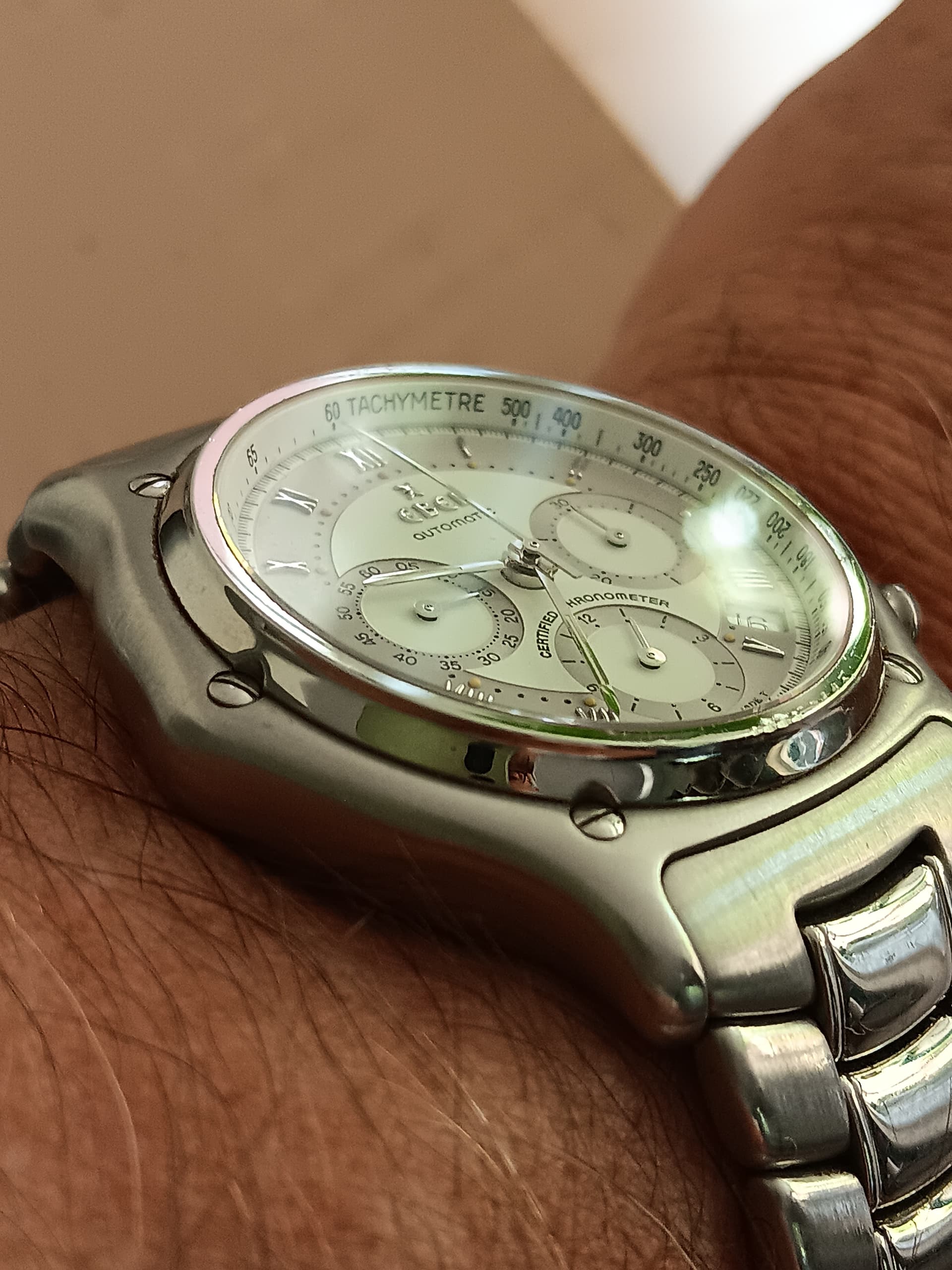

Het heeft in dit geval niet te maken met de notch/uitsparing waar in het artikel over wordt gesproken. Beide banden (wave and 1911) kunnen origineel geleverd zijn op een horloge met uitsparing. Hieronder mijn exemplaar op beide banden, die goed aansluiten.
De band die op het Catawiki-exemplaar zit, is afkomstig van een geheel ander Ebel model dat waarschijnlijk alleen de tijd aangeeft (geen chronograaf) en daardoor platter is. De band is daardoor ook platter en valt lager/dieper tussen de lugs als hij wordt gemonteerd op een dikkere chronograaf. Daarom sluit hij niet mooi aan.
De band is er dus achteraf door iemand bij gekocht en op gezet. Het is niet de juiste band, maar iemand heeft er genoegen mee genomen.
Let wel, deze banden waren nieuw schreeuwend duur, dus veel van deze modellen zijn ook op leren band geleverd vanaf fabriek.
Ik denk inderdaad dat het de Sport Classic band betreft van een Ebel Sport Classic Senior ( 1187141/25… ) die ze hebben proberen aan te passen.

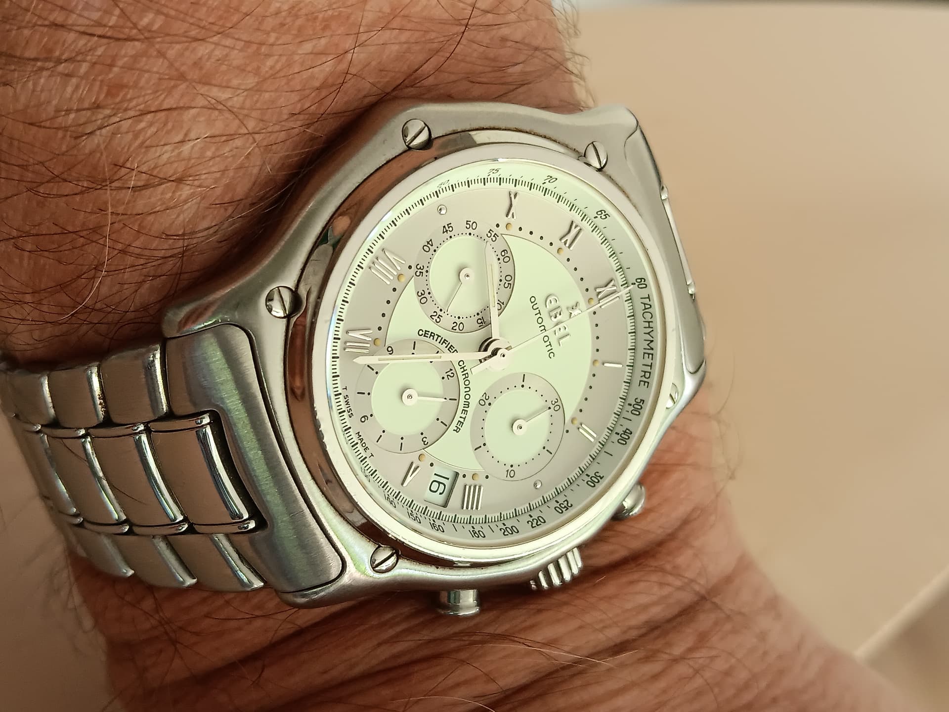

Officieel het dit horloge de “Ebel Sport Classic Rectangular”.
Kijk, goed om te weten. Was al naar de naam op zoek. Hij zit mij helaas nét te strak. Een schakeltje extra zou genoeg zijn. Krijg hem nu dicht, maar met moeite. Vind het wel een tof model. Ergens klopt de combinatie van de rechthoekige vorm en de classic sport verrassend goed.

In tegenstelling tot de ronde Sport Classic is dit geen monocoque kast maar zitten er schroefjes op/ in de achterdeksel.
Je bent het horloge aan het verkloten als je aan de gaten in de kast gaan boren en dan neemt de waarde van het horloge af natuurlijk.
