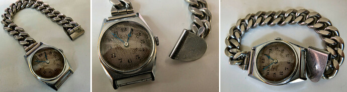

Die stalen armbandjes bedoel je? Deze:
Die zijn inderdaad wel apart. Nooit eerder gezien als op deze Zweedse horloges.

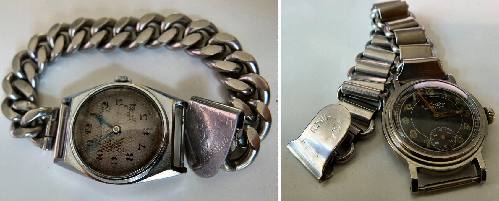

Op het armbandje dat aan het merkloze horloge zit staat op het clipje:
HOWER - R Stal - Säkerhets - LS - SV.PAT - 114554
en op het Atlantic horloge zit een schakelbandje waar op het clipje staat:
ROSTFRITSTAL.
Onmiskenbaar Zweeds dus.

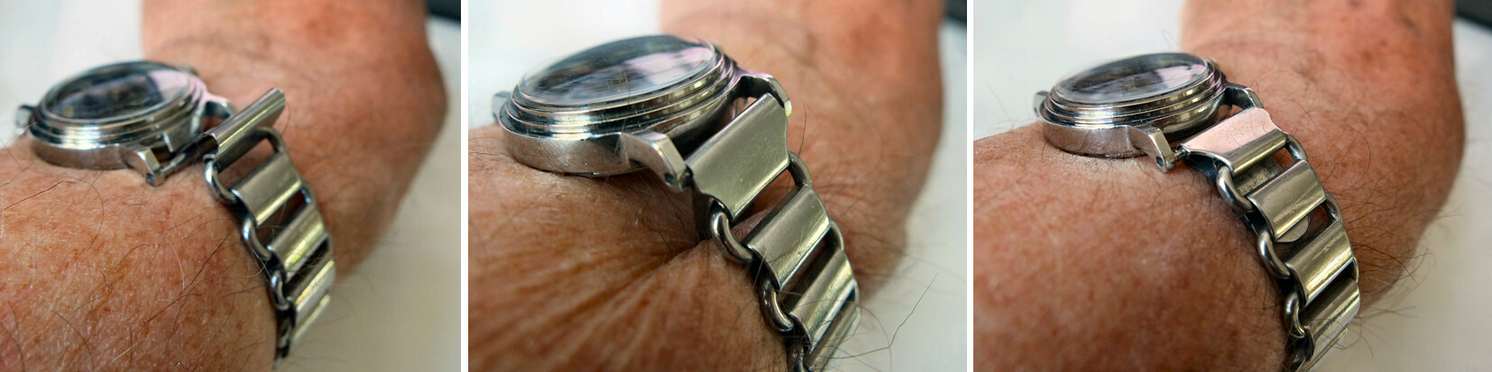

Het werkt kipsimpel. Aan de 12 uur kant zit het bandje vast aan de fixed bar resp. de springbar.
Het clipje of haakje maak je vast aan de springbar aan de 6 uur zijde als je het om je pols doet. De platte kant van het klipje scharniert plat terug naar de kant van het band en blijft zo dus vast zitten.
Het is wel even een gepiel om het aan je pols te krijgen, maar als ie eenmaal zit is het best comfortabel.
Deze twee bandjes zijn wel vrij kort. Bij het Atlantic horloge past het nog net om mijn pols, die bij het andere horloge is echt een dames- zelfs kindermaatje.
1 Steek het clipje tussen de springbar en het horloge. 2 draai het klipje terug naar de kant van de armband. Omdat het voor mijn pols iets te klein is, voelt dat even AU! 3 Het clipje zit plat onder de armband en houd zichzelf dus goed vast.

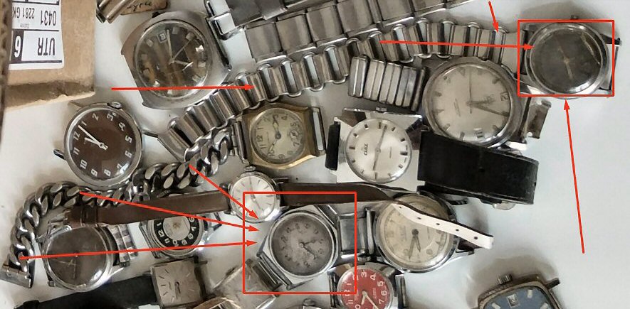

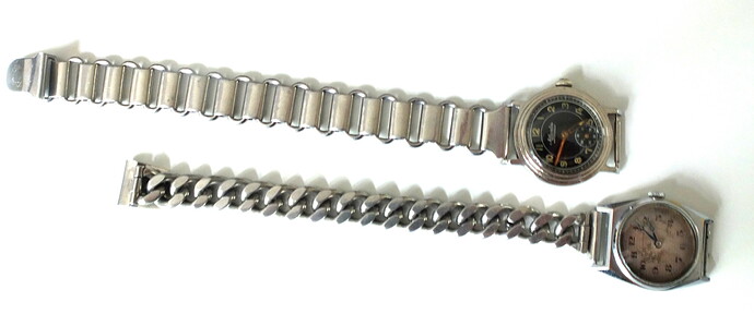

Het is een behoorlijk oud uurwerkje, en ik kon er dus weer eens geen referentie of kalibernummer van vinden bij de wijze Dr. Ranfft. Als iemand me kan helpen bij het identificeren van dit kaliber: Graag!
Het bandje bij het andere horloge werkt net zo maar is nog kleiner, dus dat krijg ik niet om, zelfs bij het smalle polsje van Mw. Lexaf lukte het niet. Dit horloge is denk ik nog wat ouder dan de Atlantic en ook hier kan ik niet vaststellen om welk uurwerkje het gaat. Hulp daarbij is dus zeer welkom! Bij voorbaak mijn eeuwige dank!
Mooi ding. Keurig opgeknapt, ook het uurwerk is weer pico bello!
Leuk hè, die oude Zweedse militaire horloges.
