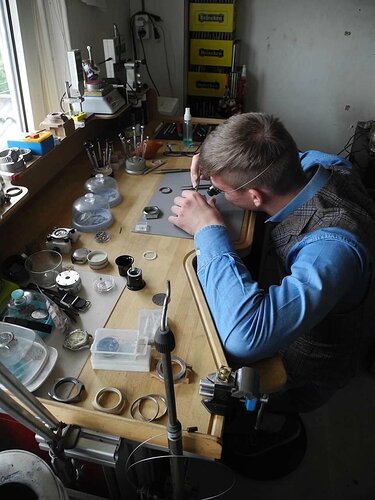

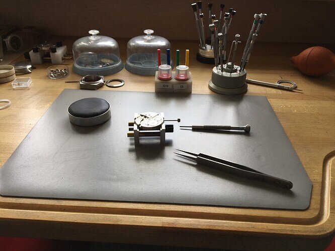

Hoewel ik al jaar en dag achter mijn vertrouwde werkbank zit te sleutelen, en hier ook alle mooie foto verslagen maak, dacht ik er toch al een tijdje over na om toch maar eens een andere werkbank aan te schaffen. Mijn huidige werkbank heb ik in mijn beginperiode een jaar of 6 geleden snel gebouwd door een werkblad tegen de muur aan te schroeven, maar eigenlijk werd het toch wel eens tijd voor wat anders. In het najaar van 2013 leerde ik Jan aka Arie Kabaalstra via het forum kennen, en na een eerste ontmoeting op de Rikketik in januari 2014 zijn we regelmatig contact houden. Jan maakt prachtige werkbanken en laat het bouwproces hier vaak uitgebreid zien op het forum. Zodoende hadden Jan en ik het er al eens over gehad dat ik zo’n mooie werkbank toch wel zag zitten.

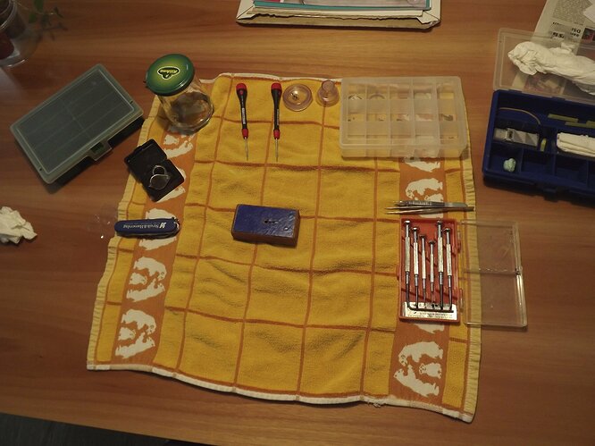

Maar voordat we gaan kijken naar wat het uiteindelijk geworden is, lijkt me het ook leuk om jullie mee te nemen naar het begin. Ook ik ben ooit begonnen met Chinese schroevendraaiers op een handdoekjes aan de keukentafel (zoals velen hier), en kan me een van mijn eerste posts op het forum ook nog wel herinneren…

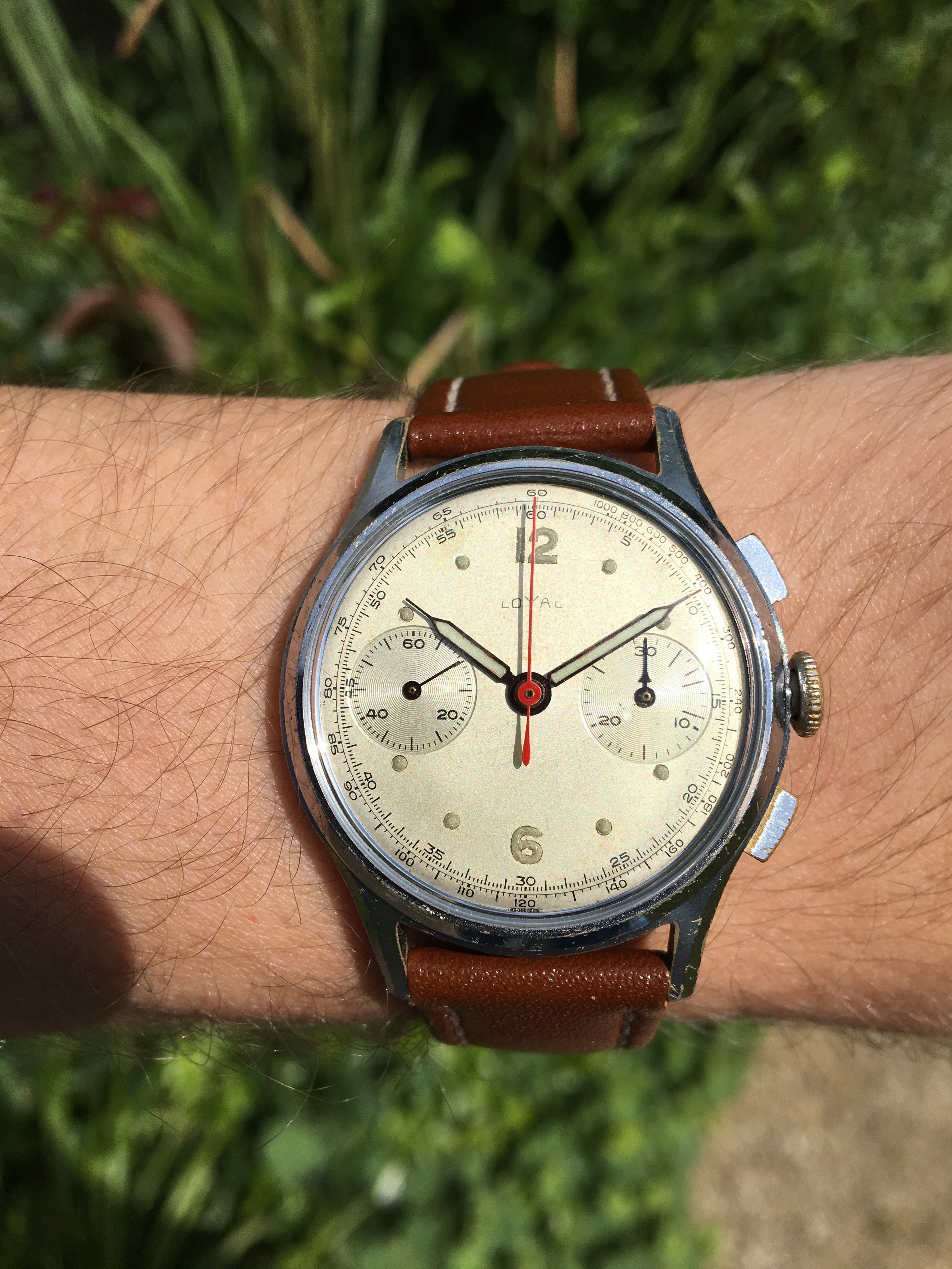

Ik ben zelf ‘slechts’ 6 jaar geleden (rond mijn 16e) begonnen met de horloge hobby. Met de kennis en ervaring welke ik nu heb, vind ik het toch wel grappig te lezen dat ik er 6 jaar geleden zelf echt van overtuigd was dat naaimachineolie toch prima geschikt moest zijn om een uurwerk te smeren… Nu weet ik wel beter dan dat! Ik ben echt begonnen met knutselen toen ik een chronograaf horloge kocht voor 30 cent op een rommelmarktje in Frankrijk, waarvoor ik destijds dit berichtje plaatste. Toen de veer gebroken was, wilde ik dit perse zelf repareren. Het horloge in kwestie heb ik nog steeds en heb ik altijd bewaard, ik draag het alleen niet zo vaak meer.

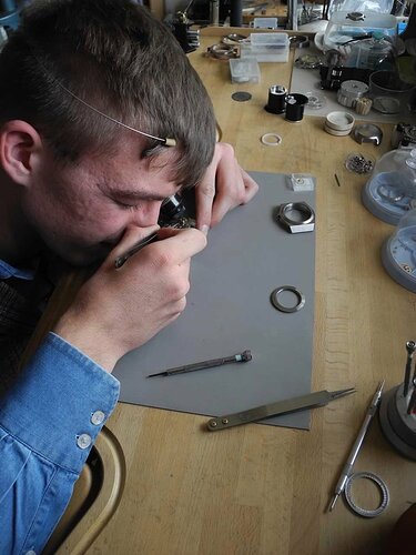

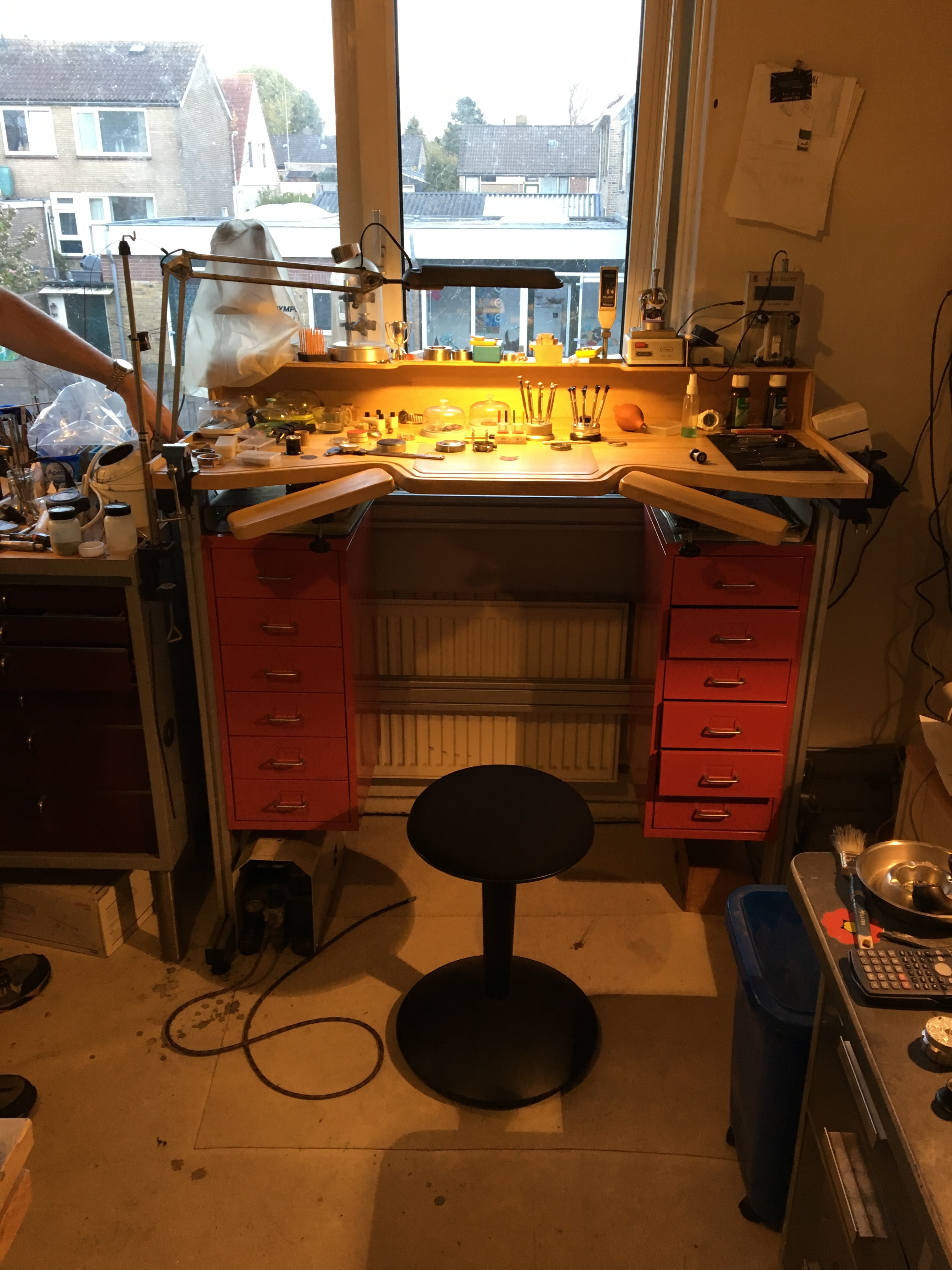

Na al die mooie werkbanken die bij andere geplaatst werden en de foto’s die ik daarvan voorbij zag komen, begon het toch wel begon te kriebelen bij mij de laatste tijd. Na een tijdje sparen ben ik een paar weken geleden in de auto gesprongen en naar Bakhuizen gereden (waar Jan woont). Ik wilde graag eens achter de werkbank plaatsnemen om te kijken of ik het een prettige werkbank zou vinden. om achter te werken.
Het werkte echter zeer prettig achter de werkbank, en ik was direct verkocht. Ik het een oude uurwerkje gemonteerd om te ervaren hoe het werkt achter zo’n werkbank met schuine armsteunen, en om gedurende wat langere tijd te merken of het prettig blijft werken. We hebben de gelijk meest gewenste maten voor hoogte, diepte en breedte samen vastgesteld en ik heb de bestelling gelijk geplaatst bij Jan.

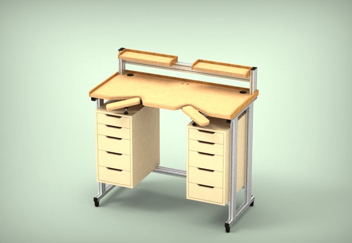

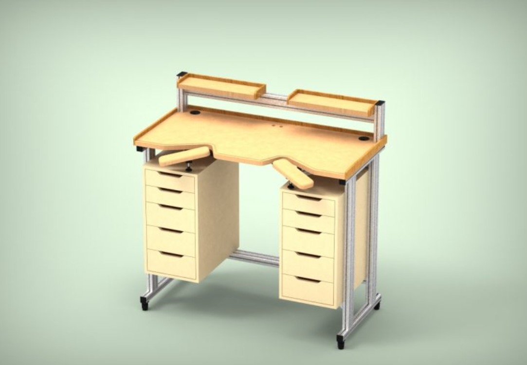

Jan zal ons de komende tijd op de hoogte houden van de bouw van deze werkbank. Ik verheug me in ieder geval al op half juni, wanneer Jan de werkbank hoogstpersoonlijk af komt leveren en in elkaar komt zetten. Het moet er in ieder zo uit komen te zien…

Ik heb de specificaties van Koen’s werkbank in een Excel bestandje staan, en daarvandaan gekopiëerd naar mijn Tekenprogramma, zodoende kan ik de tekeningen, omdat alle maten aan elkaar gekoppeld zijn, zo uitdraaien.
Tevens, heb ik in Excell ook de onderdelenlijsten gekoppeld, zodoende dat ik alle onderdelen die ik op maat moet bestellen, ook meteen in de goede maat op de lijst heb staan.
De “automatisering” heeft hier reeds toegeslagen… na 11 werkbanken heb ik er eens wat tijd in gestoken om de boel meer te stroomlijnen… voor die tijd was ik toch altijd te lang bezig met alles uitpluizen.
Hoe dat zit met die koppelingen?.. voorbeeldje…
Neem bijvoorbeeld de hoogte…als je een werkbank van 1150 mm hoogte wilt hebben, dan is 1150 mm de bovenkant van het blad.
Dat blad is 28 mm dik, één profiel van het frame is 40 mm, maar er is een boven- en een onderbalk, en er zijn stelpootjes dan blijft over de lengte van de profielen tussen die 2 balken.
Dus… staat voor de lengte van die “staanders” in Excel, en in mijn tekenprogram het “Sommetje”:
Lengte staander= Hoogte werkbank - stelpootje- (2 x balk) - dikte werkblad.
op die manier heb ik alle maten van mijn werkbank vastgelegd. als ik ook maar één “hoofd maat” van mijn werkbank verander… dan veranderd alles mee.
In Excel heb ik tevens alle prijzen/m en prijzen/st van onderdelen die ik inkoop gezet, met daaraan gekoppeld de hoeveelheden die ik nodig heb voor een bepaalde bank,
Om een Offerte te maken hoef ik nu slechts de maten van de werkbank in te vullen en de opties die de klant wil te selecteren, en er komt een prijs uit rollen.
't begint steeds meer op een bedrijf te lijken… 't grappige is, de werkbank is oorspronkelijk ontworpen voor hobbyisten… maar ik was tot Koen zijn bank bestelde eigenlijk de enige hobbyist die zo’n bank heeft staan… de andere staan allen bij professionals.
