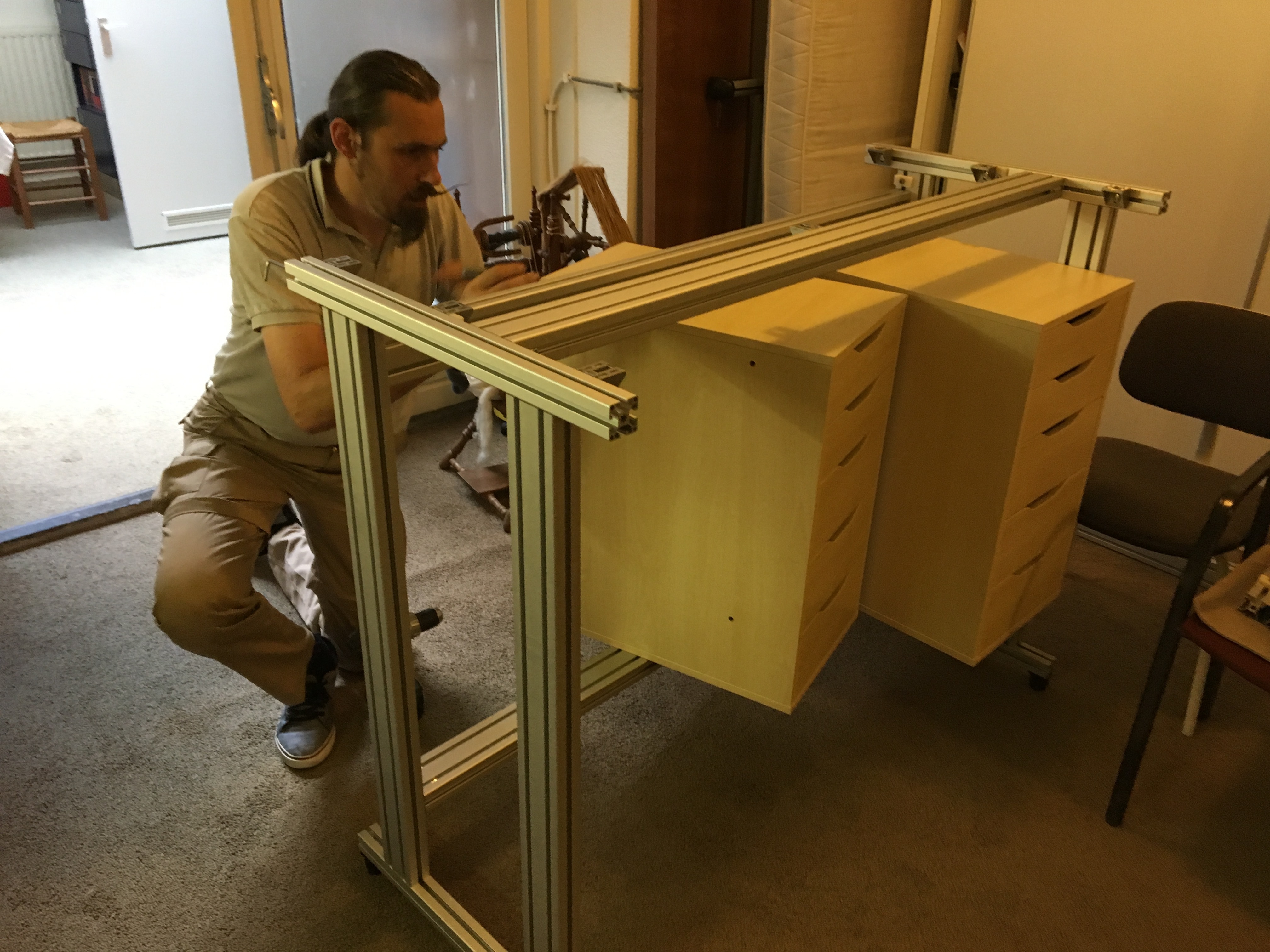

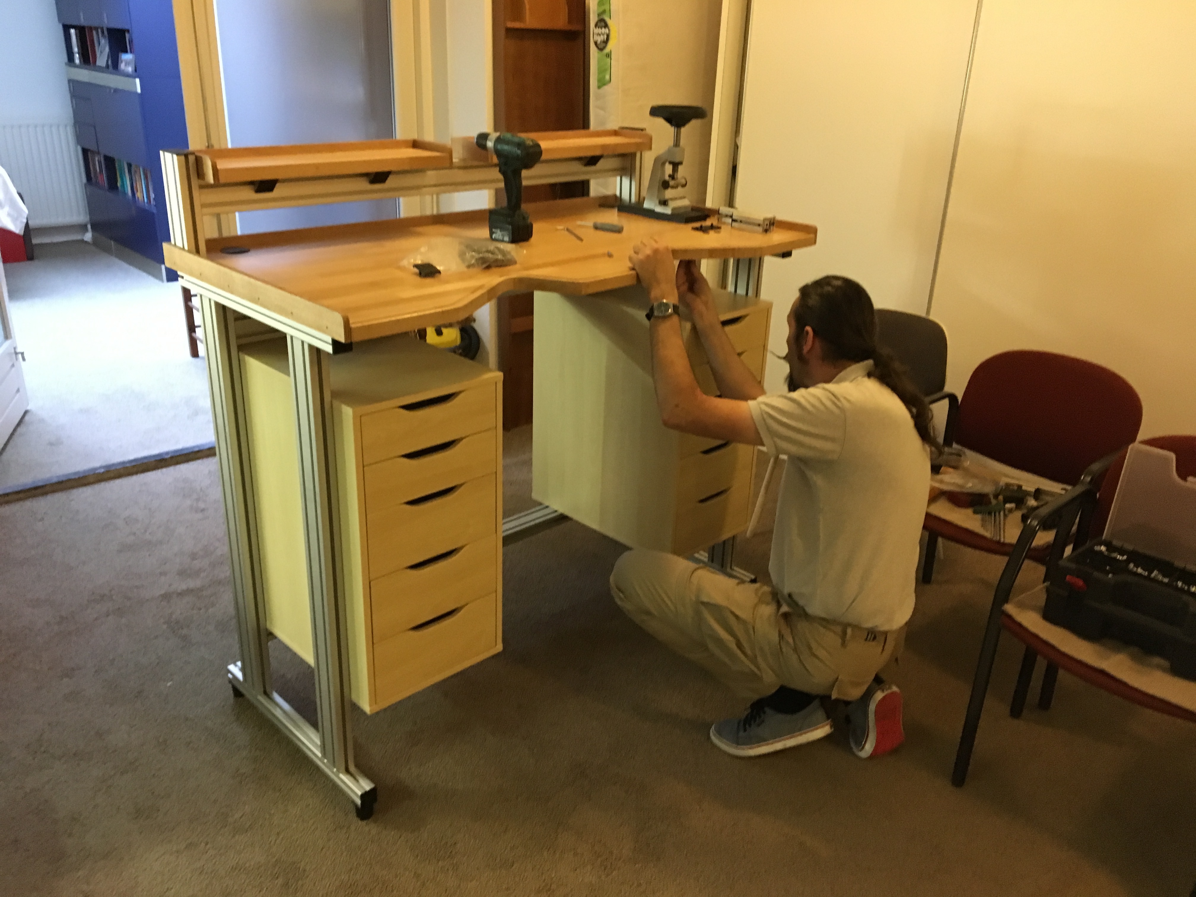

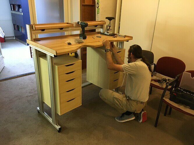

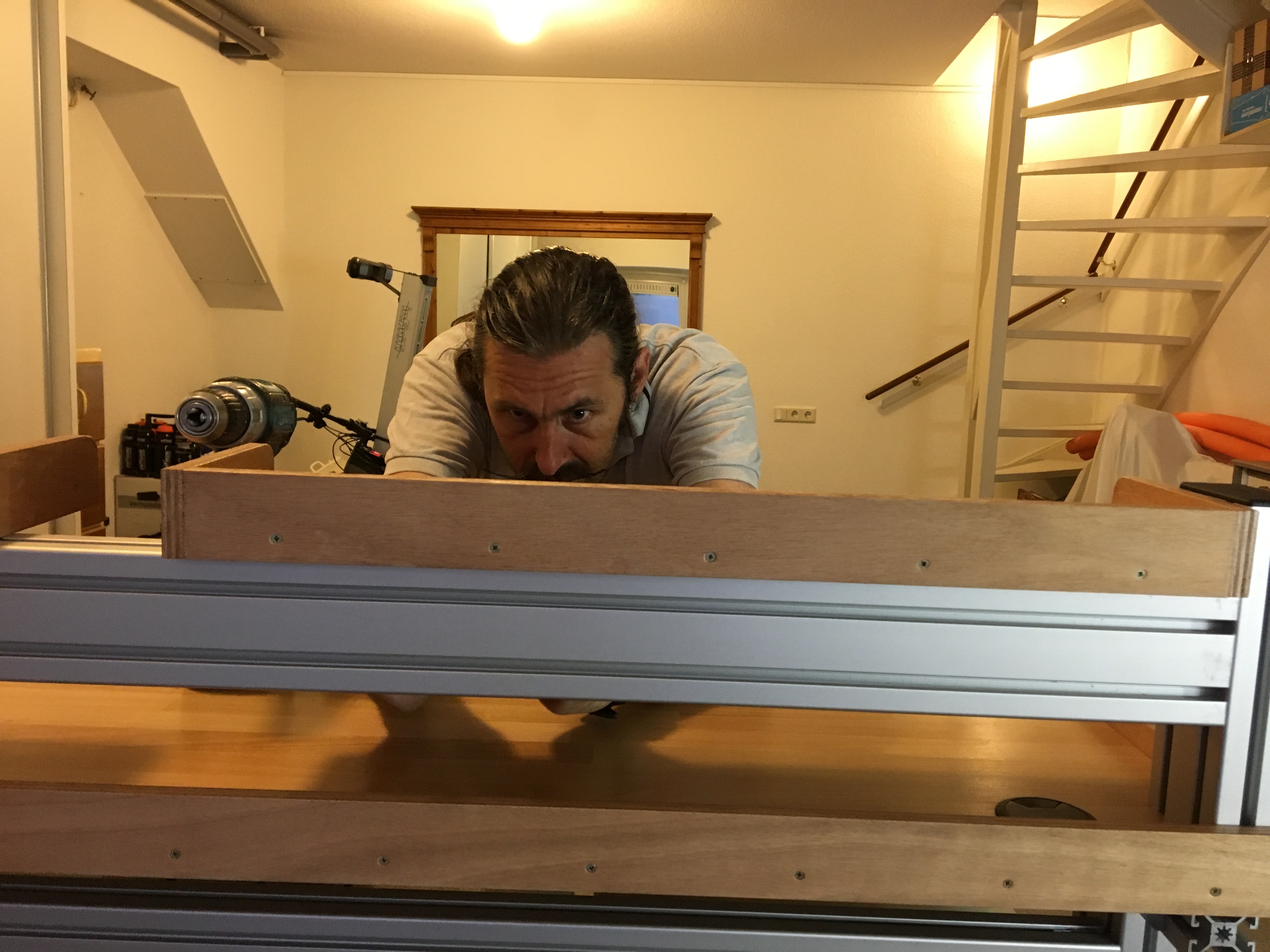

Jan is de werkbank komen brengen en zelf in elkaar komen zetten, als een ware Hollandse meester! Na een welverdiend bordje pasta zijn we aan het sleutelen gegaan. Het frame zat in no-time in elkaar!

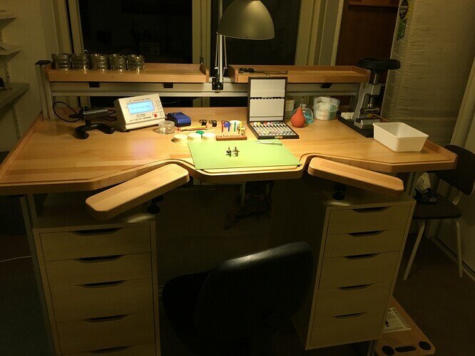

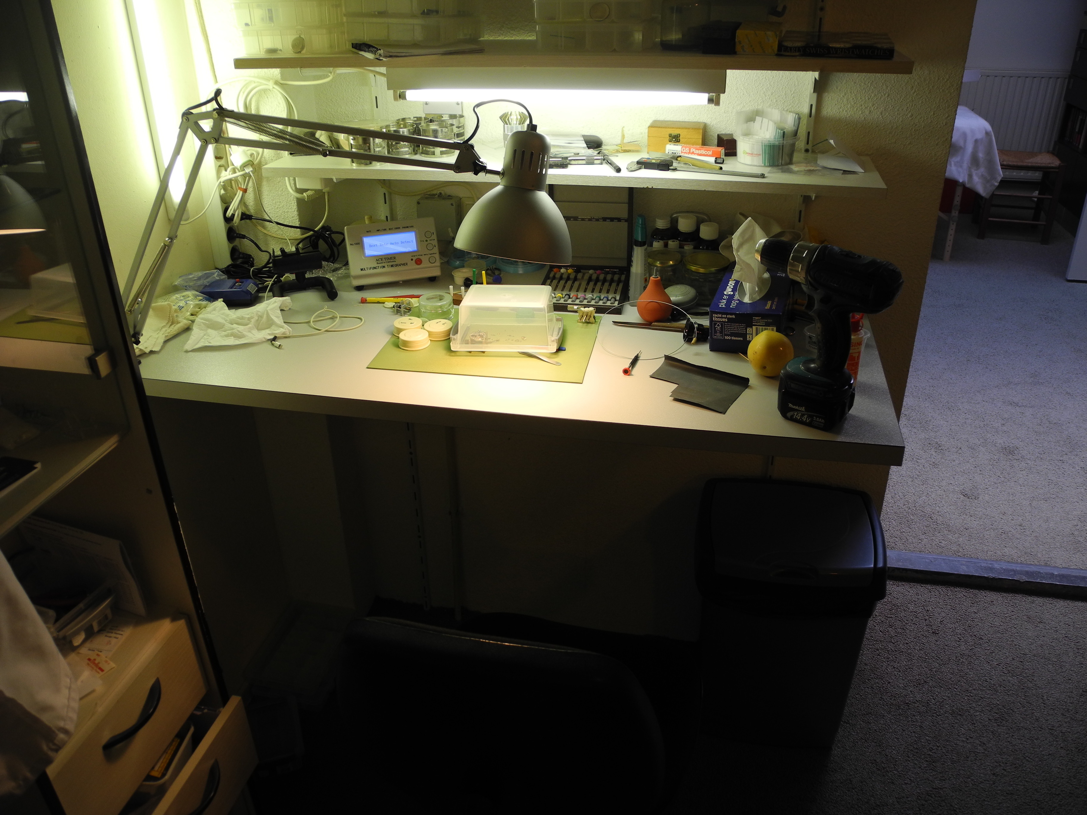

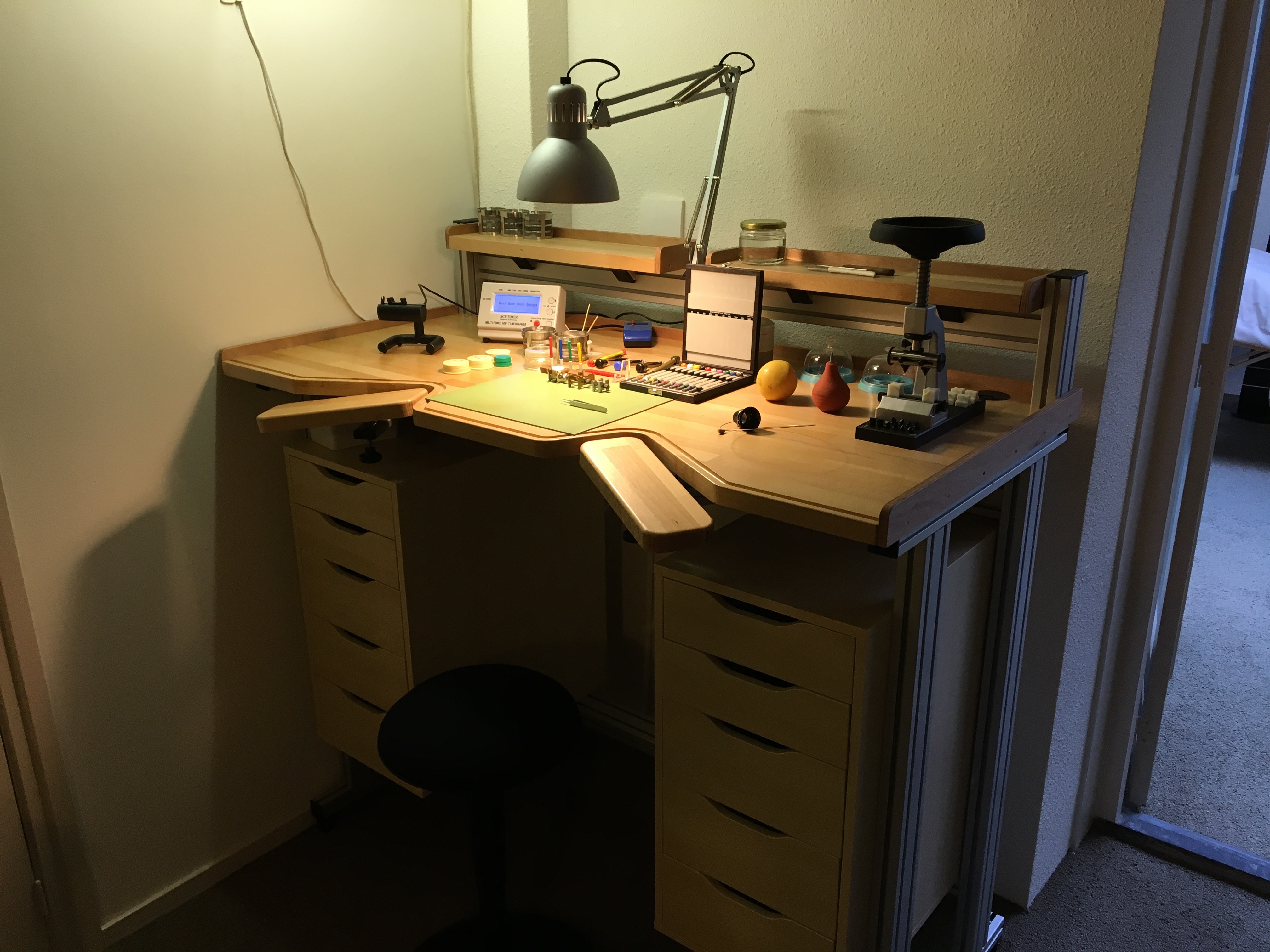

Om te beginnen kan ik niet anders dan zeggen dat Jan absoluut VAKWERK heeft geleverd. De werkbank oogt zeer professioneel en dat vind ik al een mooie vooruitgang op zich. Mijn vorige “werkhoek” heb ik letterlijk in een paar uur samen met mijn vader in elkaar geschroefd, omdat de keukentafel echt te laag bleek om fatsoenlijk aan een horloge te werken. De jaren die daarop volgende heb ik vele gereedschappen en onderdelen aangeschaft, maar aan het werkbank was nooit iets veranderd. Daarnaast ben ik er qua werkcomfort enorm op vooruit gegaan. Het werkbank was vrij laag, wat ervoor zorgde dat ik altijd vrij voorovergebogen achter de werkbank zat.

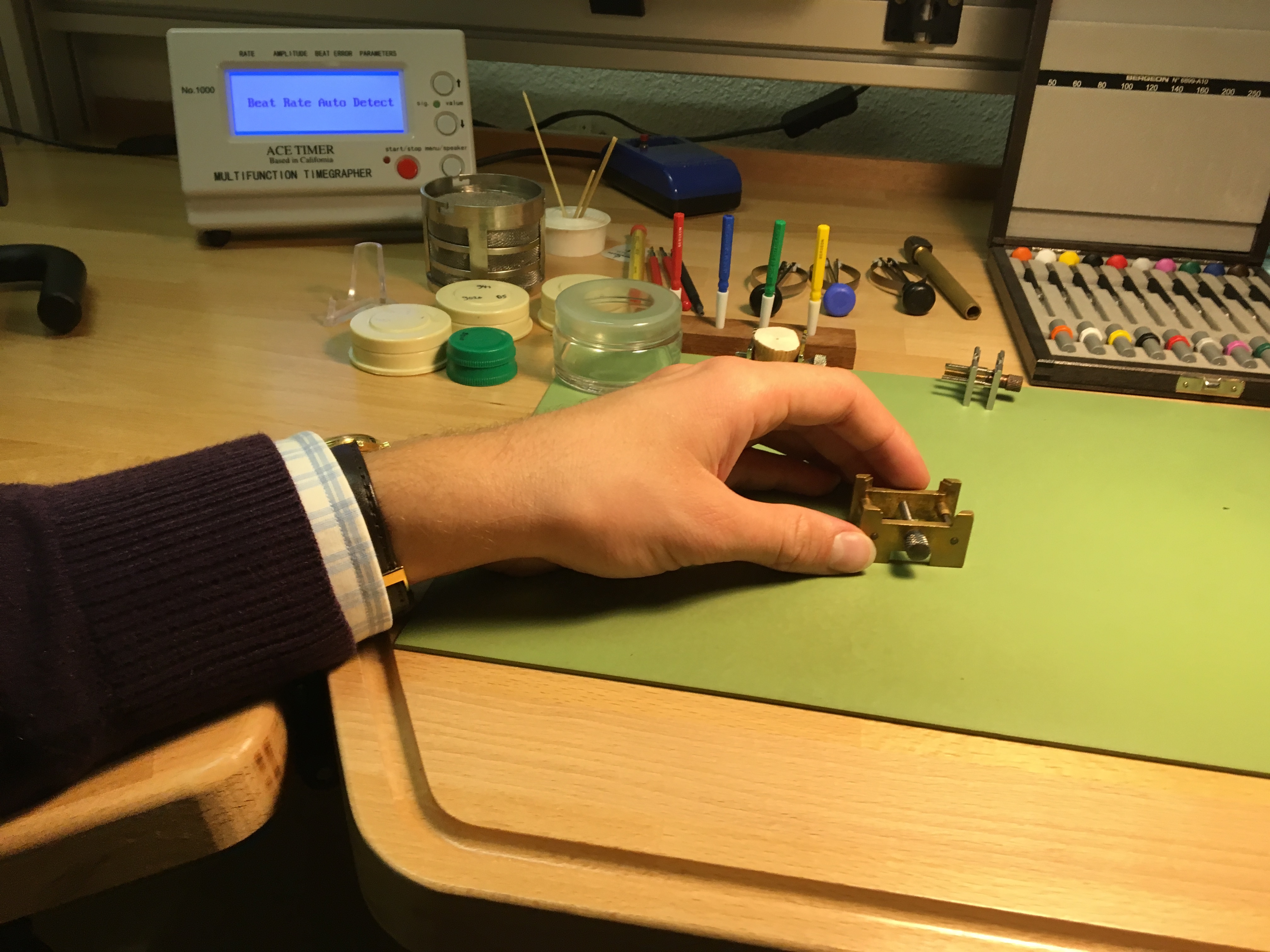

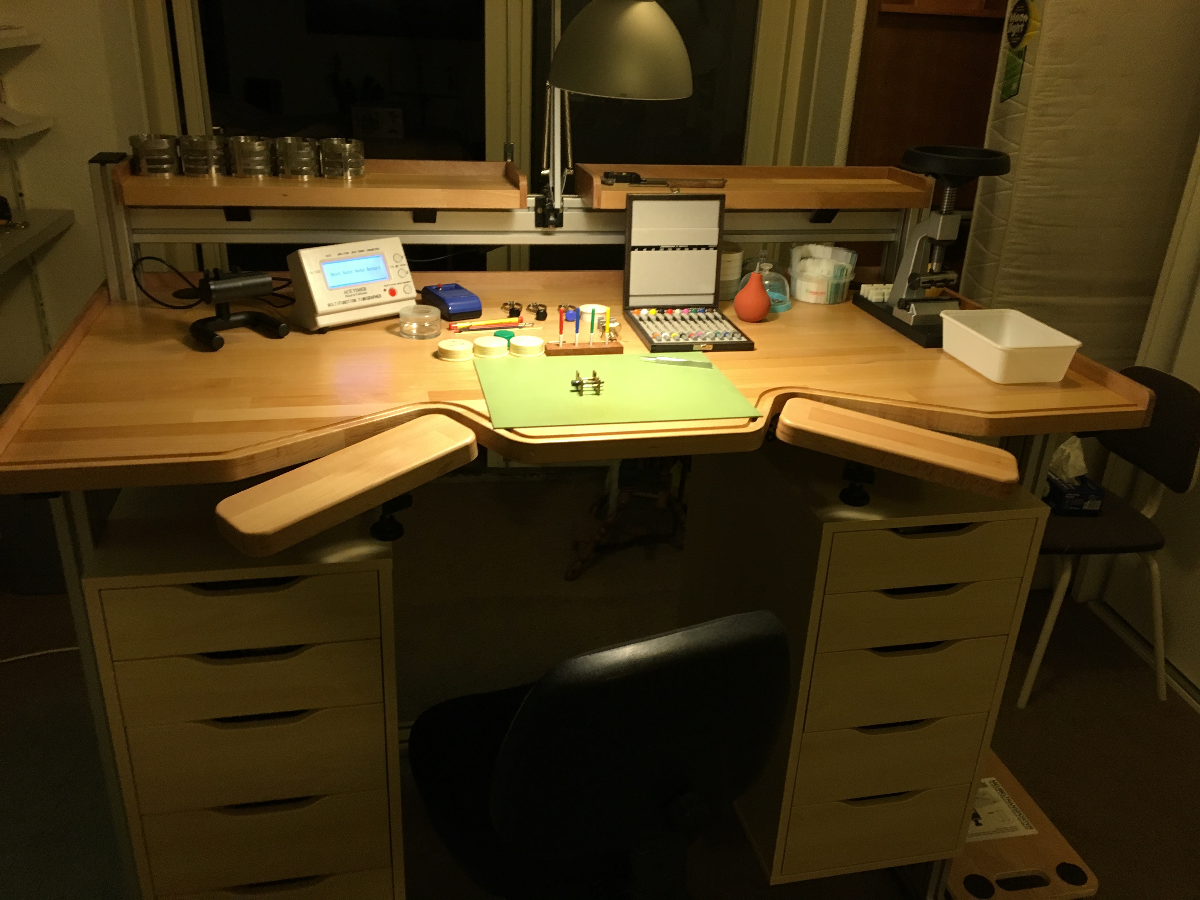

De nieuwe werkbank heeft een hoogte gekregen van 114 cm, wat een forse stap is van de grofweg 80-90 cm hoogte die mijn vorige werkbank had. Ik moet toegeven dat dit voor mij echt wel even wennen was. Je houding veranderd en je je moet jezelf compleet opnieuw aanwennen om recht te zitten, in plaats van compleet voorovergebogen en ineengedoken. Eenmaal aangeleerde slechte gewoontes zijn lastige af te leren… maar het gaat steeds beter en ik vind het nu zeer prettig werken.
De schuine armsteunen aan de voorzijde werken prettig. Je armen komen in een prettig hoek uit op het werkmatje, waardoor je gemakkelijk aan een uurwerk kan sleutelen. Je werkt redelijk vooraan op het werkmatje, zodat je met je ogen zicht bij het uurwerk zit. Ik vind het persoonlijk prettig om dicht bij mijn ogen te werken, omdat ik niet met een loupe of microscoop werk. Ik het een negatieve strekte van -3,5 in mij bril, dus kan zonder bril extreem dichtbij scherp zien. Ik werk bij echt precies werk zoals olie geven wel met een sterk vergrotende oogloupe, maar de rest doe ik gewoon met mijn normale zicht.

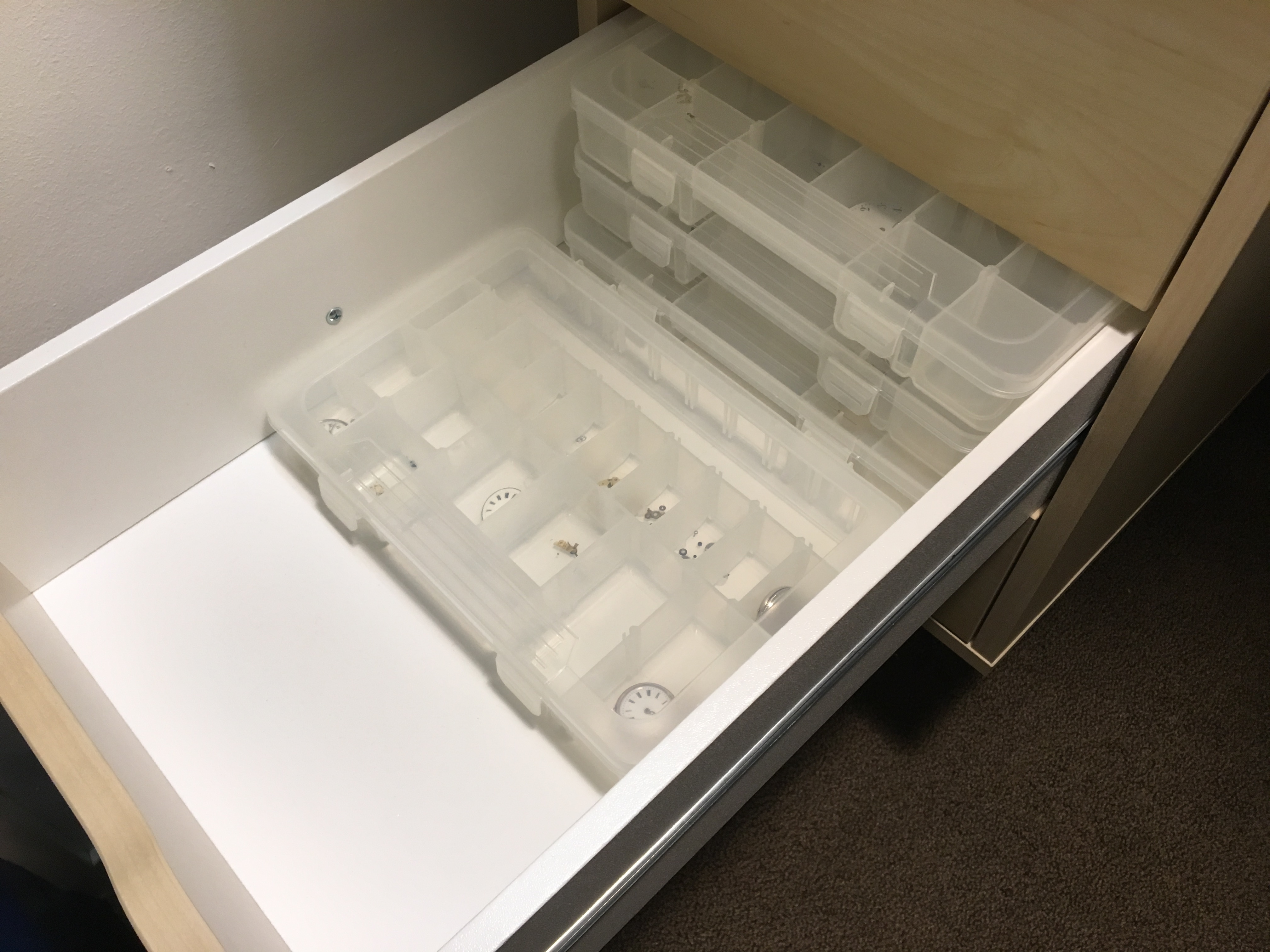

Inmiddels heb ik de lades ook ingeruimd, in de lades kan in precies plastic sorteerbakken kwijt waarin kastonderdelen, wijzerplaat en wijzers bewaar gedurende de revisie van het uurwerk. Deze plastic bakjes passen mooi in de lades, en bovenal, ze zijn voor een paar euro per stuk verkrijgbaar bij de bouwmarkt.

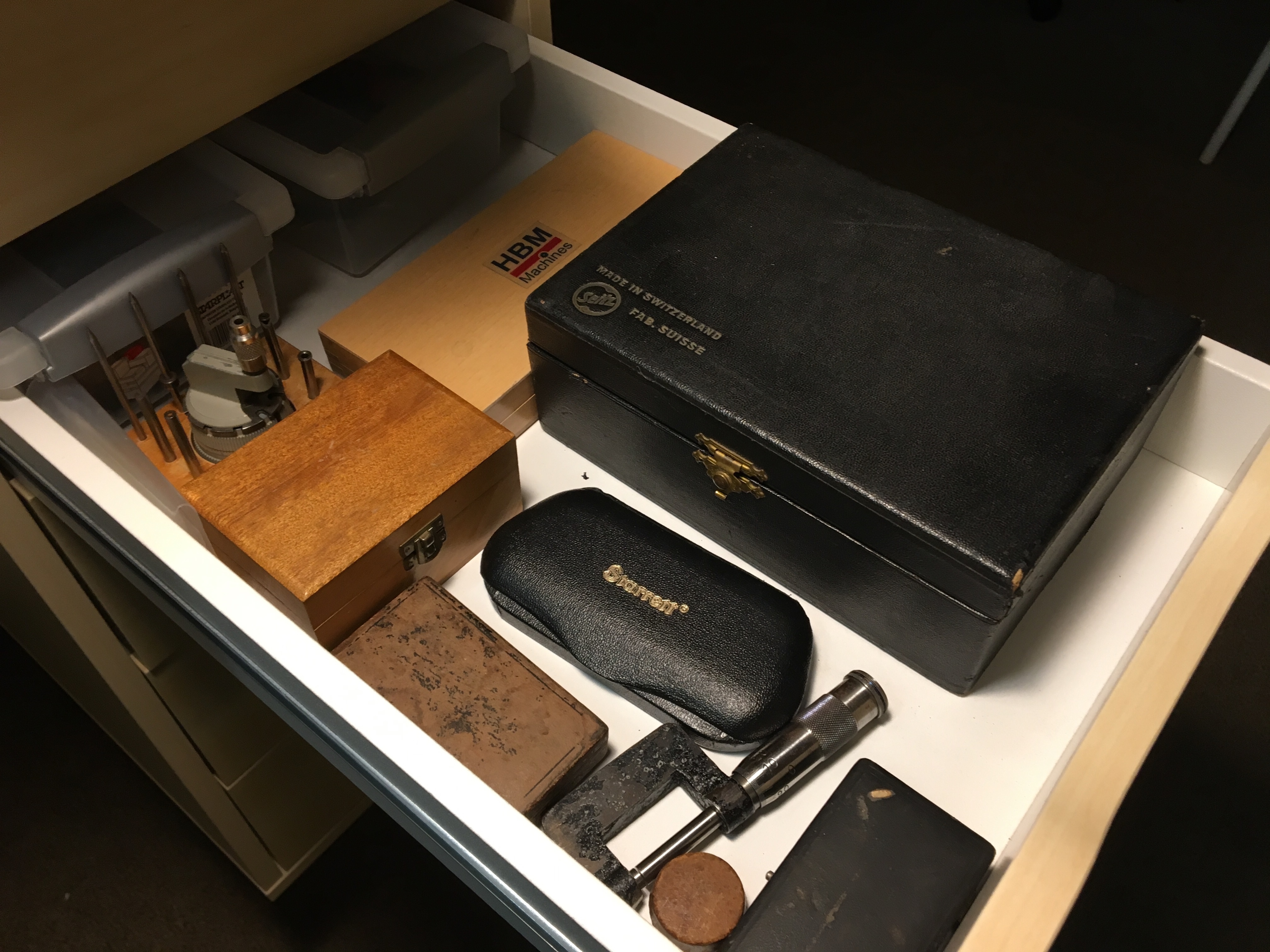

In een andere lade heb ik mijn gereedschap opgeborgen. De doosjes staan in de lade mooi stofvrij en uit het zicht opgeborgen, maar ik heb ze toch binnen handbereik. Vroeger stonden deze planken boven mijn werkblad, maar nu kan ik ze netjes in de lades kwijt. Het resultaat is een opgeruimd werkbank en geen stoffige planken meer boven het werkblad. Op het werkblad liggen alleen de meest gebruikte gereedschappen voor het grijpen. Hierdoor kan ik het werkblad makkelijk leeg maken om er een sopje overheen te halen, om stof weg te halen. Hierdoor kan je enerzijds veel schoner werken, en anderzijds ziet het werkbank er vele netter en opgeruimder uit.

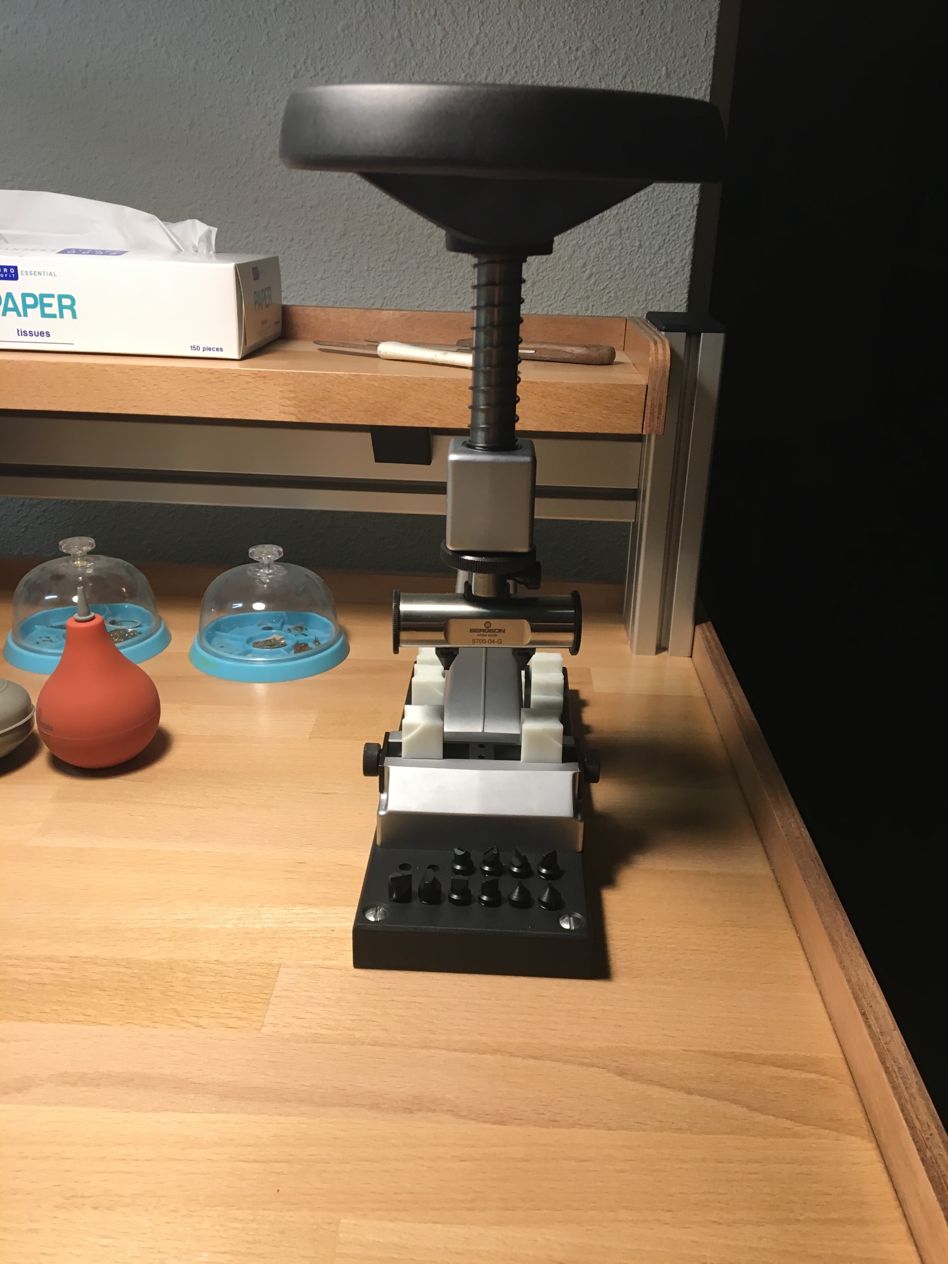

Ik heb de aanschaf van mijn nieuwe werkbank gecombineerd met een aanschaf van een stuk gereedschap wat ik al jaren graag wilde hebben. Ik heb me jaren gered met een rubberen balletje en een jaxa-tang om horloges open te krijgen, maar het is me toch regelmatig voorgevallen dat ik een horloge ongerepareerd retour moet geven omdat ik de kast simpelweg niet open kreeg.

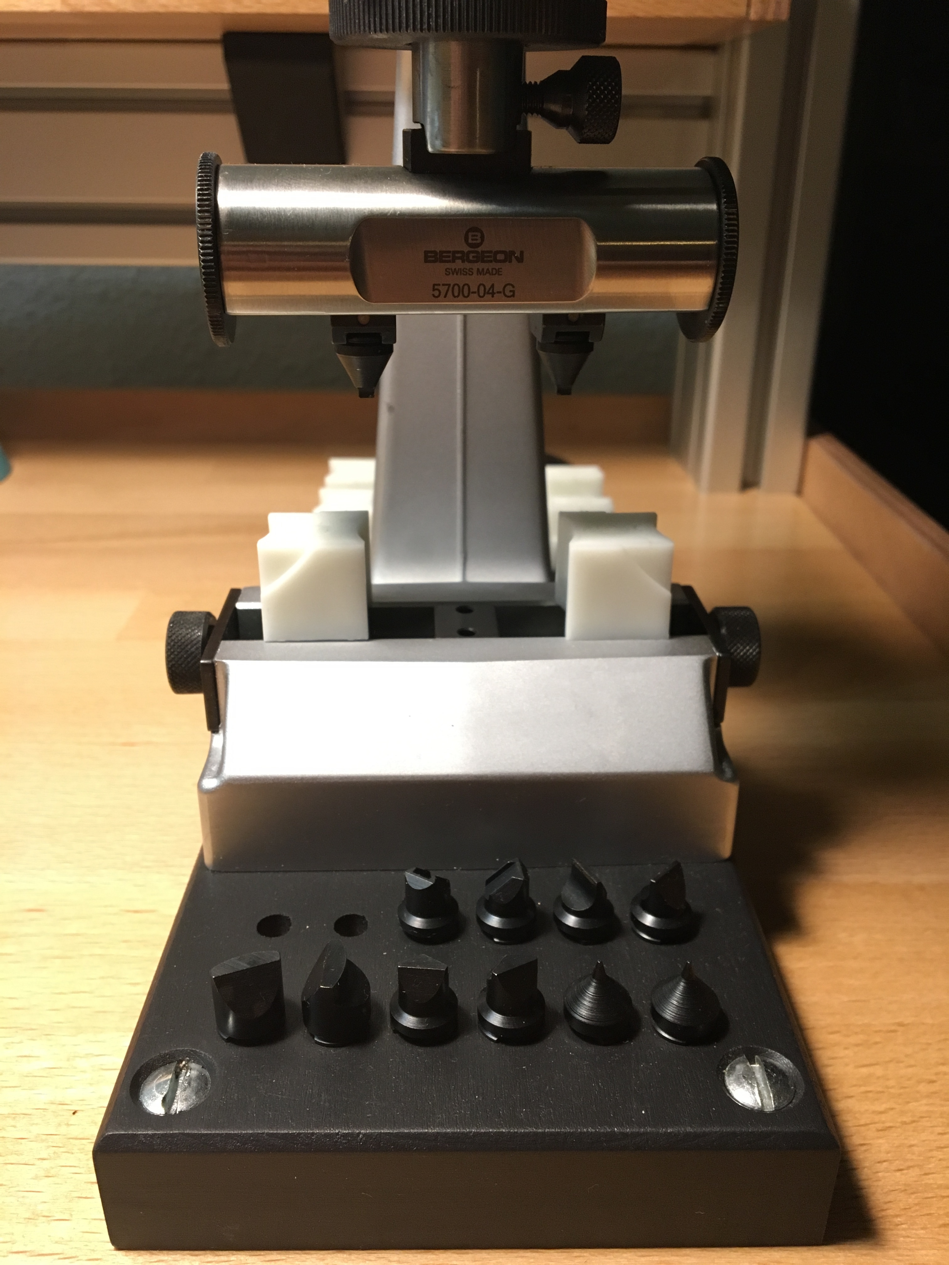

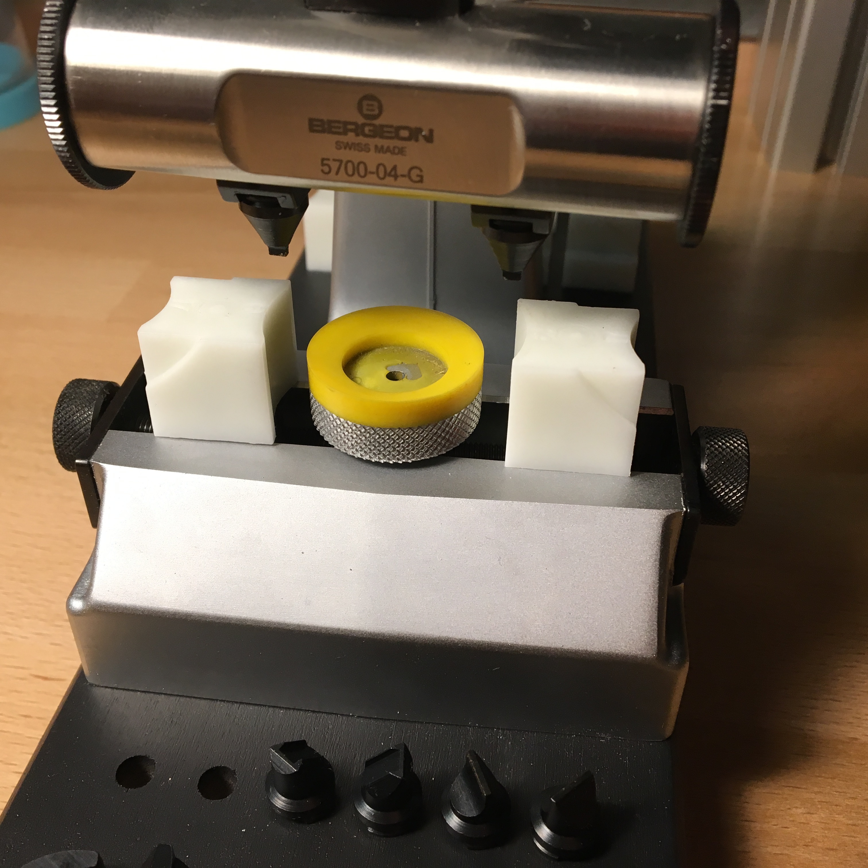

Uiteindelijk heb ik besloten om de Rolls Royce onder de kastopeners aan te schaffen, de Bergeon 5700. Met deze kastopener kan je werkelijk ieder horloge openschroeven, en wordt schade aan het horloge voorkomen omdat het je het horloge muurvast kan zetten en iedere vorm van uitschieten voorkomen wordt. Helaas zijn dit geen goedkope apparaten, maar het wat mijn inziens zeker de moeite waard, zeker omdat hij tientallen jaren mee kan. Ik heb deze een plek gegeven op de hoek van de werkbank. Enerzijds omdat ik hem dan bij de hand heb, anderzijds omdat het een stuk gereedschap is waar ik best trots op ben en wat best gezien mag worden.
Vooraan is de selectie bitjes te zien, zodat er voor ieder type achterdeksel wel een geschikt bitje verkrijgbaar is. Daarnaast passen bitjes voor het openen van horloges van diverse bekende merken met speciale achterdeksel ook allemaal op een dergelijke kastopener, door middel van een speciale adapter.

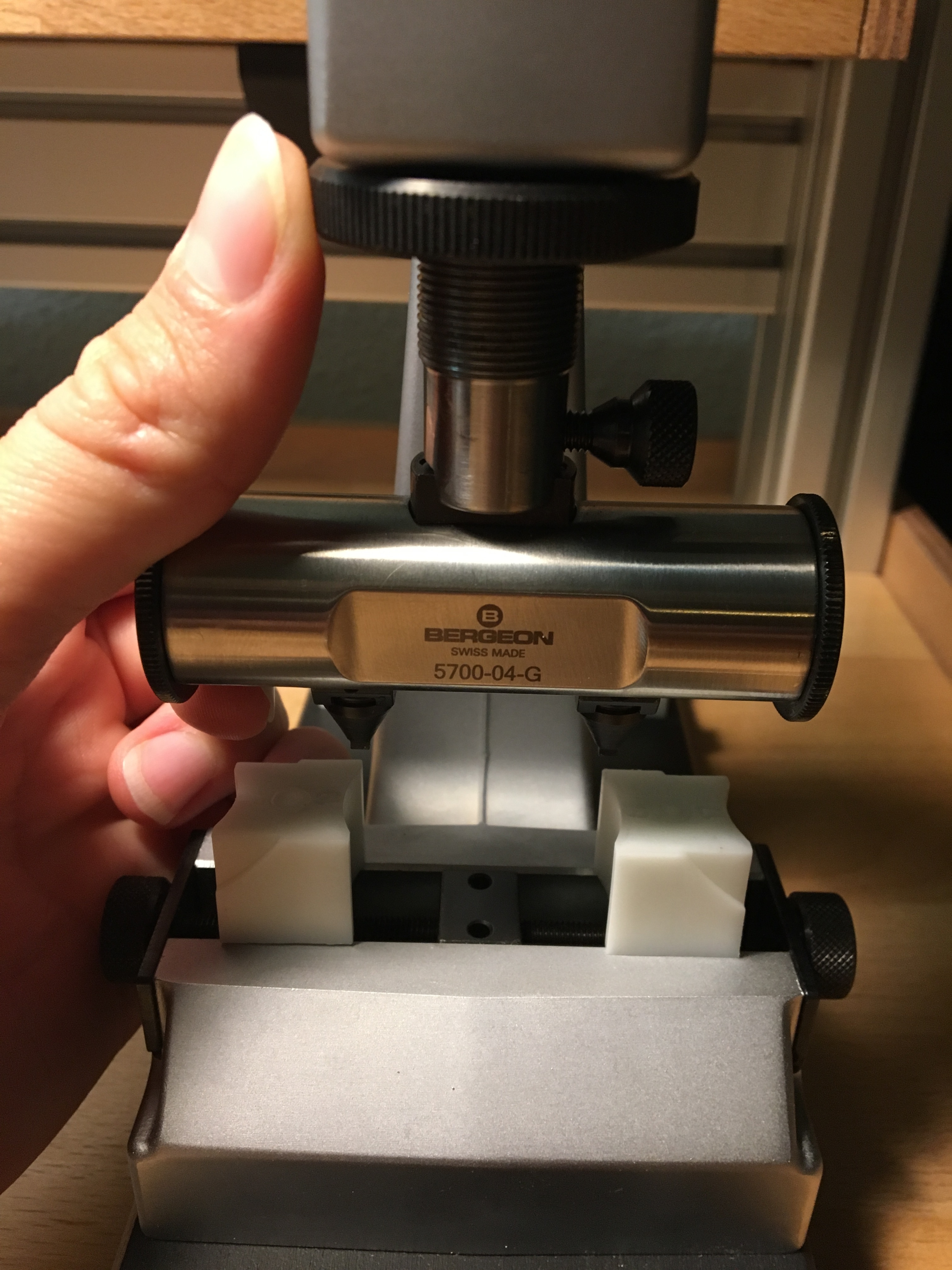

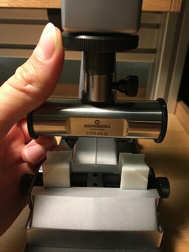

Het horloge wordt tussen twee plastic blokjes in gelegd, zodat het muurvast zit. De schroefring bij mijn duim wordt gebruikt om de kop met de bitjes tegen de kast aan te schroeven Hierdoor kan deze niet omhoog en over het achterdeksel heen schieten om zo krassen te maken.
Bij de meeste horloges leg je ook nog een rubberen voetje, zodat er geen krassen op de voorzijde kunnen kopen. Het rubber zorgt voor veel grip, de witte blokjes zorgen dat de kast niet kan draaien en de bitjes worden er met behulp van de schroefring tegen het achterdeksel aan gedrukt. Het enige wat kan bewegen, is het grote wiel om de kast open te draaien, precies wat je wil hebben.

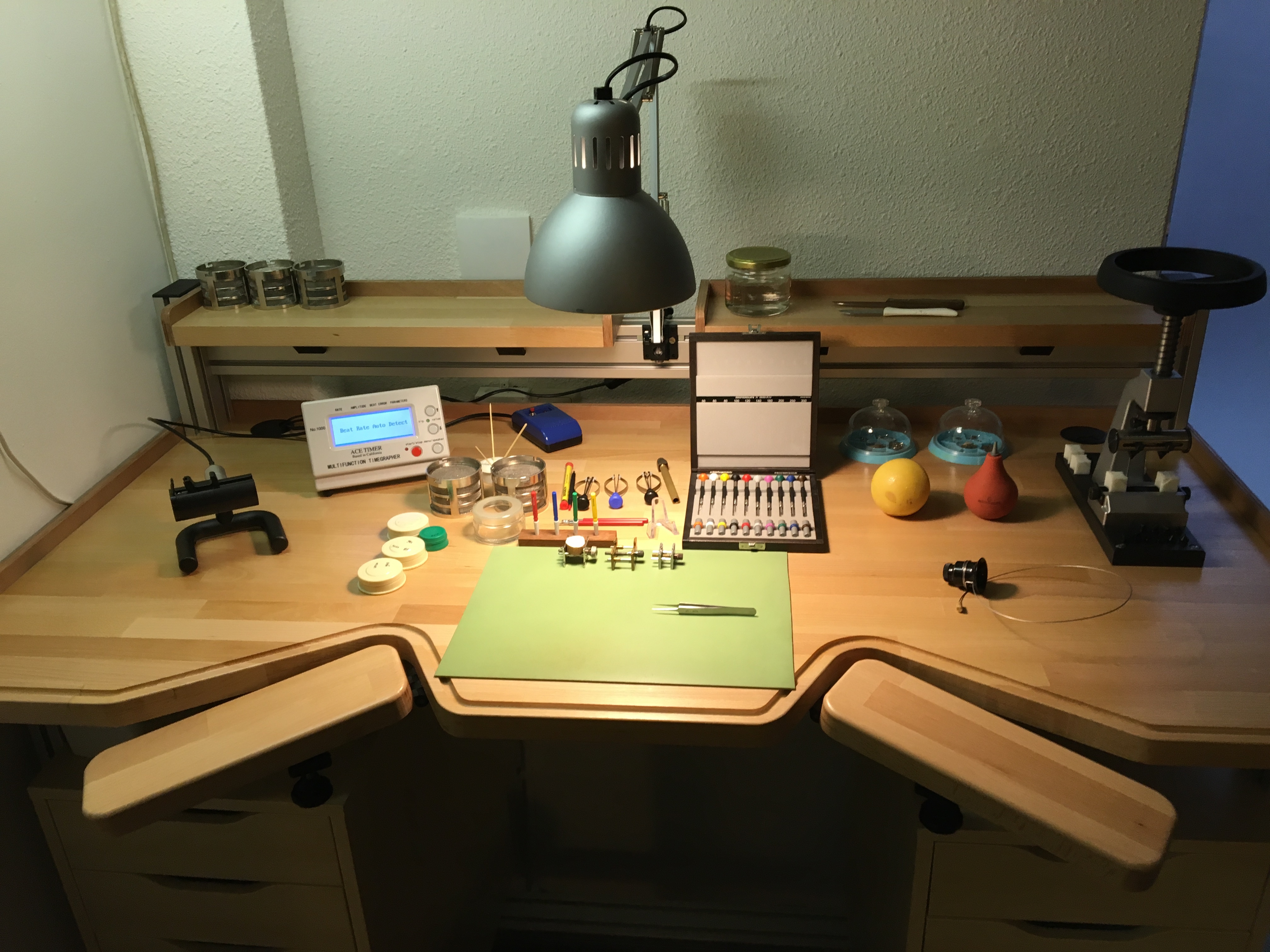

Tot slot nog een paar foto’s van de nieuwe werkhoek, nu deze geheel af is. Het is een dag en nacht verschil met de rommelige hoek welke het voorheen was. Ik heb gelijk van de gelegenheid gebruik gemaakt om de muren weer te plamuren en wit te schilderen. Het resultaat is een nette werkhoek met een prachtige werkbank.

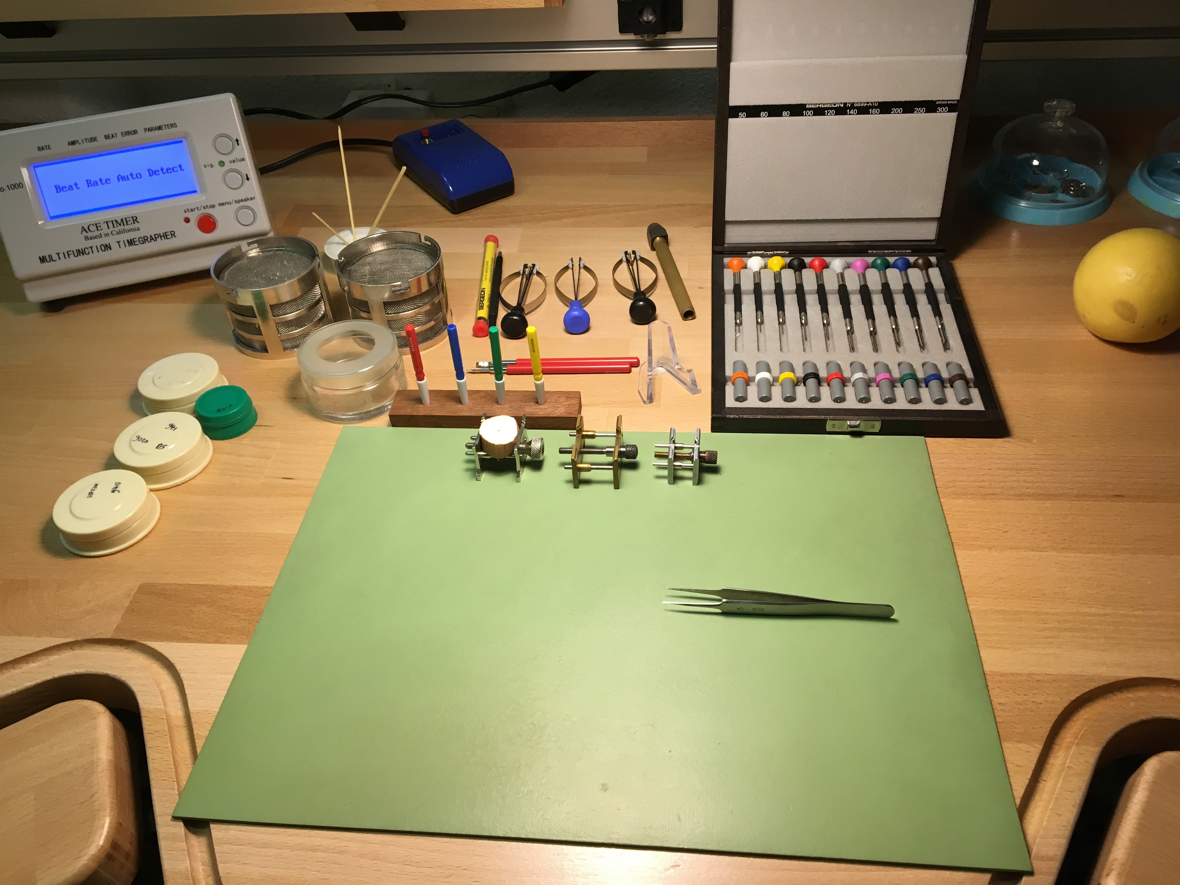

Ik probeer de meest gebruikte gereedschappen zoals schroevendraaiers, pincetten oliegevers, smeermiddelen, en uurwerkhouders bij de hand te houden, evenals diverse wijzerafnemers en een setje hefboompjes. De overige gereedschappen berg ik op in lades, zodat deze niet stoffig worden en het werkblad zo leeg mogelijk blijft.

Ohja… @koen, snij even een paar hoekjes af van je matje, zodat ze niet over het gootje liggen… anders rollen de schruufkes alsnog van de tafel af… :slight_smile:
het ziet er op de foto’s echt zeer netjes uit, op de millimeter recht en uitgelijnd, mooi afgewerkt

@Arie_Kabaalstra ik heb het matje inmiddels iets verder naar achteren gelegd :grin: Dat werkt nog net iets fijner, mede omdat ik mijn kin dan op het werkblad kan leggen bij de echt nauwkeurige klusjes zoals werken met schokbeschermingsveertjes…
