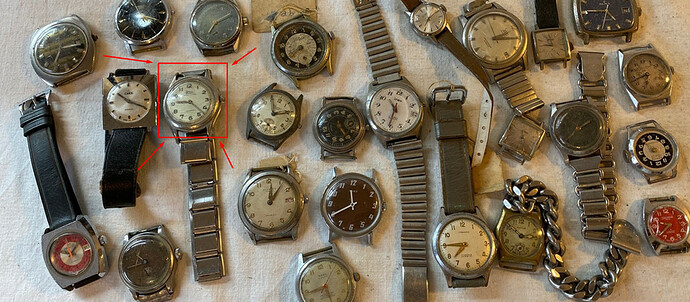

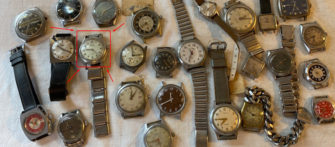

In een lot horloges dat ik onlangs uit Zweden mocht ontvangen bevond zich een klein herenhorloge in military style, dat net als de hele lot overigens een nogal afgeragd voorkomen had. Toch zag ze er zo leuk uit dat het nog wel zin leek te hebben er een opknap poging aan te wagen.
Te midden van een flink aantal andere wrakjes, los gestort in een plastic zak, kwam ze zó bij mij binnen:

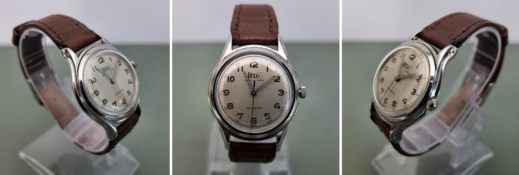

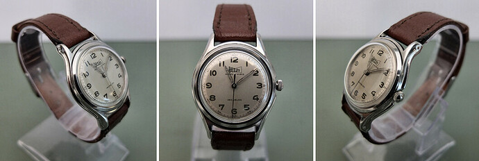

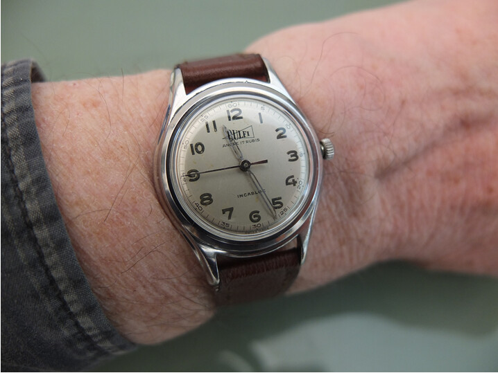

Het uiterlijk intrigeerde mij. Niet alleen vanwege het typisch jaren 50 military style wijzerplaatje en het daarbij behorende kleine formaat van nog geen 33 mm dat het in onze tijd van polshamburgers van 42 mm+ tot een (bijna) dameshorloge zou bestempelen, maar ook door het mooi vormgegeven stalen kastje.
Een aantrekkelijk vintage horloge dus. Dat kleine formaat hindert mij overigens niet zo. Ook de vintage ‘mini gentlemen’ in mijn verzameling worden met plezier regelmatig door mij gedragen.
Ik schat dit horloge zo’n jaartje of 70 oud en dus gemaakt toen ik nog een klein jongetje was.

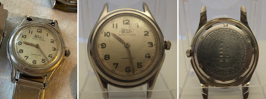

Maar ze is bepaald niet zonder gebreken. Alles was behoorlijk gekrast en héél vuil. Het metalen rekbandje was rijp voor de kliko en had sowieso niet gepast, want de verkeerde lug maat. Weg ermee. Het glaasje was gekrast en gebarsten, dus dat was ook aan het eind van haar leven. Kliko. Er ontbrak een seconden wijzer. De kroon zou, met dat typische bolletje, origineel kunnen zijn. En het horloge als geheel, van het op dat moment nog voor mij onbekende merk DULFI, liep niet, ook niet na een paar slagen opwinden en een beetje heen en weer schudden.

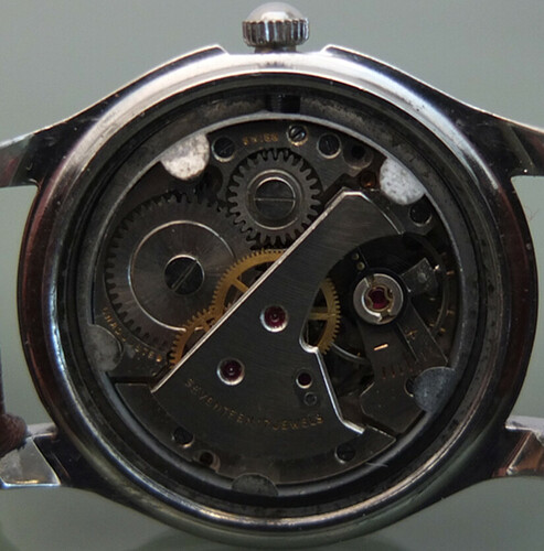

Dulfje van binnen.
Het op dat moment voor mij nog onbekende uurwerkje zag er niet beschadigd uit, wat er aan toe bijdroeg dat ik dit soldaatje wel graag weer tot leven gebracht wilde zien.

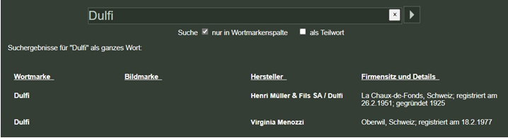

Ik begin uiteraard met de merkregistratie uit de database van Mikrolisk.
Nou, ze staat er in! Wie Virginia Menozzi uit Oberwil is wordt mij nog niet zo direct duidelijk, maar op
Henri Müller & Fils SA uit La Chaux-de-Fonds kan ik denk ik wel verder zoeken.

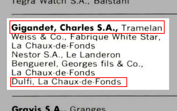

Ik citeer, in vertaling met kleine annotaties van mijzelf tussen [vierkante haakjes] nog even een interessant stukje uit het artikel van Foskett dat een mooi beeld geeft van de positie van dit kleine merk in de roerige wereld van de Zwitserse door fusies en kartels geplaagde horloge industrie in de jaren ’60 en ‘70’.
“We zien dat het bedrijf Dulfi in 1970 wordt vermeld als een onderdeel van Charles Gigandet SA uit Tramelan.
Gigandet lijkt [in die tijd voornamelijk] een distributeur te zijn geweest en omvatte ook de firma’s Weiss (producent van White Star-merkhorloges), Nestor en Benguerel. Dit was een periode van consolidatie [ fusie, samenwerking en overname] in de industrie, dus het is geen verrassing om te zien dat het kleine Dulfi werd opgeslokt door de grotere bedrijven en concurrenten. Interessant is dat op het [hierboven getoonde] lijstje de naam Henri Müller niet voorkomt!
Het is niet helemaal duidelijk wat de relatie tussen Dulfi en Charles Gigandet was, maar Müller bleef zeker actief tot in de jaren ‘70. Na 1971 worden er geen nieuwe Dulfi-horloges meer uitgebracht, maar [de verkoop van] het merk lijkt nog wel een tijdje door te gaan. Het bedrijf was in 1977 nog genoteerd als gevestigd aan de Jacob-Brandtstraat 61 in La Chaux-de-Fonds, maar dit moet tegen het einde van haar bestaan zijn geweest. Het was een tijd waarin zeer veel kleine Zwitserse horloge firma’s [van het toneel] verdwenen, [ Müller & Fils en daarmee] Dulfi waarschijnlijk ook.
Het merk Dulfi van Henri Müller et Fils SA uit La Chaux-de-Fonds blijkt in 1977 te zijn geschrapt (“marques radiées”) uit Europa Star’s Trade Bulletin (handelsregister]. Dulfi wordt vervolgens in 1978 [opnieuw] geregistreerd door ene Virginia Menozzi uit Oberwil. Er is geen informatie [beschikbaar] over wie dit zou kunnen zijn: de Dulfi-registratie is de enige verschijning in het archieven! In 1981 zien we de laatste vermelding van het merk Dulfi in het Handersregister: Het merk “Hermosa” [dat tevens door Müller werd gevoerd] wordt in dat jaar ook verwijderd.
Dus dit is het verhaal van Dulfi: het was een merk gecreëerd door Henri Müller uit La Chaux-de-Fonds [opgericht] in 1953 en in bedrijf tot [het einde van] de jaren ‘70. De grote doorbraak was in de late jaren ‘60, toen Müller / Dulfi een aantal interessante sportchronografen produceerde en men daarmee aan tafel zat met grote merken als Breitling, Heuer, Universal.
Maar misschien is dat niet het hele verhaal… “

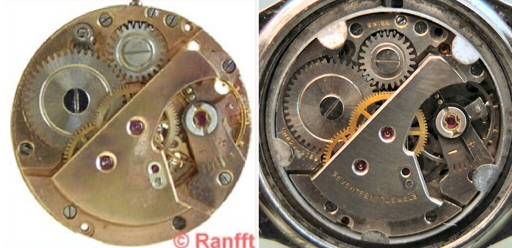

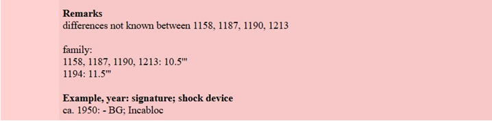

In zo’n geval is er vaak sprake van een uurwerk van vóór medio jaren ’50. Pas in die tijd gingen de meeste uurwerkfabrikanten er toe over om het kaliber nummer op de balanszijde van de platine te vermelden, meestal in de buurt en vaak ònder de balans. Handig, want dan kan je tenminste (meestal) gelijk zien wat voor uurwerk je in handen hebt als je de achterkant van het horloge er af schroeft of klikt. Ónhandig, want vaak draait de rand (de velg) van het balanswieltje precies over dat nummer heen en moet je met een loep en een sterke lamp het klokje heen en weer manoeuvreren om als het ware om een hoekje te kijken om het nummer te kunnen lezen.
In Dulfjes ingewanden was dus niets te zien. Dan blijven er twee manieren over om er achter te komen welk kaliber het is.
De eerste manier: Het uurwerk moet uit het kastje, en de wijzers en de wijzerplaat moeten er af. Als er sprake is (niet bij dit horloge gelukkig) van een datum moet ook dat hele mechaniekje er af om op de voorzijde van het uurwerk te kunnen kijken. Vervolgens moet je hopen dat het nummer of minstens een fabrikantenlogo op de vóórzijde te zien zal zijn.
Dat doe ik allemaal niet graag bij zo’n oud horloge, want de kans is reëel dat er dan iets beschadigt aan de wijzers of de wijzerplaat. Vooral in mijn geval, behept zijnde met knoffelpoten. Soms staat er dan ook nog gewoon niks op de voorkant, geen nummer en geen logo en dan heb ik die riskante actie voor de kat haar voortplantingsorgaan gedaan.

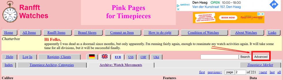

De andere methode wordt voor allen zoals ik, die behoren tot de categorie onhandige horlogeknutselaars, ons aangereikt door de Wijze Dr. Roland Ranfft. Op de bekende database waar veel uurwerken ter identificatie terug te vinden zijn, is de zoek functie ‘advanced’ beschikbaar. (zie pijltje naar rood kader) in de screenprint hieronder

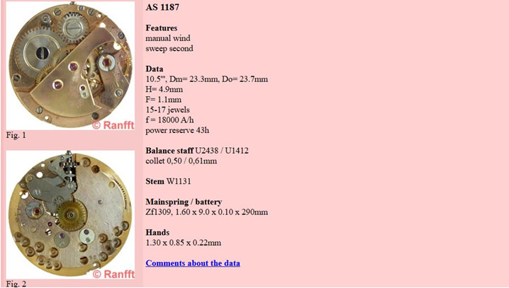

Als je daar op klikt krijg je, in symbooltjes, een aantal eigenschappen van het (onbekende) uurwerk te zien. Die kun je aanklikken voor zover je denkt dat jouw uurwerk er ook zo uitziet. Soms moet je meerdere mogelijkheden proberen. Maar vaak –niet altijd- komt het systeem dan met een respons die een rijtje kaliber nummers en merken laat zien, waarbij mogelijk jouw gezochte uurwerk zit. Ik ga het niet helemaal uit leggen, probeer het zelf maar eens.
In dit geval kwam er na wat pogingen met verschillende combinaties en het aanklikken van een aantal kandidaat uurwerken een resultaat ut. Het uurwerk in de Dulfi bleek een AS 1187
Het is maar goed dat ik de wijzers en wijzerplaat er niet heb afgesloopt, met alle te verwachten ellende van dien, want althans op de voorbeeldfoto van Ranfft staat het kalibernummer óók niet op de voorkant. Maar het is ‘m wèl:
Hieronder: Links RANFFT, Rechts mijn DULFI.
Het uurwerkje ziet er niet al te beroerd uit, maar zoals al gezegd, het horloge wilde niet lopen. Wat heen en weer bewegen met het uurwerkje en een voorzichtig zetje tegen het balansje laat me zien dat het enkele slagen heen en weer gaat en dan weer blijft staan. De balans loopt dus wel vrij. Om te zien of het uurwerk nog wat meer kan pas ik de ‘benzine truc’ toe:

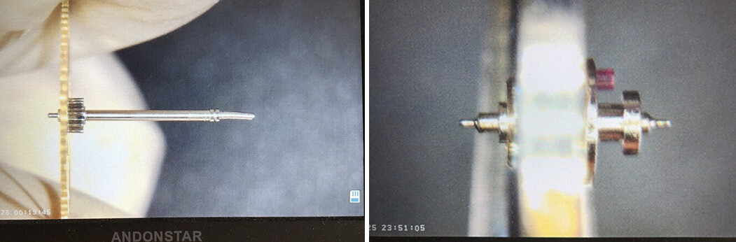

De Dulfi bleek helaas meer uitdaging te zijn dan gedacht ![]()
Demontage en schoonmaken ging vlot, maar hij de inspectie kwam al snel de eerste narigheid aan het licht:
De seconde-as blijkt krom te zijn, ik heb het maar zo gelaten want ben veel te bang dat hij afbreekt ![]()
Vervolgens ging hij goed in elkaar totdat de balans geplaatst werd, deze zat zo los dat ik bang was dat de balansas gebroken was, bij de tweede inspectie bleek dit toch niet het geval te zijn: (zie foto rechts hierboven)
Heb uit een donor een vervangende chaton gehaald, wat die leek wat uitgebrokkeld te zijn en toen liep hij wel!
Vervolgens is de beaterror erg hoog, maar dat bijstellen kan dus helaas alleen door de aanhechting van de veer op de balans te verdraaien en dat oefen ik liever niet op het horloge van iemand anders…
Dus als je het goed vind stuur ik hem morgen weer naar je terug in betere staat dan hoe hij aankwam, al is het niet helemaal naar mijn tevredenheid ![]()
Groeten, Tim

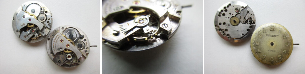

Echter: voordat Tim het horloge weer terug kon sturen zag ik bij een zoekactie op Ebay twee AS 1187 kalibertjes aangeboden worden voor niet zo veel geld. Van een Nederlandse leverancier, dus dat zou ik redelijk snel in huis kunnen hebben. Het leek mij hoogst waarschijnlijk dat die twee genoeg goede onderdelen zouden bevatten om de Dulfi weer echt goed in orde te krijgen. Een en ander met Tim overlegd en die wilde dat nog wel proberen.
De uurwerkjes besteld en na 5 dagen kwam dit binnen. (foto’s van de leverancier)
De 2 AS 1187 werkjes gingen direct na aankomst bij mij gelijk op doorreis naar Tim en arriveerden daar na 2 (!) dagen. Ze kunnen het dus wèl bij Tante PostNL !. Tim kon weer verder sleutelen aan mijn Dulfje.
Ik laat hem weer even aan het woord.
Ooit zit het mee, ooit zit het tegen ![]()

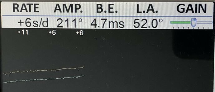

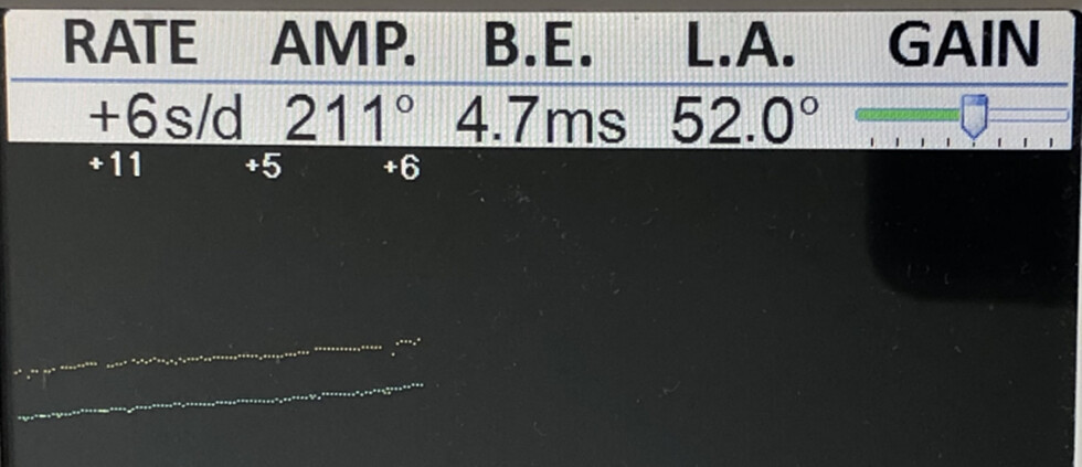

Ik heb een van de uurwerkjes geserviced, de amplitude viel wat tegen, maar hij loopt. Toen ik de wijzers erop wilde zetten paste de urenwijzer al niet. Ik heb het rad gewisseld maar die paste niet over de minutenpijp… dan maar het hele zooitje wisselen… Vervolgens wil ik het werkje in de kast zetten, past de uurwerkring niet meer ![]()
Blijken deze uurwerken toch een iets andere buitendiameter te hebben op de achterkant…. Morgen maar eens kijken of ik het originele uurwerk lopend krijg met de andere balans. Nu eerst maar eens wegleggen voordat er slachtoffers vallen ![]()
Wordt vervolgd…….
Tsja, dat kan dus ook nog. De ene AS 1187 is dus niet altijd helemaal identiek aan de andere AS 1187. Het komt voor zover ik weet maar weinig voor dat onderdelen van een uurwerk met een zelfde kalibernummer zo slecht uitwisselbaar zijn.
Ik heb dat zelf tot nu toe slechts eenmaal meegemaakt. Met een AS 1130. Daar wilde ik een uurwerk van wisselen en toen kwam de originele wijzerplaat te hoog te liggen op het donor uurwerk . Bleek dat het ene exemplaar afgeschuinde kanten had en het andere uurwerk was recht / vlak.
Uiteindelijk kwam het goed.
Bericht van Tim:

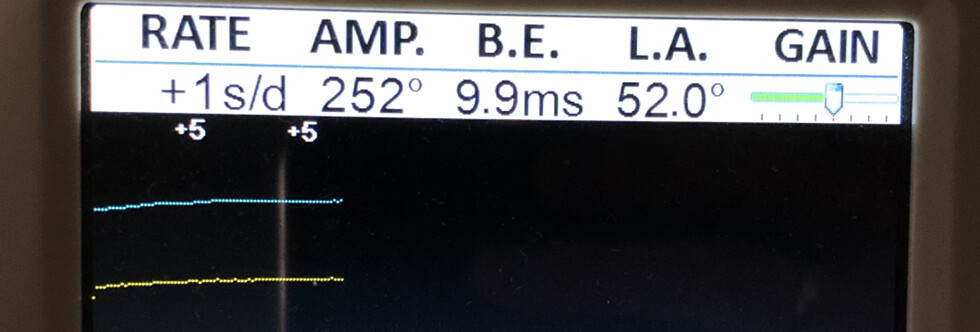

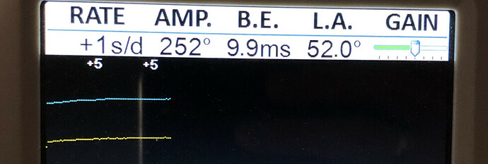

Winner winner chicken dinner, het balanswiel met lagering en het secondewiel van de vervanger met de balansbrug en de rest van het origineel. De amplitude laat nog wat te wensen over dus mogelijk haal ik hem nog eens uit elkaar voor schoonmaak, maar hij loopt!!
De aanhouder wint. Knap werk van Tim. Nadat hij Dulfje nog een keer geserviced had en afgeregeld liep ze netjes op tijd en berichichtte hij me dat het aangetekende pakje naar mij onderweg was.

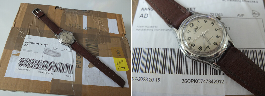

De avontuurlijke reis van Dulfje terug naar haar baasje.
Na alle werkzaamheden kon ik niet wachten tot Dulfje weer bij mij zou zijn, dus ik begon mij wat ongemakkelijk te voelen toen er na een dag of 5 nog niets was aangeboden. Aangetekend pakje, kan niet door de brievenbus, er moest voor getekend worden, dus… waar bleef ze en waar bleef de bezorger van PostNL?
Op de 5e dag na verzending had ik nog geen enkel bericht van PostNL, maar kreeg Tim wel een berichtje:
Je raad het al: aan het eind van de middag… geen pakje. Ook niet achter de kliko, wat mij recentelijk ook al een keer was overkomen met een ander pakje, hoe is het mogelijk, óók van Tim.

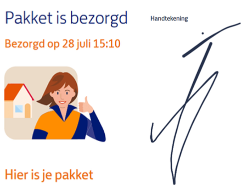

’s Avonds de Track & Trace barcode maar eens gecheckt:
What the F…k! @@#%$#$#@!!! De tracking zegt dit:
GEEN pakje, en dit is NIET mijn handtekening!!!
Dat voorspelde dus niet veel goeds. PostNL is volstrekt onbereikbaar, ik heb geen idee hoe er achter te komen wat er mis is gegaan. Mogelijk gewoon ordinair jatwerk. Ik baal als een stekker. Aangetekende pakjes verzenden kan dus kennelijk ook niet meer.

Zucht… Ik ben het gelijk gaan ophalen en ja hoor: Het pakje met Dulfje dus.
Ik ben superblij dat ze weer boven water is en de zoektocht kan worden gestaakt.
Van PostNL heb ik overigens inmiddels (we zijn alweer enkele dagen verder als ik dit schrijf) nog totaal niets vernomen over ‘Onderzoek no. 22553090’. En ik heb er niet veel vertrouwen in dat dat ooit nog gaat gebeuren. Er gaat natuurlijk nog wel een boze brief naar PostNL. Een postbezorger die èn op het verkeerde adres probeert af te leveren èn vervolgens zèlf maar tekent voor ontvangst èn dan daarna het pakje in de heg flikkert… dat kan dus ècht niet. Ik ben benieuwd wat de reactie gaat zijn van PostNL. Tegen beter weten in want ze zullen denk ik niet reageren. Waarschijnlijk hoor ik er helemaal niets meer over maar dan wordt het een case voor de Consumentenbond.
Dulfje, vers uit de heg van de buren, 5 huizen verderop.
