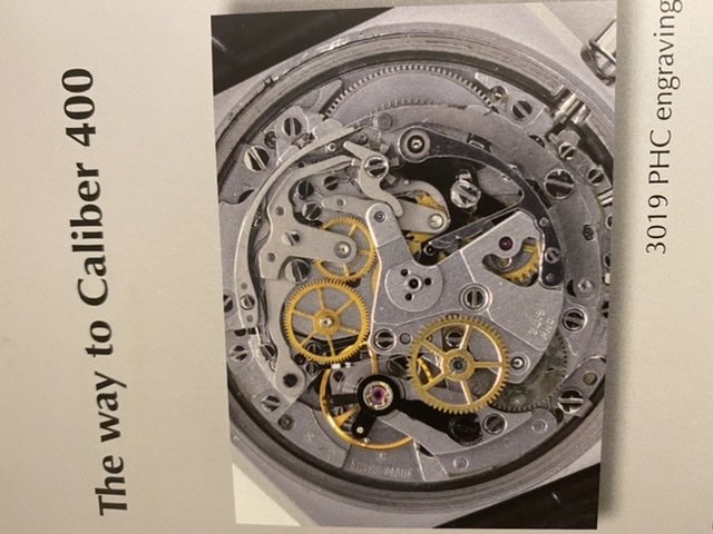

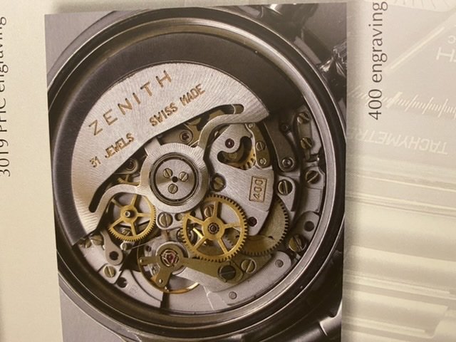

Dit zijn ze uit het officiele Zenith boek. Ik heb jet idee dat er wel aan gerommeld is. Ik zie 6 ipv 5 spaakjes in de linker wiel bijvoorbeeld.
Dat zou je inderdaad kunnen verwachten
Yep, dat zag ik ook. Daarom schreef ik ook dat het hem zit in de kleine details. Dat linker wiel heeft idd 6 spaken ipv 5.
Verkoper heeft het gelukkig al verstuurd, dus dat gaat niet meer gebeuren.
Het kan wel, ik heb een andere gevonden waar die wel 6 spaakjes heeft maar dan klopt het weer niet met het model, want slechts limited uitgebracht. Welke referentie is het volgens de verkoper dan zoek ik t op in het boek voor je. Ik denk namelijk dat het uurwerk wel origineel is alleen ik snap zoals eerder gezegd het uiterlijk niet helemaal. Je zou weleens goud in handen kunnen hebben.

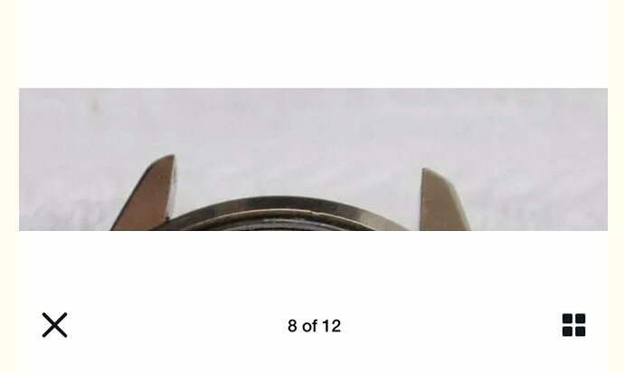

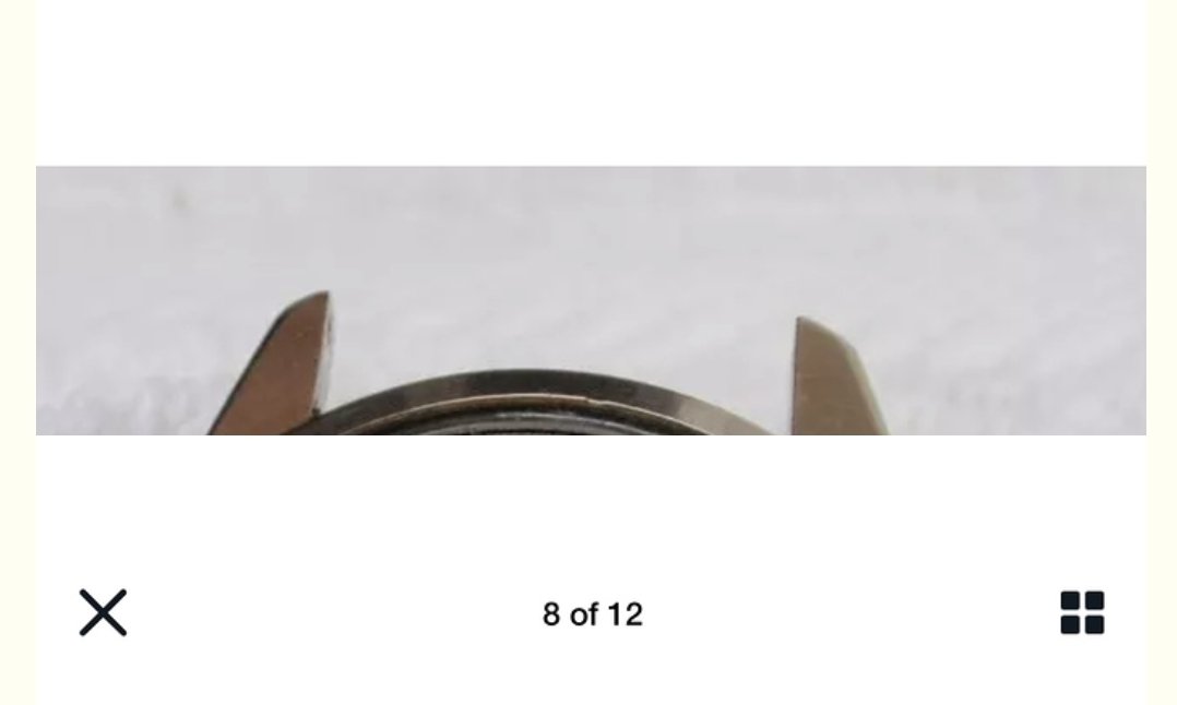

Tachy ring is 100% incorrect. Sorry als mijn posts hierboven niet duidelijk zijn… Ik bedoelde dat ik me aansluit bij alle eerdere opmerkingen in dit draadje (incl. die over de incorrectie tachy ring), behalve dat ik wilde toevoegen dat de brug bij een vintage El Primero uurwerk niet altijd gesigneerd is (meestal wel), in tegenstelling tot wat iemand anders hierboven zei.
In het Watchuseek draadje wordt verder ingegaan op de verschillende case backs. Jouw foto’s met 538x serial komt qua specs overeen met de bevindingen die ze in dat draadje op WUS delen.
Maar laten we jouw eigen foto’s met hogere resolutie afwachten om een finaal oordeel te vellen.
