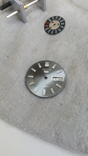

Ondertussen ook de wijzerplaat, dag en datumaanduiding gedemonteerd.

Ik had het idee om een zwarte day dial disk erin te zetten, uiteindelijk vond ik de deze zwarte niet mooi matchen en heb ik de blanke gebruikt die er al in inzat.
