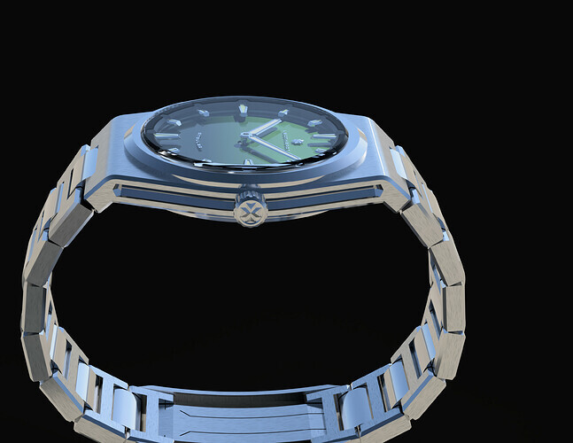

'k struikelde gisteravond laat dit topic binnen…moet alles nog even doorlezen… maar…
die “Ruwe eerste schets” ziet er goed uit wat mij betreft… 't ziet eruit dat het ontworpen is met uiteindelijke fabricage in het achterhoofd, hoewel de Crownguards nog wel een uitdagingkje lijken…
'k hoop later vandaag wat meer tijd te hebben om hier even doorheen te grasduinen…
Maar het begin ziet er veelbelovend uit…

Ziet er goed genoeg uit voor het in werking stellen van een eerste prototype
mooi ook die rand op de overgang van glas naar lunette.
Wat @pverstraten trouwens benoemd kan misschien opgelost worden met een soort adapter? Waarbij je er een aan kan zetten voor reguliere pushpinnen.

Mooi bedacht die uitsparing in de zijkant… maar hoe ga je dat (laten) maken?.. 'k weet wel met wat voor machine dat kan, en ik heb ook zo’n machine inmiddels… maar hij doet het nog niet…
Dat is wel iets dat ik bij veel ontwerpen zie…niet altijd gemaakt door iemand die weet hoe het gemaakt moet gaan worden… 'k heb in het verleden al wat opdrachten het ontwerp aan moeten passen, of terug gegeven, omdat het gewoonweg niet te maken was…
Mooi werk al, vind ik wel de uurwijzer tov de minuten te breed.
Stempelvonken dus, of 3d printen. Of de uiteinden rond zetten en frezen die handel.
Zinkvonken kan, 3D printen zou ik niet aan beginnen met deze vorm.
Frezen kan, maar daar heb je wel een 4-assige freesbank voor nodig.
Succes daarmee! Denk hierbij aan MOQ van 100 stuks met productprijzen rond de 200 euro +3k opstart kosten (losse kast zonder band).
25k ben je zo kwijt als je dit als opdracht bij een kasten maken in Europa neerlegt.

Ik ben niet zo’n fan van die adapters. Zien er in mijn ogen altijd een beetje gekunsteld uit. Maar misschien heb ik gewoon nog nooit mooie gezien.
