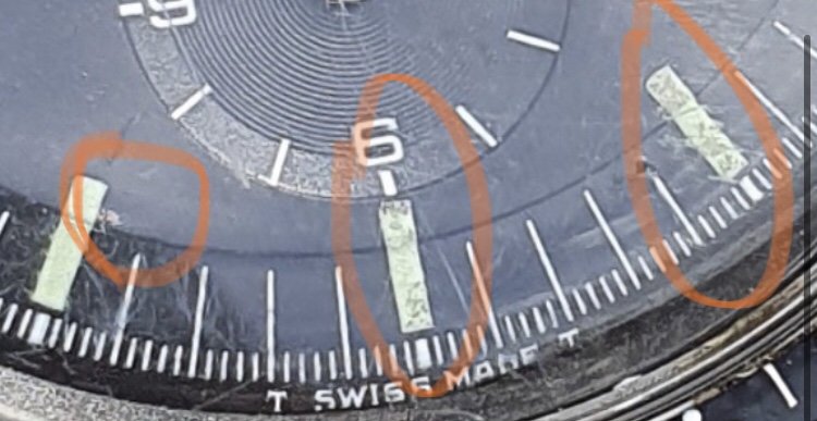

Zie mijn eerste reactie:
Waar heb je het hier over dan?

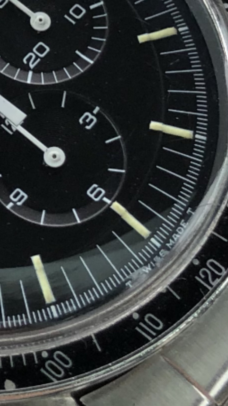

Je geeft aan dat de wijzerplaat mogelijk gerelumed is. Ik vind dat niet omdat deze licht-groenachtige vaker gezien is, met name op de latere 145.022 DNN’s. Omdat deze Speedmaster een DON bezel heeft, maakt voor mij niet dat deze wijzerplaat niet origineel is.
Je leest niet wat ik schrijf, je hoort me nergens ook maar iets over het “gerelumed want… kleur” zeggen, integendeel.
Ik laat het hierbij, boodschap lijkt niet over te komen. Hopelijk heeft TS er wel wat aan
Ik denk dat je stevig onderschat hoe krasjes op het glas kunnen zorgen voor een vertekend beeld.
geen ene vorm van kennis maar Wat Een Gaaf Ding! en of ie nu 100 procent origineel is of 99; top aankoop! geniet ervan!
Ja
Plus dat tritium in de loop der jaren ook wat kan uitlopen/vervormen of hoe je het ook wil noemen.
En dat niet alles even gelijkmatig uit de fabriek is gekomen.
Lijkt me geen relume dit.

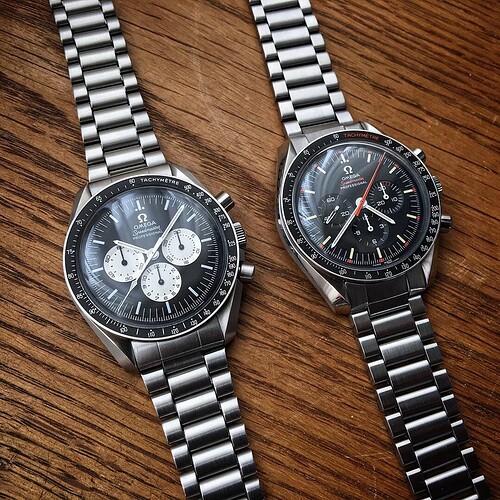

Mijn duit in het zakje als eigenaar van meerdere 1175 en 1171 banden: het zijn inderdaad 640 end links en een sluiting van de 1175, maar de banddelen zijn van een 1171. De 1175 heeft veel plattere schakels en heeft een veel minder sterke “tapering”.
Links 1171, rechts 1175:
Dank! Ik denk dat je gelijk hebt. Interessant hoe deze band samengesteld is. Hij draagt overigens (1 dag nu) fantastisch! 640 endlinks zijn wel ok? Zien er hetzelfde uit als die van jou?
Ja alles is authentiek, alleen inderdaad samengesteld. De sluiting van de 1175 en de 640 end links zijn dus goed.
Soms komt er op Ebay een 1175 voor een redelijke prijs langs of je kan ook een jongere JB 1175 (gemaakt voor Omega) op de kop tikken voor de banddelen. Dit is hetzelfde als de originele 1175. Dit draagt mijns inziens nog beter dan de 1171, ook iets minder gerammel.
Maar als dit destijds zo bij elkaar geraapt is, lekker zo laten. Beide banden horen bij deze referentie volgens mij.
Dank. Klopt ook dat hij ‘tapered’ is idd. Wat wel vreemd is, is dat de clasp (met 1175 inscriptie) dan wel precies past. Je zou verwachten dat deze te breed zou zijn voor mijn band… toch?

Zoals de ref 1450 band bedoel je

Die groenere kleur van de tritium heeft trouwens niet direct iets te maken met de leeftijd of bepaalde referentie van de Speedy. De verkleuring van tritium wordt door bepaalde factoren zoals uv-licht en klimaat veroorzaakt. Een groenere verkleuring van tritium kan betekenen dat het horloge merendeels gedragen werd in een vochtiger klimaat.
Ongepolijst vind ik ook prachtig, mijn advies is mooi zo laten.
