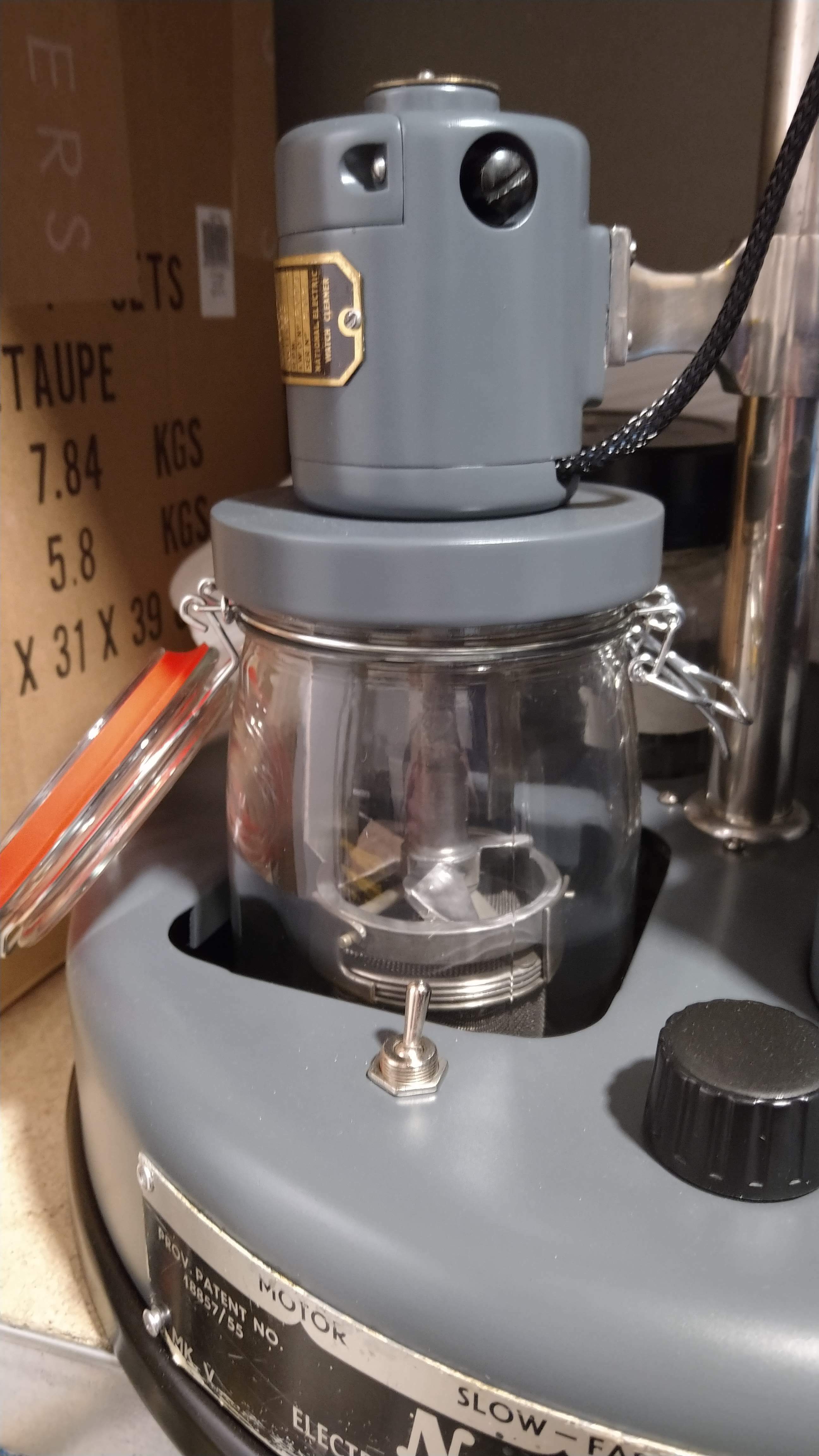

Ik heb wel de potten, maar niet alle deksels van mijn horlogeschoonmaakmachine. Daarom heb weckpotten gehaald, welke precies passen tov de motor en het korfje. Ik wil de sparing in de behuizing iets opvullen met vilt, zodat de pot goed wordt gefixeerd…
Nu kan ik de potten met schoonmaakvloeistof afsluiten tussen de projecten door. Maar voordat ik de potten in gebruik wil nemen, vroeg ik me af of ronde potten minder goed schoonmaken omdat er minder turbulentie van de vloeistof ontstaat dan in een gebruikelijke vierkante pot, heeft iemand daar een idee van?
Hebben jullie nog andere bedenkingen bij het gebruik van dit soort potten?

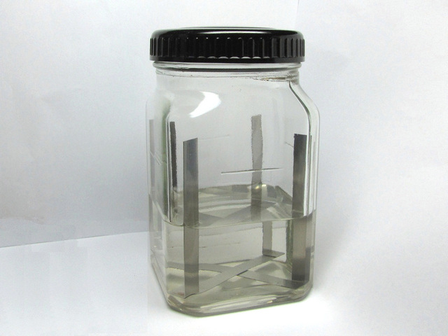

National Lanzette. Mooie machine! Bij Elma gebruiken ze ‘wave breakers’ om de turbulentie tegen te gaan. Misschien kun je zelf wel zoiets knutselen van een paar strips aluminium. Bovendien hoeft de korf niet keihard rond te draaien hoor. Als de reinigingsvloeistof alle delen maar goed raakt.
Elma Jar with Wavebreakers
Dank,
Wellicht dat ik wat kan maken van wat alu profieletjes inderdaad. Weet jij toevallig of Elma deksels op de potten van National Electric passen? Die Elma deksels zie ik namelijk nog wel eens op Ebay staan.
