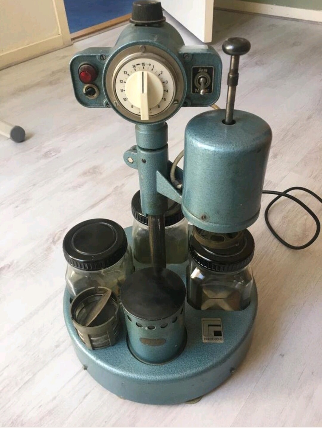

ELMA reinigingsmachine, hoeksteen in de horlogerie sinds 1948
heb even geen betere fotos er van aangezien ik niet thuis ben en ook niet zal zijn komende 1.5 week
Was benieuwd naar 't model, goed apparaat. Krijg je nog wel mooi schoon

Is er iemand die mij kan vertellen hoe ik de bekabeling checken en de korf van de heater kan schoonmaken? Liefste verwijder ik de korf namelijk om deze schoon te maken.
Deze al gezien? Ik heb er toen veel aan gehad. Succes.
Ik had daar ook n vraag over in maart van dit jaar ('22) nadat ik een Elma had aangeschaft, met sterk vervuilde potten. Dreft hielp daar heulemaal niet. Heb toen zelf de oplossing voor gevonden, amonia. Maar in de daarop volgende reacties, kwam nog een aanvullende tip om ervoor te zorgen dat de potten echt helemaal schoon zijn.
Enfin, follow the link
Ik hoorde van iemand of dit forum dat er een Elma pot kapot is gegaan met deze oplossing. Misschien beter om warm ipv kokend water te gebruiken. Ik heb zelf een L&R reinigingsmachine en die heeft ronde potten ipv de vierkante die Elma gebruikt. En ze zijn van dik glas (denk wekfles), misschien dat dat het verschil is.
In hoe verre is dat kokende water eigenlijk echt nodig?
Kokend water is niet nodig, met lauw of warm water duurt het langer voor de reactie (met warmteontwikkeling) tot stand komt. In de voedsel industrie wordt kokend water gebruikt want ‘tijd is geld’ en dus wil men zo snel mogelijk reinigen.
Maar probeer het eerst eens uit in een jam/pastasaus potje. Dan merk je wel hoeveel NaOH korrels en water je nodig hebt/optimaal is qua tijd.
Altijd goed naspoelen met warm water. NaOH is niet giftig en lost goed op in warm water (en kost vrijwel niks: 1 kg ~ < Euro 5)
