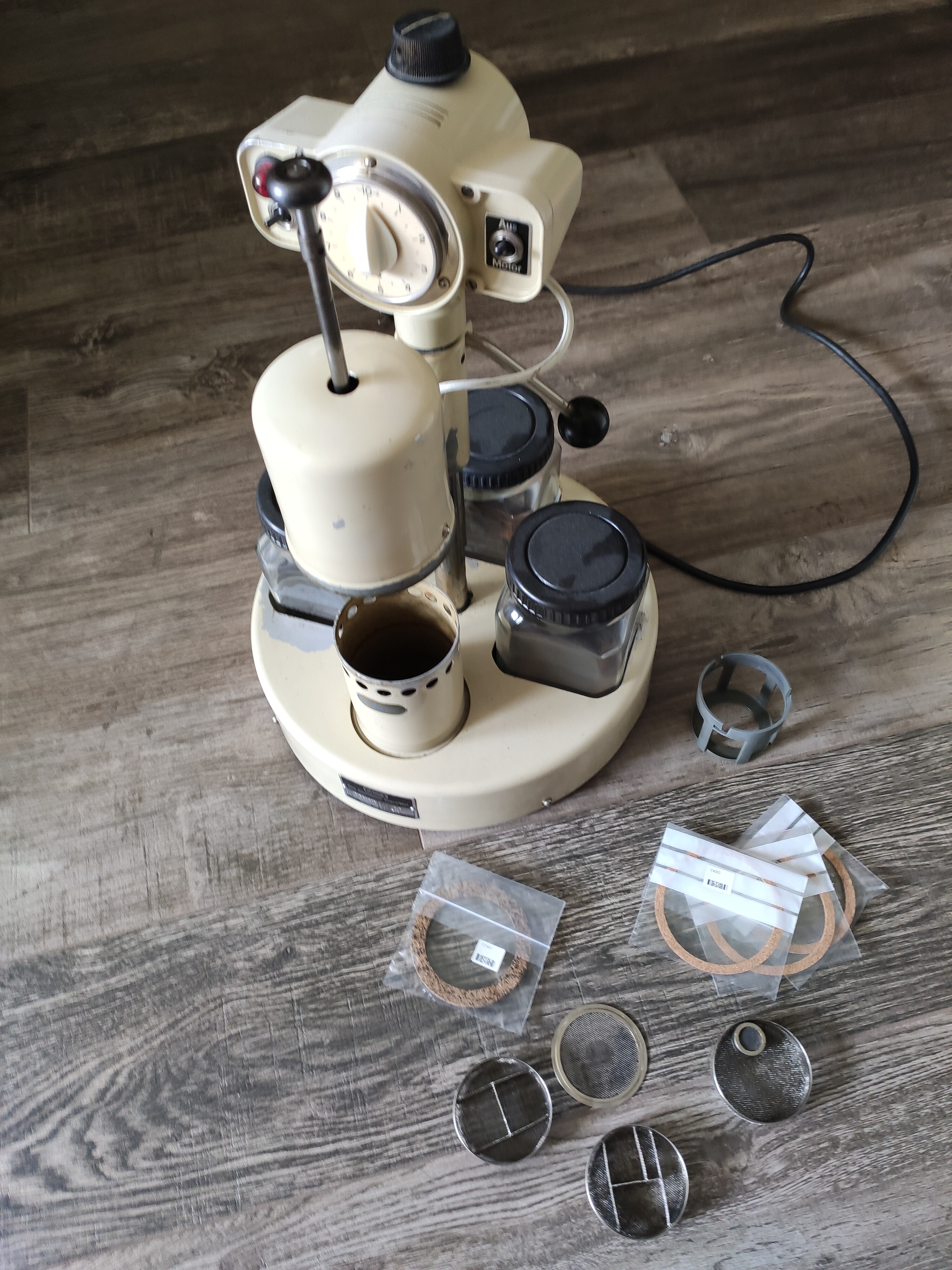

Heb wel nog een vraag met betrekking tot onderdelen en de heater van de super elite, zijn er nog dingen waar ik op moet letten qua anker en balans mbt de hitte?
Ik doe zelf geen anker in de Elma uit angst dat de schellak los komt. De balans doe ik er wel in, maar wel gemonteerd op de platine en dan niet in de verwarming.
Ik gebruik een föhn op lauwe stand om de onderdelen droog te blazen.
Succes
Ah ja ik ga er wel achter komen met een spare anker anders heb een die sowieso wat hitte moet hebben om een steen weer op z’n plek te krijgen dus wie weet 2 vliegen in 1 klap :joy:
Wordt dus beetje experimenteren hoe en wat maar als anker niet gaat doe ik die gewoon manueel geen probleem.

Dit is de mijne
Inmiddels enkele honderden uurwerken gespoeld en gedroogd in mijn Elma - als je echt bezorgd bent, doe het anker en de platine met de balans in het bovenste van de drie korfjes, het minst dicht bij het verwarmingsplaatje.
Evengoed heb ik hier zelf nooit rekening mee gehouden, en nooit problemen gehad. Ook tijdens de opleiding is hier nooit iets over gezegd.
Met een beetje weken in wasbenzine krijg je de aangekoekte ankerpaletten niet echt schoon hoor! Gewoon meespoelen, ik doe dat dan wel in een klein rond korfje dat in de drie grotere korfjes past - heb er daar drie van, een daarvan met HEEL fijn gaas en een extra dekseltje. Ook ankerrad en dekstenen/chatons en ander mini-grut gaan daar in.
