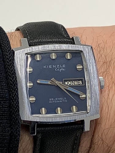

Hoppakee, hier ook een paar exemplaren:
Vooral die KA:OZ vind ik een mooi horloge door de 70s uitstraling.

Hele mooie plaat.
Eerste keer dat ik een andere KA:OZ zie…
