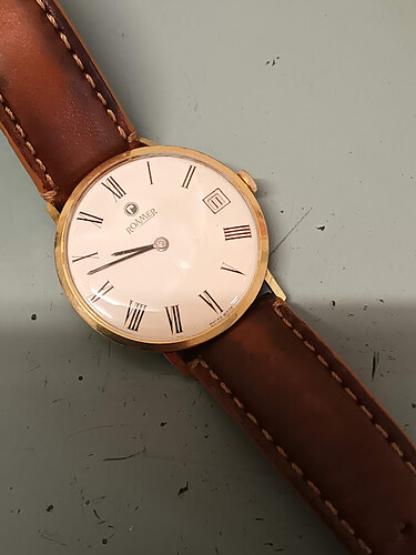

gisteren stond er een 18k roamer op het programma. Het horloge is niet van ons, het is het horloge van de dochter van de horlogemaker met wiens gerief we begonnen zoveel jaar geleden. De dochter ging het naar het containerpark brengen en op de één of andere manier is het dan hier terecht gekomen. En toen hebben we beloofd het horloge dat ze van haar vader had en gedragen wordt door haar man periodiek te onderhouden als ze dat wilden. Gezien haar broer ook horlogemaker was - wel al enige tijd op pensioen - is er eentje die ons werk controleert :wink: maar nog nooit klachten gehad, sterker nog hij was zo onder de indruk dat ie toen ie 8 jaar geleden op pensioen ging zijn restanten ook hier afzette. Soit genoeg verhaal bij het horloge, hier komt ie. Een roamer met MST 449, gebaseerd op de peseux 7016
Voor:
een of andere debiel heeft de lug thv de 1 krom gemaakt bij het plaatsen van een te brede band. Dat hebben we zo gelaten, we gaan niet het risico lopen die lug nog meer te schandaliseren door hem te willen rechten
Issues
verroeste vast zetschroeven, zijn vervangen
veer niet meer vlak, vervangen
ontbrekende schroef bij de datumplatine, nieuwe geplaatst. Blijkbaar fotootje vergeten toen de nieuwe erin zat

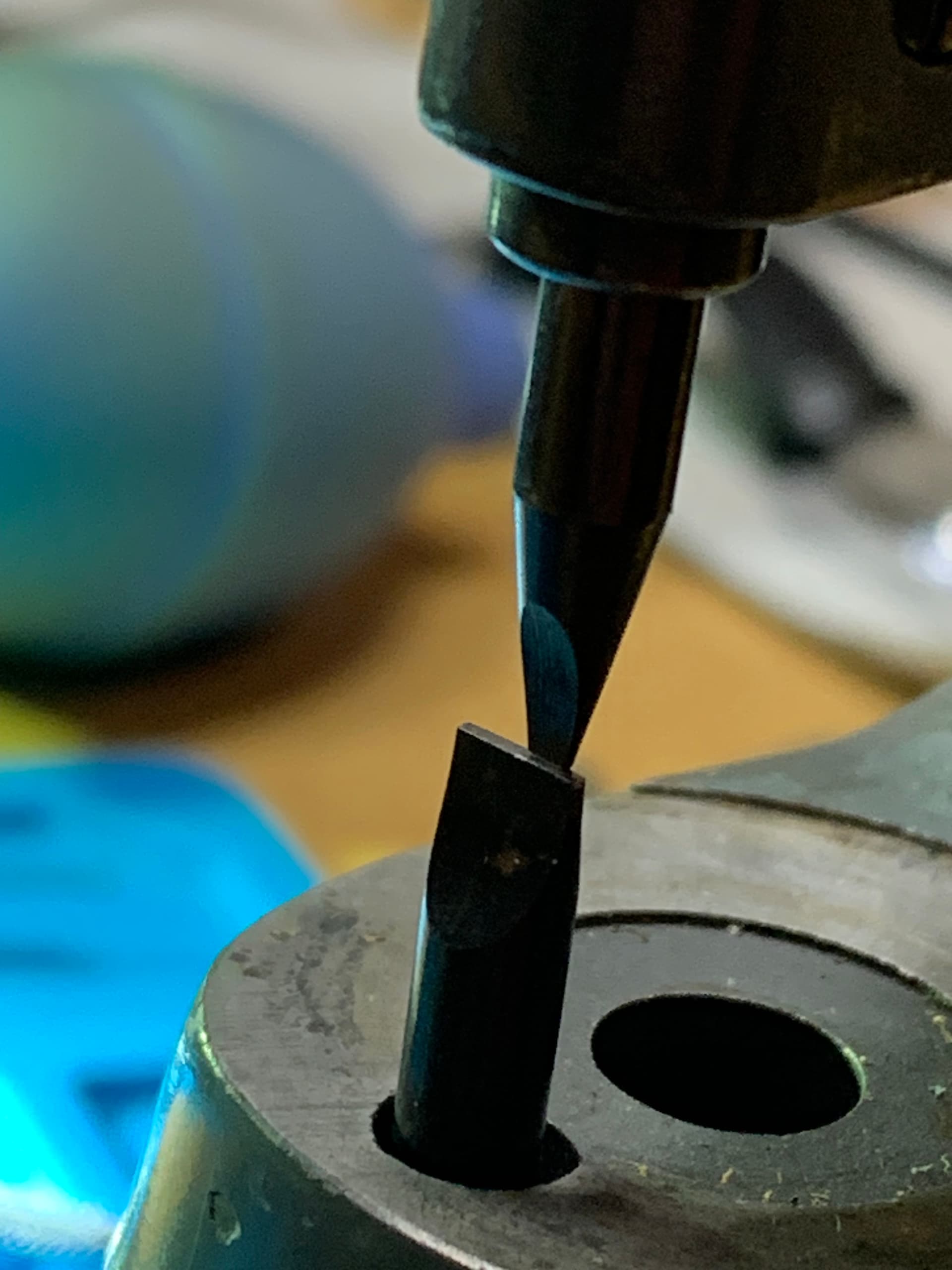

opwindstoft vol roest. Bestellen we 2 nieuwe opwindstiften, allebei te kort. Nemen we het doosje met opwindstiftverlengingen maar die zijn op de overgang te dik en gaan niet door het gat in de kast. OK oude stift roestvrij maken en een beetje siliconenvet smeren thv de verkleuring waar de roest zat. ondertussen wel nog een nieuwe opwindstift onderweg want we willen de kroon die niet meer origineel is vervangen wegens afgesleten, maar voor nu is het oude geheel terug geplaatst
De wijzerspanning is op het randje maar zo gelaten, bij die peseux 7000-reeks geen makkie. Gaat houden, volgende keer als die er nog komt wordt ze aangepast en zorgen we ervoor dat we middenrad met bijhorende minuutpijp op reserve liggen hebben vooraleer we er aan beginnen
Nieuw glas geplaatst en dan is dit het horloge nu met enige overschot :wink:

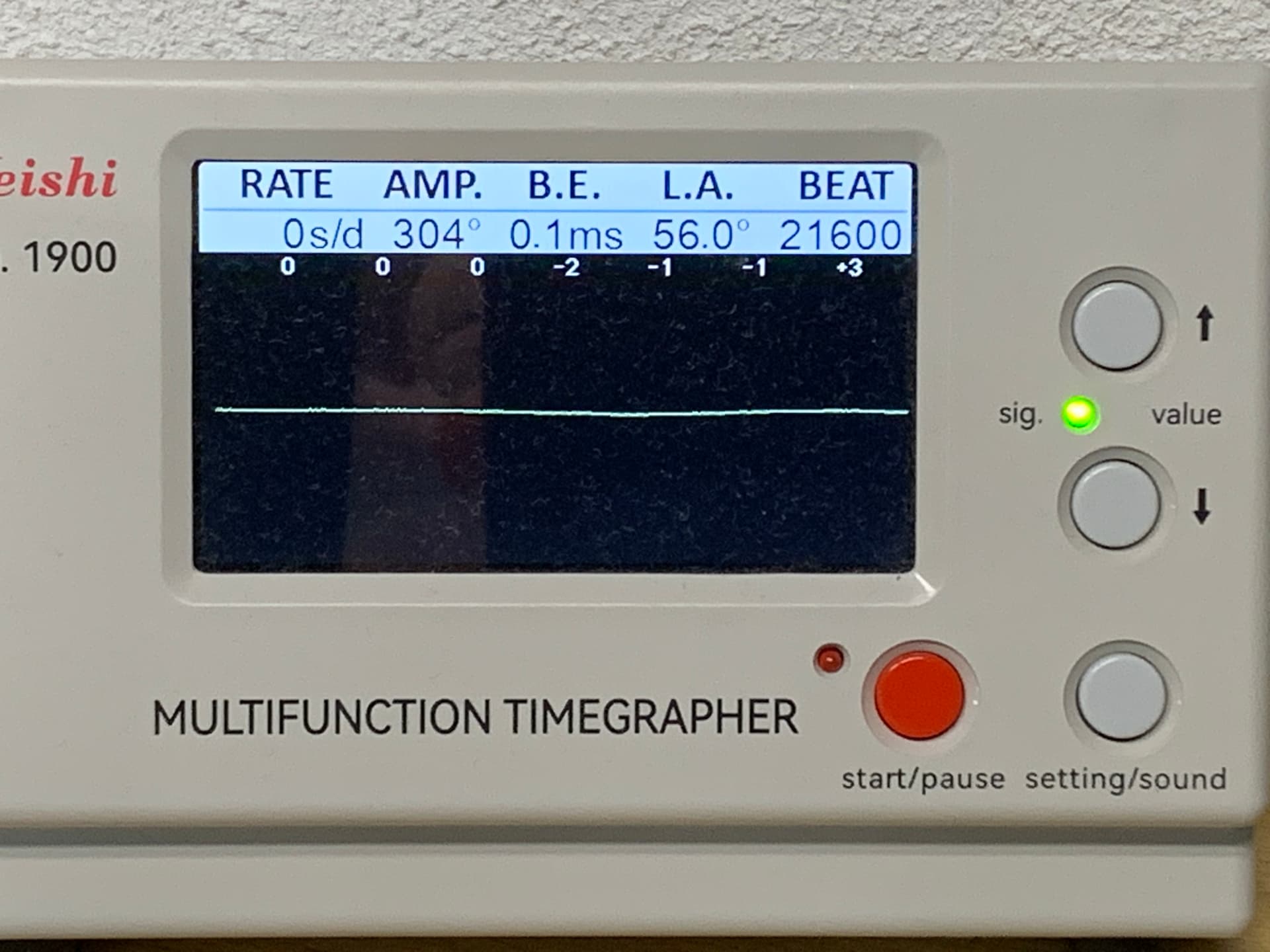

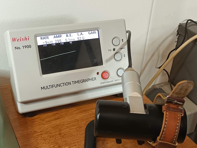

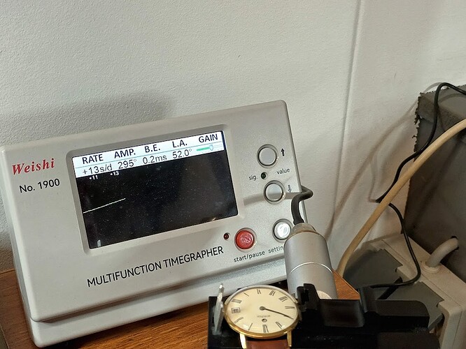

eindtiming
Eindresultaat na

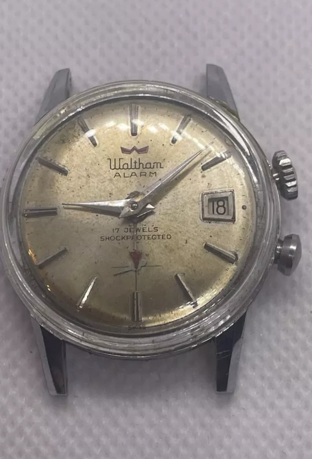

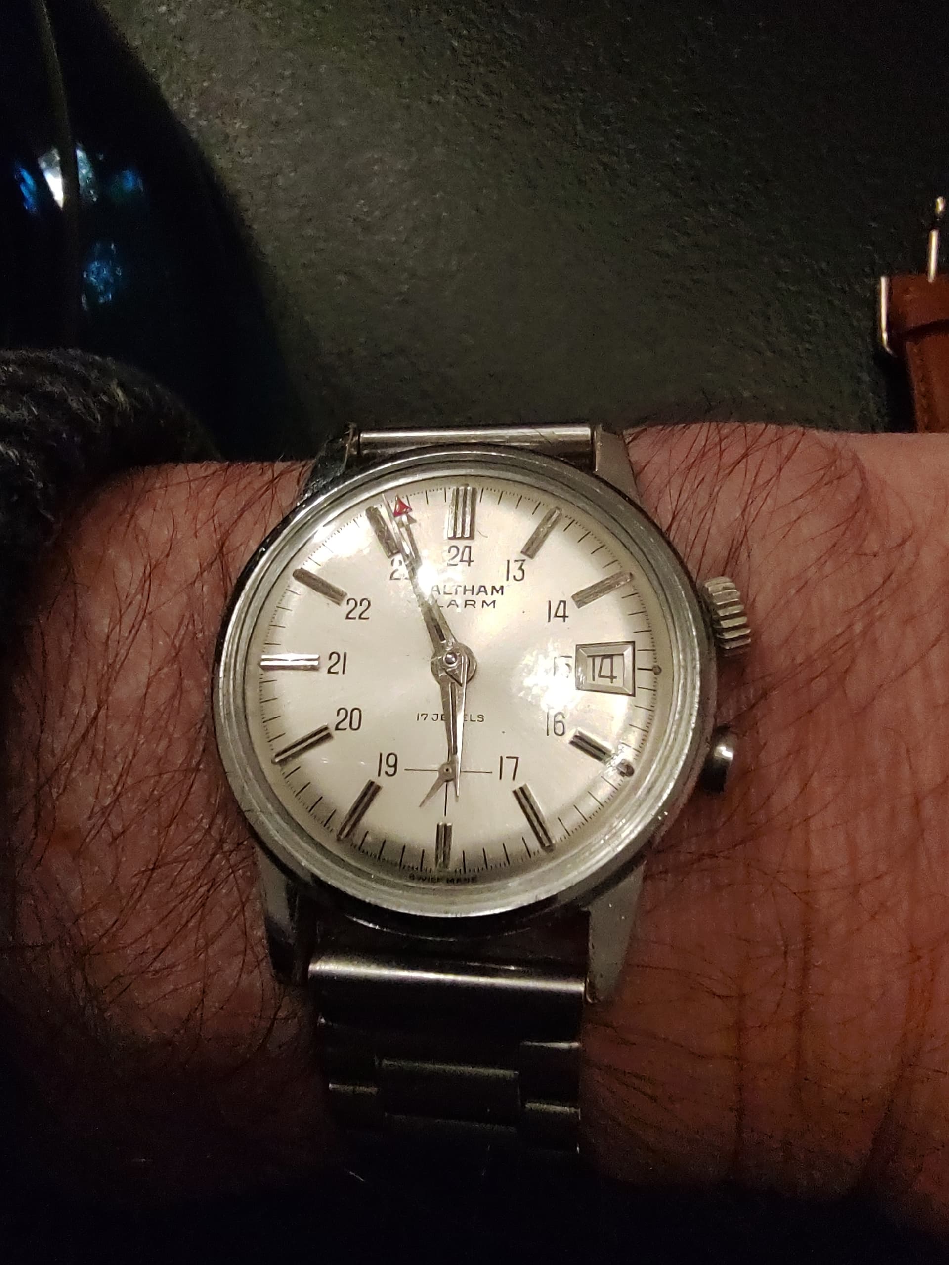

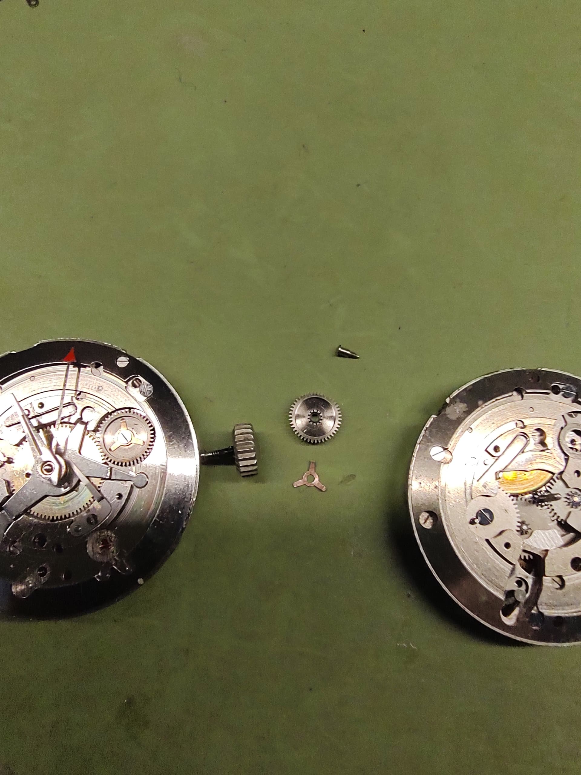

Dit komt vast bekend voor: Je koopt een incompleet horloge, vindt een donor en staat dan voor het dilemma: kan ik ze niet allebei ‘redden’.
Als zelfverklaard wekker’specialist’ wilde ik al lang eens een Vulcain Cricket onder handen nemen. Maar dat is niet mijn prijsklasse, evenzo voor de Jaeger Lecoultre Memovox.
Maar ik kwam een Waltham tegen. De verkoper meldde keurig dat de bezel ontbrak.
Maar het liep wel.
En toen kwam ik een advertentie tegen van eenzelfde kaliber( Vulcain 402) defect, maar met redelijke, in ieder geval complete kast.
En je raad het al: Die loopt inmiddels ook en heeft een mooiere wijzerplaat.
De kalibers lijken mijns inziens nogal op de Venus 230( of andersom)
Het voordeel van een donor is dat je goed kunt vergelijken.
Eén veertje bovenop een rad zat verkeerd-om. Dat duurde lang voordat ik het doorhad. Daardoor liep de wekker wijzer mee met de uren wijzer.
Afijn: toch nog eens op zoek naar een bezel, want de donor heeft geen bezel, was toch een ander model kast.
Nu heb ik dus twee crickets! Maar de oude klinkt veel luider dan de ’ nieuwe’.

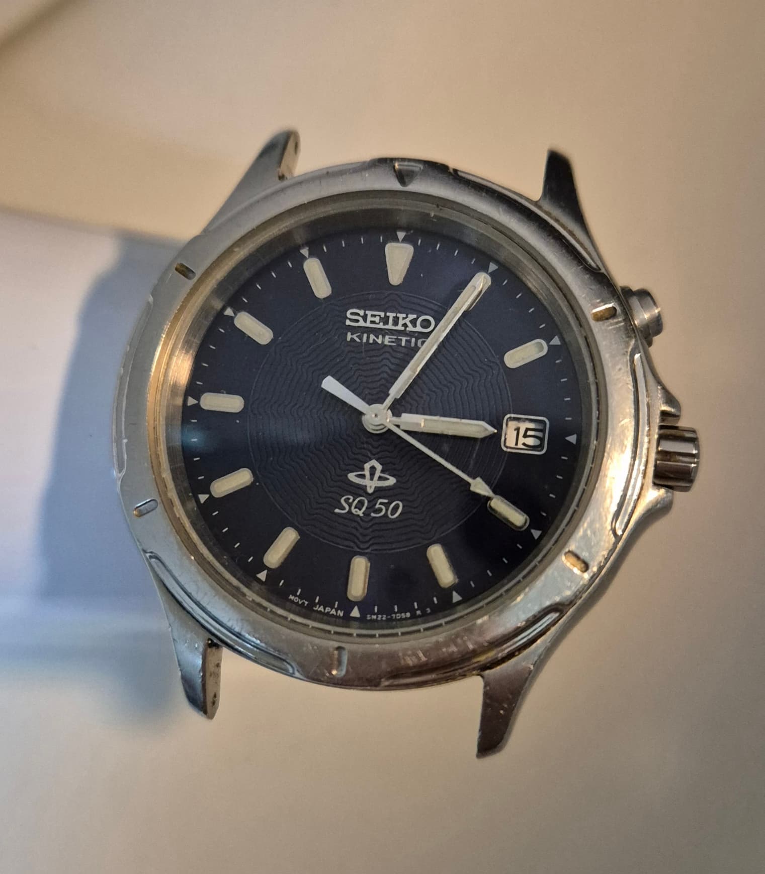

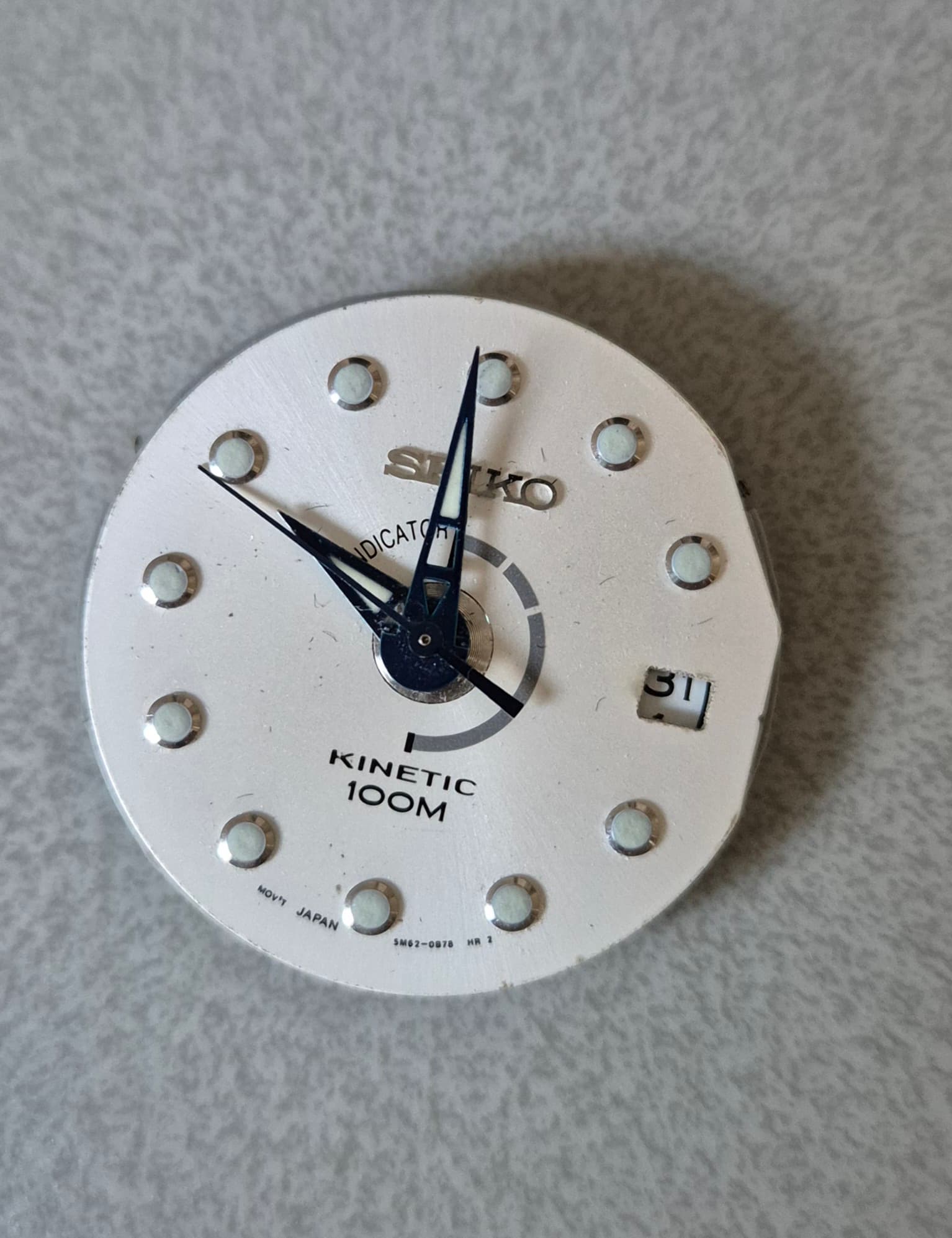

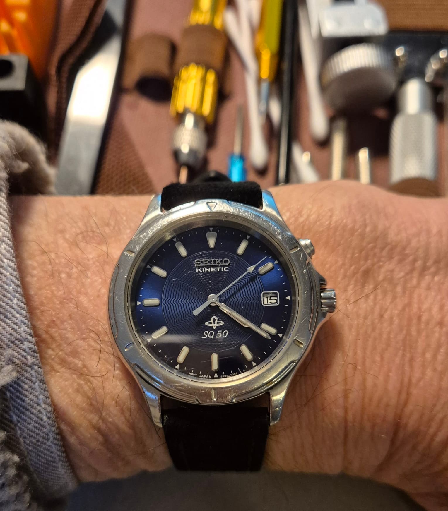

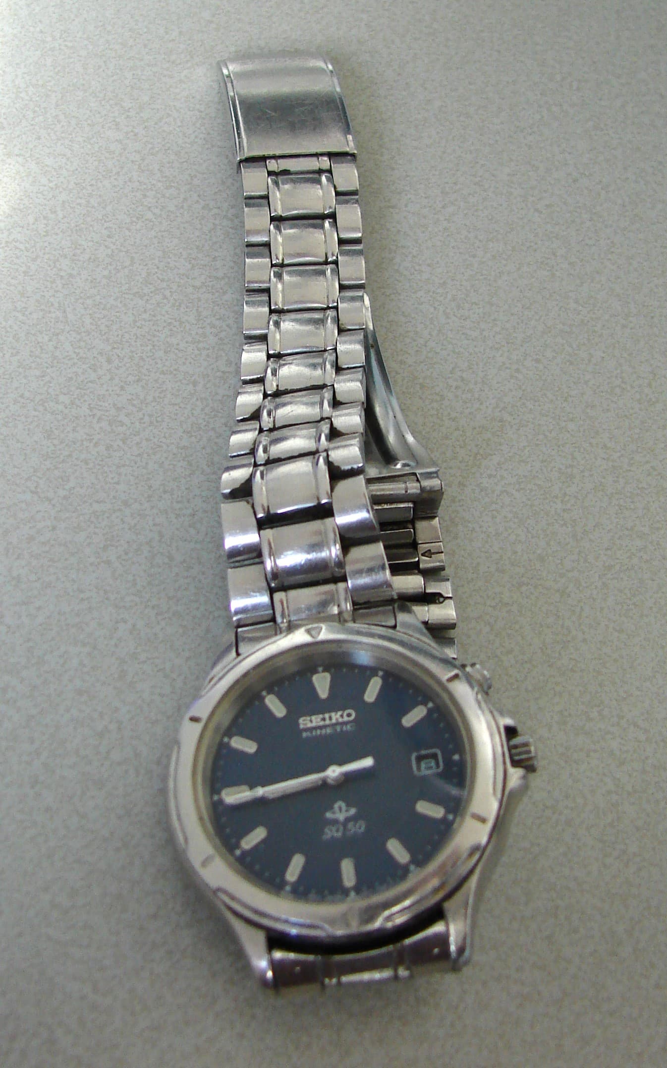

Vandaag een Seiko SQ50 weer aan de praat gekregen.
Het is een horloge uit 1994 wat ik ooit van een collega heb gehad. Hij kreeg het ding niet meer aan de praat en had er olie ingedaan om het te smeren. Dat werkt niet zo best en het hele horloge stonk dan ook naar een olietanker.
Na wat reinigen en sleutelen kwam ik erachter dat de kleine rotor (soort miniscule spoel) die de stroom moet opwekken om de capacitor op te laden beschadigd was. Daarom had dat smeren ook geen zin gehad.
Die rotor was nergens meer te krijgen, dus einde oefening voor het horloge. Dat was in 2022.
Weggooien doe ik niet en onlangs dacht ik: ga toch eens kijken of ik zo’n onderdeeltje alsnog kan vinden. Dat kon, maar alles bij elkaar zou me dat € 100,- kosten en dan nog niet zeker weten of het uurwerk zelf nog goed was. Ik besloot om dat dus niet te doen en heb op WatchCrunch een overlijdensbericht geplaatst.
Daarop kreeg ik een mail dat er een horlogefanaat was die wel een oud kinetisch binnenwerkje heeft. Kon dat overnemen als ik de portkosten vergoede.
Is altijd een poging waard, dus ik heb dat uurwerkje van caliber 5M62A overgenomen.
Na bestuderen van de technische tekeningen van 5M22A, en 5M62A viel me op dat zowat alles anders was behalve de afmetingen. In al die jaren (5M62A komt uit 2010 ongeveer) is er aan de maatvoering niet veel gedaan.
Het uurwerkje 5M62A was er wel slecht aan toe.
Rotor verbogen, wijzers krom, as afgebroken, glassplinters in het uurwerk, capacitor dood, wijzerplaat los omdat de bevestigingspootjes weg waren.
Op zich wel jammer want het is vast een mooi horloge geweest.
Ik besloot het hele 5M22A uurwerk te vervangen door het 5M62A uurwerk.
Dus alles schoongemaakt, dingen rechtgebogen, nieuwe capacitor erin en passen en meten.
Tot mijn grote vreugde paste alles, ook de kroon van 5M22A ging moeiteloos in de 5M62A. Seiko heeft dus de maatvoering identiek gehouden.
Het horloge op de oplader van de eclectische tandenborstel gezet en alles opgeladen .
Tot mijn grote vreugde ging alles het weer doen. De wijzers heb ik wel iets moeten buigen want het liep tegen elkaar aan, maar het werkt weer. Ook de indicator voor de lading.
Super blij mee! Nieuw bandje erom en het kan weer gedragen worden.

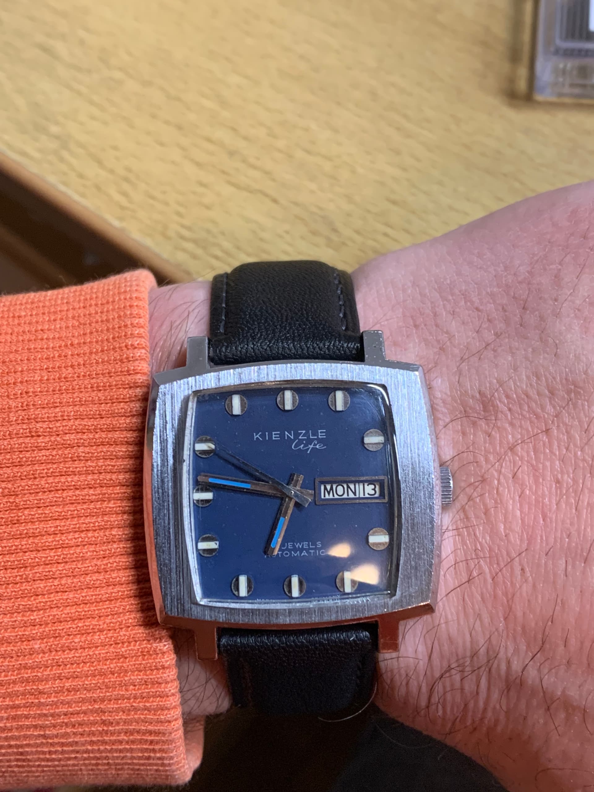

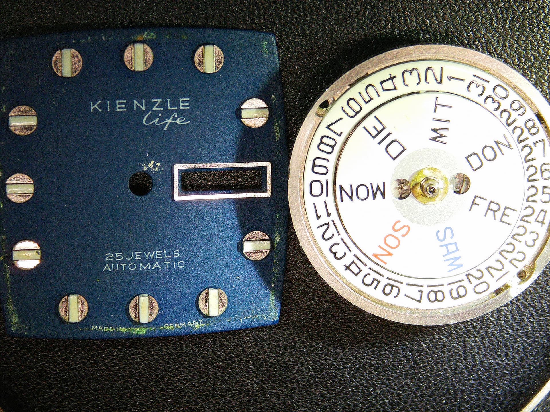

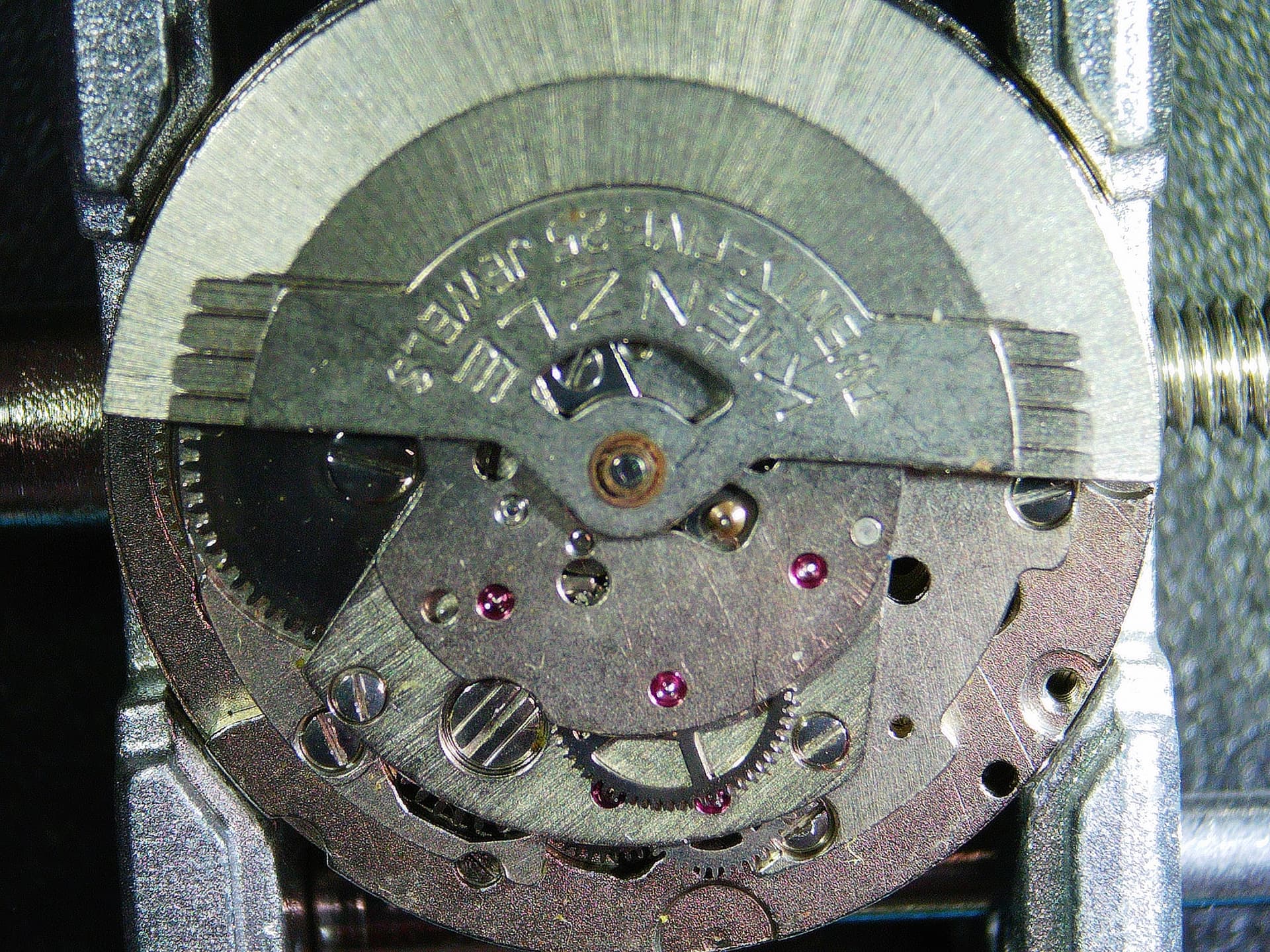

Op de Rikketik van (ik dacht afgelopen Juni) dit Kienzle Life Automatic horloge aangeschaft.
2025_0111_122255_579

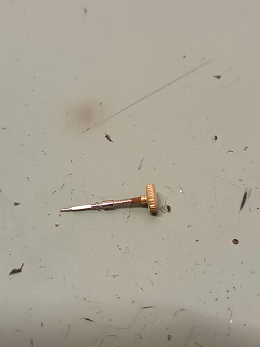

Het kwam zonder stem en kroon, maar bij schudden kwam hij direct tot leven. Er zit een Durowe 7526 uurwerk in en had daarvoor dus een nieuwe stem besteld.
2025_0111_122432_581
2025_0111_131557_582
2025_0111_134349_605

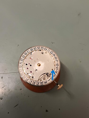

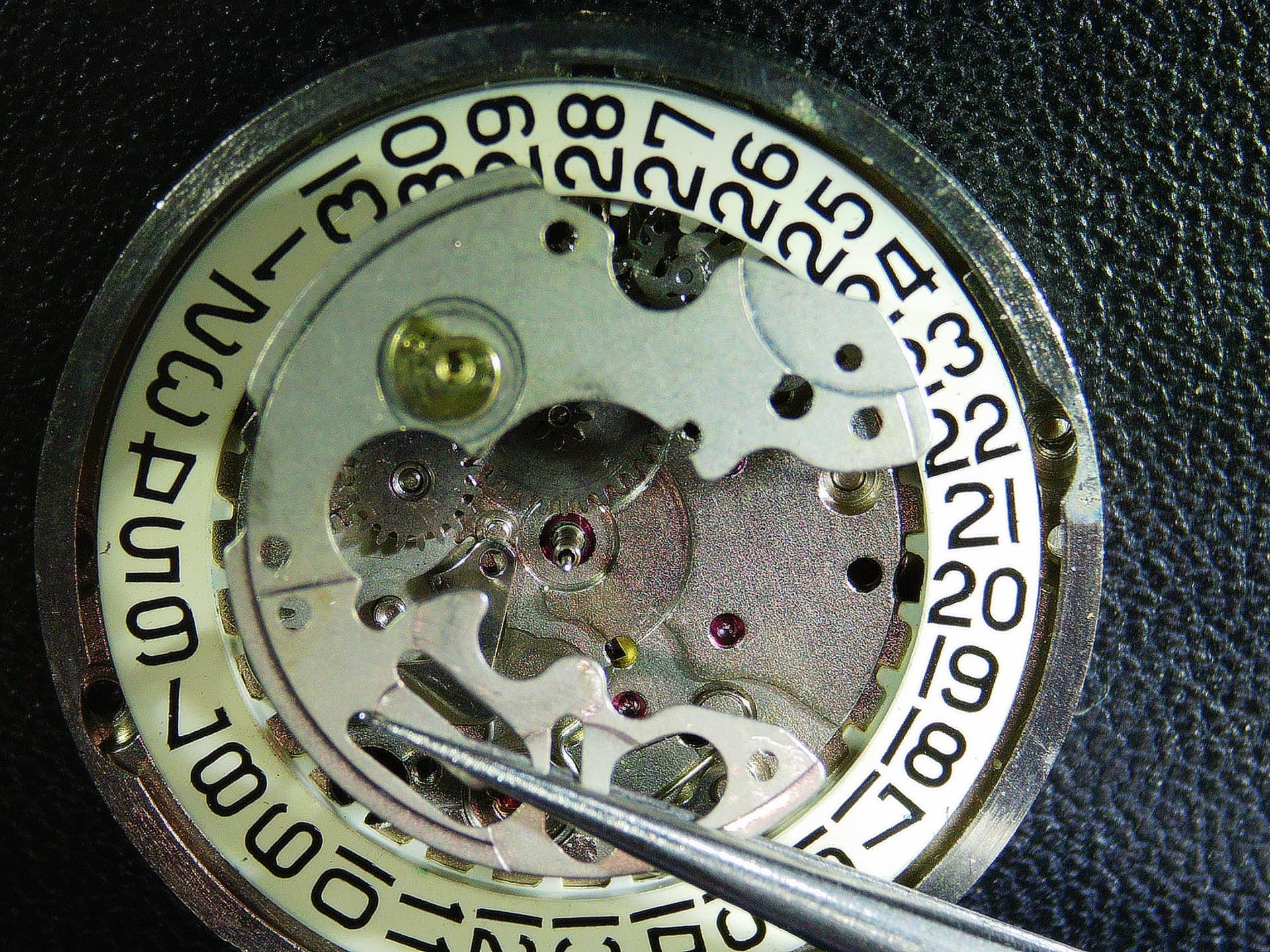

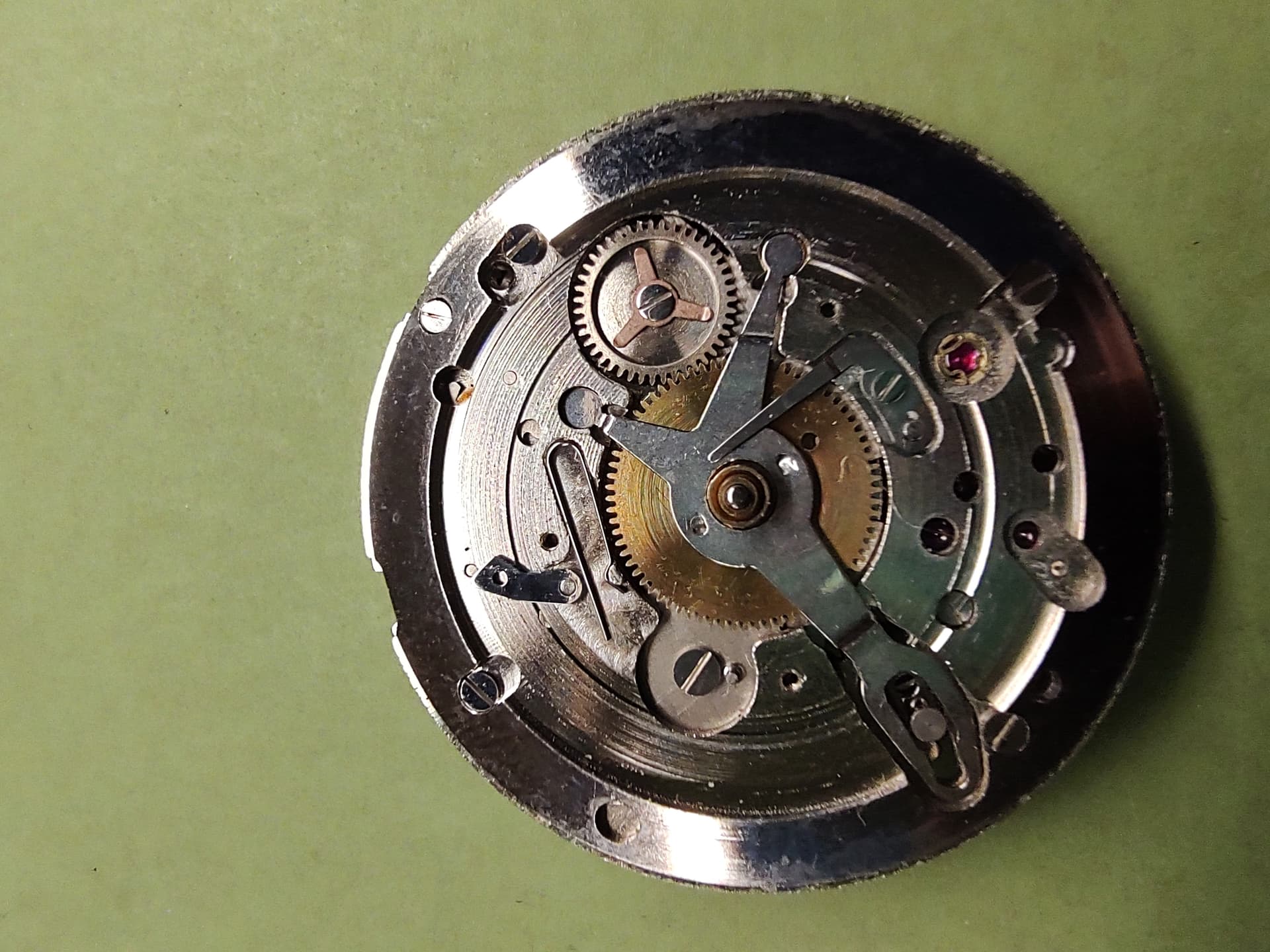

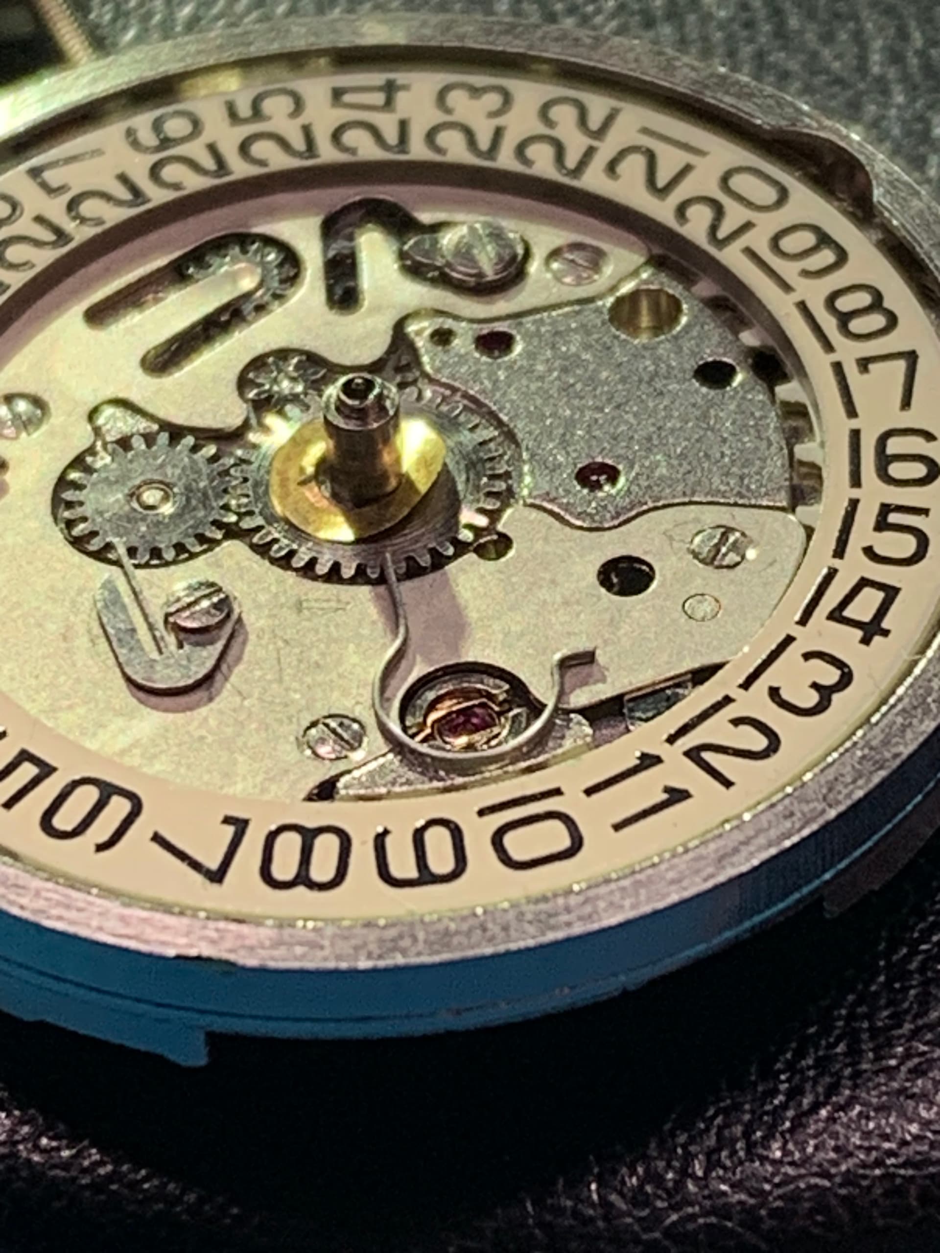

Afgelopen weekend de service uitgevoerd en daarna getracht in elkaar te zetten. Dat in elkaar lukte voor 98% en die laatste 2% bleef ik op steken. De brug die de datumring vasthoudt bevatte aan de onderzijde een messing schijfje welke de dag/datum mechaniek bedient.
2025_0111_133141_594
Dit schijfje moet tegen een armpje aan komen waar weer een veer achter zit en dat veertje/armpje kreeg ik niet voor elkaar. Aan de bovenzijde van de brug zit een triggervingertje die de dag verzet. Daar zag ik wel een schroefje op, maar ik kreeg de indruk dat dat bedoeld was om de schijf te kunnen uitlijnen zodat hij in de gleuf viel in het rad eronder.
Veer en trigger voor de dag. Dacht ook nog de brug te monteren om dan daarna de veer erin te schuiven en het incabloc te plooien, maar die ruimte was er niet. De brug dekte de platine in zijn geheel af.
IMG_5205
Enfin, vriend @basvg kwam bij mij op de lijn met een foto waarvan ik zoiets had van … ja dag … schijf was dus toch demontabel en moet ik eerst terugplaatsen op het rad, arm en veer opspannen, dan de brug erop en als laatste de dag verzet trigger er weer terug op schroeven
848224ff-cbea-438e-aa75-e5cf3f62e1ab
In de tussentijd het uurwerk al wel afgesteld en dat liep prima.
IMG_5204
Maandagavond een nieuwe poging ondernomen en toen bleek de montage appeltje eitje te zijn. Had daar afgelopen weekend een heel aantal uren aan besteed :rage: :grimacing: :see_no_evil:
Het spul gemonteerd et voila
IMG_5209

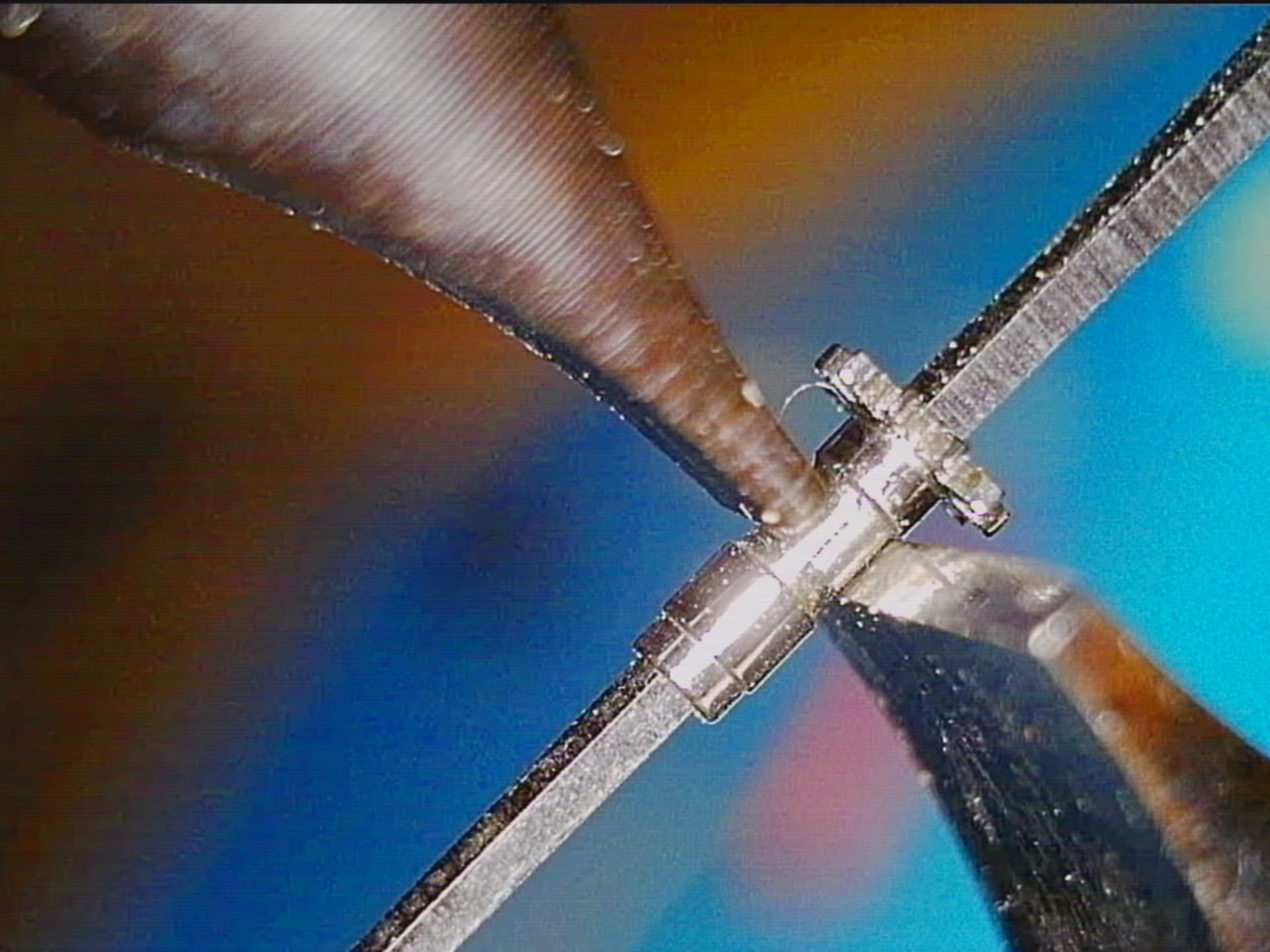

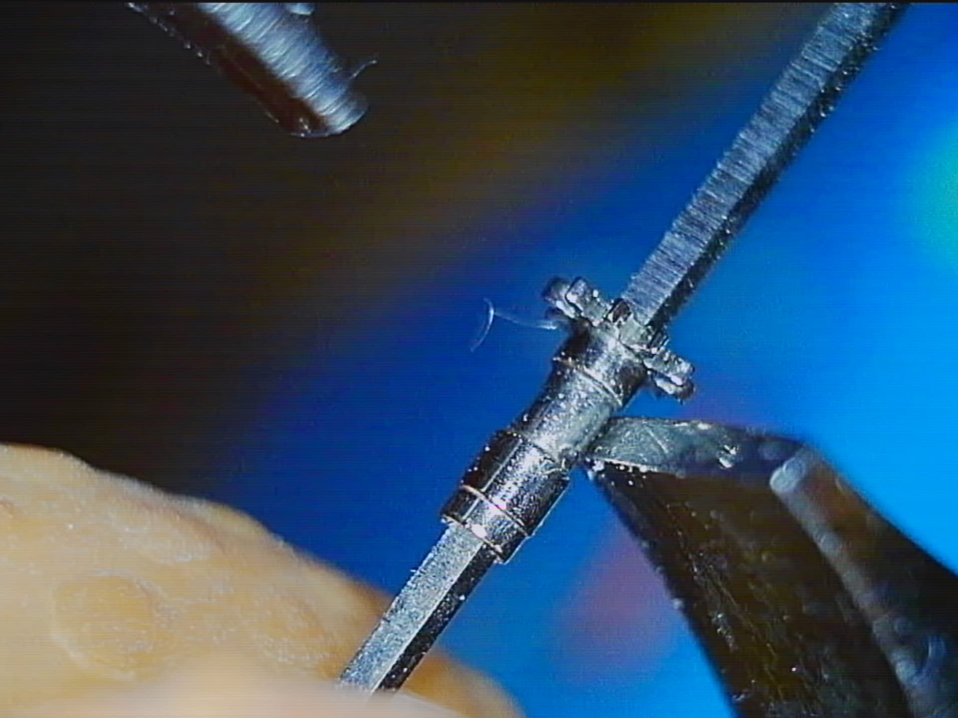

Helaas … de 13de bleek geen juiste datum te zijn. Het eerste uur leek het horloge prima te lopen, maar daarna kwamen de minuten en urenwijzer continu stil te staan terwijl de secondewijzer vrolijk in het rond tikte. Even bij de mede sleutelaars een balletje op gegooid en dat was vrij unaniem: minutenpijpje knijpen.
Een minutenpijpjeknijper heb ik niet, maar heb wel allelei mooie ponsjes bij mijn Boley ponsset.
IMG_5211
Opstelling gemaakt
IMG_5212
Het minutenpijpje er tussen gezet met voor de zekerheid een opvulling. Wil het ding niet plat slaan.
2025_0115_165528_637B
Een paar lichte tikjes met het lichtste hamertje wat ik heb (heb drie zwaartes/groottes) en daar zag ik in het midden toch wel een lichte inkeping zitten.
2025_0115_165748_638B
Ik vond het zo op het oog prima. Pijpje nog even opnieuw gereinigd en daarna het spul weer op zijn plek gezet. Het pijpje klikte naar mijn idee strakker op zijn plek dan in de eerste instantie. Dat gaf de burger hoop.
