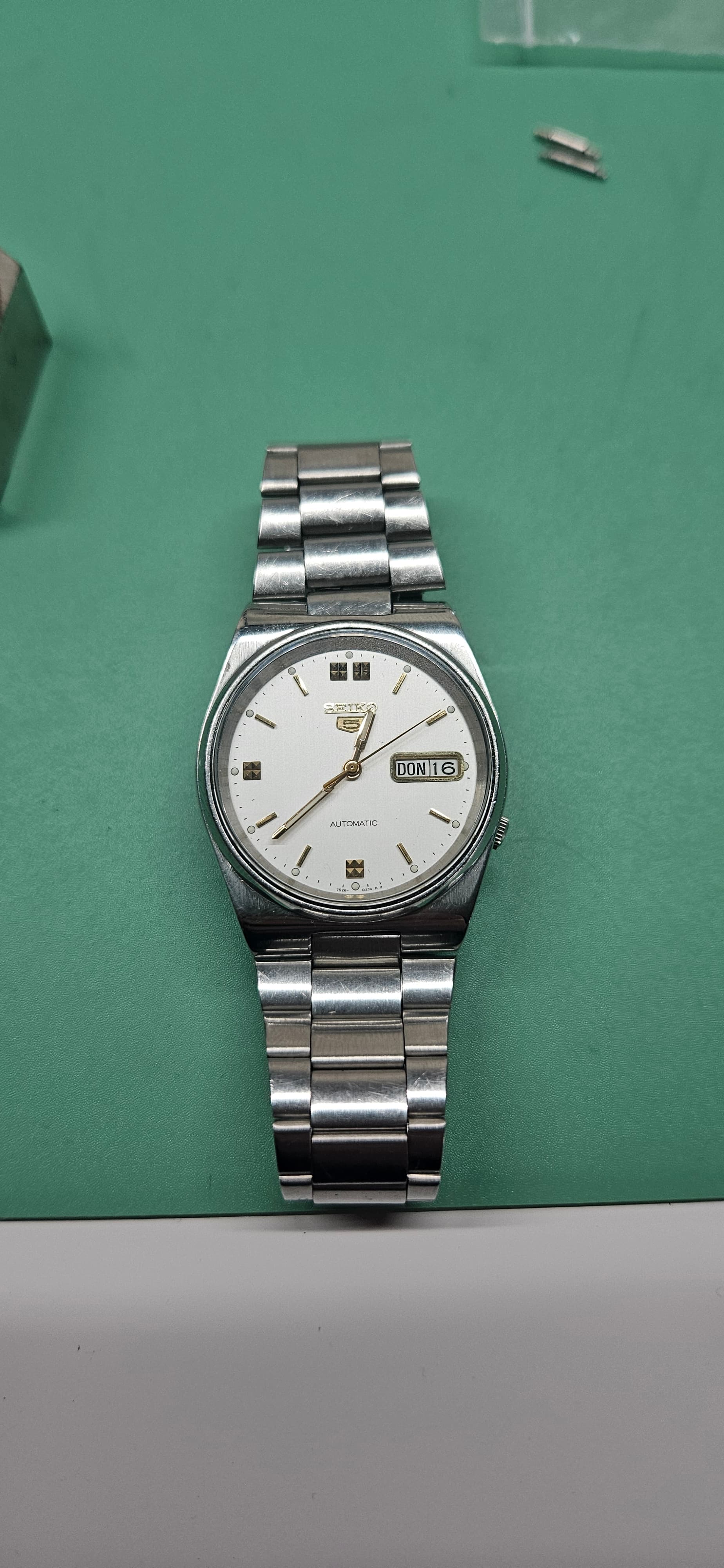

Op de Rikketik van (ik dacht afgelopen Juni) dit Kienzle Life Automatic horloge aangeschaft.
Het kwam zonder stem en kroon, maar bij schudden kwam hij direct tot leven. Er zit een Durowe 7526 uurwerk in en had daarvoor dus een nieuwe stem besteld.
Afgelopen weekend de service uitgevoerd en daarna getracht in elkaar te zetten. Dat in elkaar lukte voor 98% en die laatste 2% bleef ik op steken. De brug die de datumring vasthoudt bevatte aan de onderzijde een messing schijfje welke de dag/datum mechaniek bedient.
Dit schijfje moet tegen een armpje aan komen waar weer een veer achter zit en dat veertje/armpje kreeg ik niet voor elkaar. Aan de bovenzijde van de brug zit een triggervingertje die de dag verzet. Daar zag ik wel een schroefje op, maar ik kreeg de indruk dat dat bedoeld was om de schijf te kunnen uitlijnen zodat hij in de gleuf viel in het rad eronder.
Veer en trigger voor de dag. Dacht ook nog de brug te monteren om dan daarna de veer erin te schuiven en het incabloc te plooien, maar die ruimte was er niet. De brug dekte de platine in zijn geheel af.
Enfin, vriend @basvg kwam bij mij op de lijn met een foto waarvan ik zoiets had van … ja dag … schijf was dus toch demontabel en moet ik eerst terugplaatsen op het rad, arm en veer opspannen, dan de brug erop en als laatste de dag verzet trigger er weer terug op schroeven
In de tussentijd het uurwerk al wel afgesteld en dat liep prima.
Maandagavond een nieuwe poging ondernomen en toen bleek de montage appeltje eitje te zijn. Had daar afgelopen weekend een heel aantal uren aan besteed
Het spul gemonteerd et voila

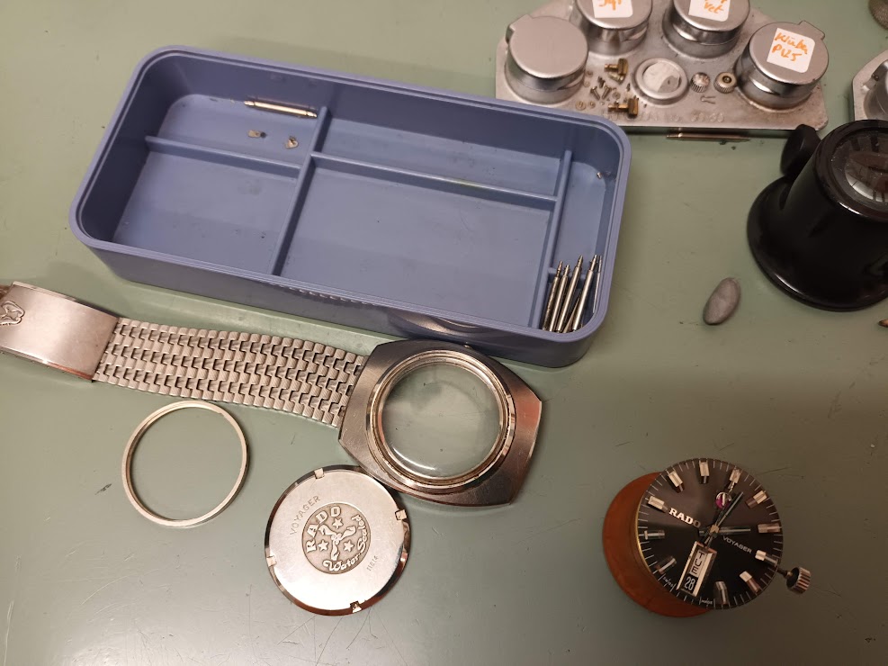

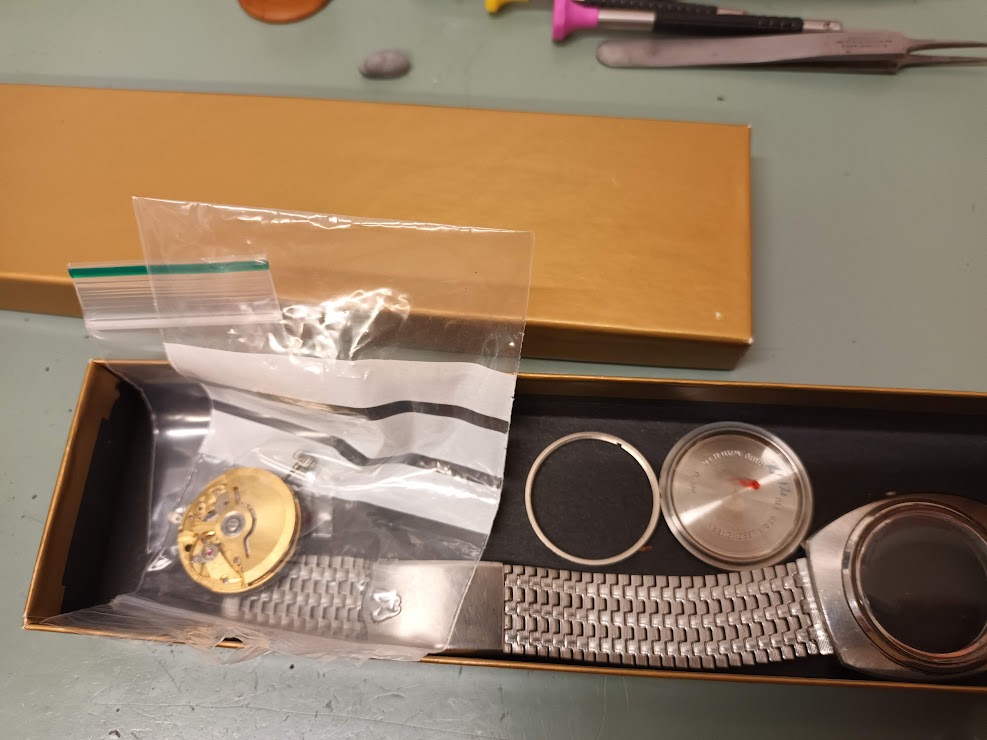

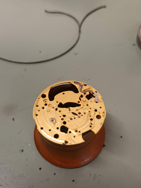

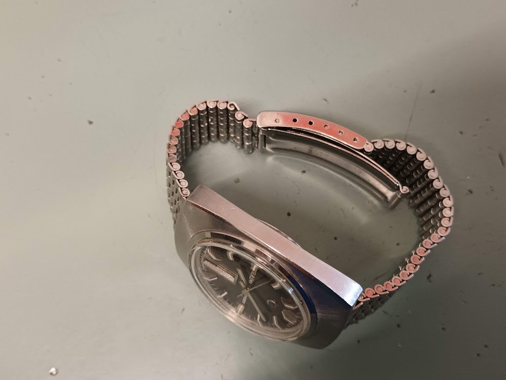

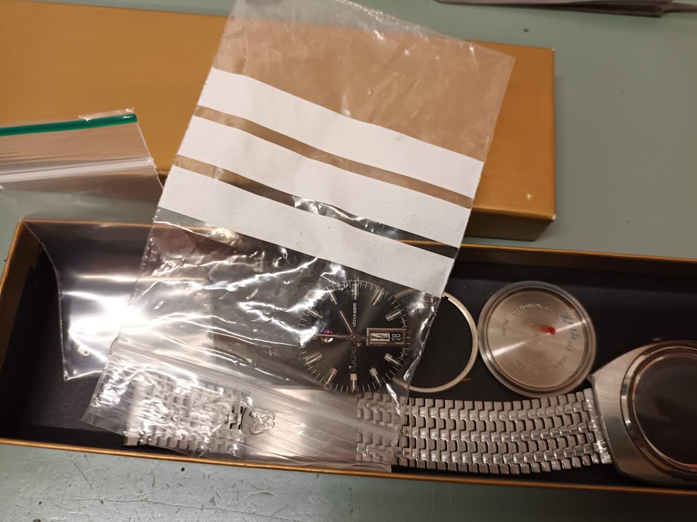

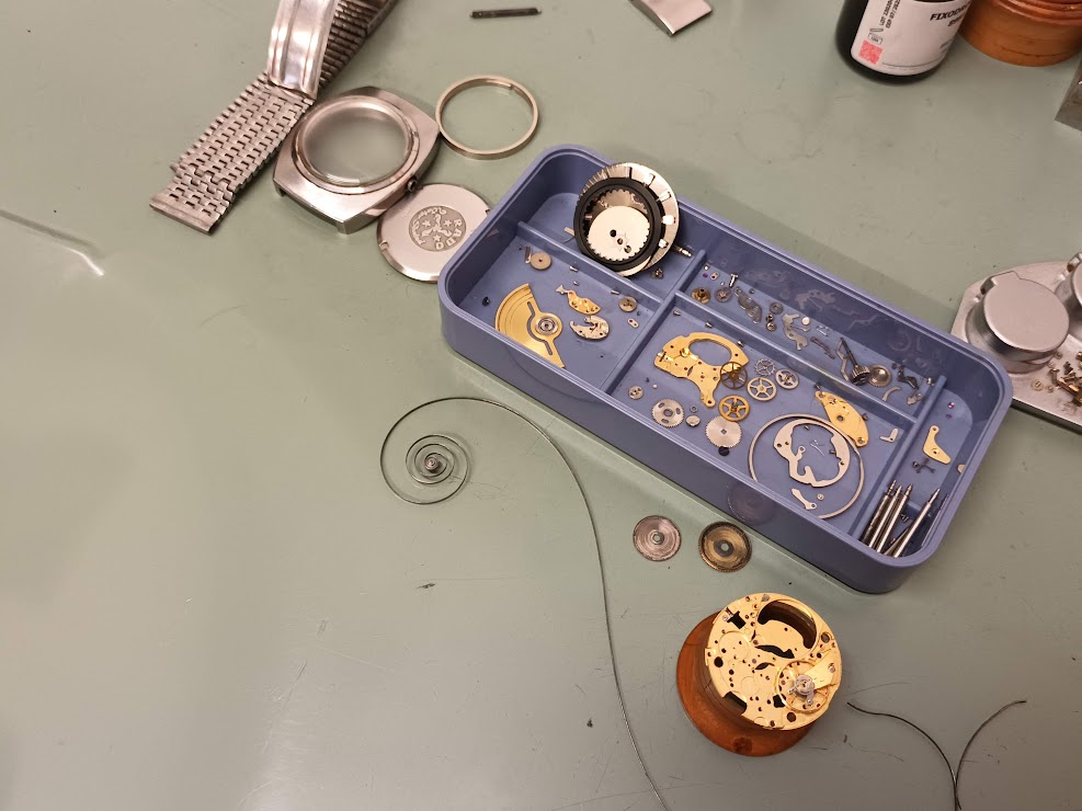

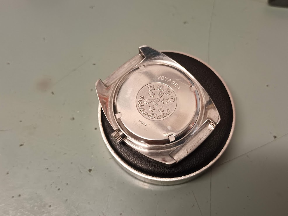

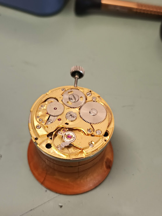

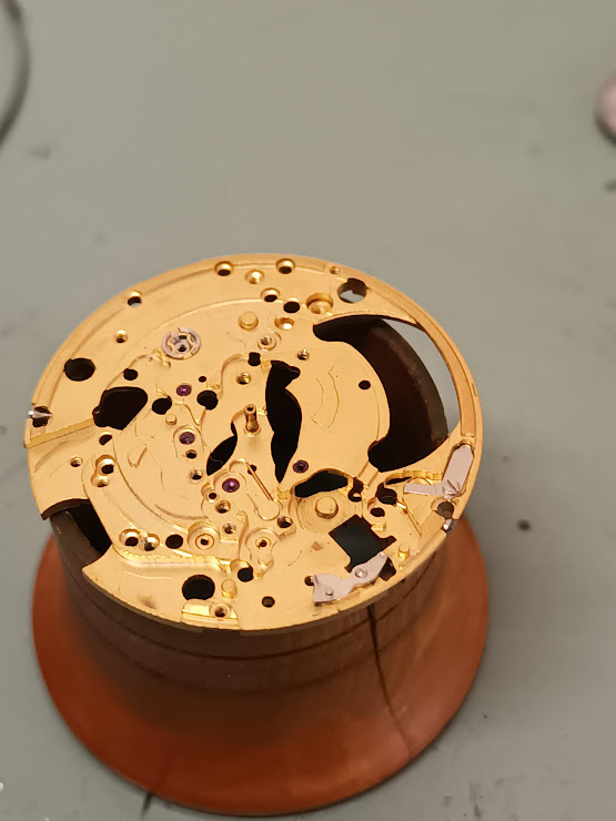

vandaag nog eens een horloge gedaan, een rado voyager die in stukken toekwam
hup uitpakken en alles de pot in.

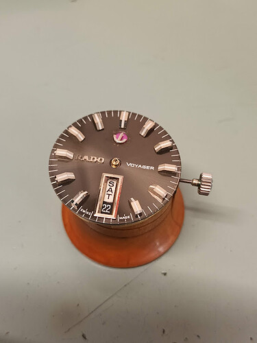

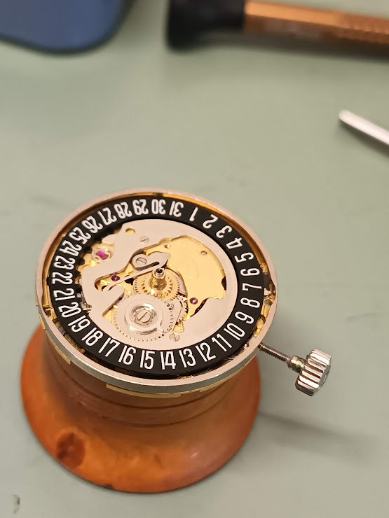

er meldden zich bij de demontage 2 problemen. Allereerst zit er een gebroken onderdeel voor de datumverzet in. Dat is vervangen met een nog heel onderdeel ![]()

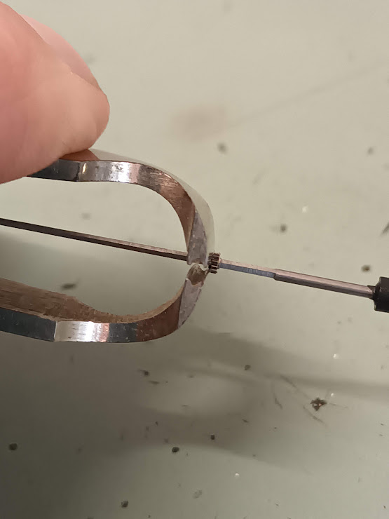

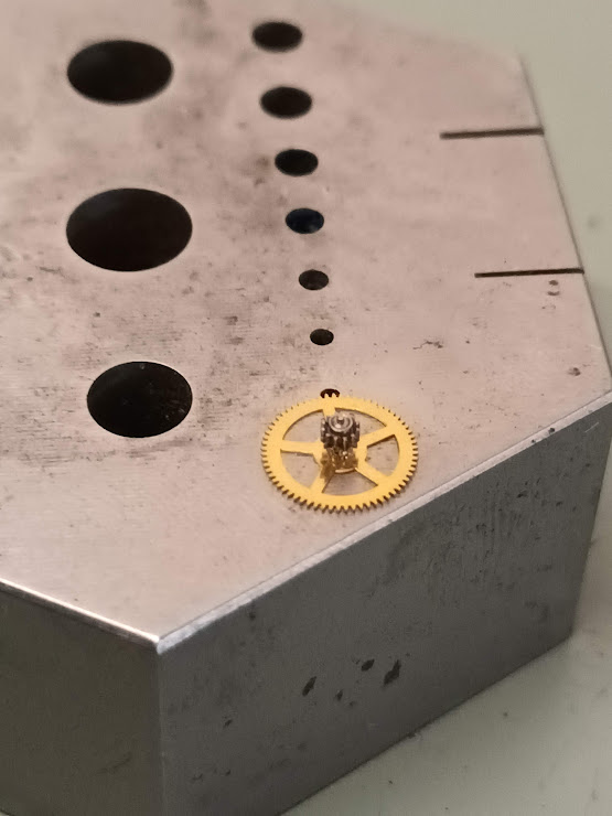

Het 2de probleem zit bij de wijzerspanning. die is veel en veel te licht. De wijzerspanning zit bij deze mechaniek in het raderwerk op een wieltje

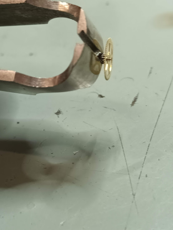

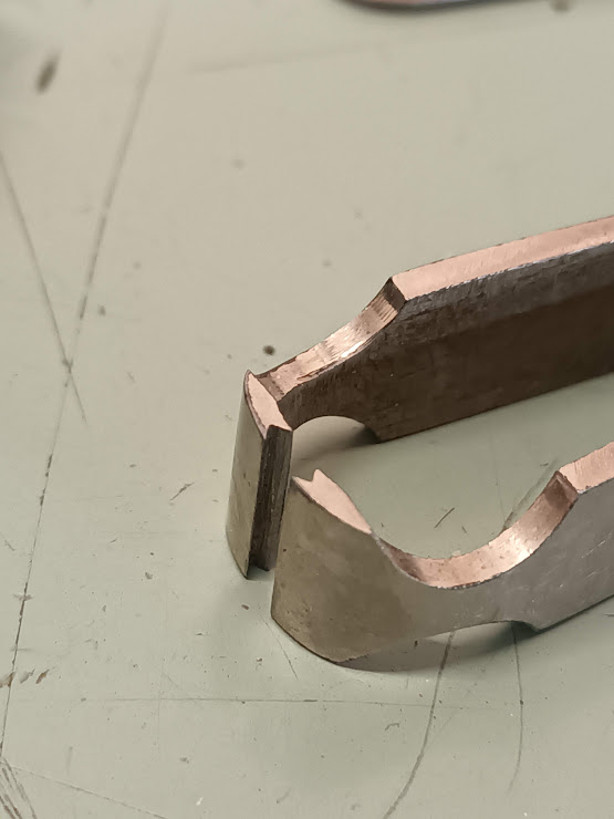

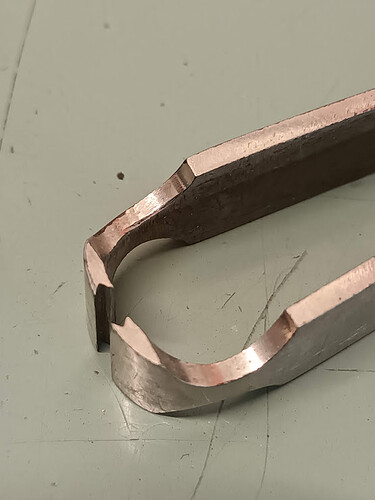

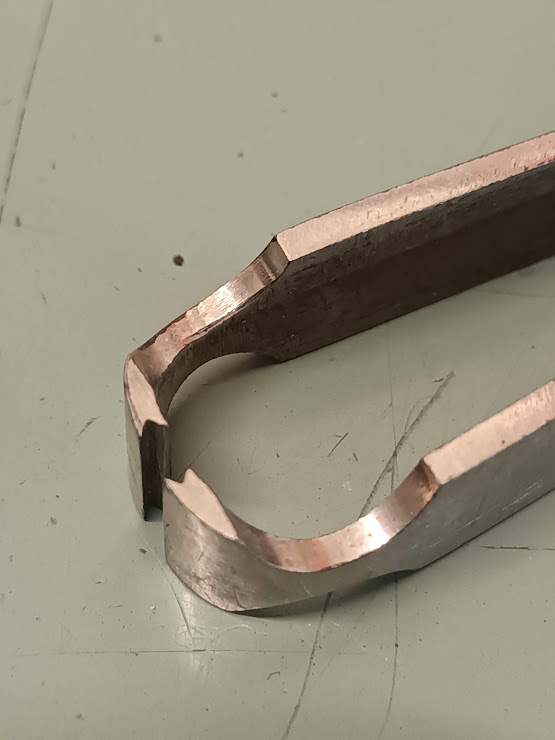

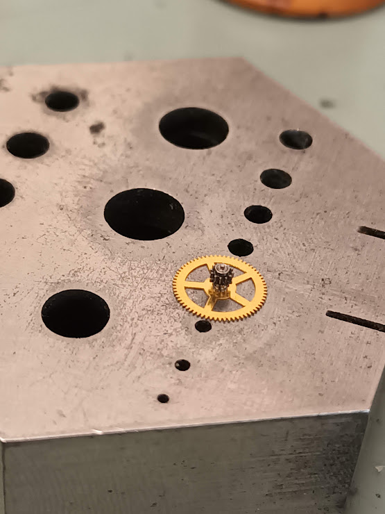

Het wijzerspanningsrondsel moet van het wieltje en dat doen we met deze tang
dan steken we een vijfkantruimer doorheen het rondsel en gaan we met diezelfde tang een neepje geven
En dan plaatsen we het rondseltje terug. Belangrijk is het juist terugplaatsen, er is wel degelijk een onderzijde en een bovenzijde

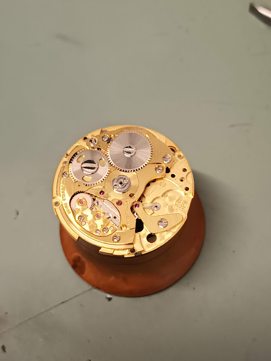

Nu kan de opbouw beginnen, start met raderwerk
Gevolgd door wijzer-, opwind-, en datumwerk
Balans erin

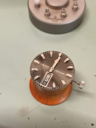

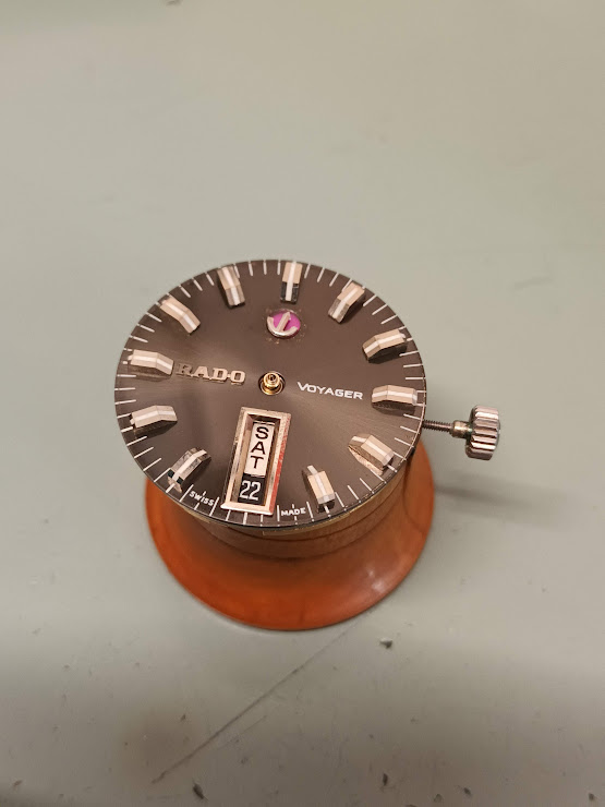

Wijzerplaat en wijzers monteren

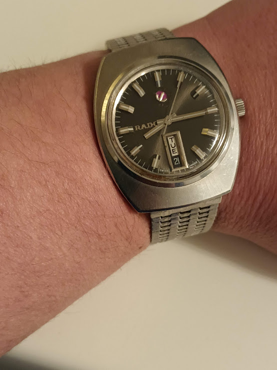

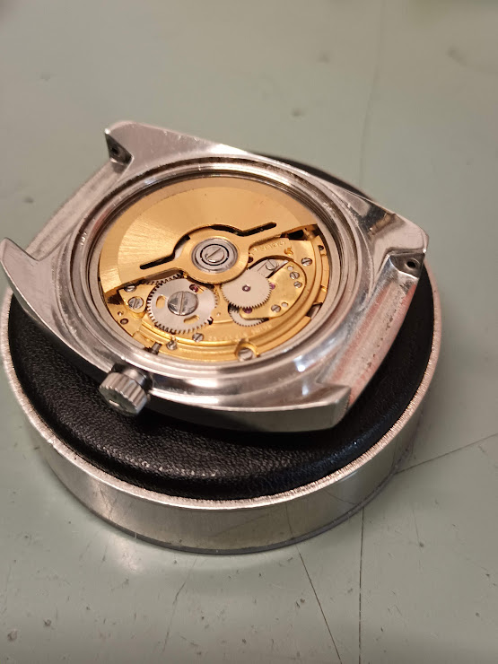

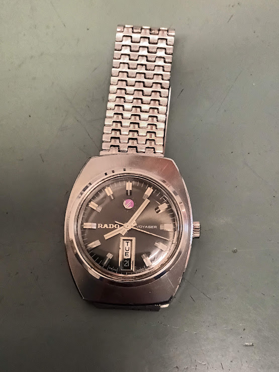

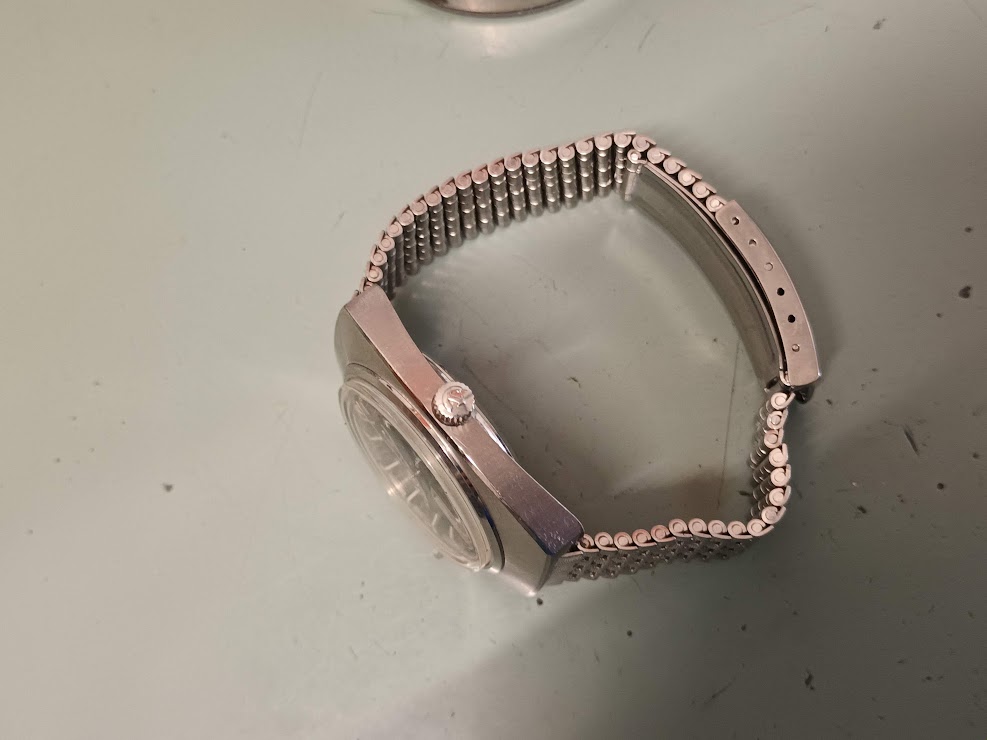

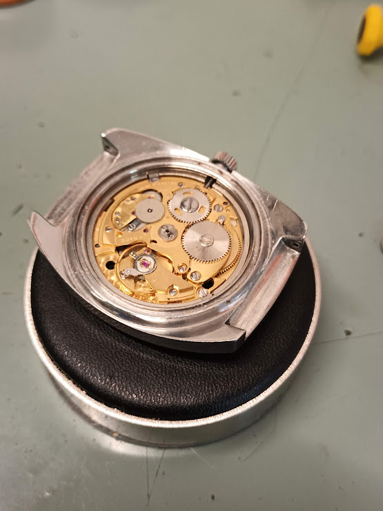

Hup die troep de kast in en dan hebben we het volgende eindresultaat

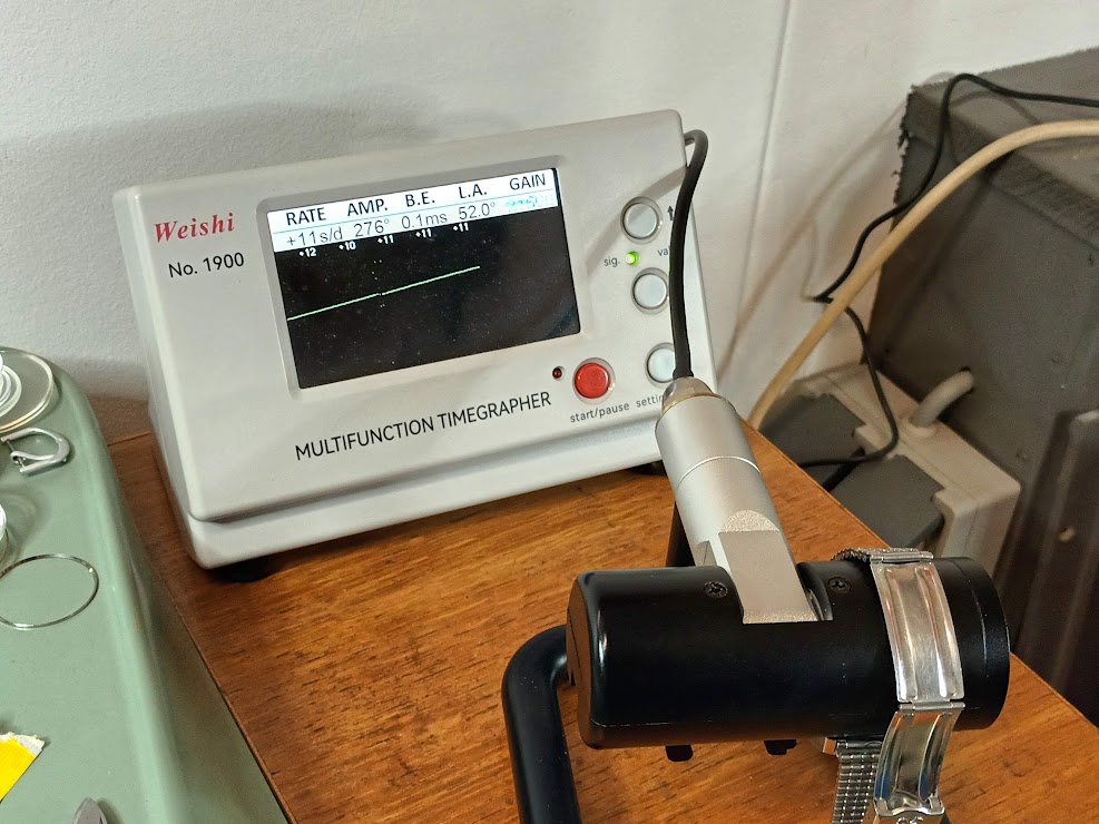

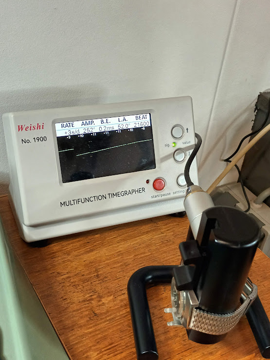

Eindtiming

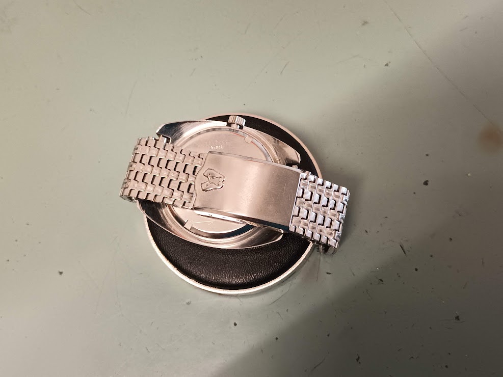

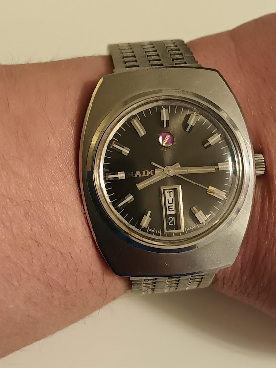

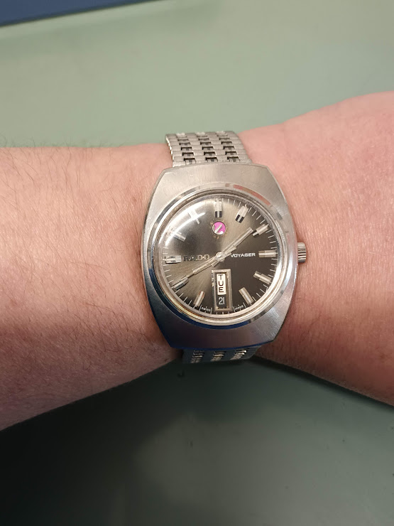

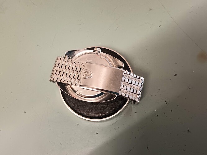

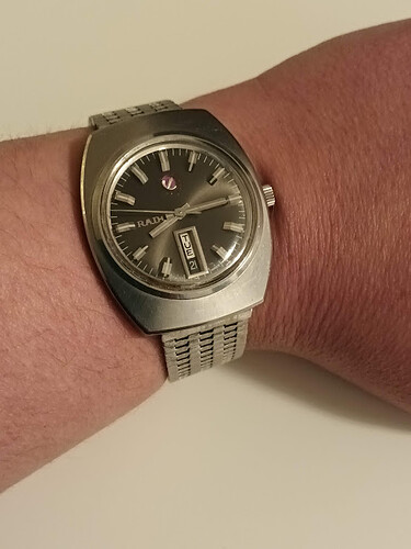

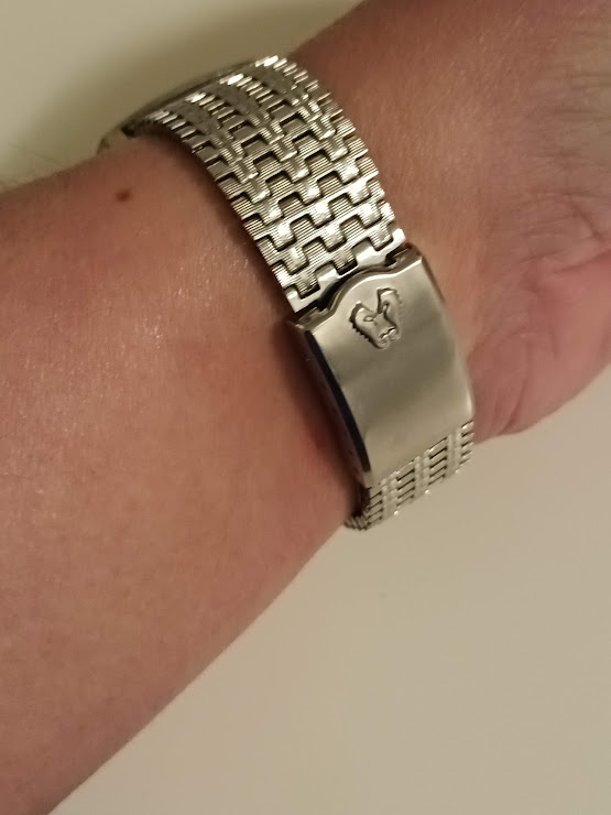

En prentjes om de pols
! Rado we love Rado !
Heel mooi weer.
Een vraagje: hoe hou je het tandwiel vast als je het rondseltje er af haalt met die speciale tang ?
Zo’n tandwiel kan ook niet veel hebben qua kracht, neem ik aan
En weer een mooi verslag en een prachtig resultaat. Dit exemplaar vind ik ook wel erg mooi hoor.
tussen duim en wijsvinger. Je trekt niet met die tang, je duwt hem enkel dicht waardoor de afgeschuinde bekken zich tussen wijzerspanningsrondsel en wielrondsel gaan zetten en het wijzerspanningsrondsel eraf komt.

Ha, zoals dat knijpertje om de roller van een balansstaf eraf te “knippen”
goed om weten.
Ja, zal wel niet. Beetje te veel kracht en het is wenen ![]()

Wat ik mij afvraag: de wijzerspanning. Hoe hen je daar achter gekomen? Aangezien het horloge in stukken binnen kwam.
