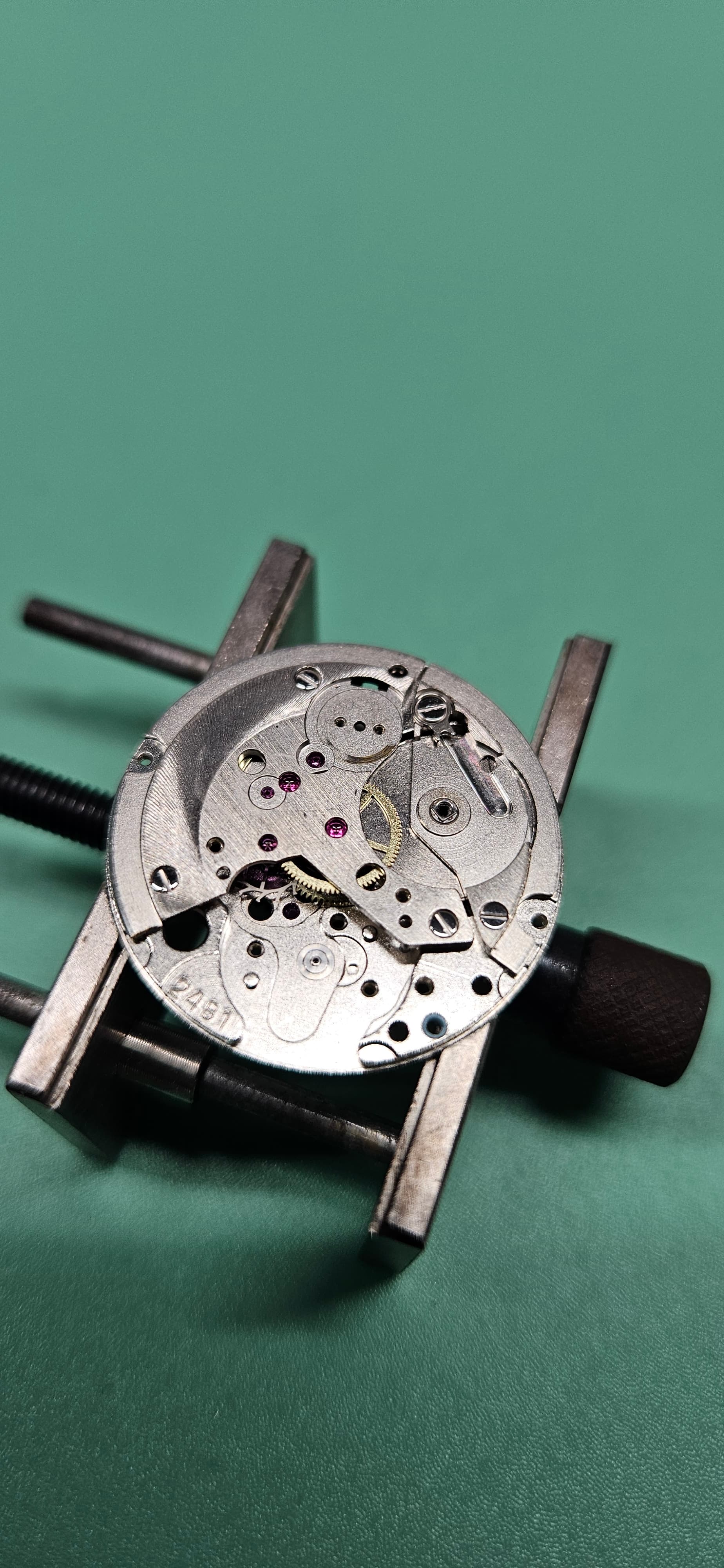

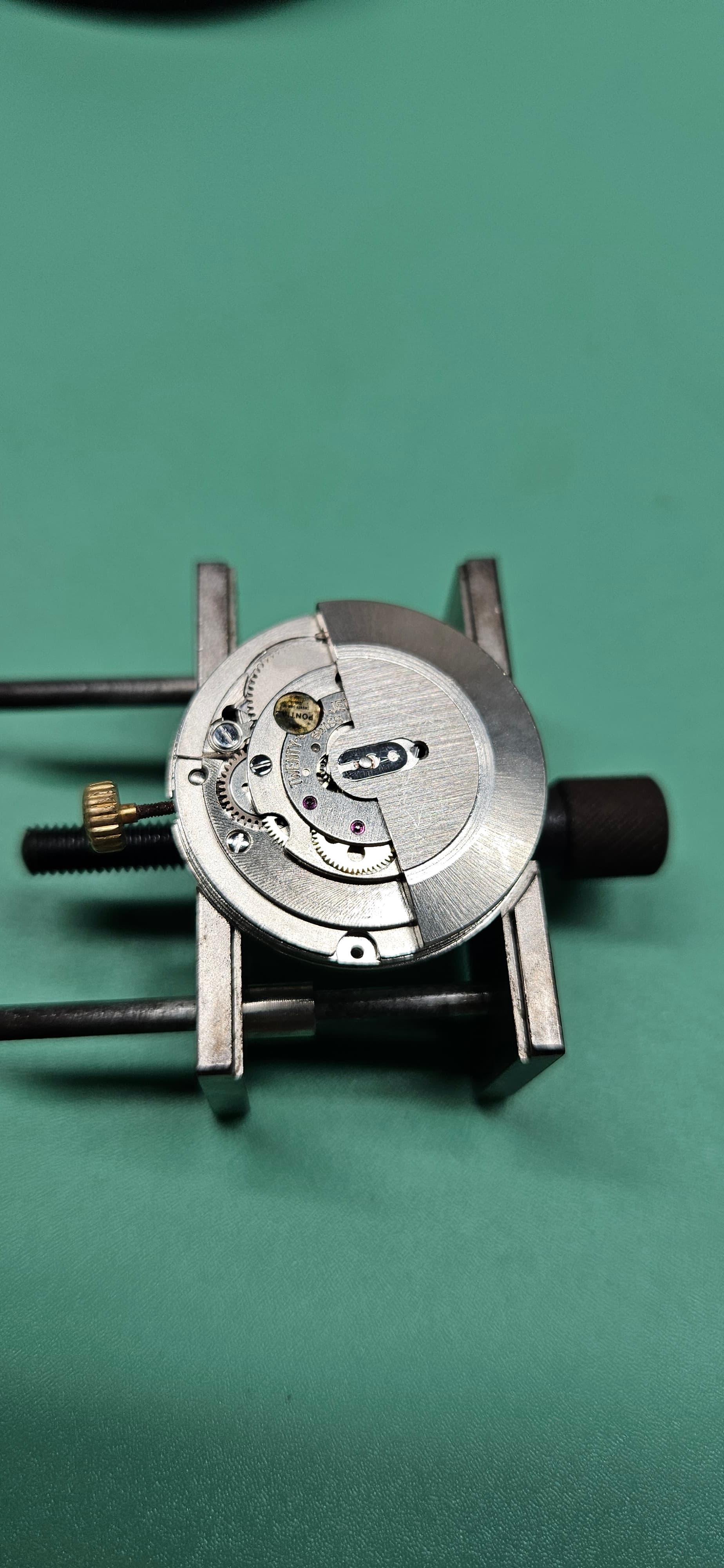

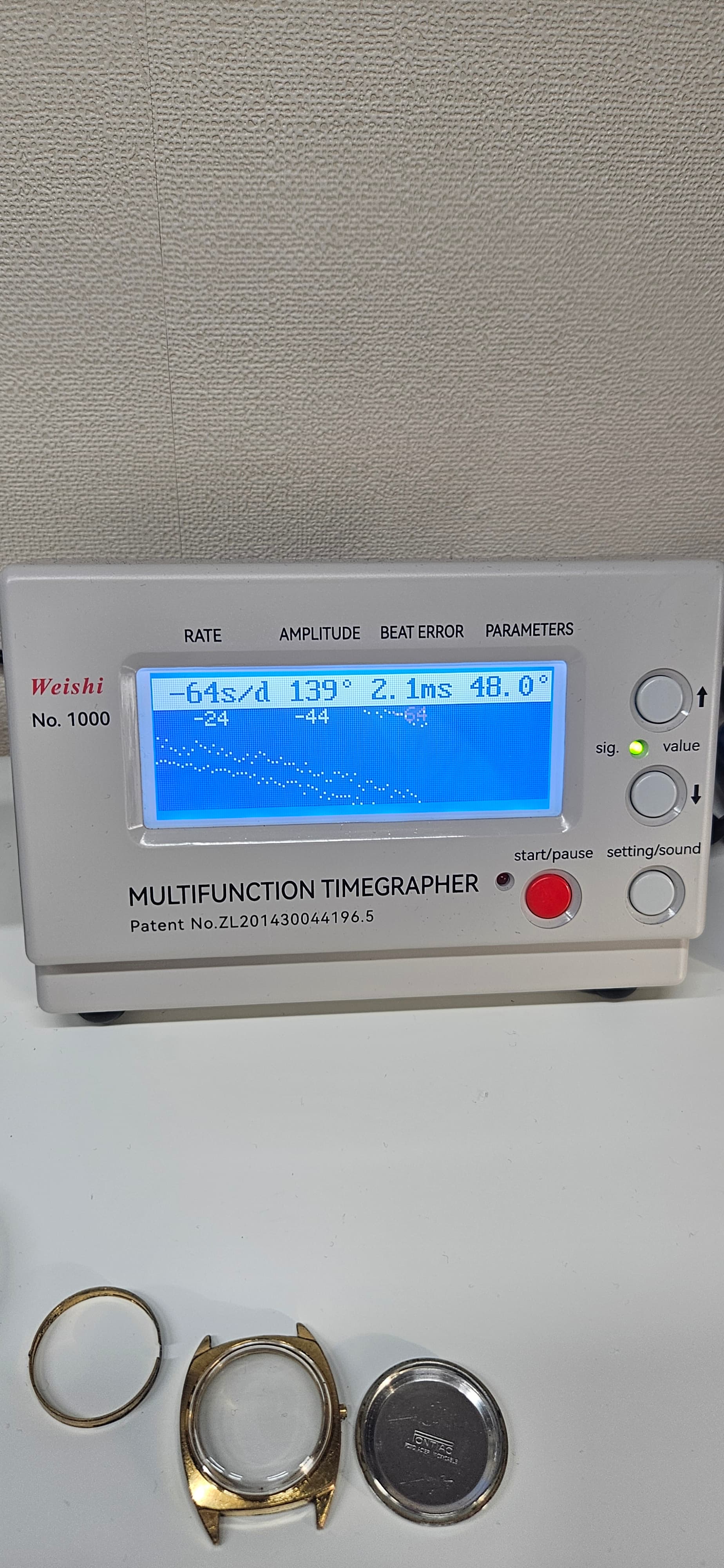

Vandaag weer even lekker aan het knutselen geweest met deze Pontiac simpatico automatic van de rikketik.

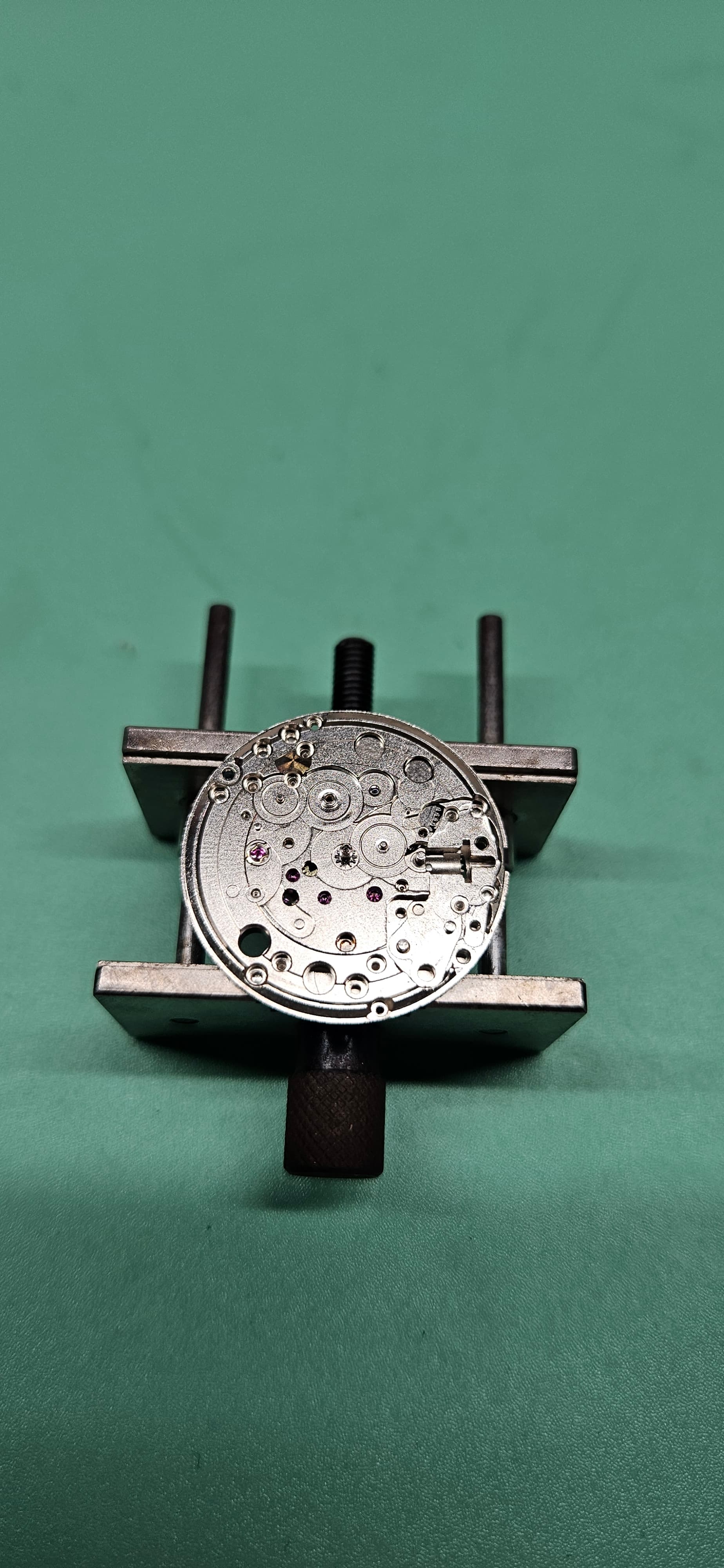

Bij het demonteren van het horloge kwam ik erachter dat er 2 onderdelen van de datum verzetting miste en dat dus niet werkend kon krijgen helaas!
Toch besloten om verder te gaan met de service het horloge liep wel maar niet al te best.

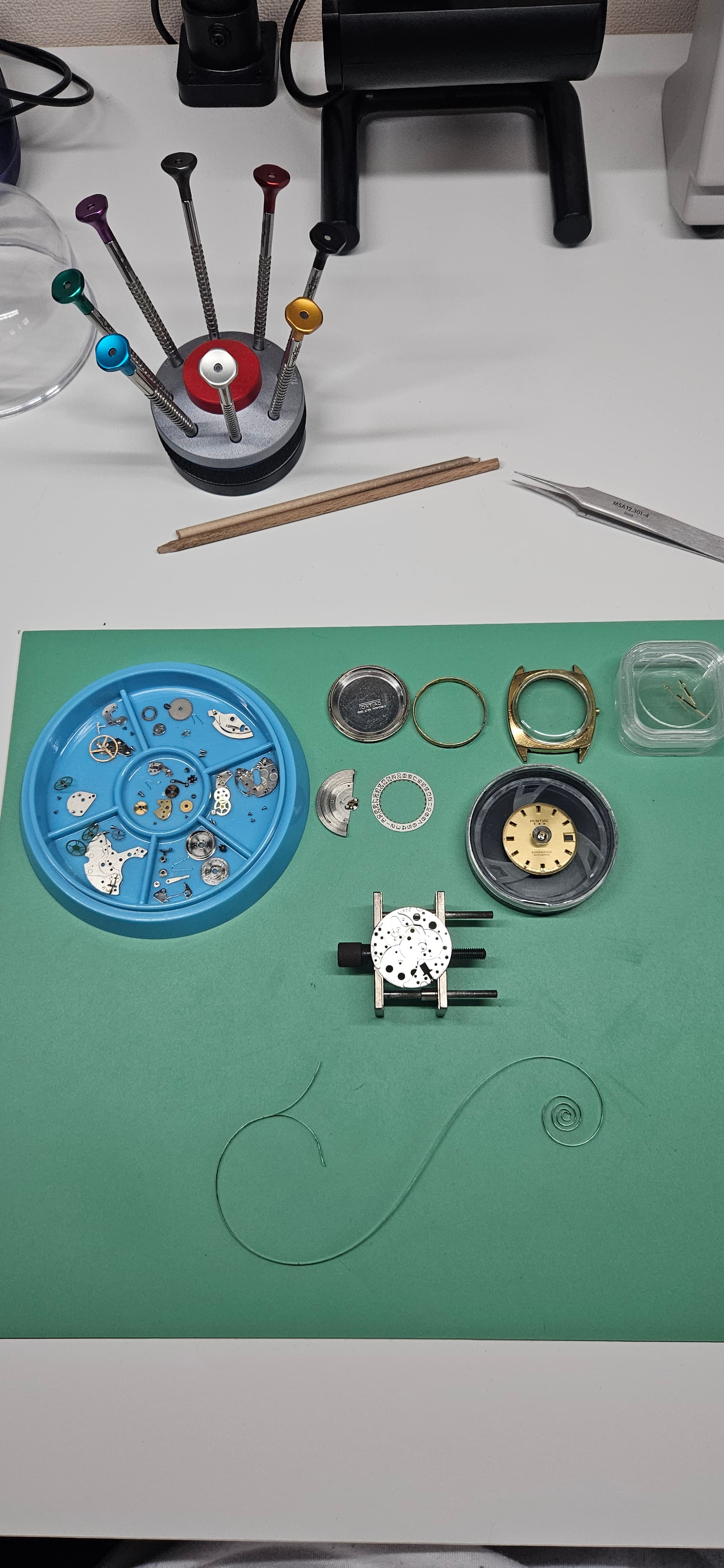

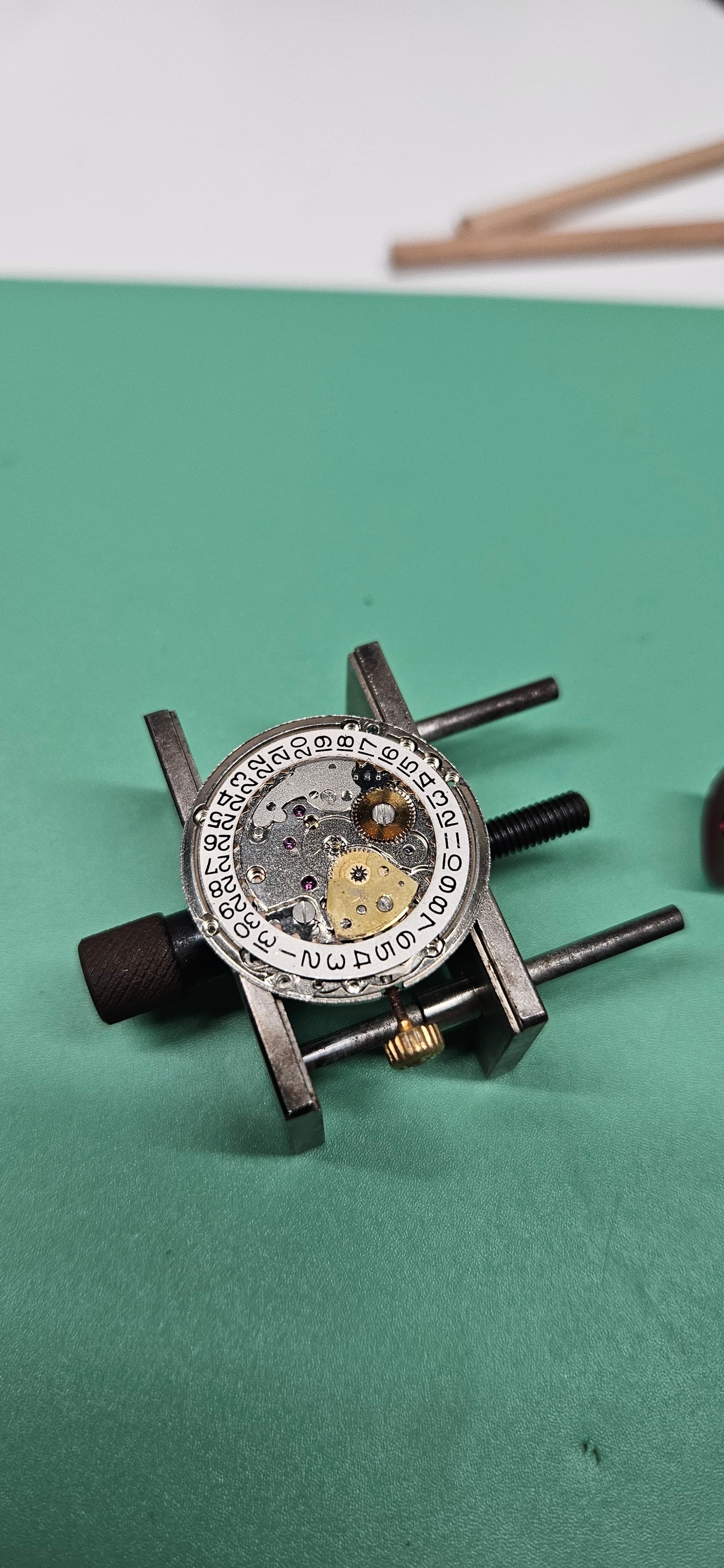

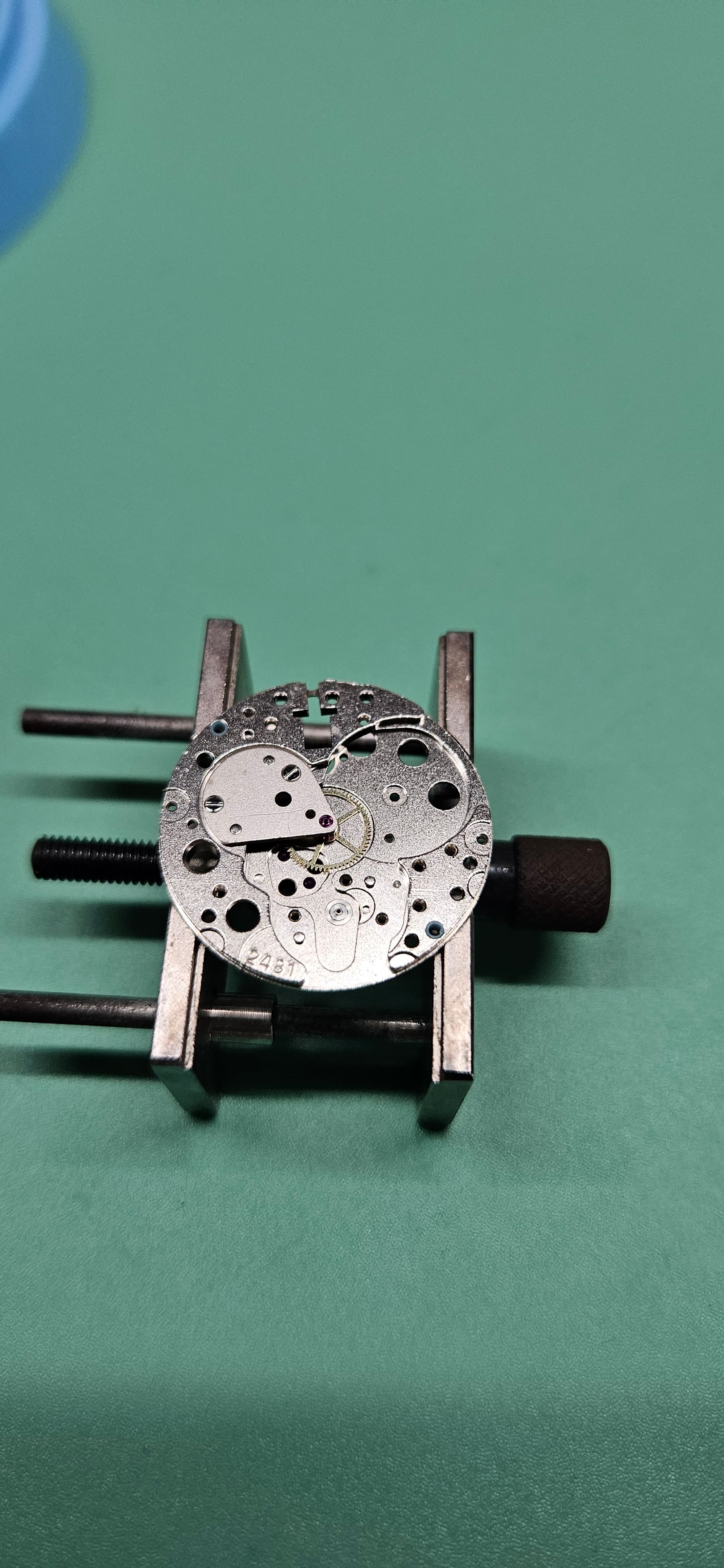

Na het horloge voledig gedemonteerd en schoon gemaakt te hebben weer beginnen met opbouwen!
Dan toch maar de datum ring in elkaar gezet ondanks dat het niet werkt.
Al met al opzich wel een leuk horloge aan te werken.
Alleen de automaat nog even in elkaar zetten.

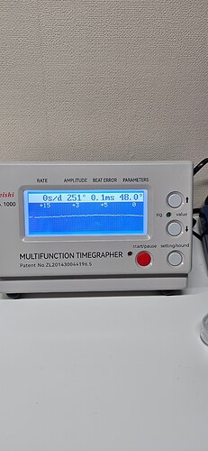

Vergeleken met hoe het horloge liep toch tevreden met het resultaat.

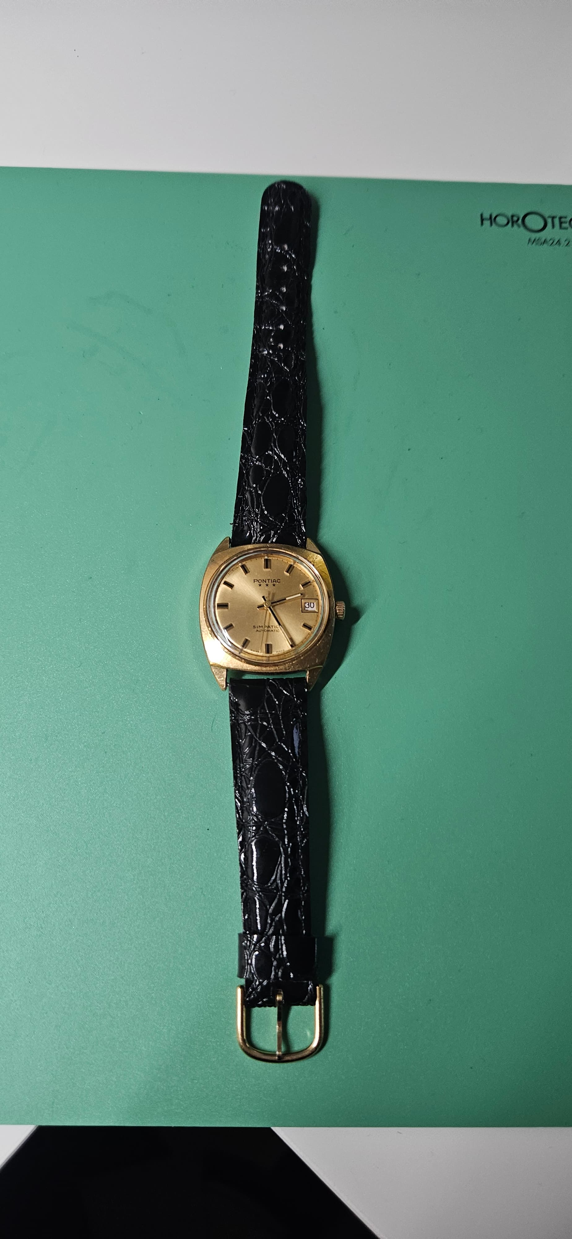

Het glaasje was iets wat bekrast even opgepoest met polywatch en toen zag het er wel weer redelijk uit.

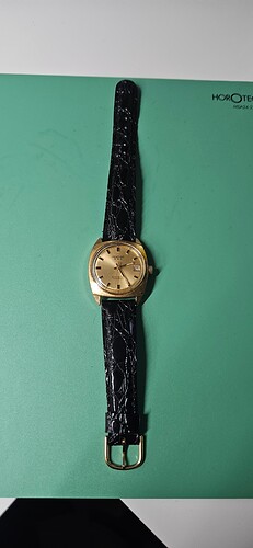

Nog een bandje erop uit de la en dan is dit het resultaat!
Datum systeem is volgens mij wel compleet en zal zo gewoon werken. Alleen de snelverzet zit er niet op, maar volgens mij ontbreekt die bij Pontiacs meestal. Datum moet je dan op de ouderwetse manier verstellen door de wijzers heen- en weer te draaien tussen 9 uur en 12 uur.
Oh heb het alsnog niet werkend gekregen helaas naar mijn mening mist er toch iets. maja was een leuke om te oefenen in ieder geval.

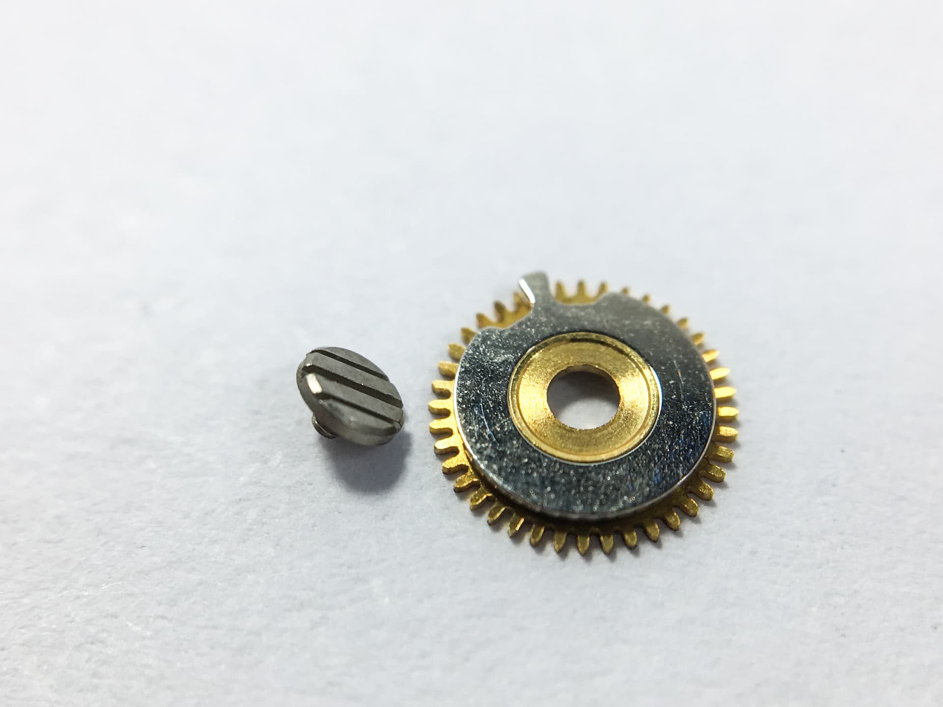

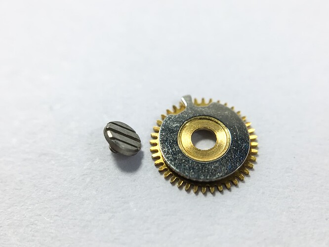

Misschien is dan het intermediate date wheel kapot; daar hoort aan de onderkant een vingertje aan te zitten:

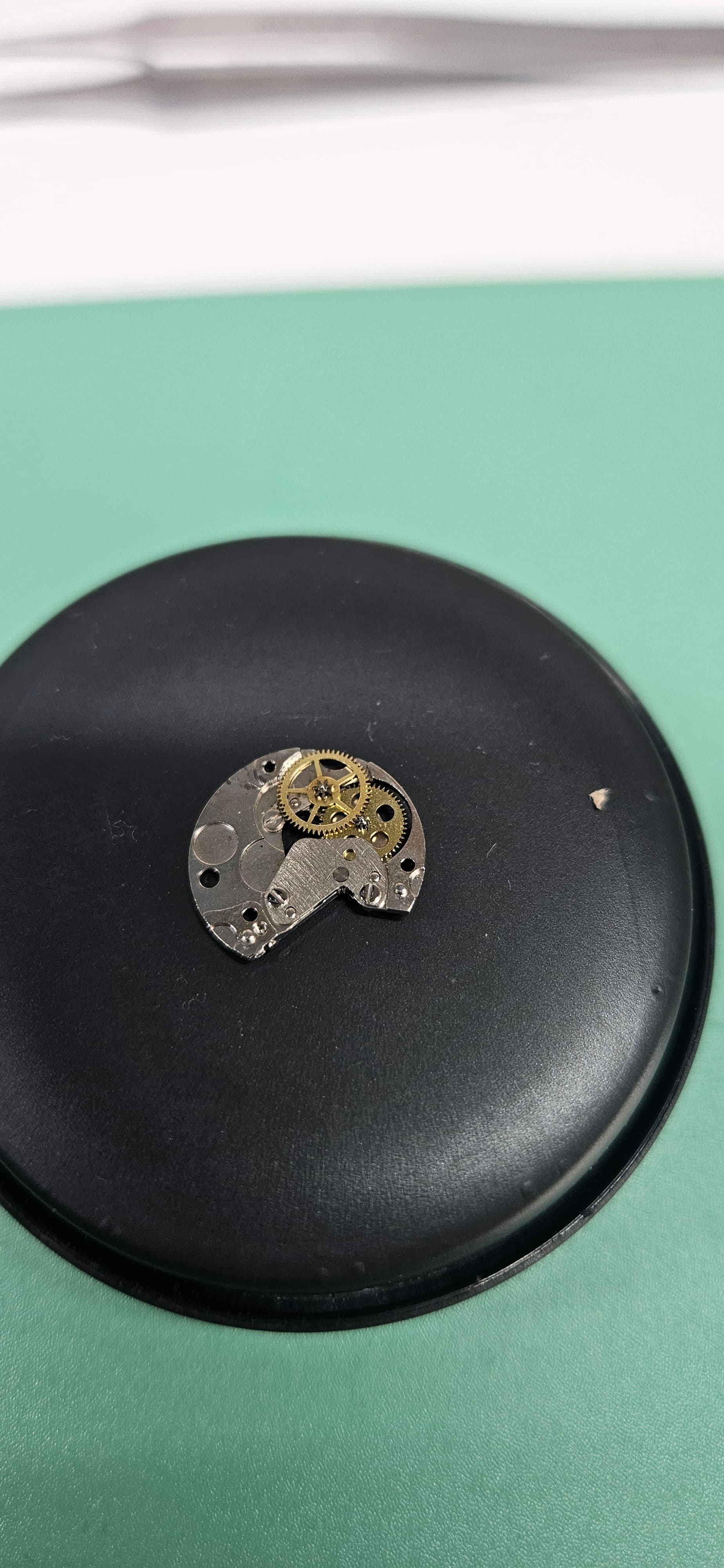

Die was heel maar ik.miste een palletje wat het datum wiel daadwerkelijk laat draaien

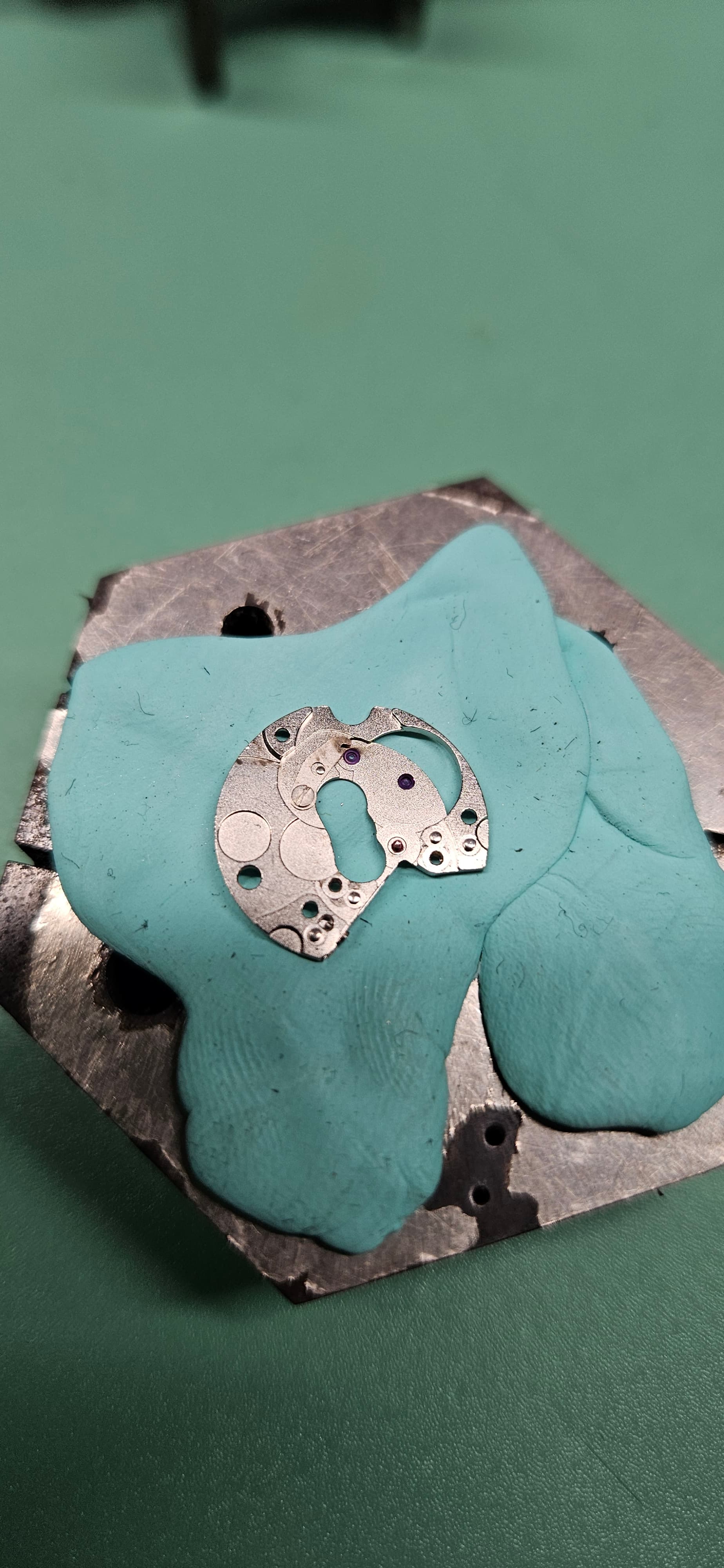

Er is geen extra palletje; dit rad verdraait het malterzerkruis, en die verzet met de pinnetjes die erop zitten direct de datumschijf :thinking:
En als ik mij niet vergis verbeter me als hetwel zo is hoort het maltezerkruis uit 2 delen te bestaan toch?
Ik zat er net naar te kijken, bij een 2481 hoort die inderdaad uit twee delen te bestaan. Degene die er nu in zit is van een 782/784. Maar ik zou verwachten dat het gewoon zou werken, bij een 784 werkt het namelijk ook. Tenzij dat intermediate wheel ook anders is :thinking:
Ik heb dus alleen het onderste deel.:sweat_smile:
Nee, je hebt de oude versie :wink:
Ahja was een koopje en er was al aardig mee geknutseld dus lig er niet wakker van maar alsnog bedankt!
