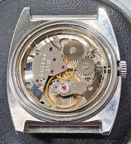

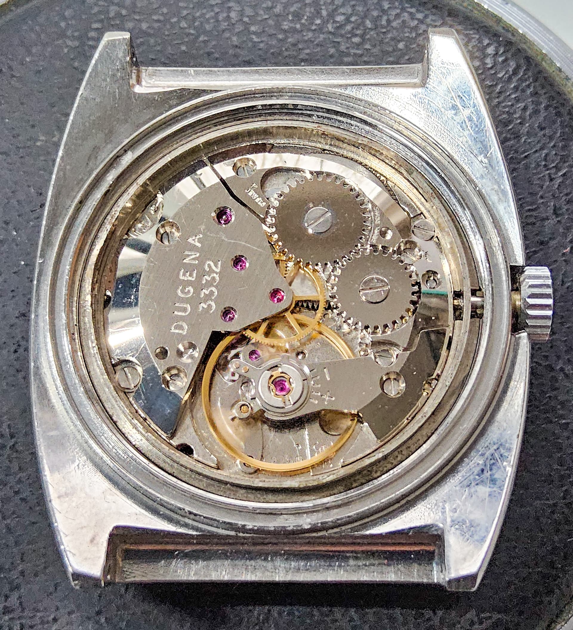

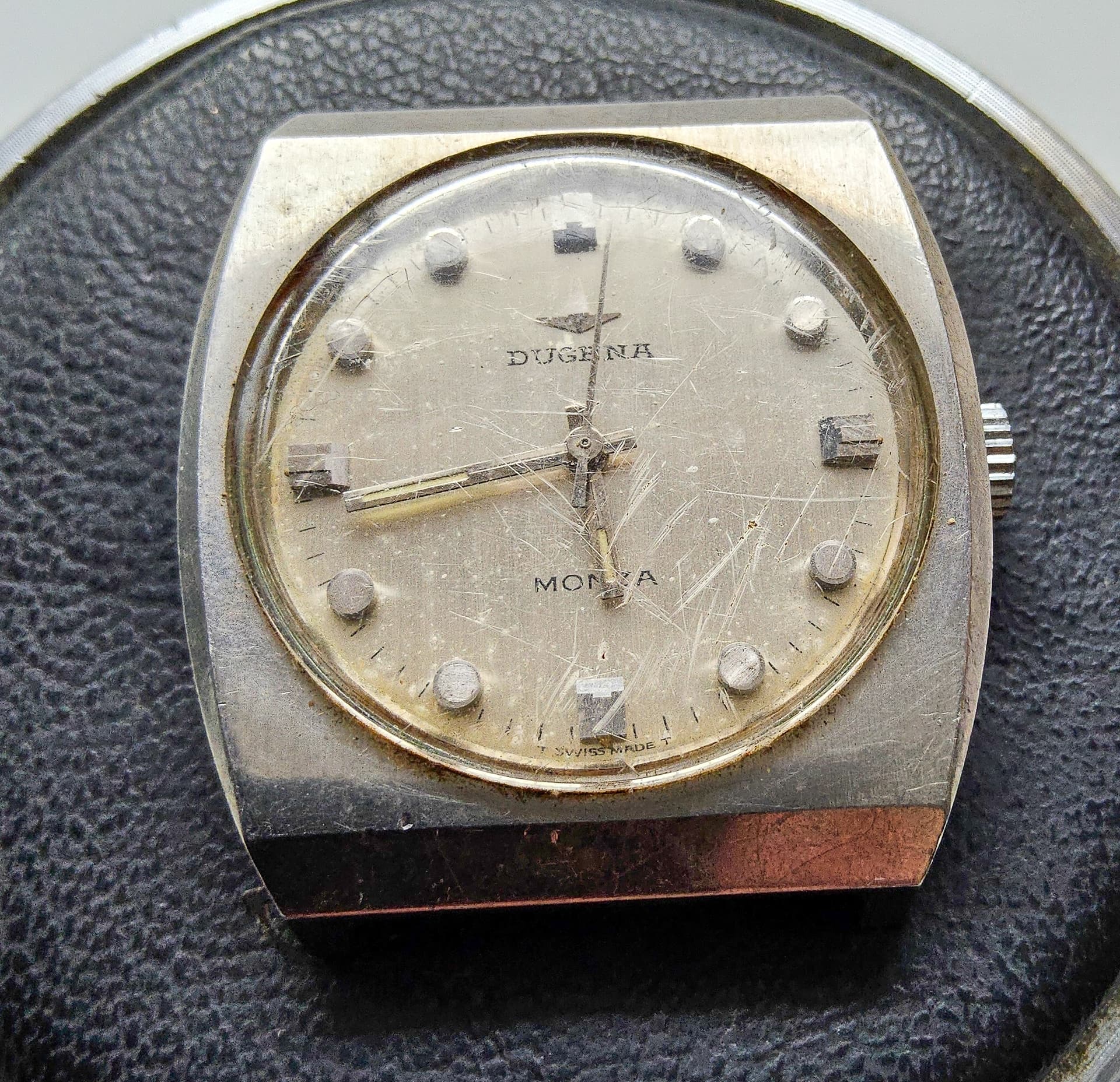

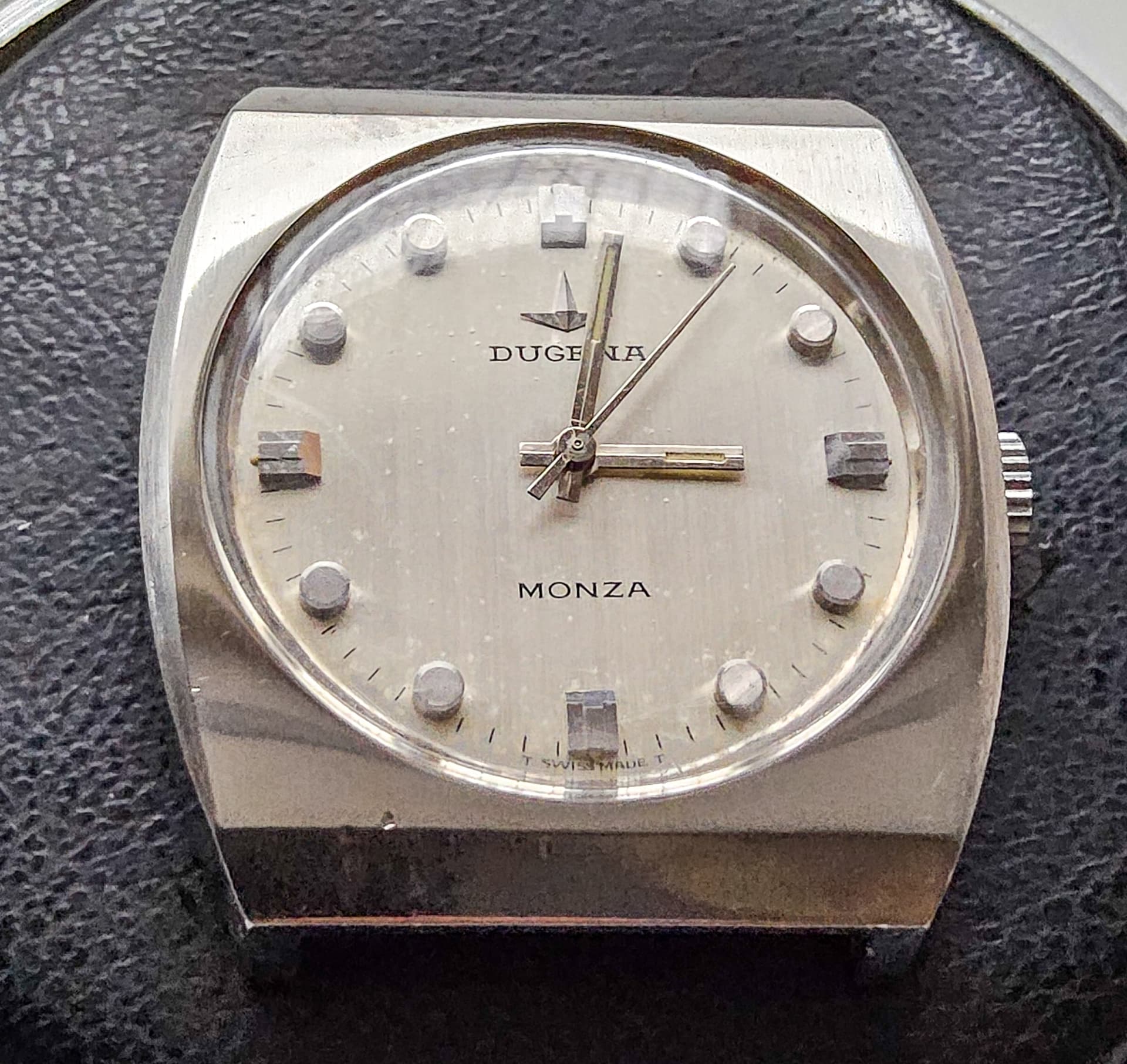

Vanmiddag ben ik bezig geweest aan een Dugena Monza die ik afgelopen zondag op de rikketik gekocht heb. Dit is dus niet de Dugena die ik van mijn vrouw heb gekregen. Deze Monza had ik al gekocht voordat ik die andere ( mooiere) kreeg.
Deze is ook wat simpeler. Handopwinder, geen datum.
Het uurwerk is een Dugena 3332 oftewel een ETA 2750. Ik heb dit uurwerk uit elkaar gehad, schoongemaakt en weer gemonteerd. Loopt ook erg netjes nu.
Wijzerplaat naar beneden
Wijzerplaat naar boven
Kroon naar beneden.

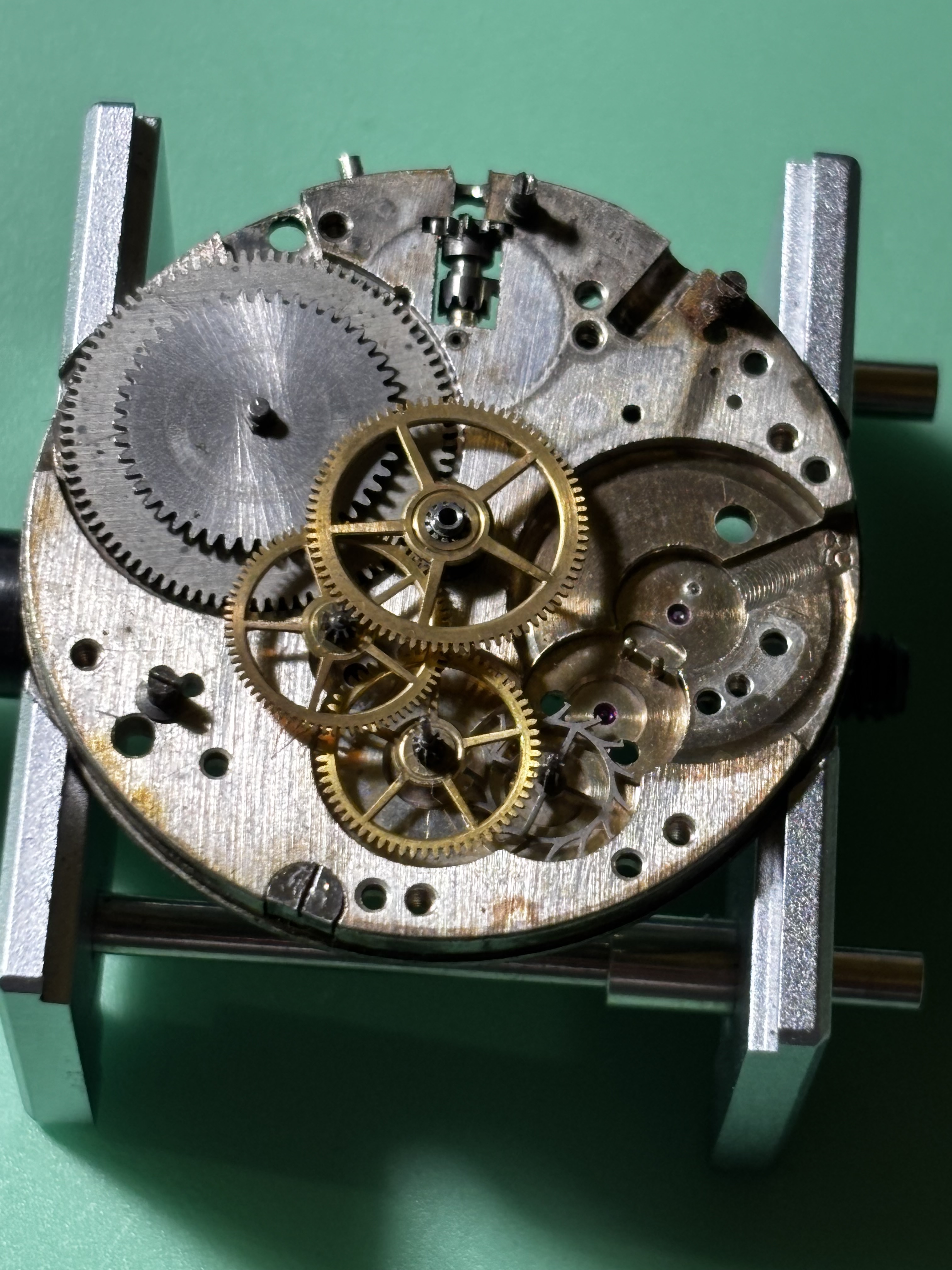

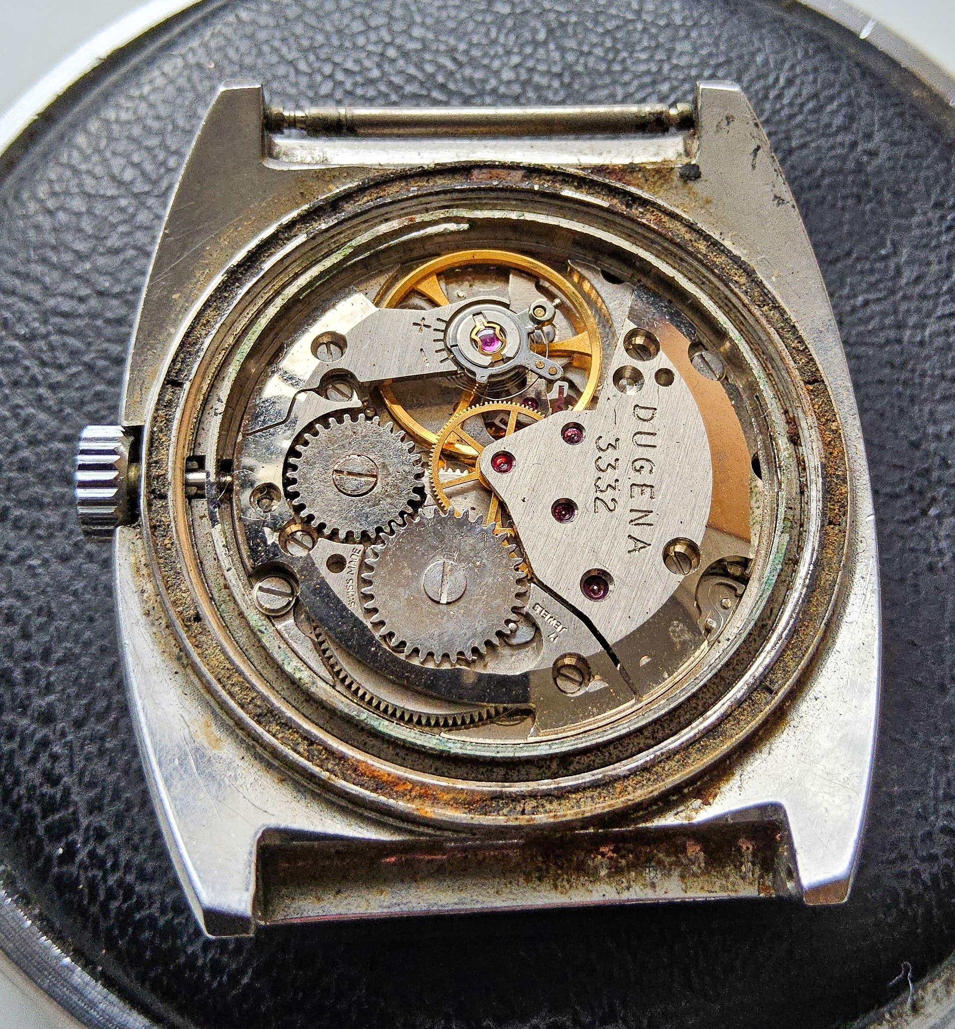

Toen ik er aan begon zag ie er zo uit.
Yikes :nauseated_face:
Dit is ie nu. Goed lopend en ik kan de tijd weer zien.
Nu nog een 22 mm bandje zien te scoren want die heb ik niet op voorraad.

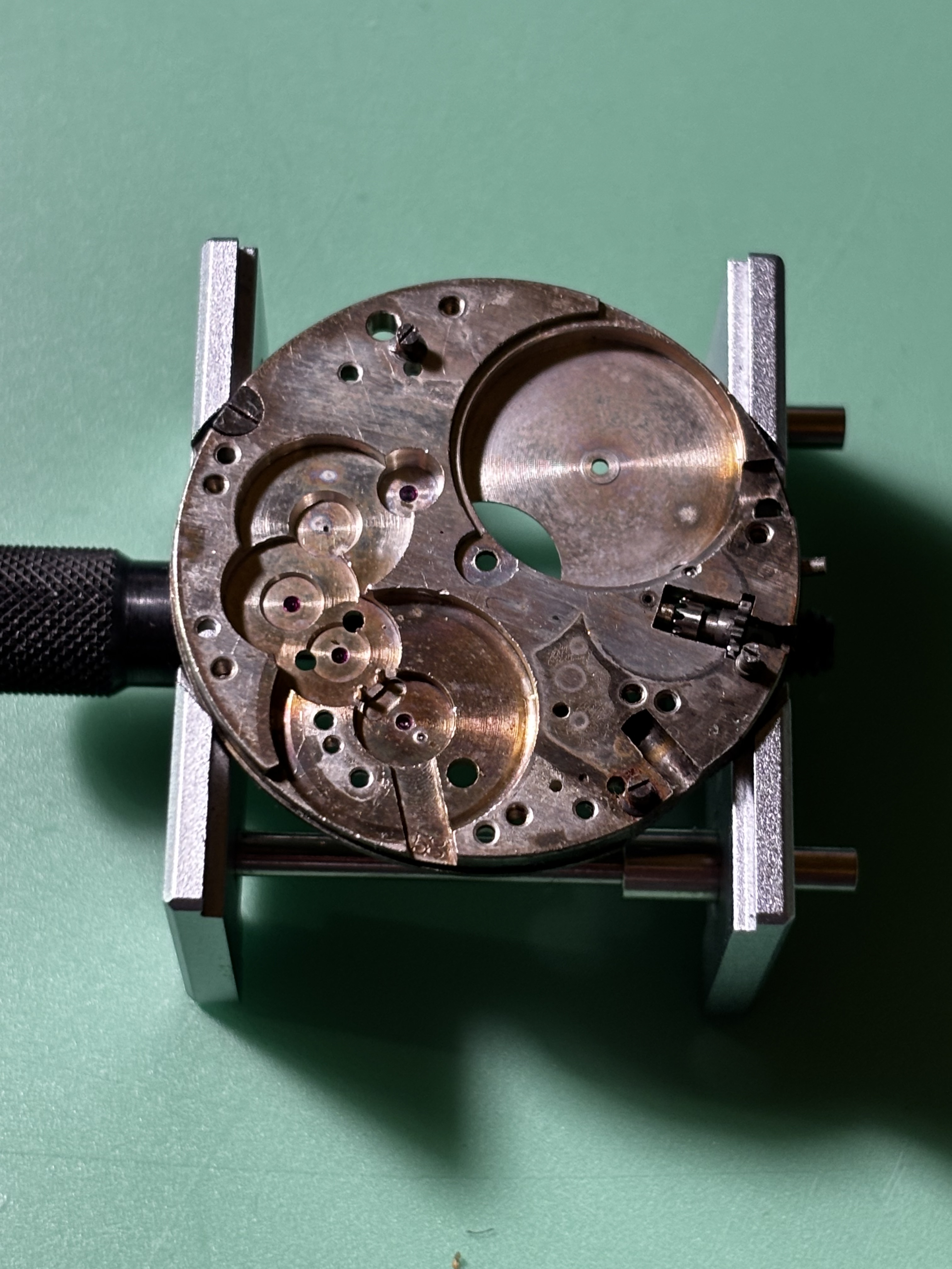

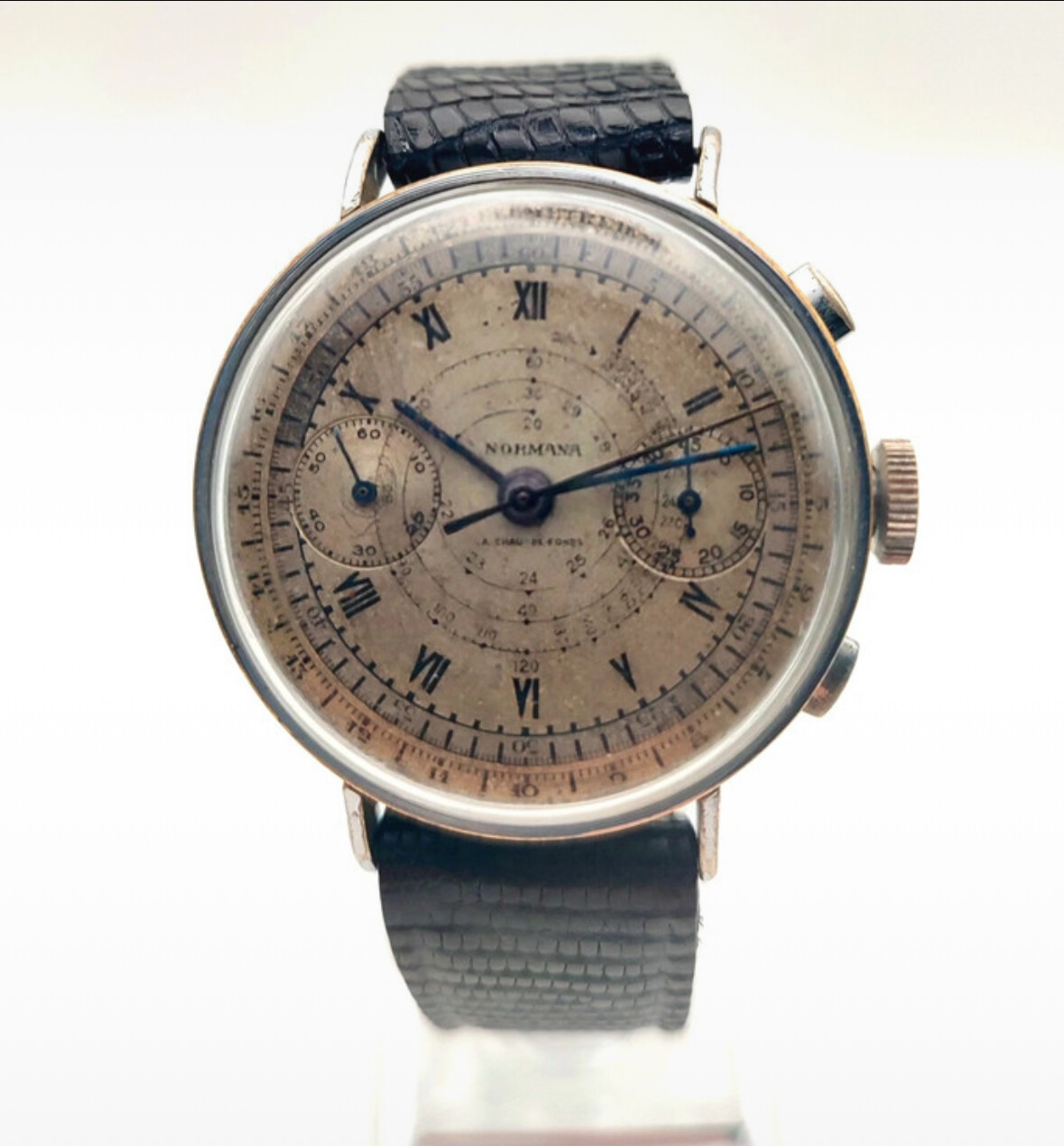

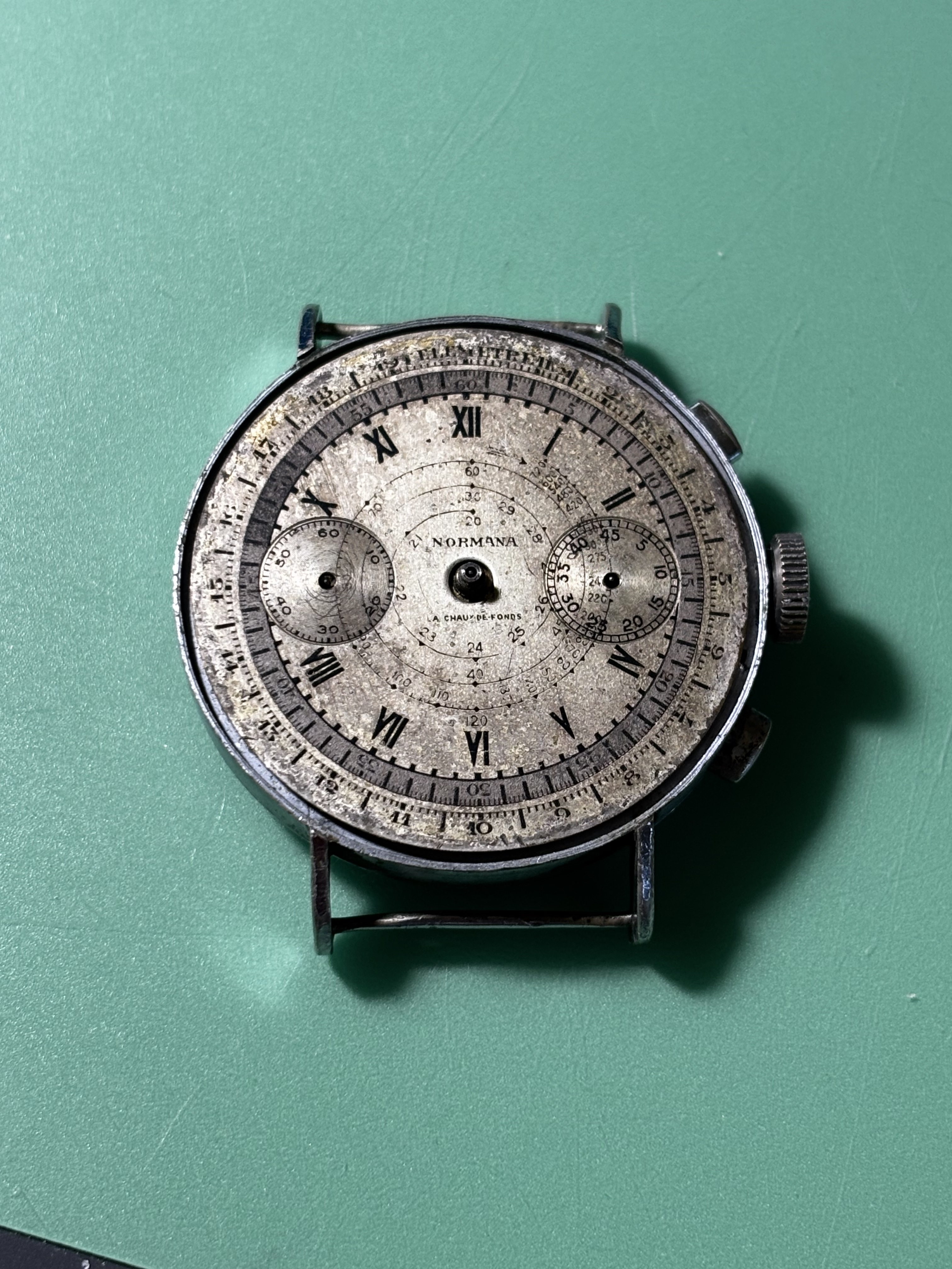

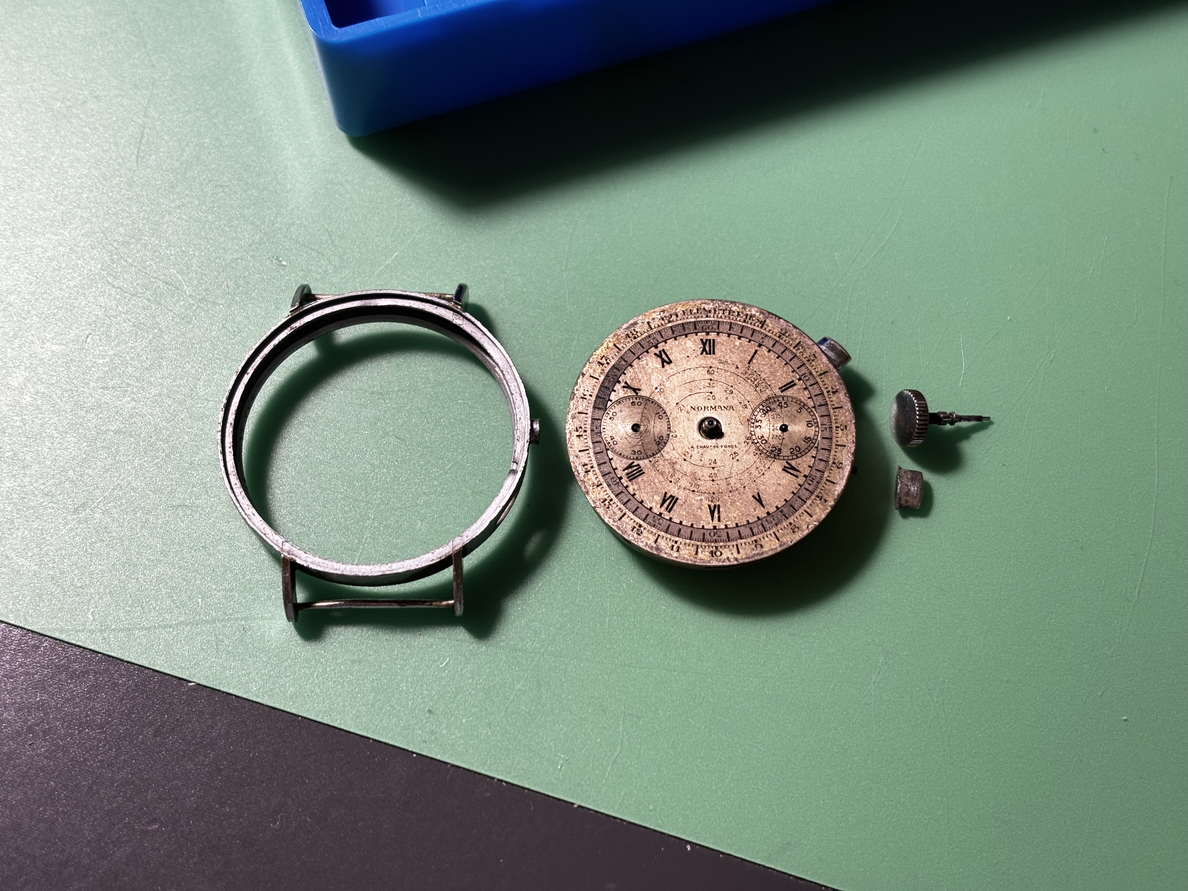

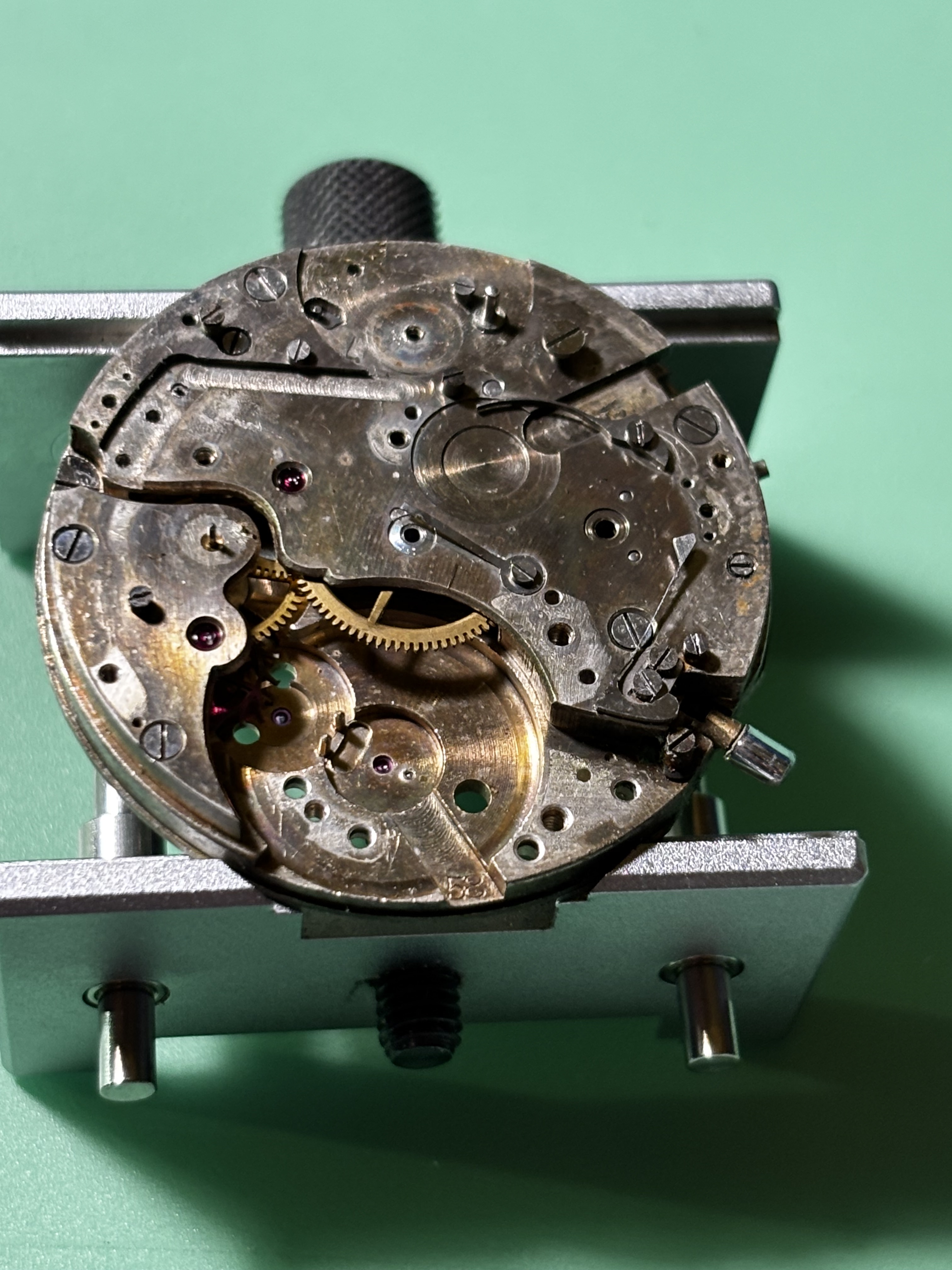

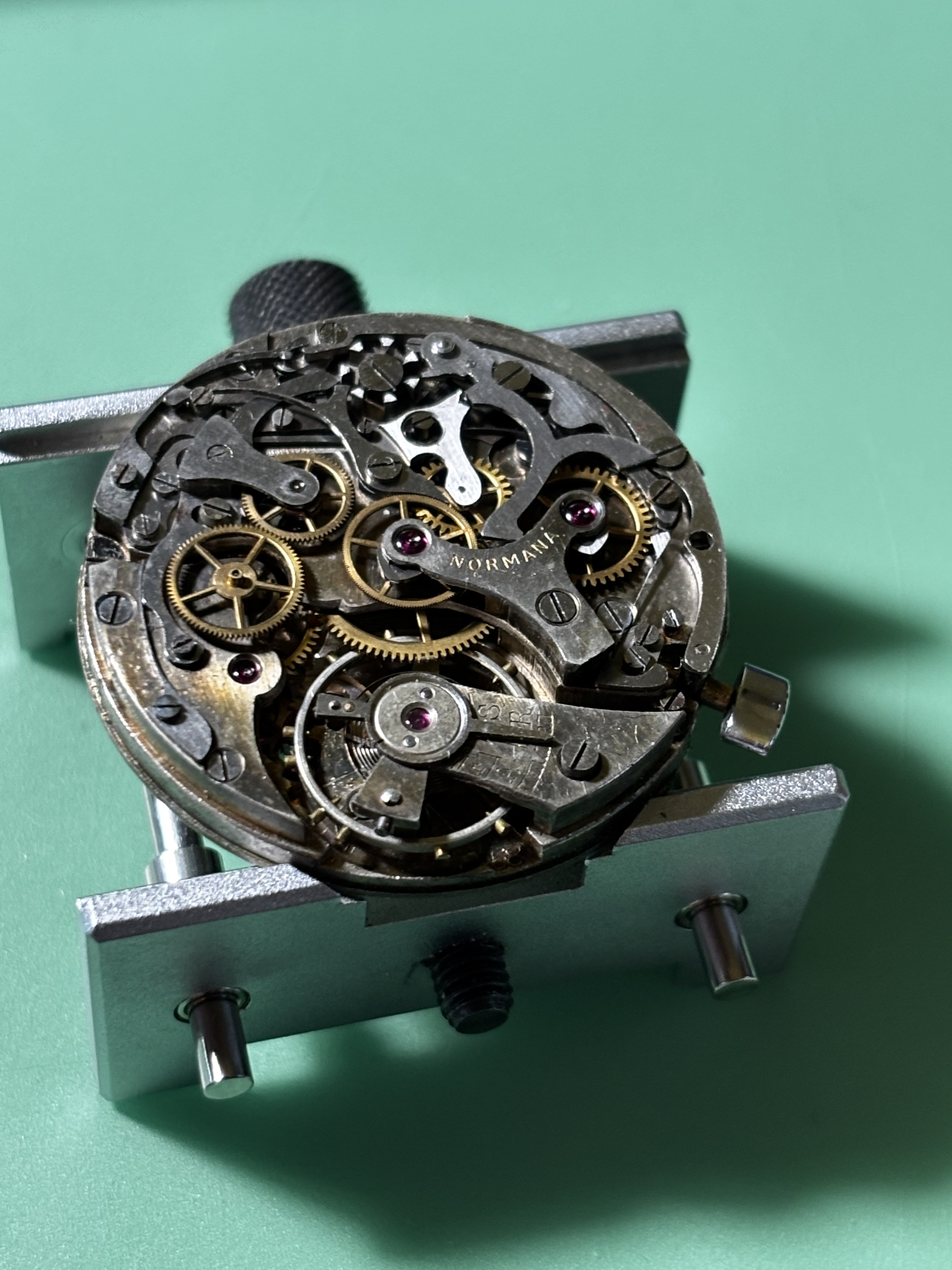

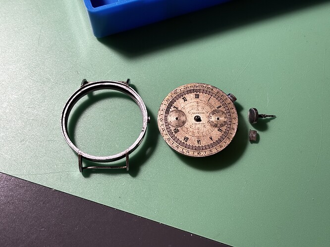

In December kocht ik een mooie Normana Chrono met Landeron 39 erin:

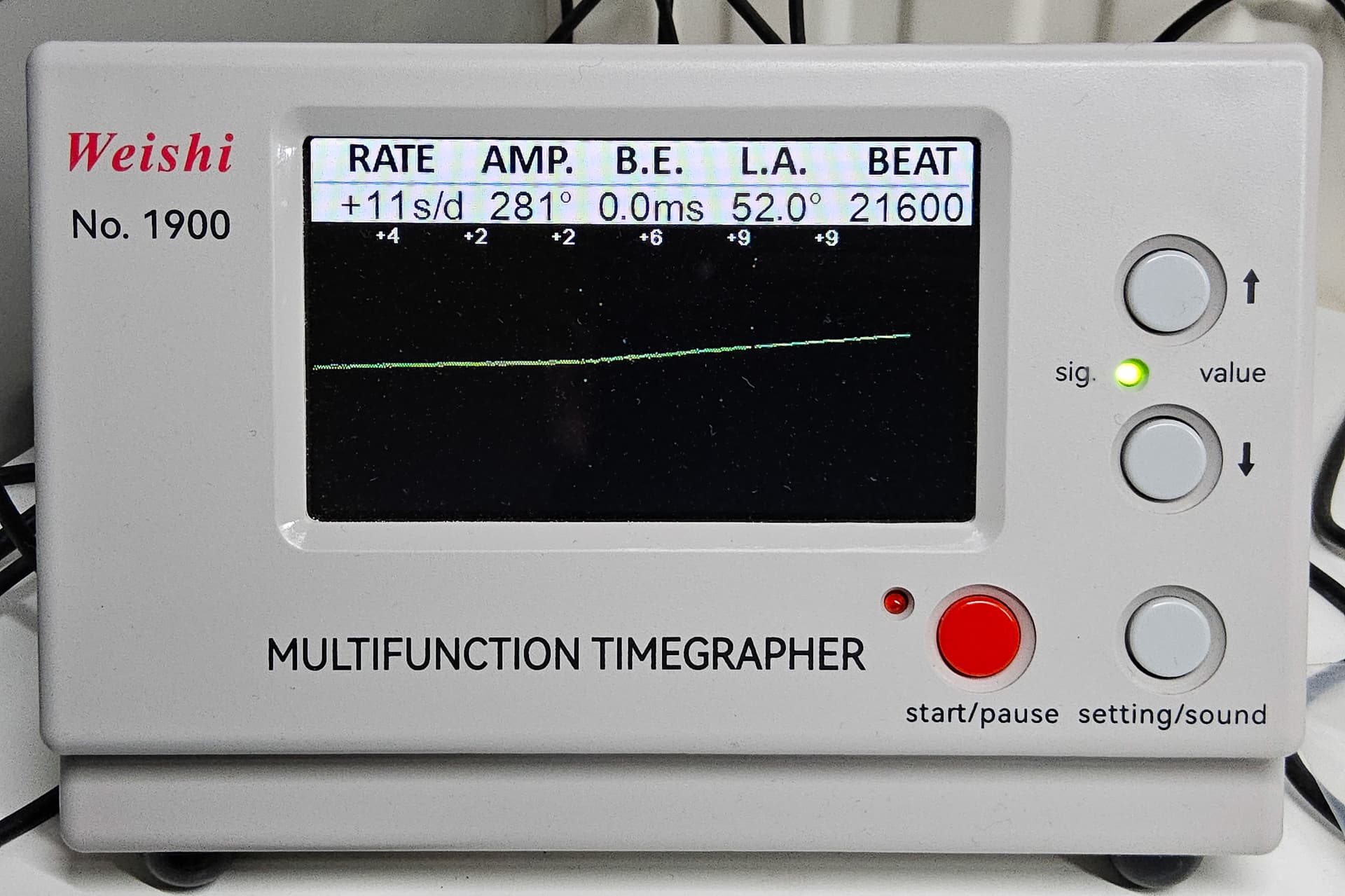

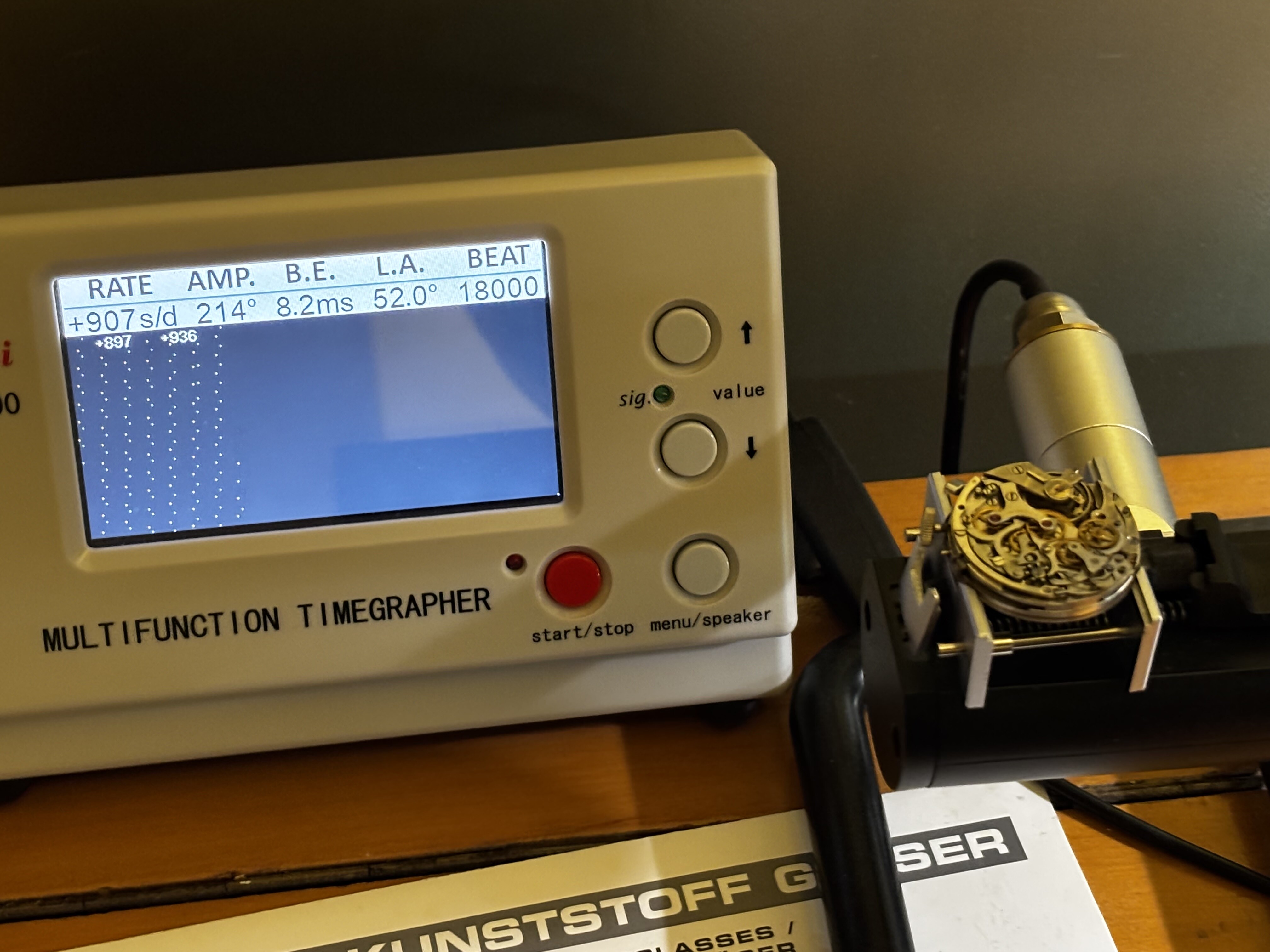

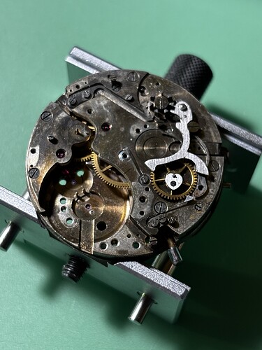

Bij binnenkomst bleek hij echter zo vies en gaar dat hij op de timegrapher alleen sneeuw toonde. De amplitude was zowat met het oog te zien dus hoppa op de “to do” stapel.
Maar omdat ik hem toch graag wilde dragen kreeg hij voorrang op de rest, dus aan de slag!!

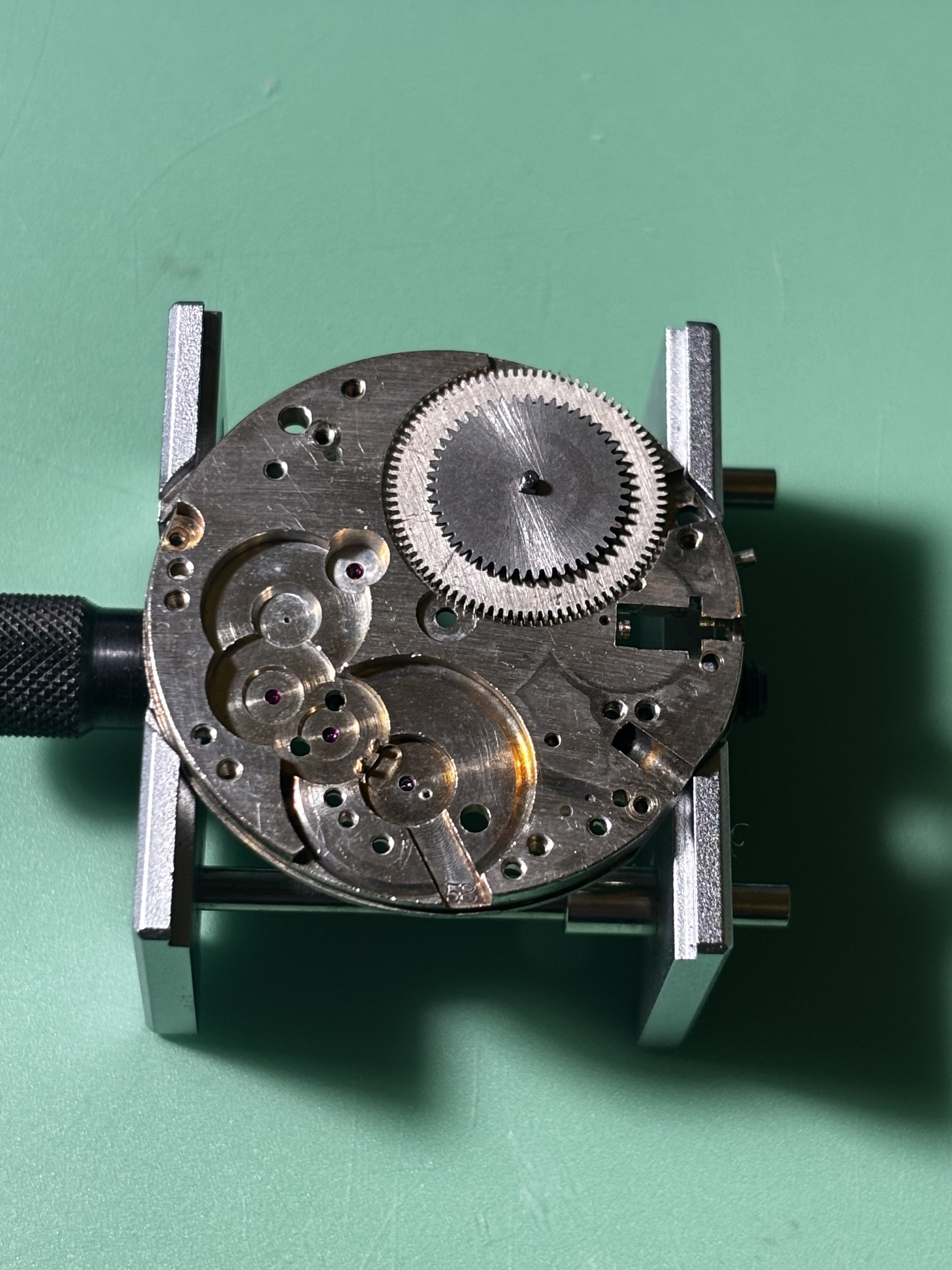

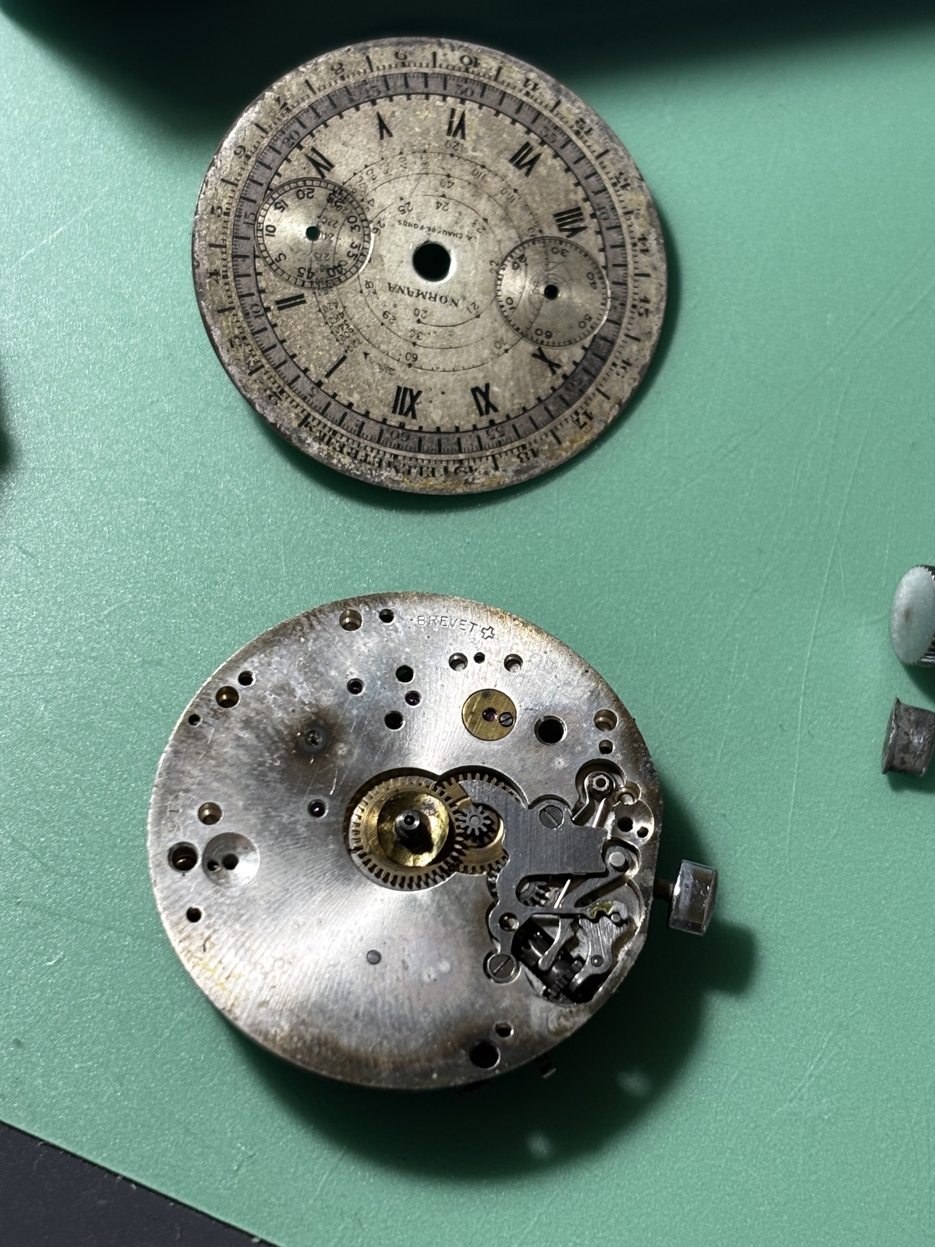

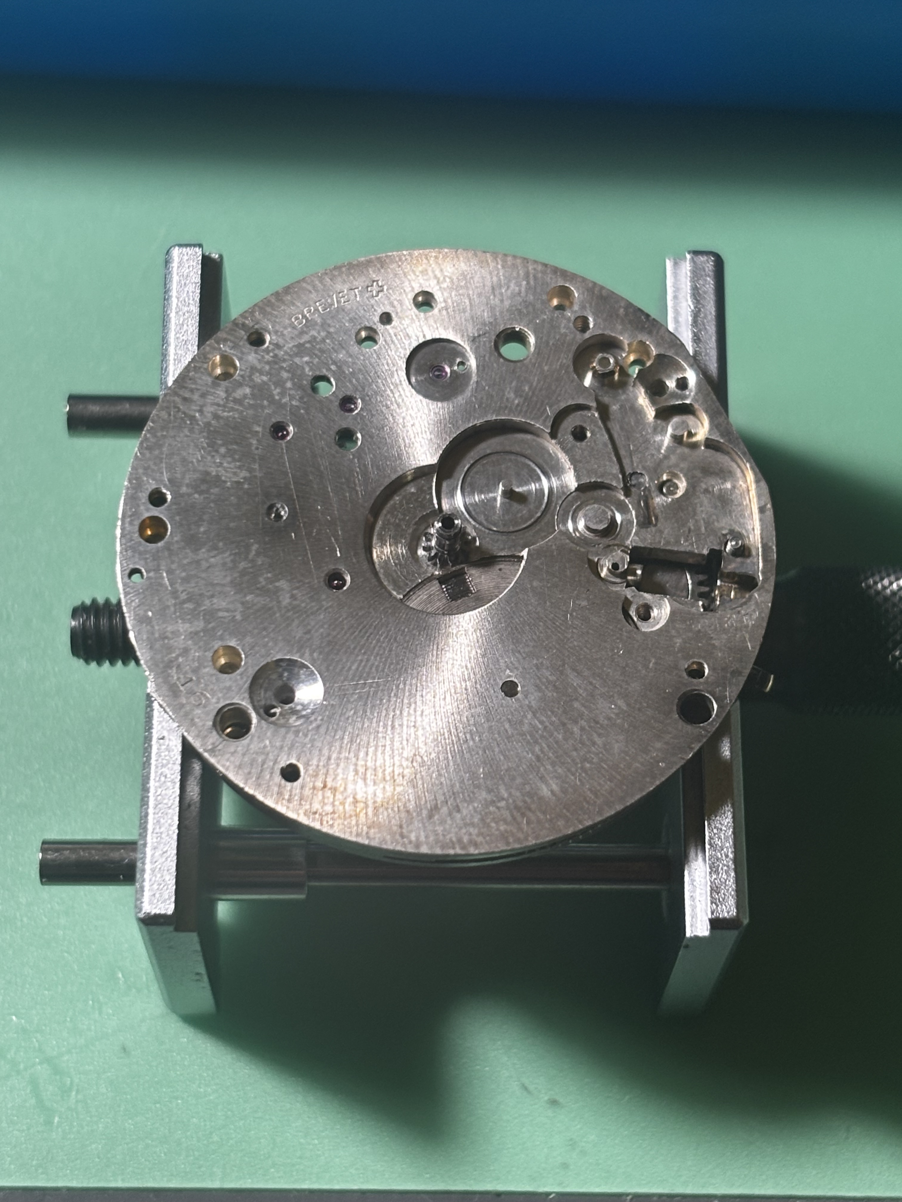

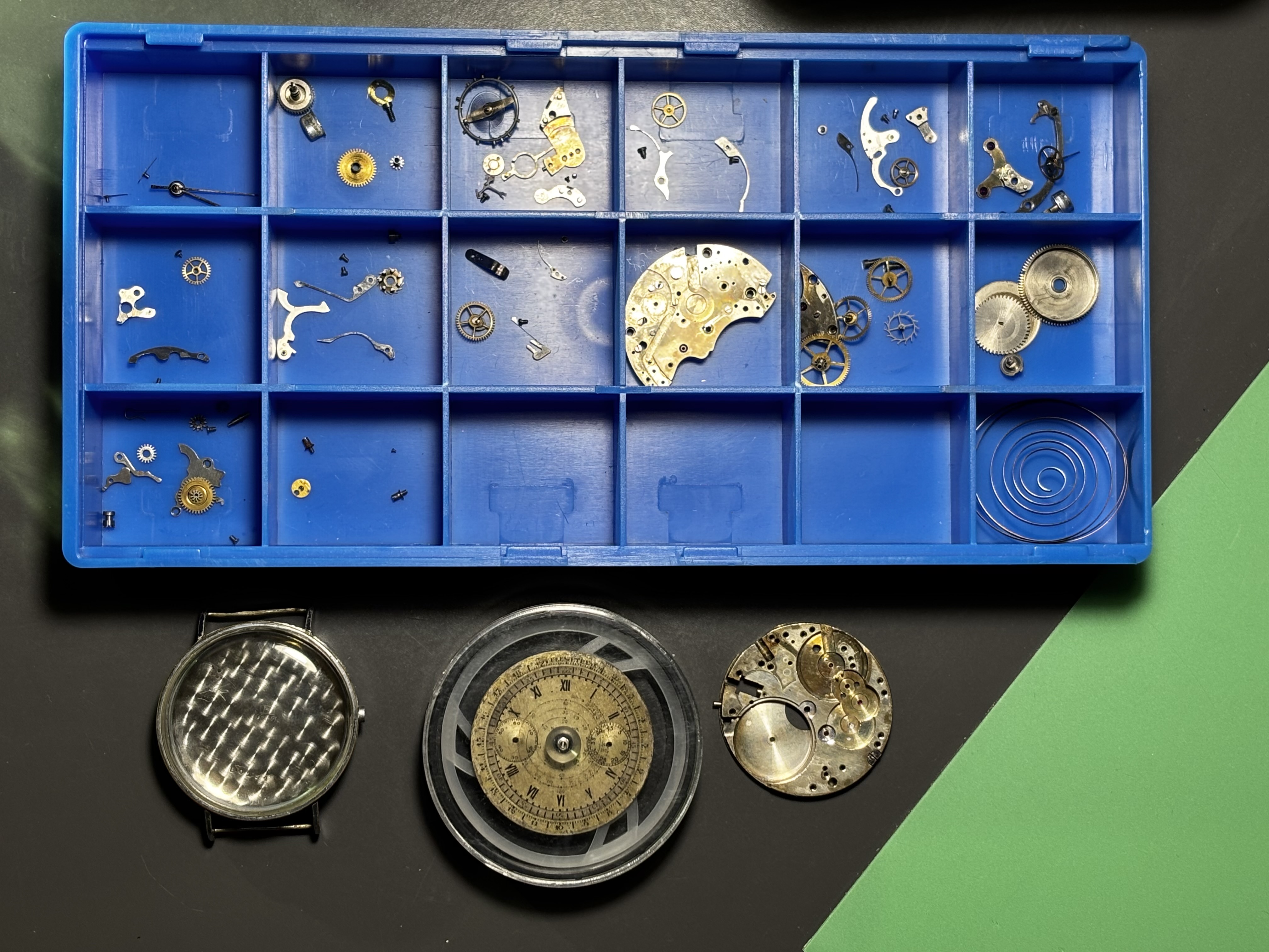

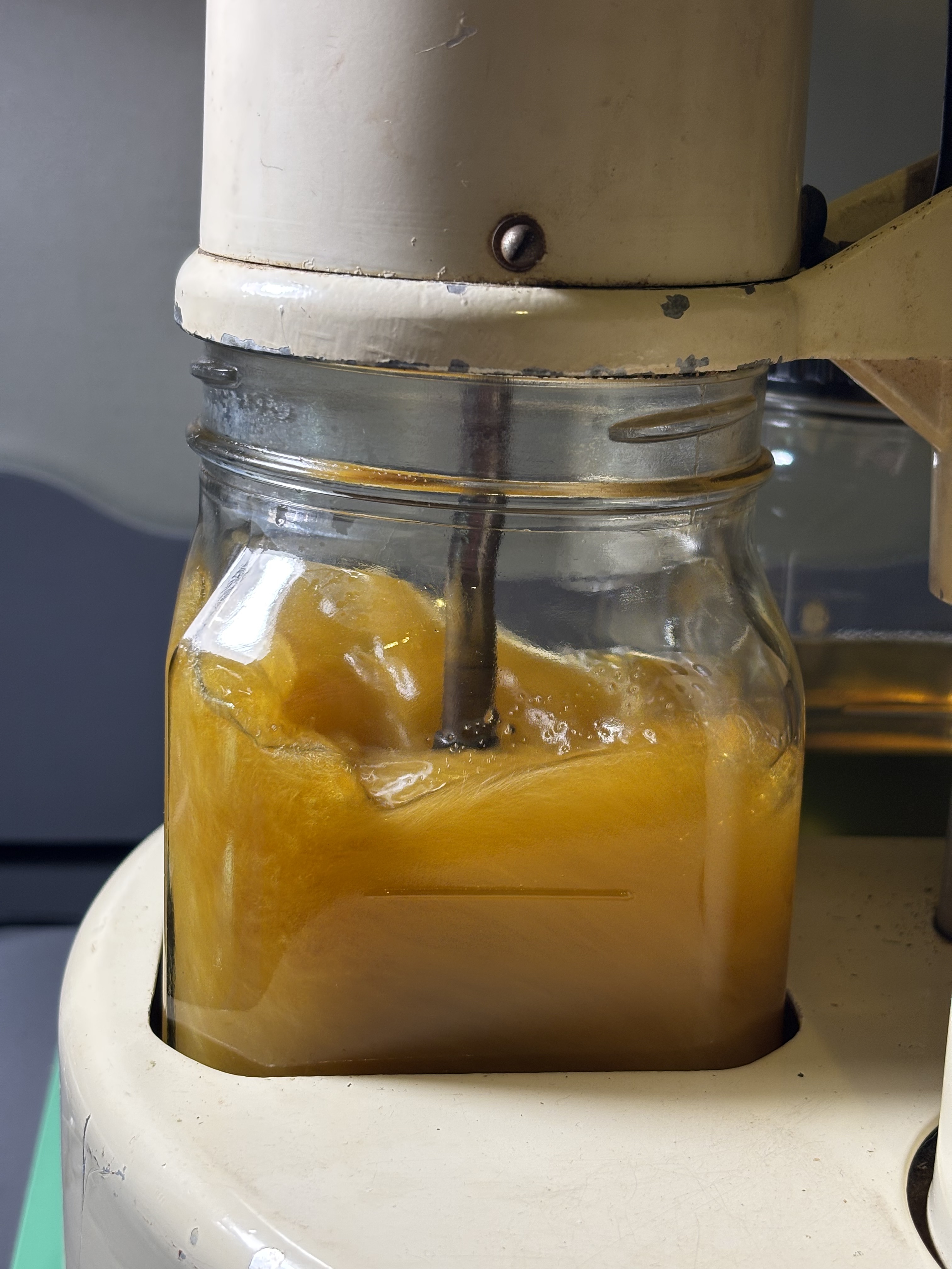

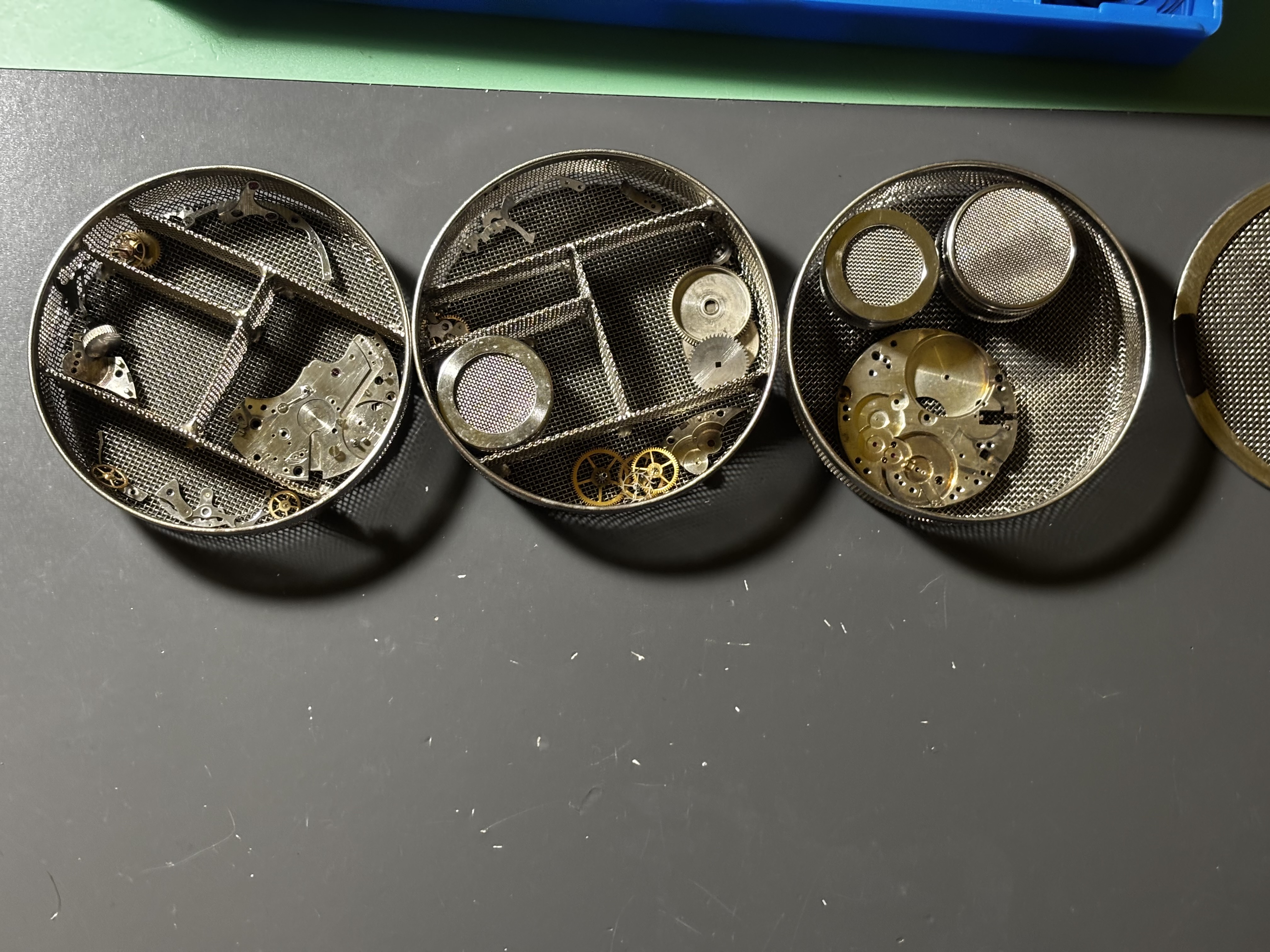

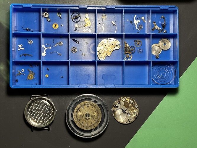

Dus alles in het bakkie en hoppa in de Elma:

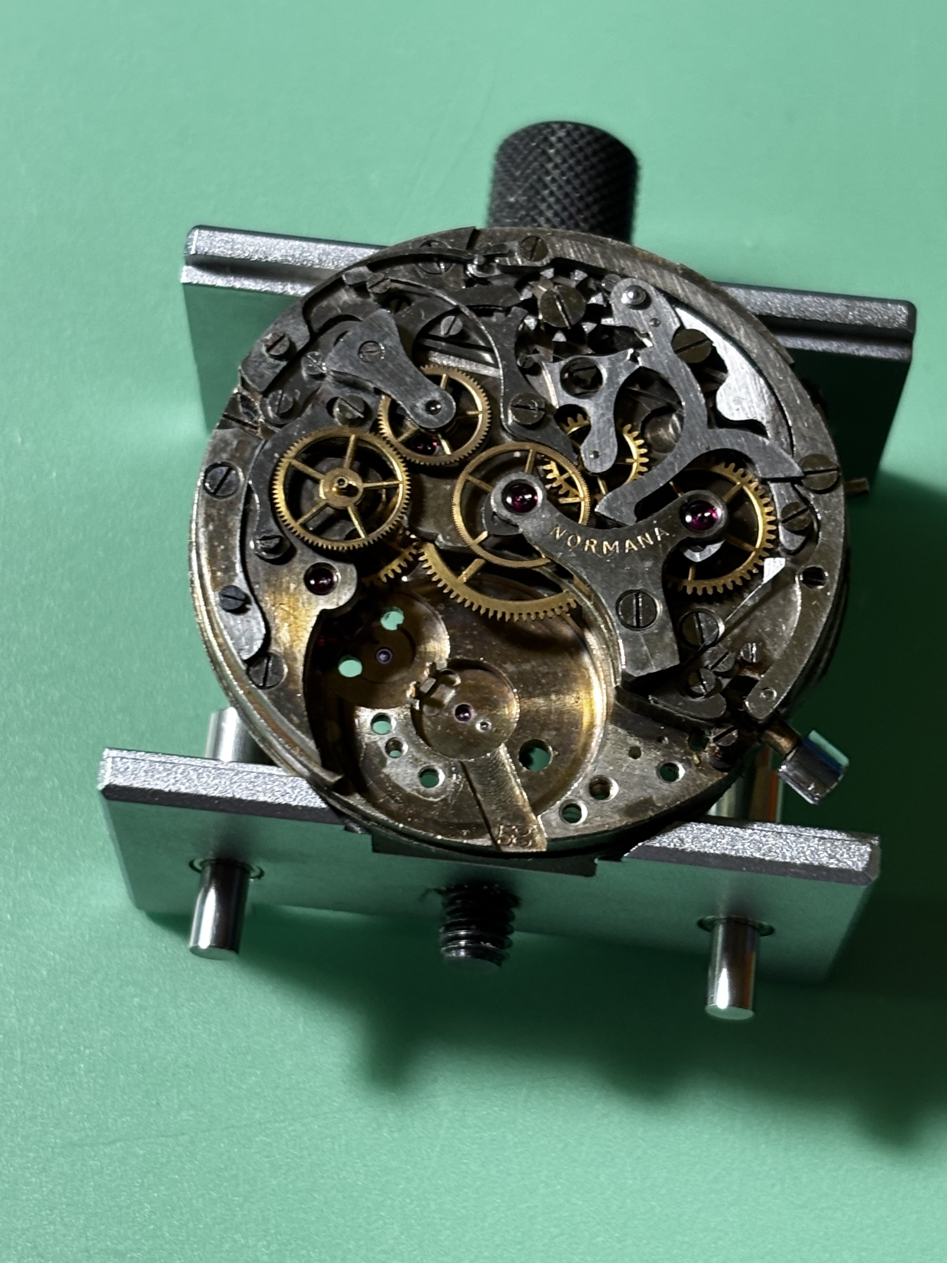

En allemaal mooi schone onderdelen, klaar voor inspectie!

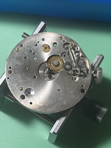

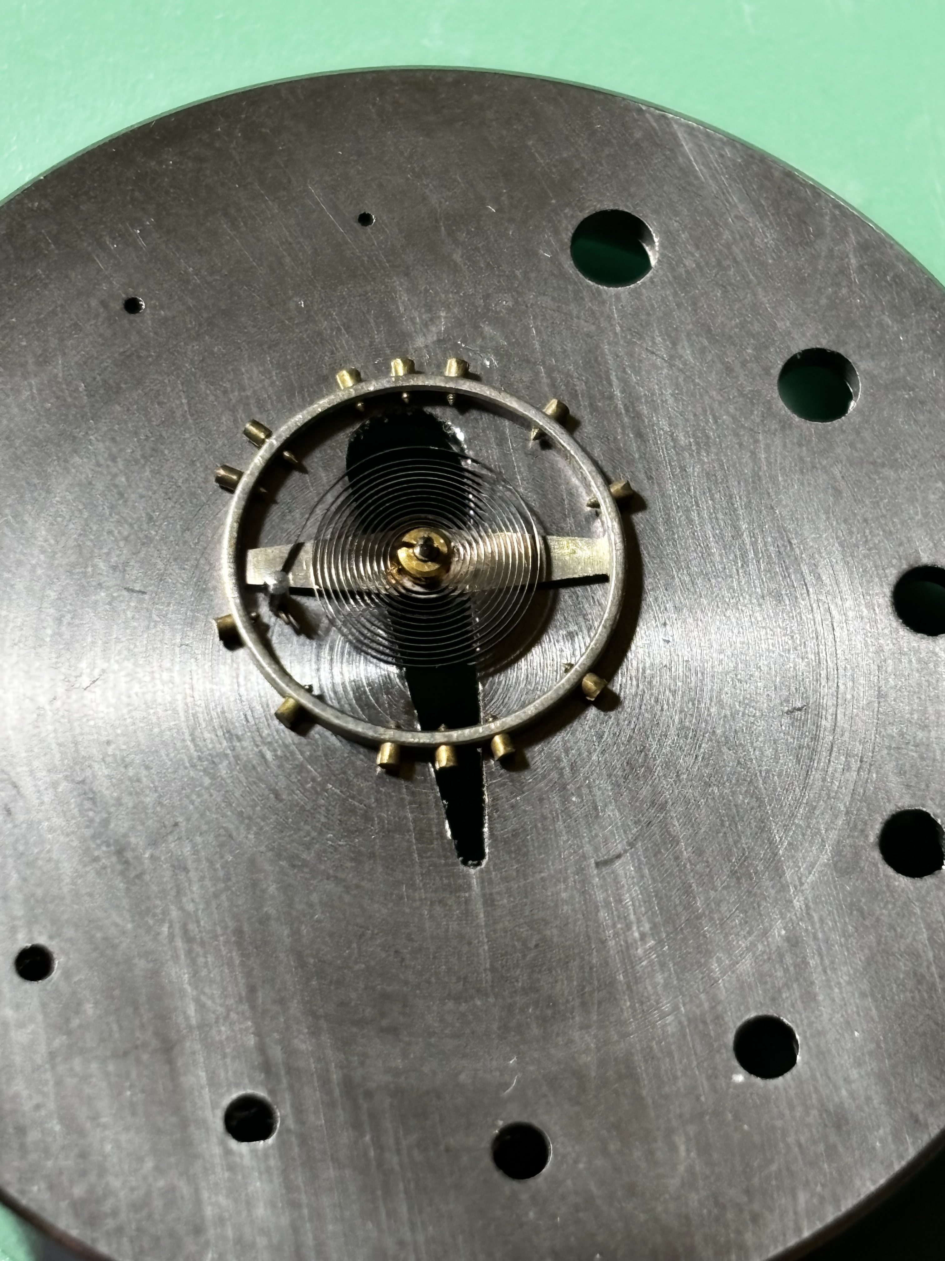

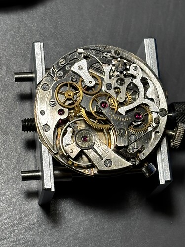

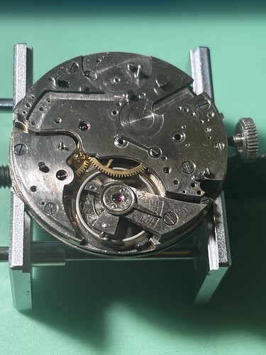

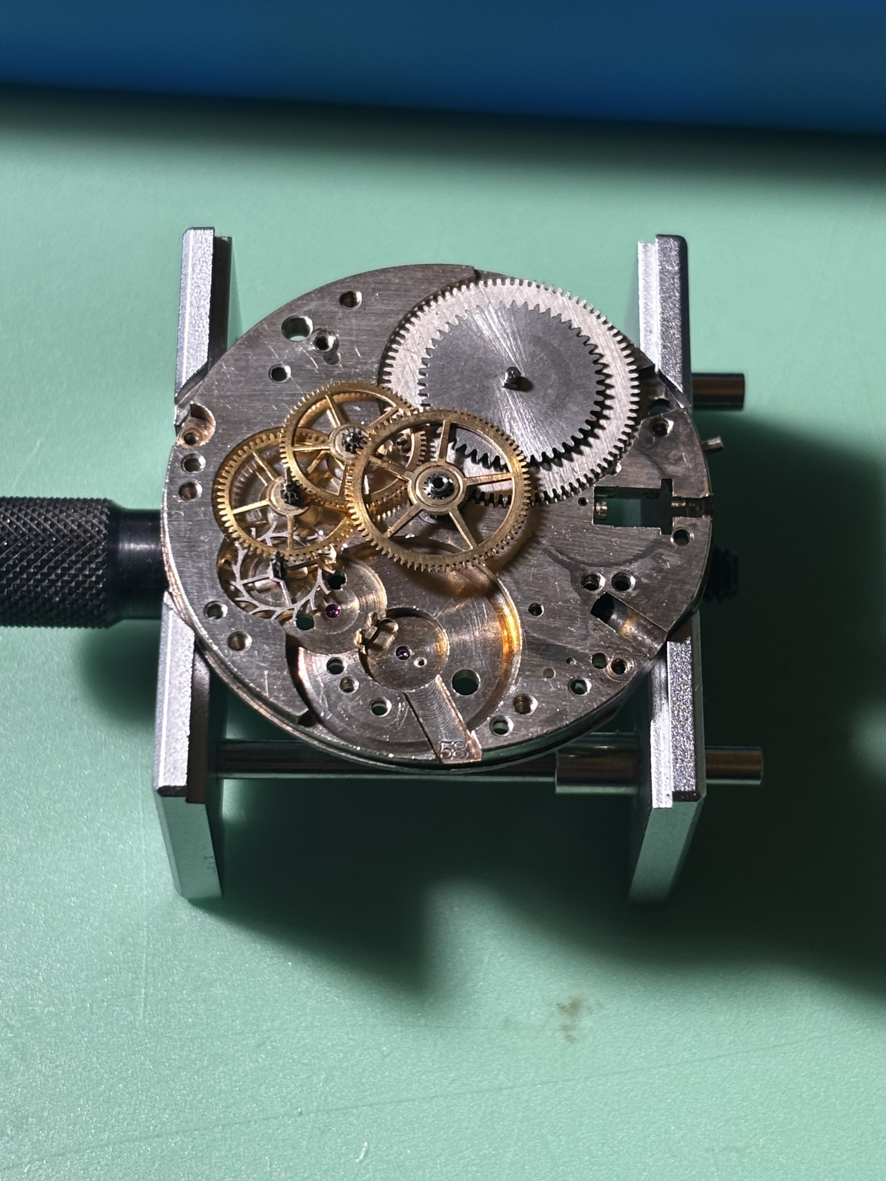

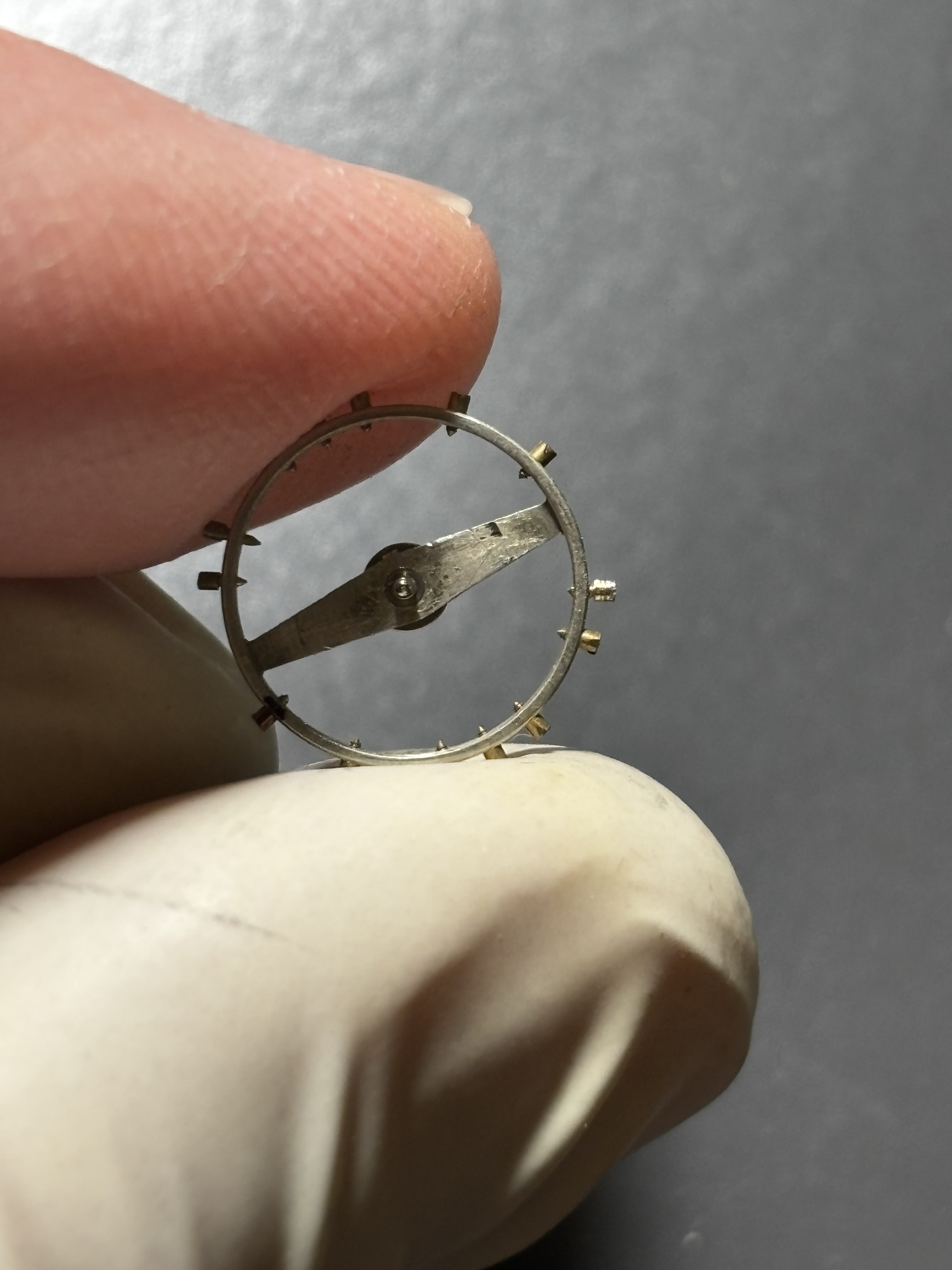

Hmm de balans lijkt een schroef missen, maar de rest is redelijk aan gevijld dus eerst maar eens in elkaar zetten:

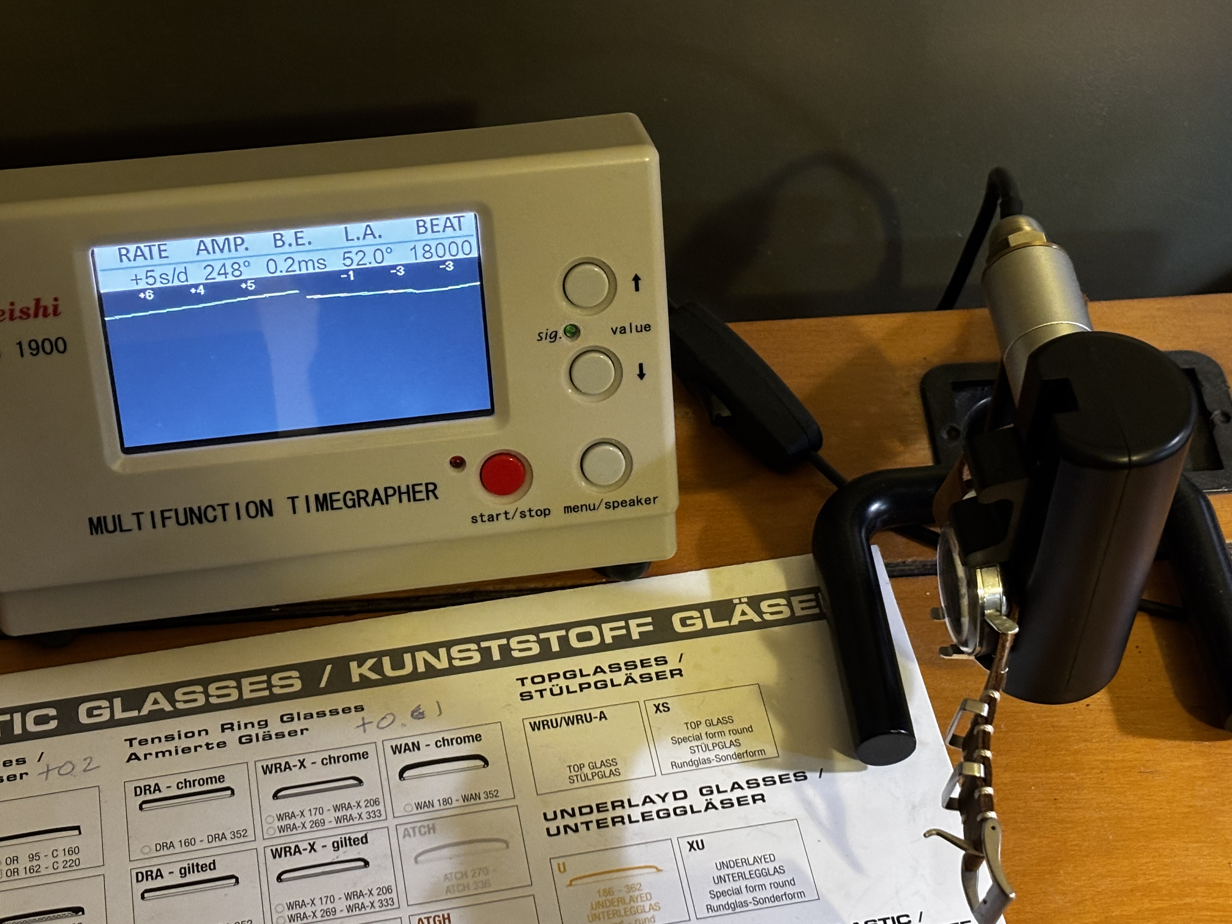

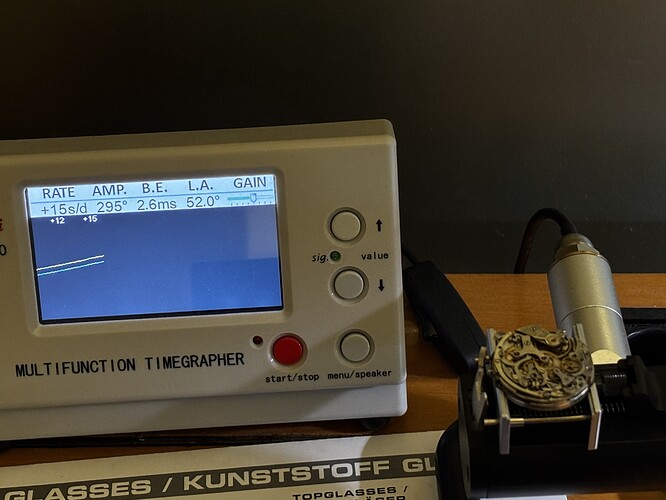

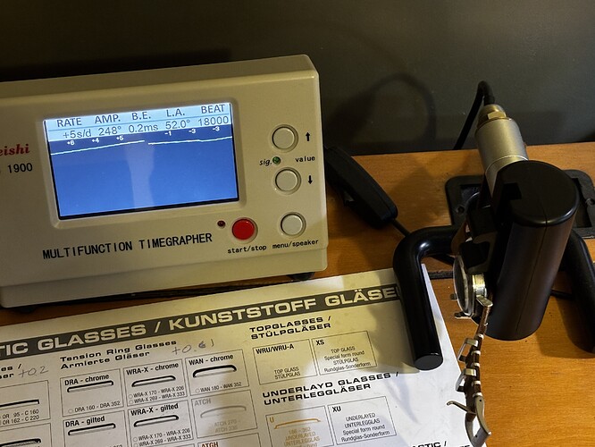

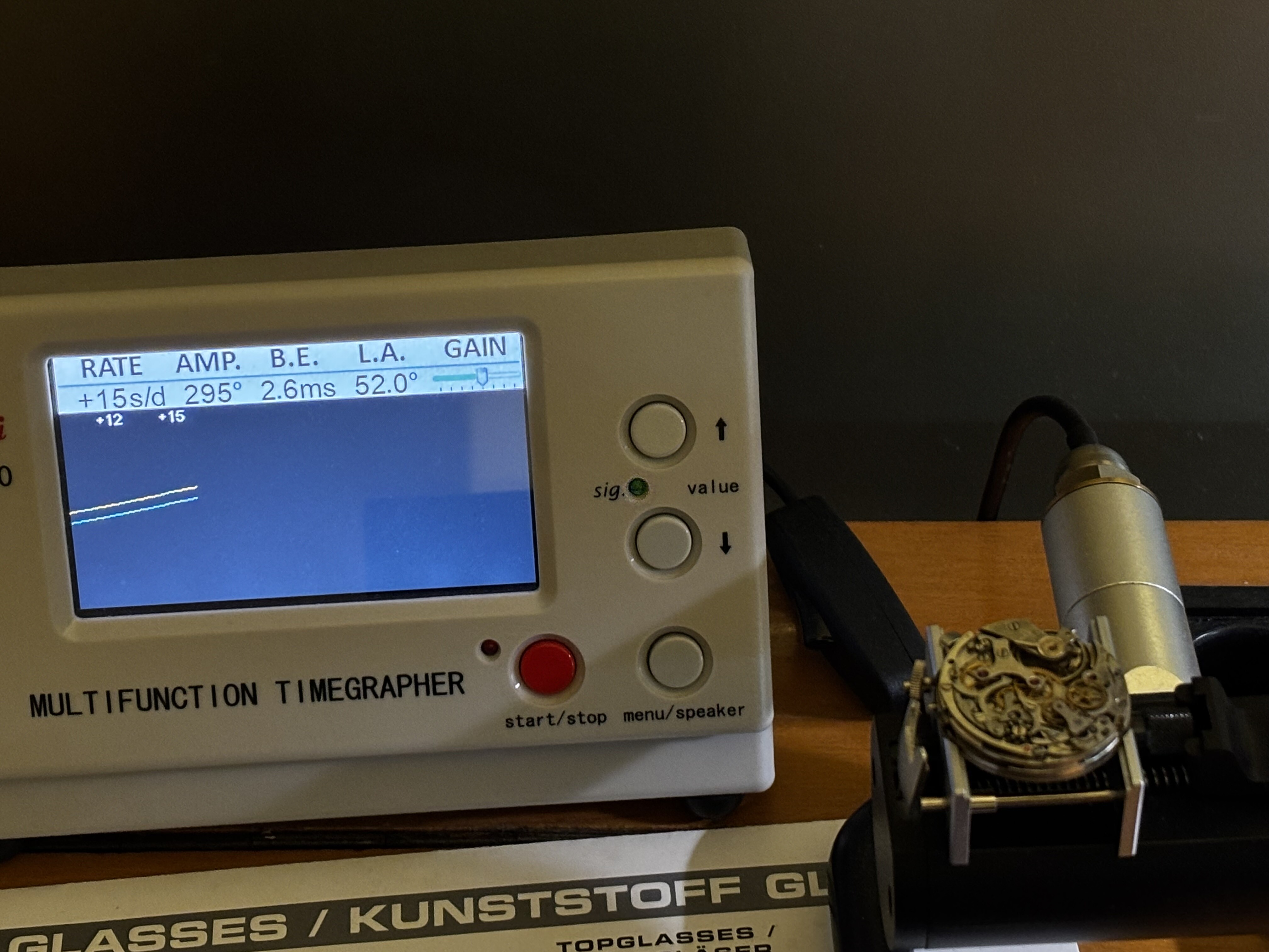

Ziet er weer fantastisch uit, maar nu eens zien wat de timegrapher er van vindt…

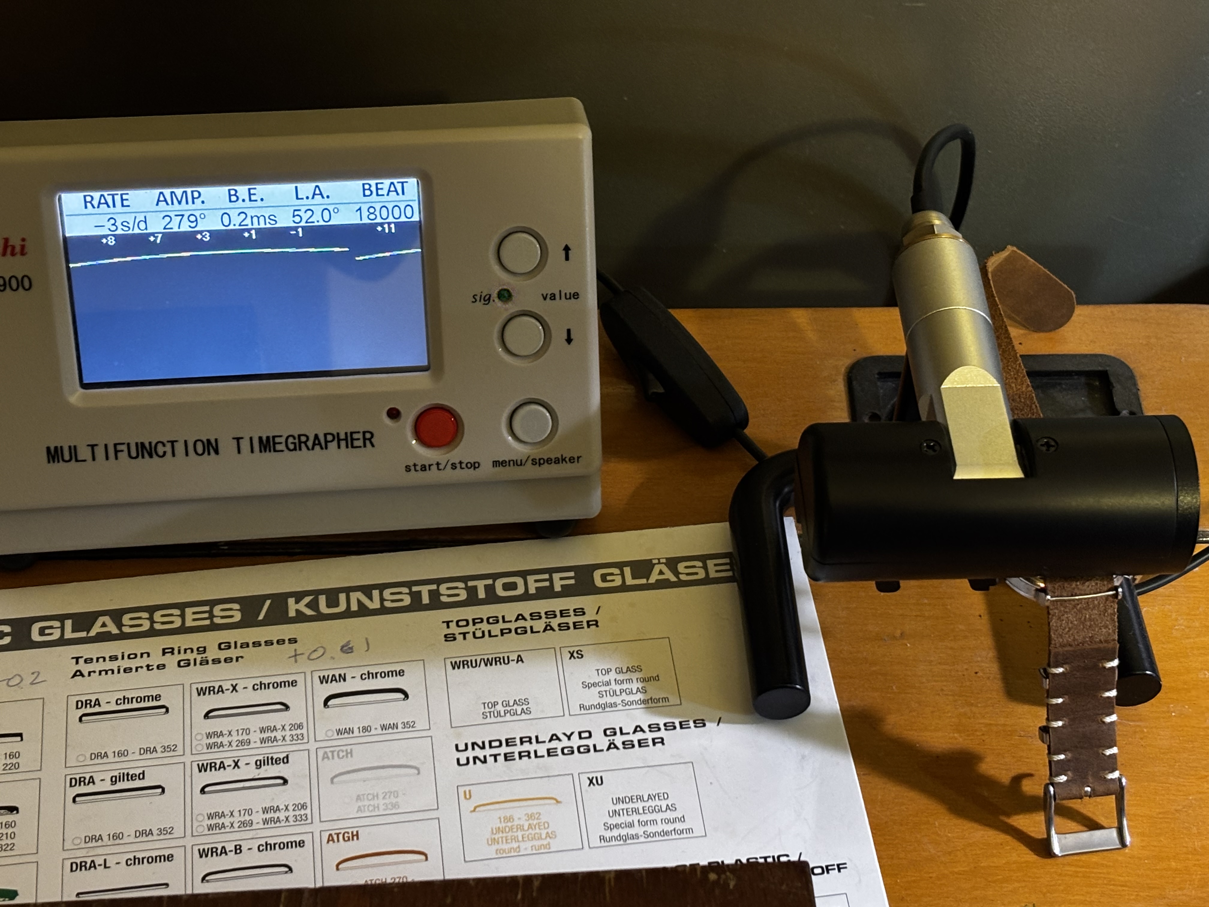

Nouja geen sneeuw, maar toch ook niet om over naar huis te schrijven :joy:

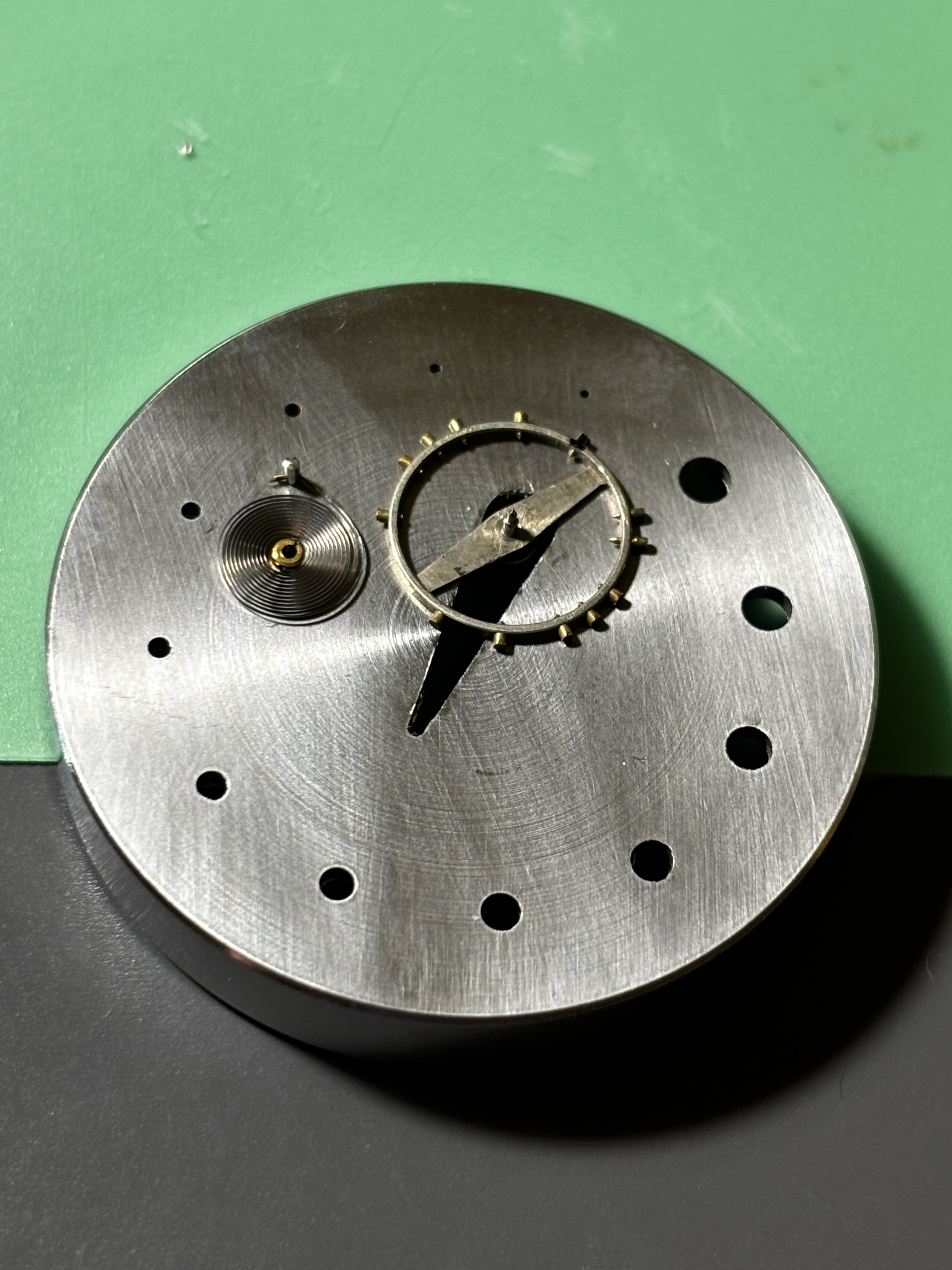

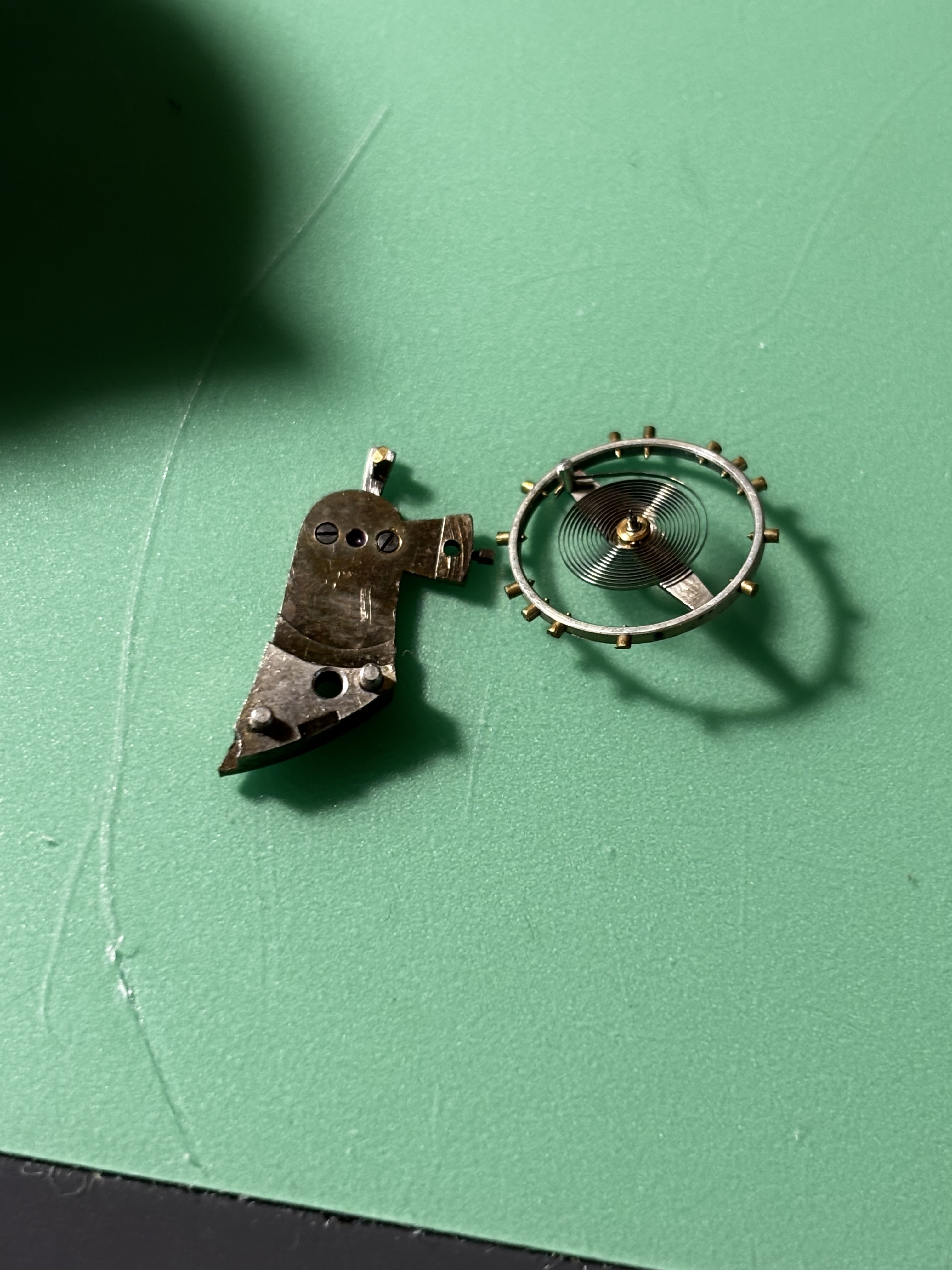

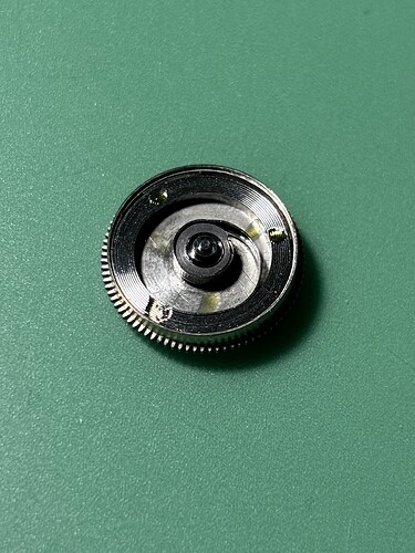

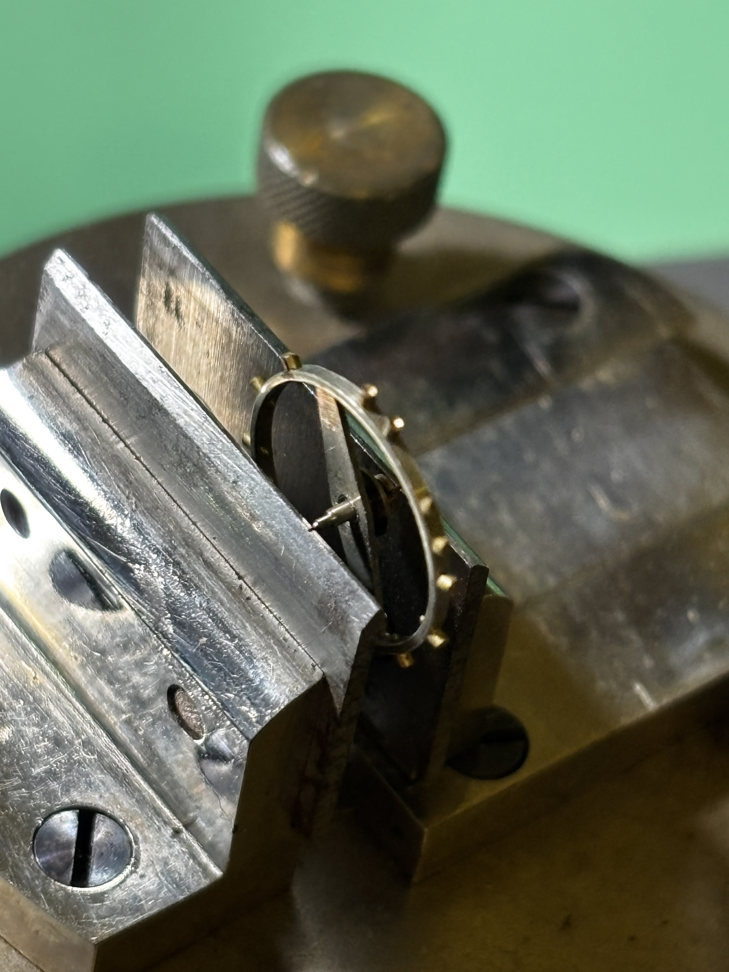

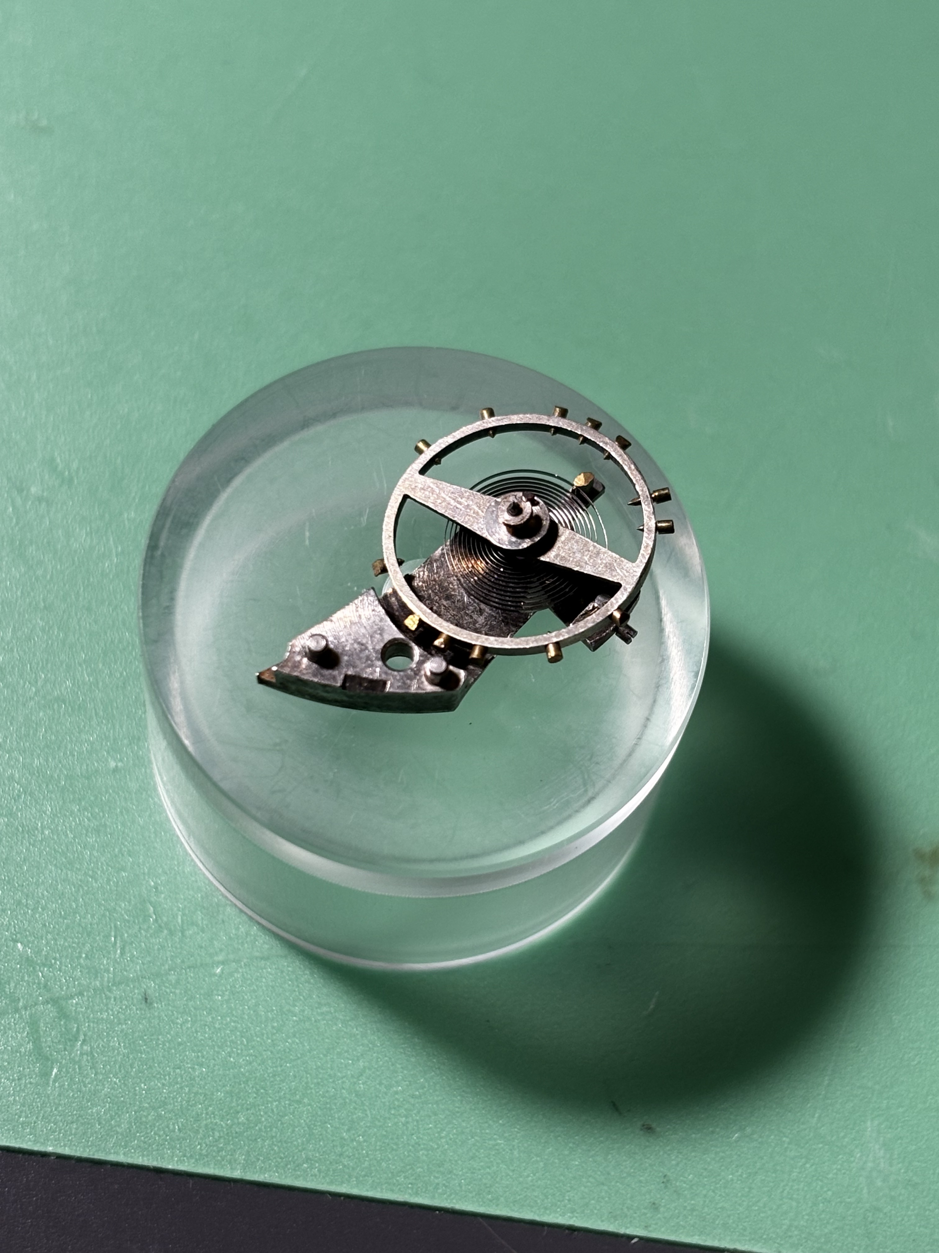

Dus de balans eruit en spiraal eraf:
Dan maar eens op de balanswaag leggen en zie daar, het missende schroefje zit boven dus daar is hij te licht (of ja aan de andere kant is hij zwaarder)

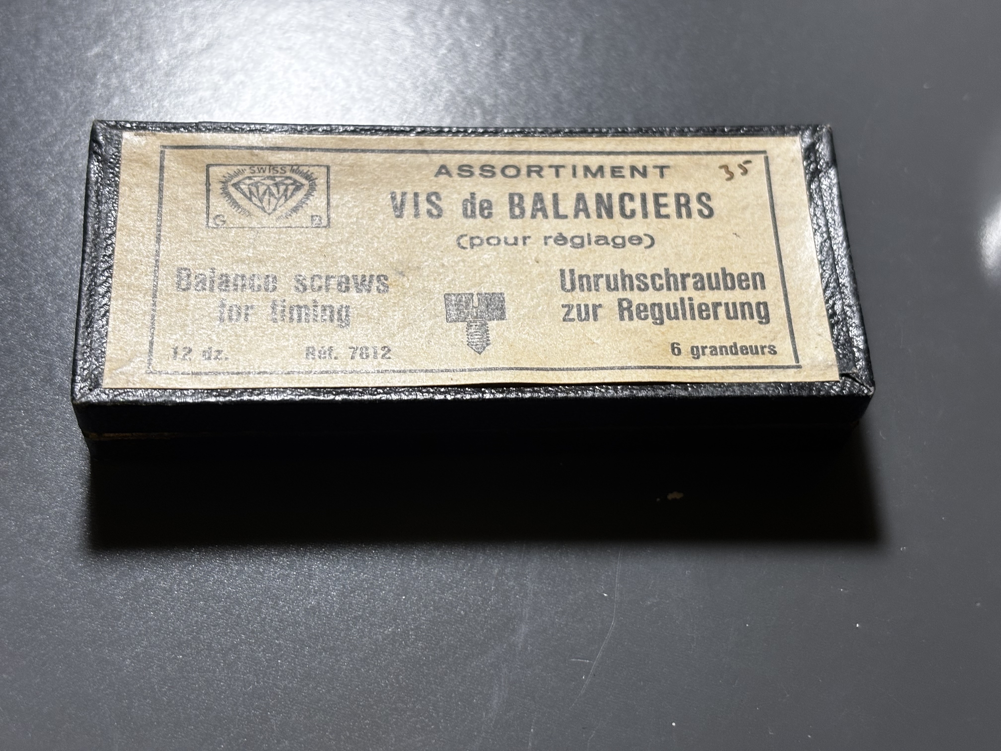

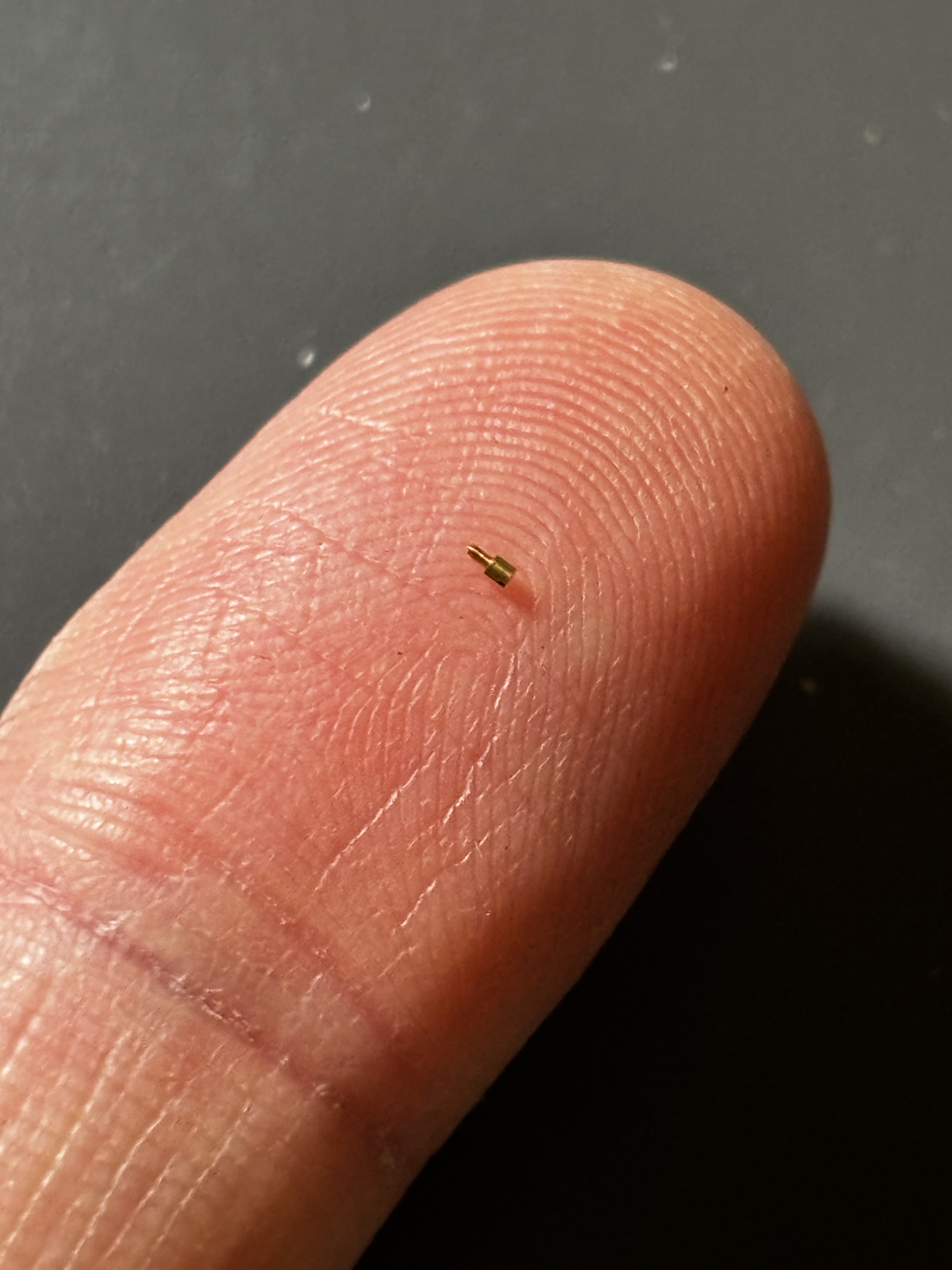

Dan komt het doosje met ouwe prut boven en daar halen we een giga schroef uit:
De schroef gaat in de balansband (iets dieper erin was mooi, maar hij begon wat zwaar in te schroeven) en dan mag hij opnieuw de balanswaag op:

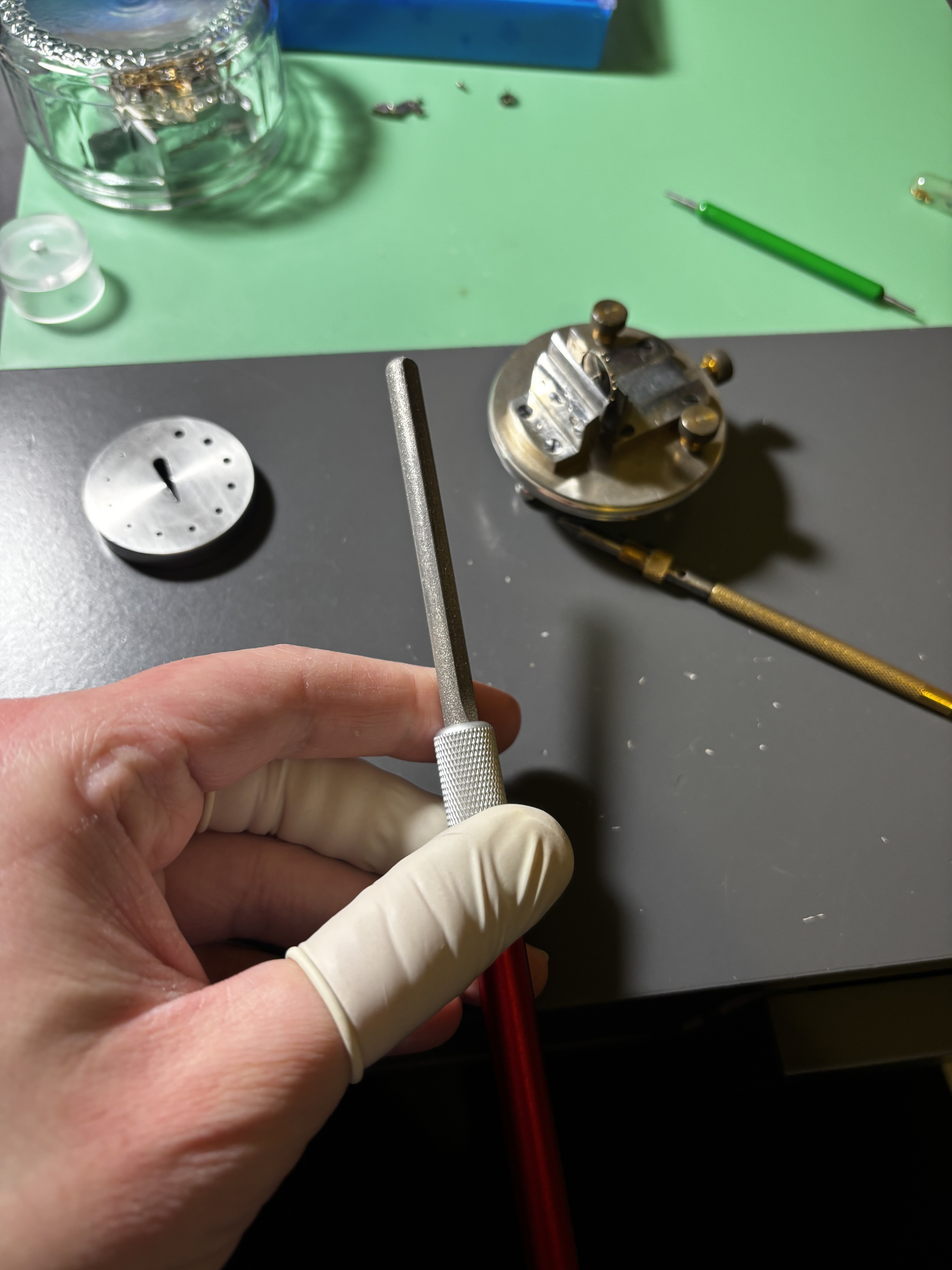

En zie daar, de schroef hangt nu onder, dus die kunnen we stapje voor stapje lichter maken. Daar bestaan geweldige tools voor die ik niet heb dus ik doe het op de boerenpummelmanier:

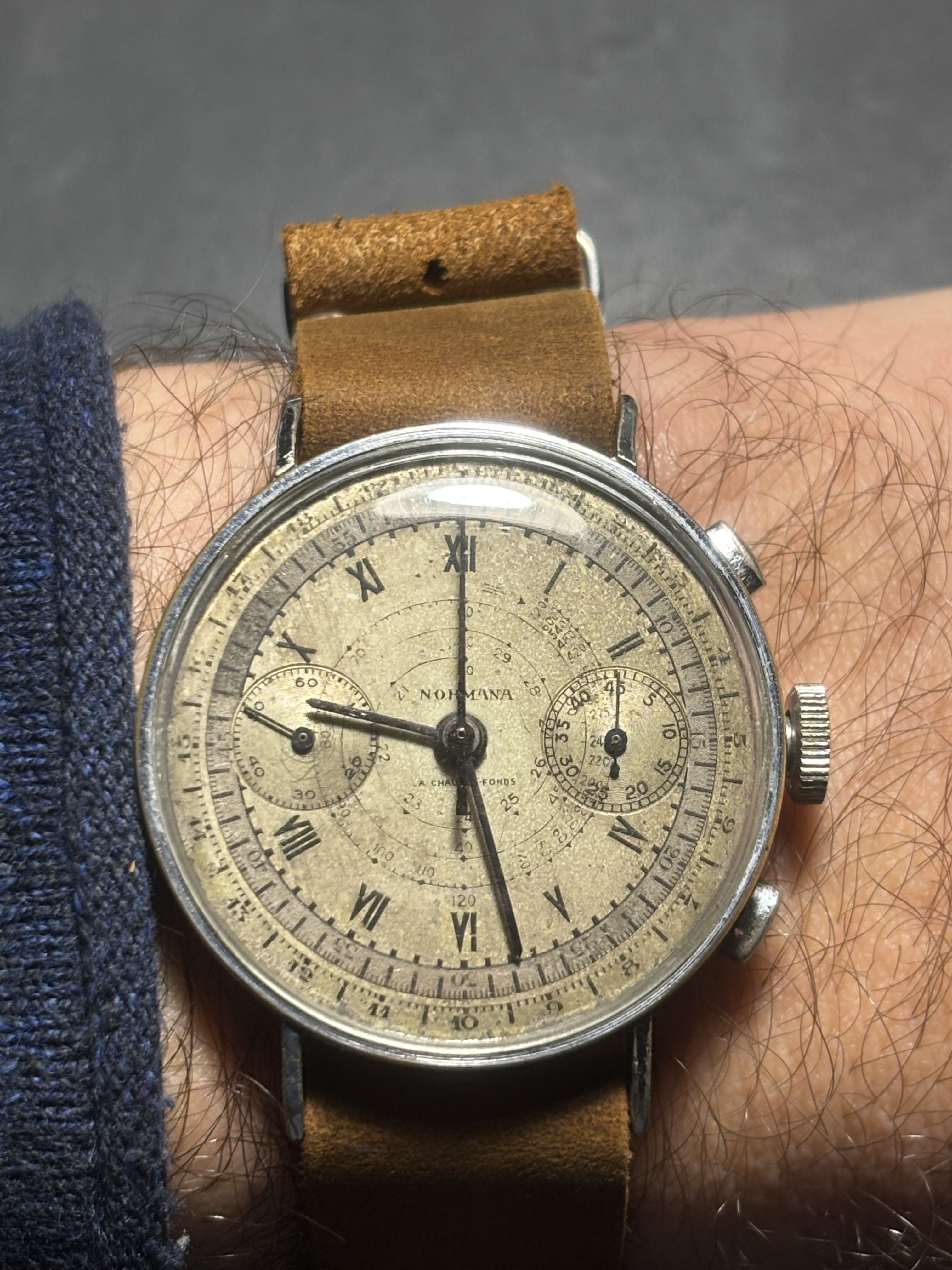

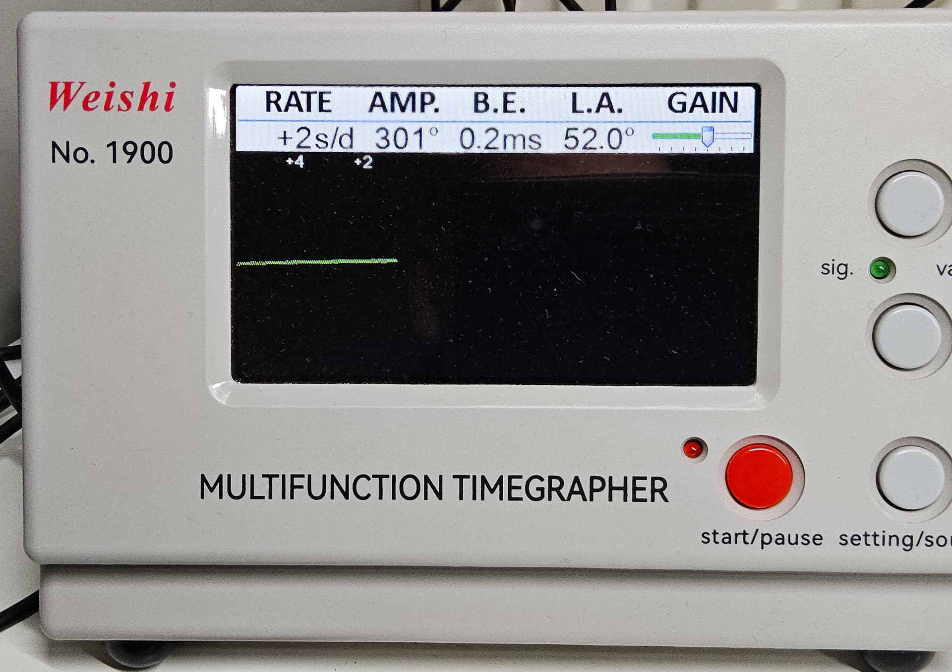

Balans weer in het uurwerk en eens kijken:

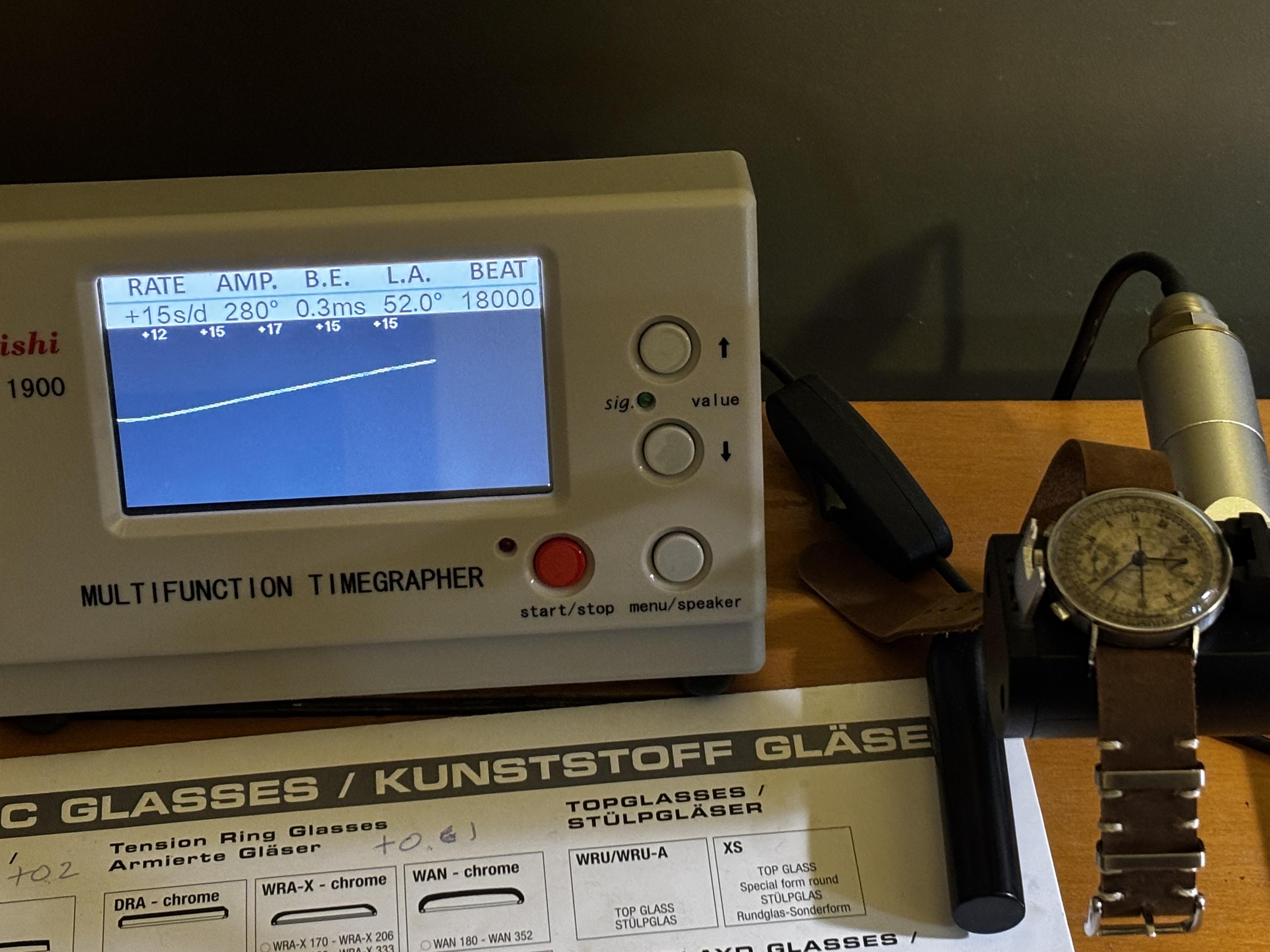

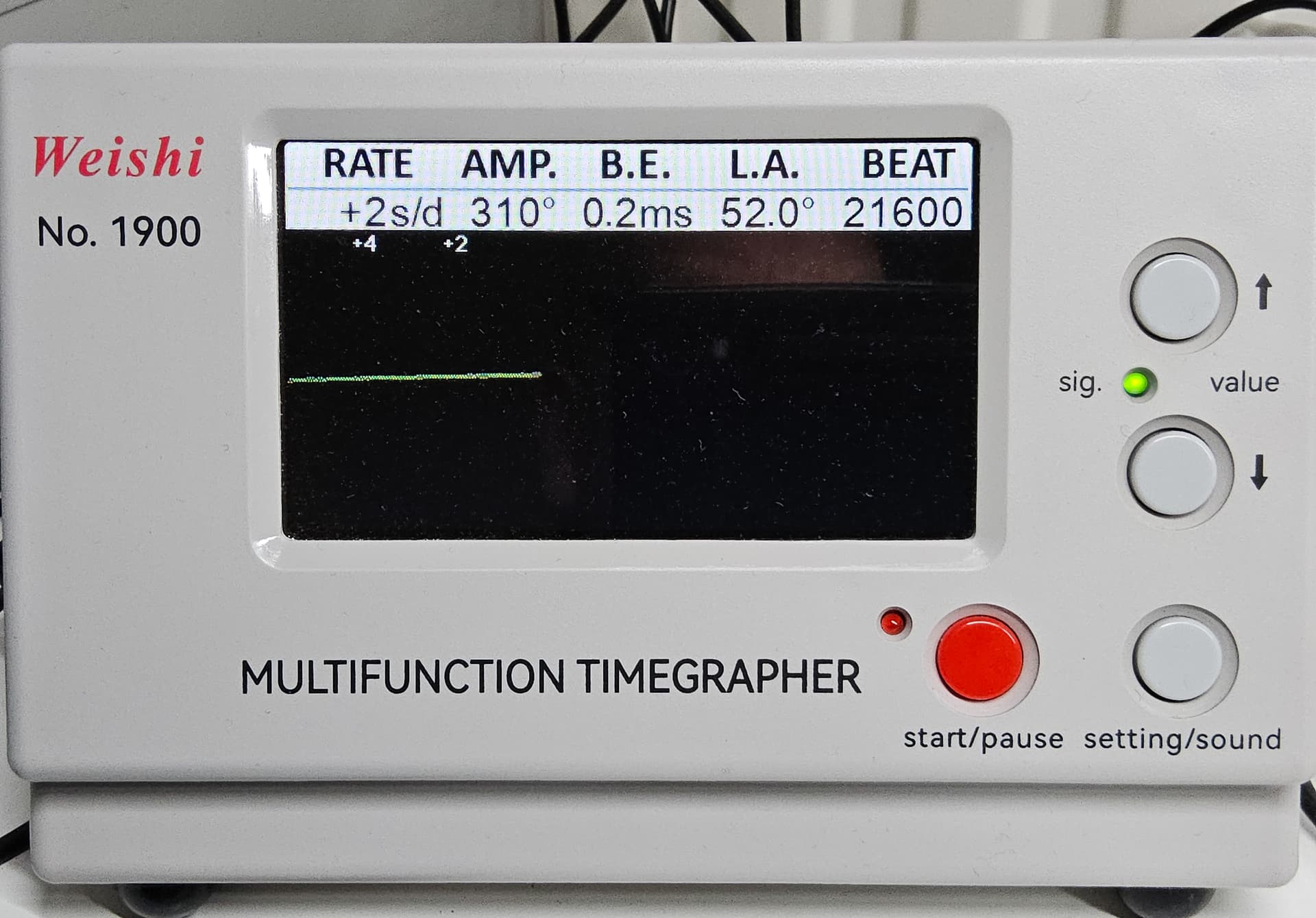

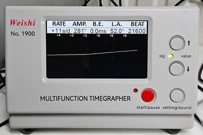

Nou dat is werkbaar! Nu de scheeftik eruit, balansastappen nog eens opbollen, uurwerkje in de kast en nog eens bijregelen:
De posities WP omhoog, WP beneden en kroon beneden liggen voor een horloge van deze leeftijd ruim binnen mijn marges :partying_face:

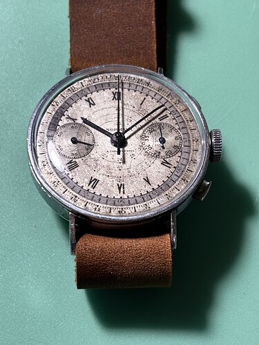

Dus nu lekker om de pols en genieten maar!!!

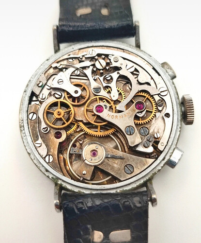

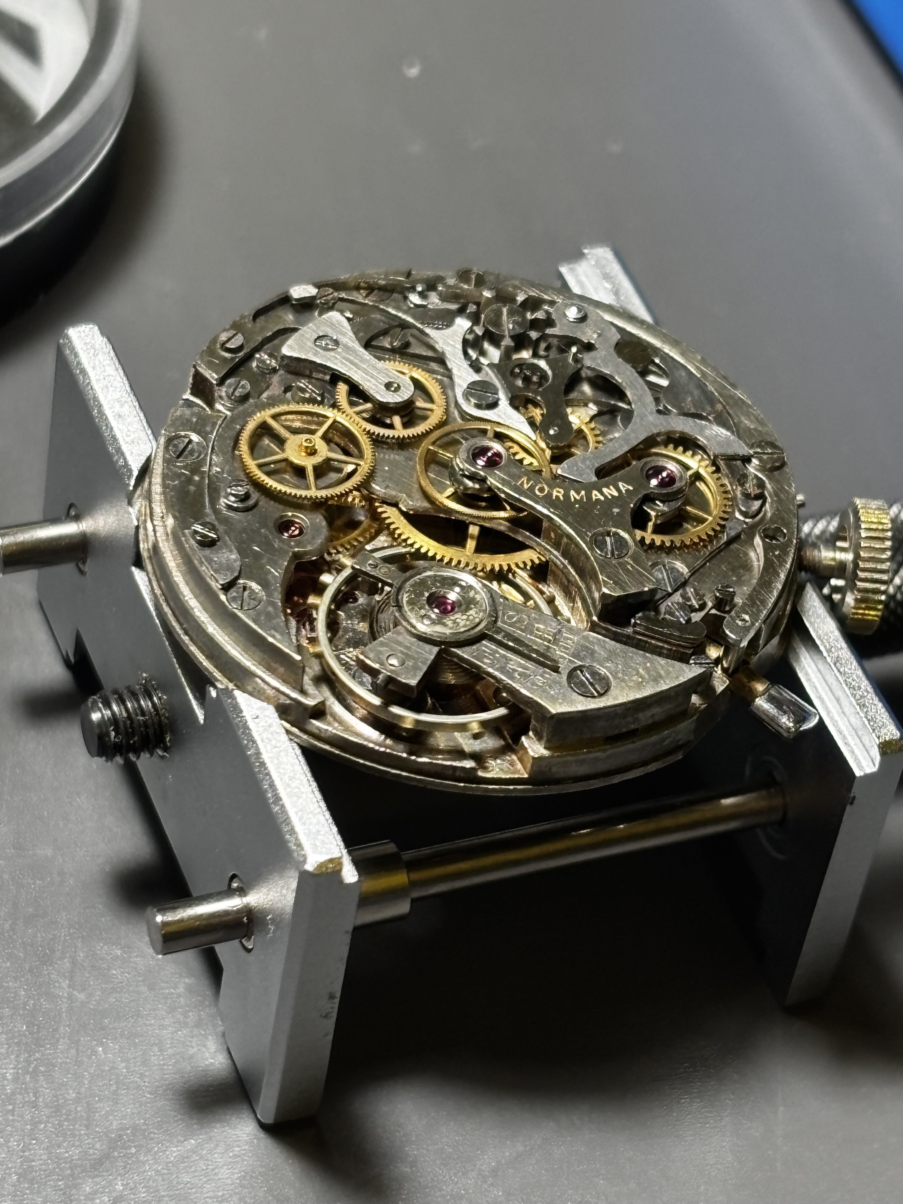

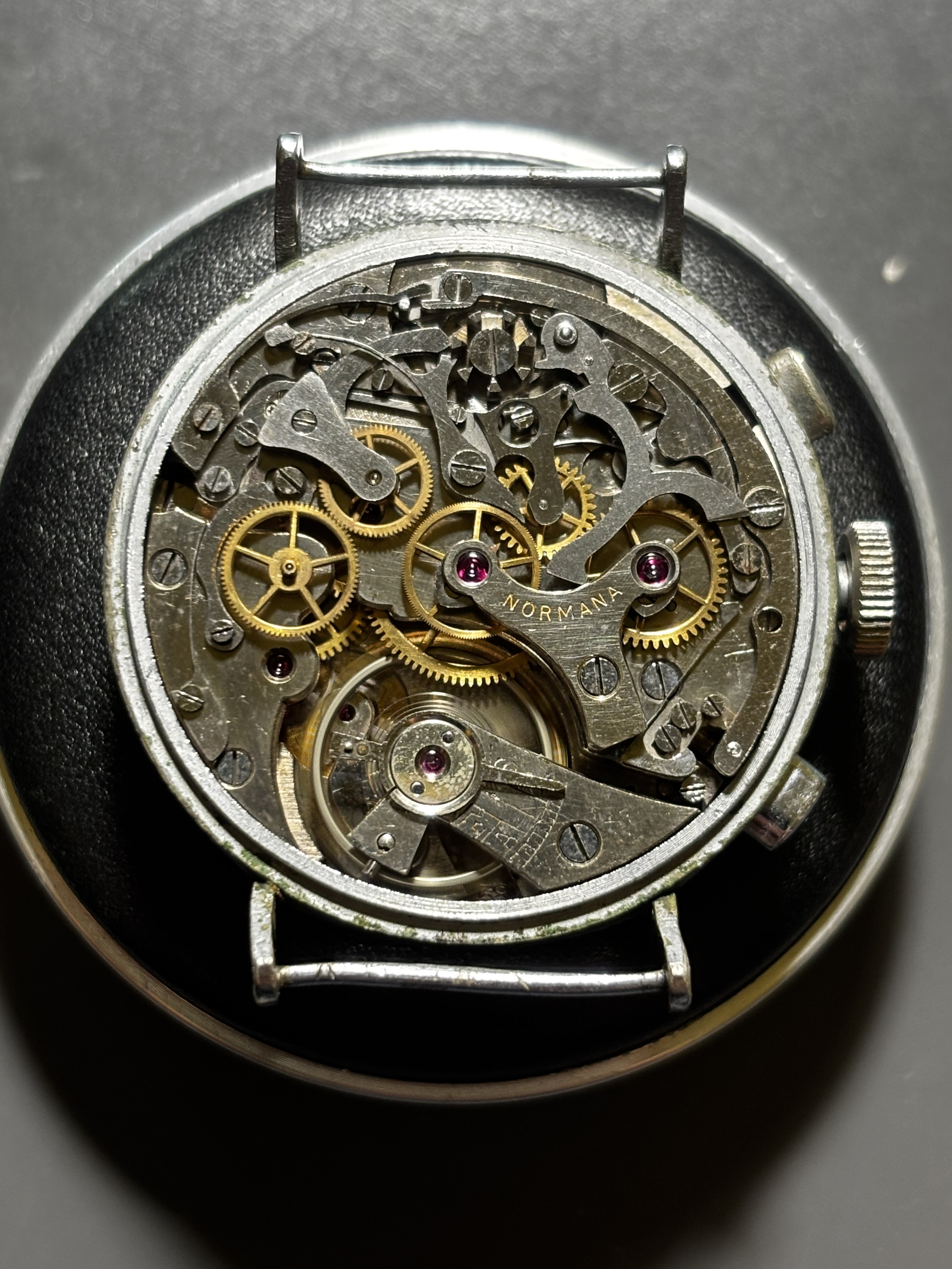

En nog een foto van het uurwerk om het af te maken:
Happy days :v:

Wouw!! Mooi zeg, diepe buiging!
Je hebt dus een erg steile leercurve gemaakt! Dikke pluim :+1:
Een feestje waardig vanwege het mooie resultaat aan deze Chrono.
Daarnaast mijn felicitaties en grote complimenten met en over het feit dat je in precies slechts twee jaar tijd, als autodidact, dit bereikt hebt. Mede omdat ik ook je eerdere werk ken, durf ik te zeggen dat menig professioneel horlogemaker zo’n niveau niet haalt!
Misschien heb je niet alle gespecialiseerde gereedschappen in huis (maar wel een heleboel) je hebt wel een paar gouden handjes en dat is heul veul waard in dit vak!
Respect en Chapeau.

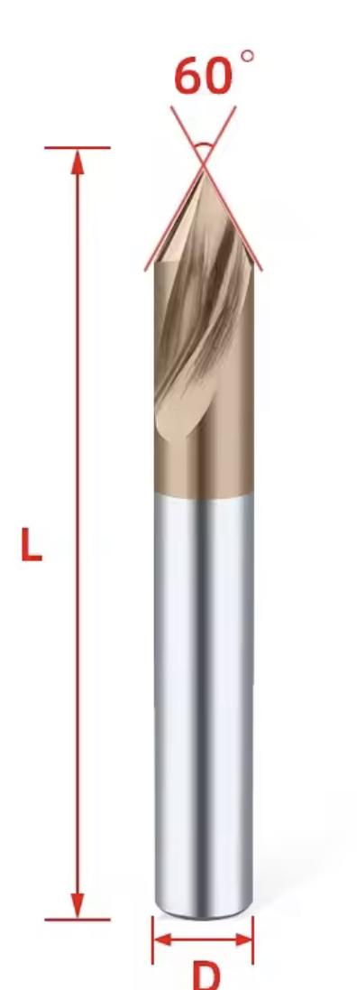

Ik heb wat dingen besteld om dit zelf te maken. Ik heb een heel spits freesje van 3mm besteld met een hoek van 60 graden met wat messing busjes voor de geleiding van het freesje. Ik wil wat printen om de balans te kunnen plaatsen en aan de bovenkant van de schroef materiaal weg te nemen. Misschien ook een messing aambeeldje waar de balans op rust met verschillende hoogtes voor verschillende balansband diktes. Maar heb het eerst ook gedaan zoals jij, werkt eigenlijk gewoon net zo goed :sweat_smile:
Gefeliciteerd! En erg knap en mooi gedaan!!

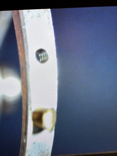

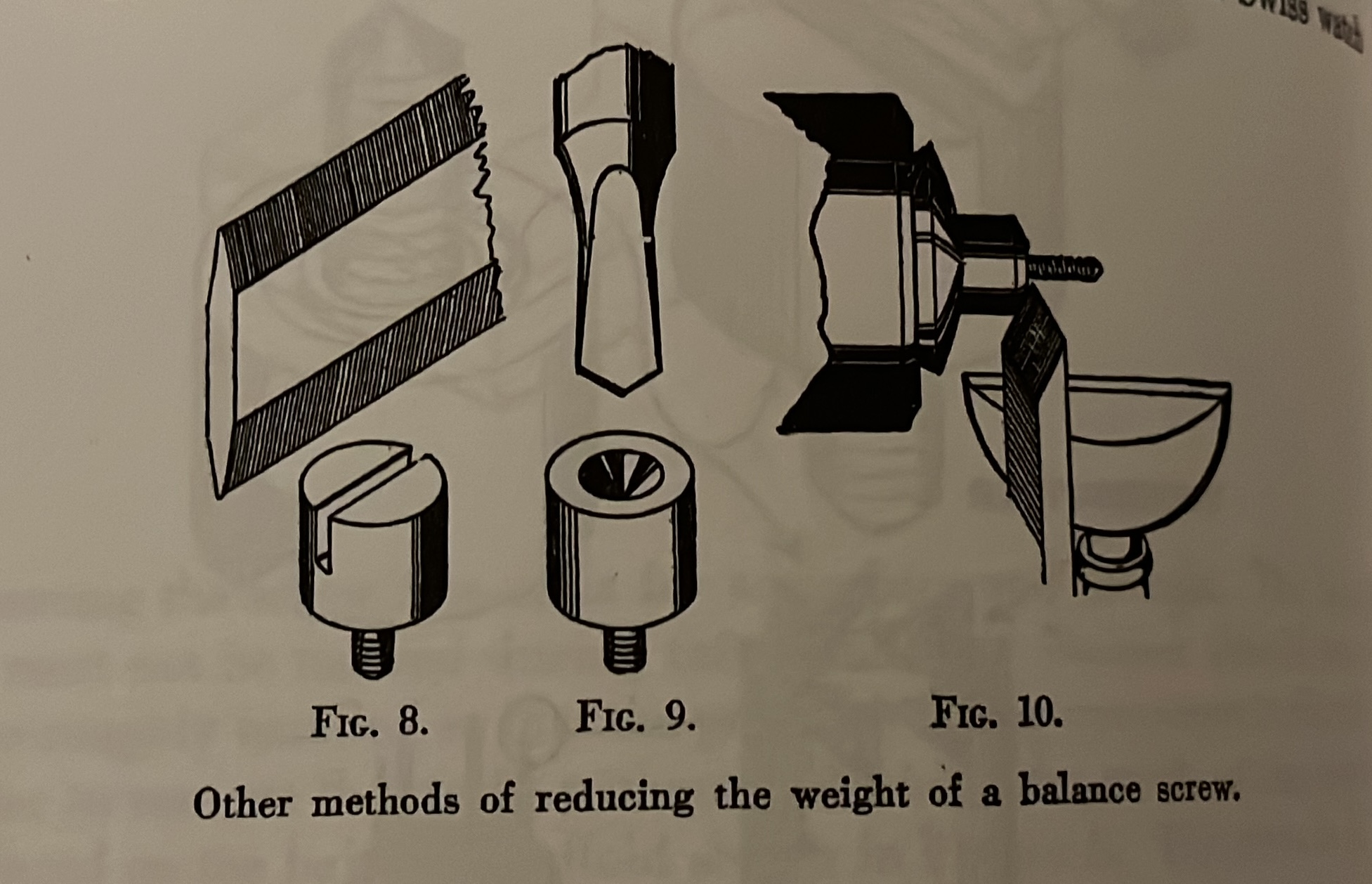

Die methode van Fig.9 vind ik toch maar louche - je hapt weg aan het oppervlak van de sleuf, niet echt ideaal als je die schroef er ooit nog terug uit wil kunnen draaien. Fig.8 ook minder. Fig.10 lijkt de beste dan, geen invloed daarop. Al schijnt het wel dat je die schroeven er best met een speciale knijper erover losdraait ipv schroevendraaiers.
Niet dat ik het ooit gedaan heb, hoogstens eens een vijltje tegen gehouden onderaan. :sweat_smile:
Ik sukkel met mijn Aquastars (zitten allemaal AS werkjes in) ook geregeld met het gebrek spanning op die overbrenging.
Hartelijk dank om je techniek te delen!
Ik zie vaker balansen zonder schroefgleuf dan met… dan draai je hem met een soort pennetang los verwacht ik. Met deze methode is het wel los te schroeven, de kop een stukje weg vijlen maakt dit lastiger (ik heb me hier eerder schuldig aan gemaakt). Ik bekijk de balans altijd aandachtig als ik aan uurwerkjes werk en dan zie ik heel vaal dit soort gaatjes in de kopse kant voor het afwegen. Anders gewoon in de balansband wat materiaal weg halen. Dit doen ze natuurlijk zonder schroefjes altijd. Is het vloeken in de kerk als je ditzelfde doet bij balansen met schroefjes? :sweat_smile:
