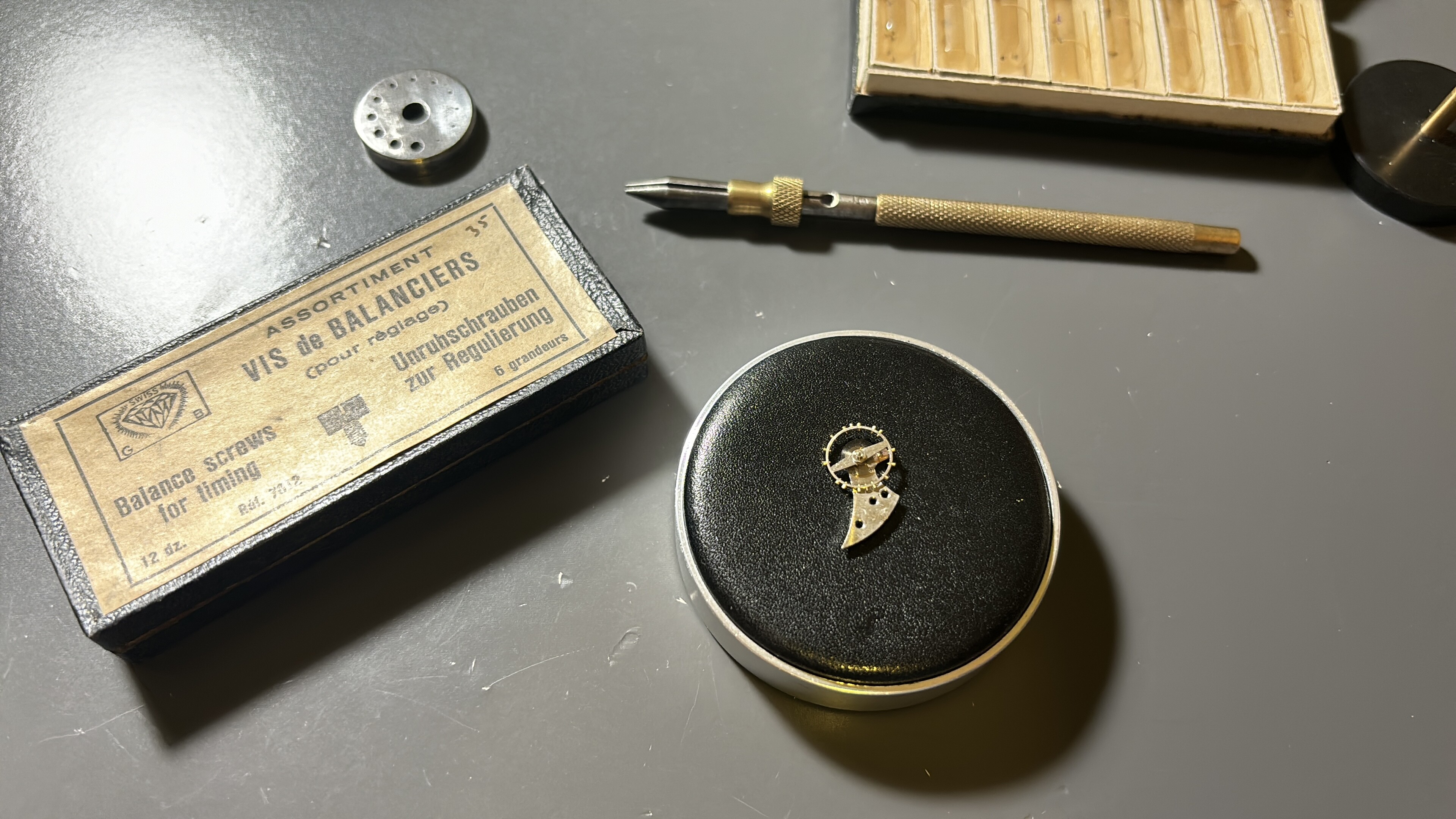

Hoe kijk jij tegen materiaal weg halen op de balans band terwijl er schroeven in zitten? Zoals je zou doen bij balansen zonder schroeven. Het resultaat zal redelijk hetzelfde zijn zou ik denken. :thinking:

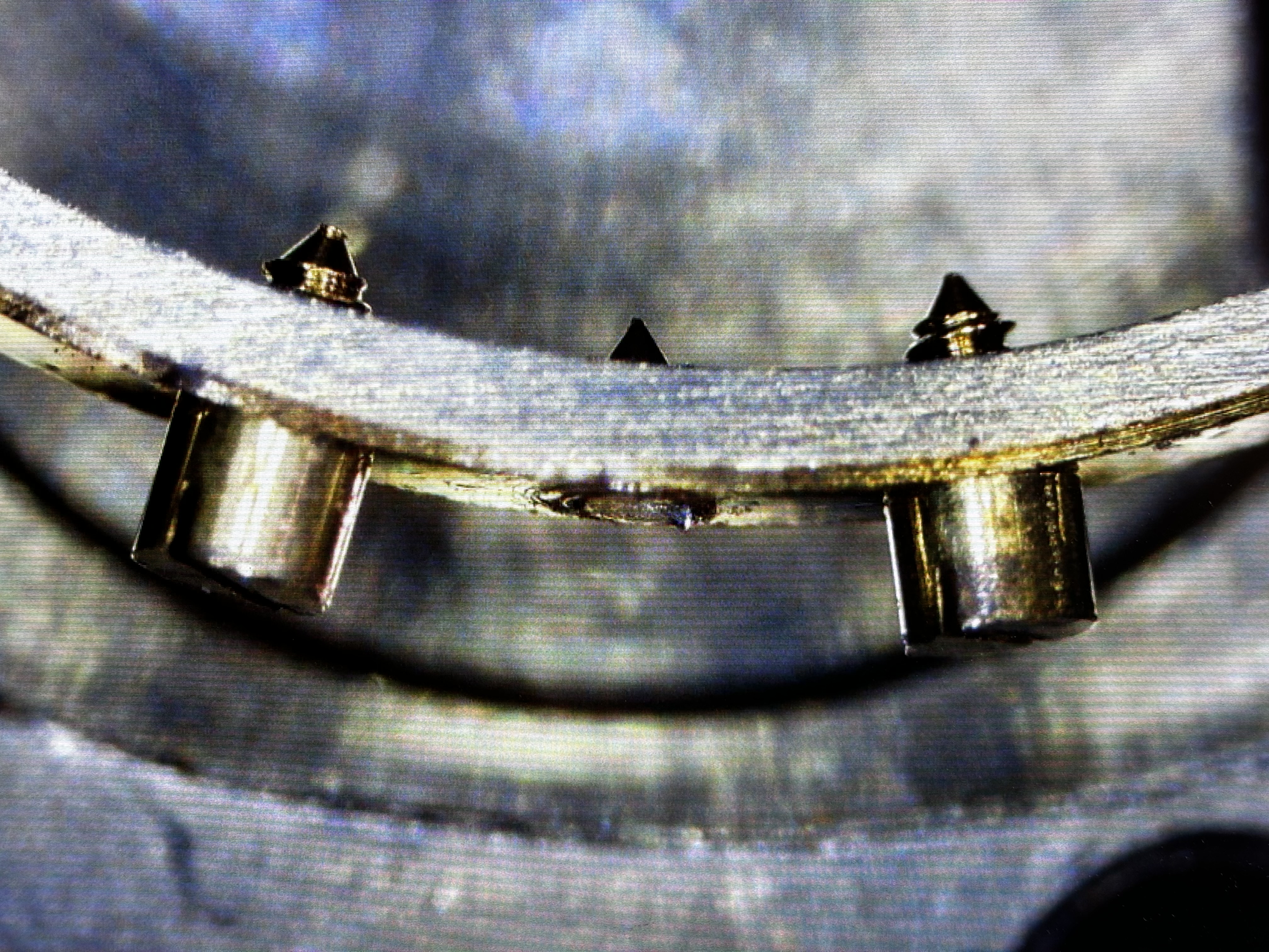

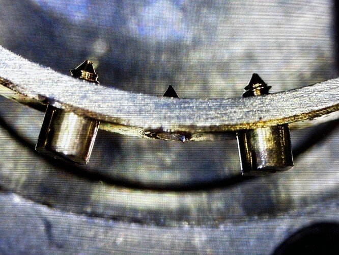

van de balansband blijf je af als het een schroevenbalansband is.
reden: wat je weghaalt thv schroeven kan je oplossen als je balansbandschroeven en/of rondellen liggen hebt. Wat van een balansband weggehaald wordt kan nooit meer terug gestoken worden, ook niet met rondellen omdat de plaatsbepaling moeilijk zal zijn en dat alles maakt het een eventuele opvolgende horlogemaker aartsmoeilijk om nog te corrigeren zonder balans compleet te vervangen.

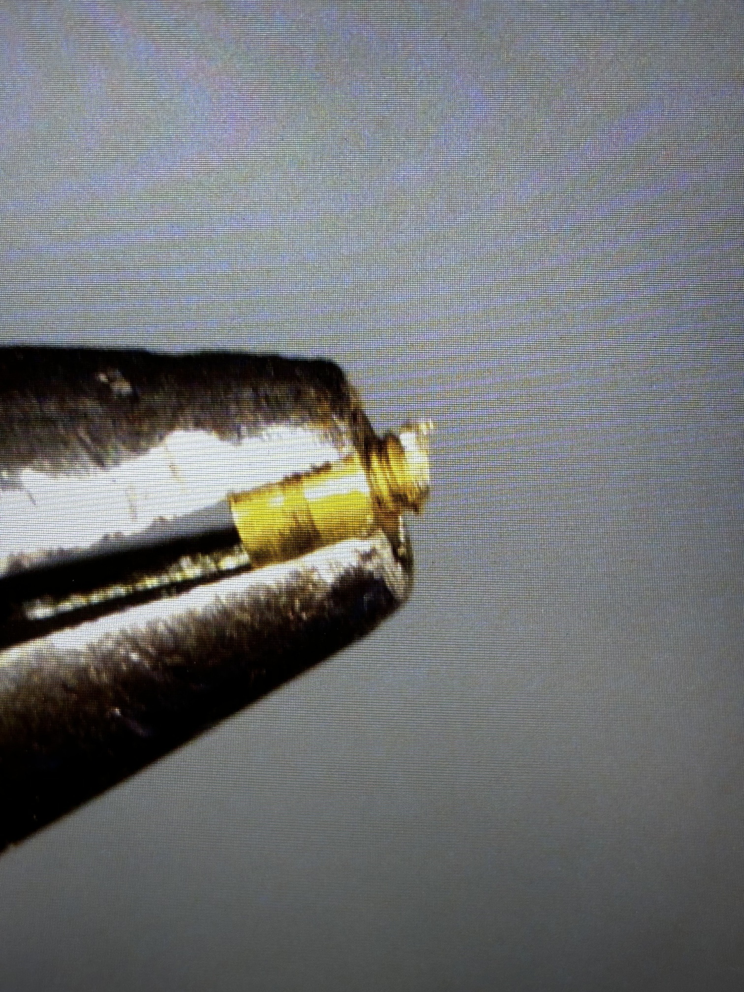

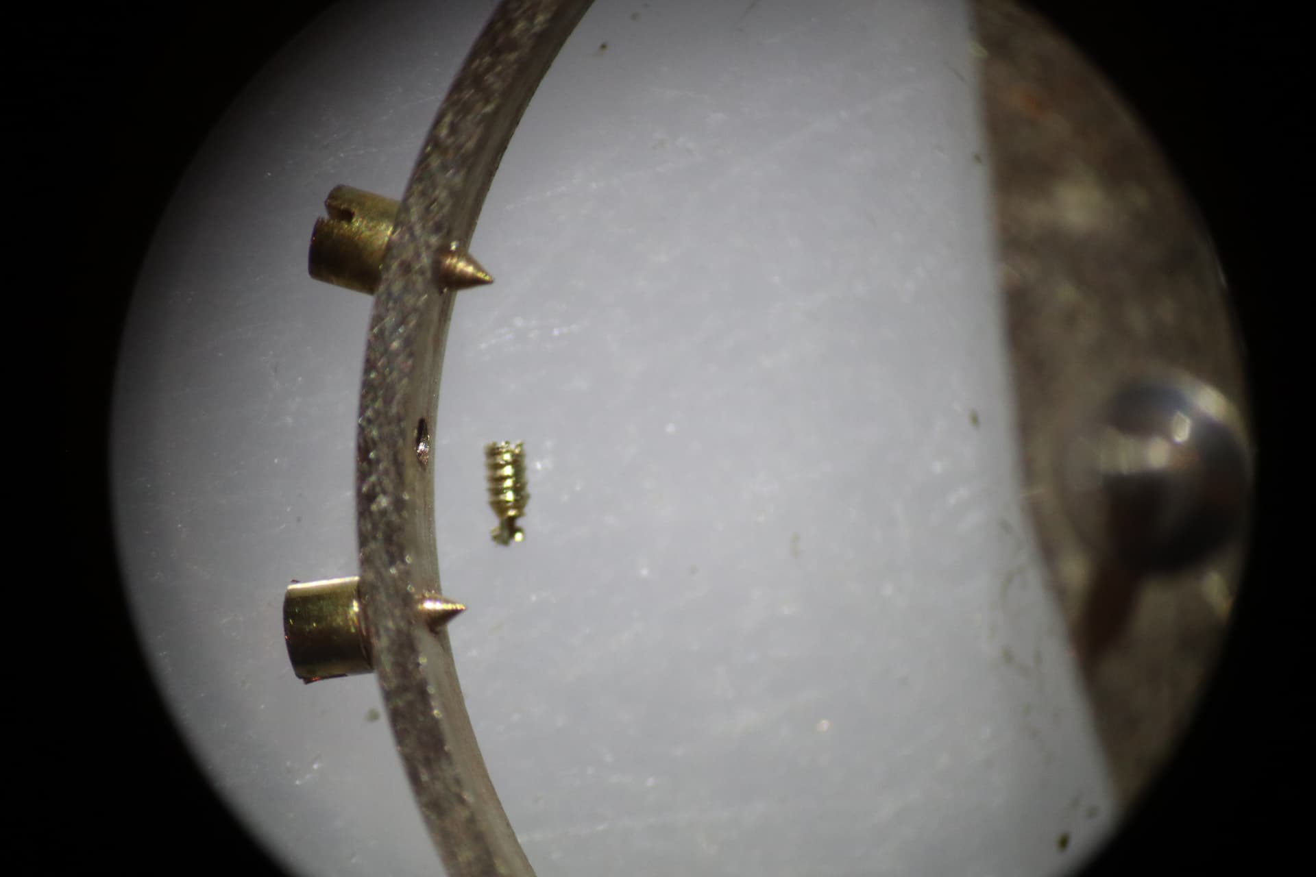

De vorige keer dat ik een balansschroef wilde wisselen brak hij bij het indraaien…
Dit horloge ligt dus ook nog te wachten op betere tijden…
Het is anders inderdaad irreversibel, duidelijk en inderdaad de horlogemaker na het gepruts zal ons dankbaar zijn als je er niks aan doet en het bij de schroeven houdt. :ok_hand:

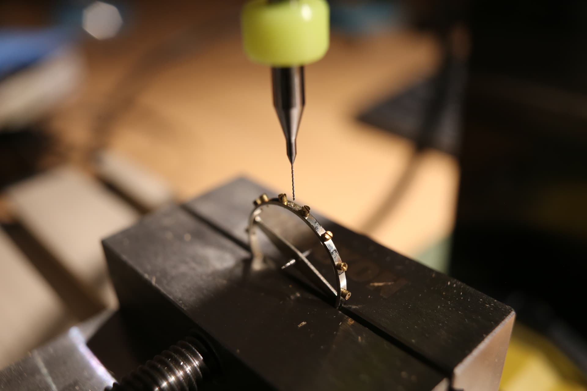

Gewoon uitboren; die schroeven zijn van messing, stelt niet zoveel voor; heb ik ook wel eens gedaan. Ietsje kleinere boor dan de buitendiameter van de schroefdraad zodat je de schroefdraad in de balansband niet beschadigd, en voordat je er doorheen bent draait het afgebroken stuk al mee met de boor:
Vakman! Wat voor apparaat heb je hiervoor gebruikt? Ik neem aan niet de kolomboor machine bij de DAF. :crazy_face:
Ik heb zo’n Proxxon MF70 freesmachientje:

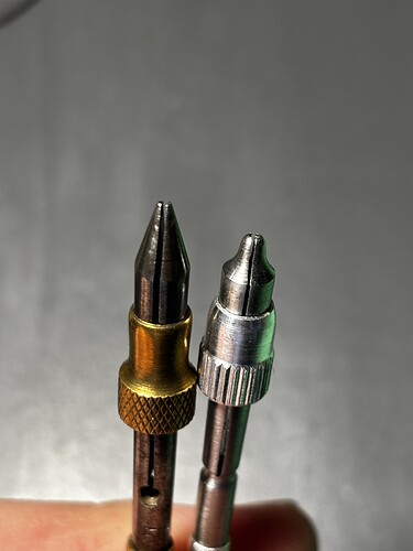

Kwestie bergeon: die hun gereedschap komt hedentendage uit china, voor de fun zoek en koop eens een bergeon gereesdchapje uit de jaren 50 en koop dan ook de hedendaagse variant aan. Leg ze naast mekaar, ga een keertje met een vijl over een onopvallend stukje staal van beide tools en gebruik ze een keertje beiden, de conclusie zou wel eens heel ontnuchterend kunnen zijn. Hier wordt gewerkt met jaren 40-60 pincetten, de nieuwe dumonts of bergeons, ze komen er hier niet meer in. Maar ja je moet ze dan wel vinden in NOS conditie.
