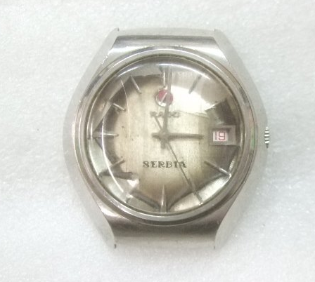

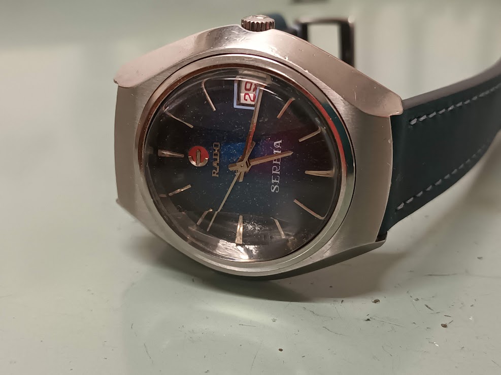

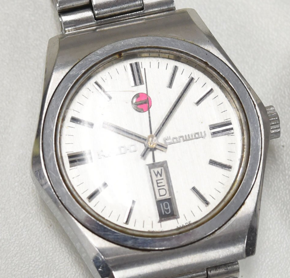

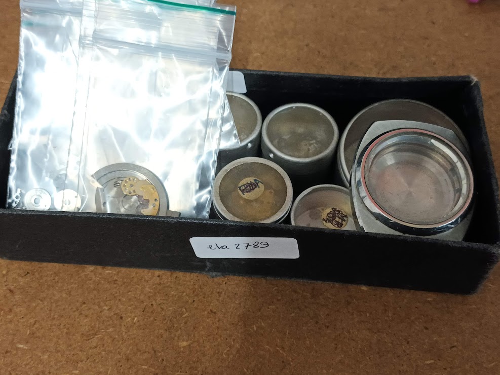

vandaag stonden er 2 op het programma, eentje is deze serbia. De conway is voor later op de avond :wink:

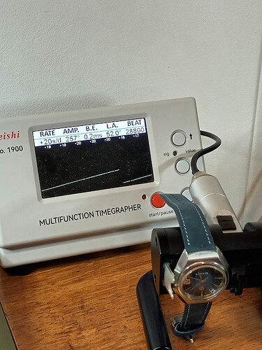

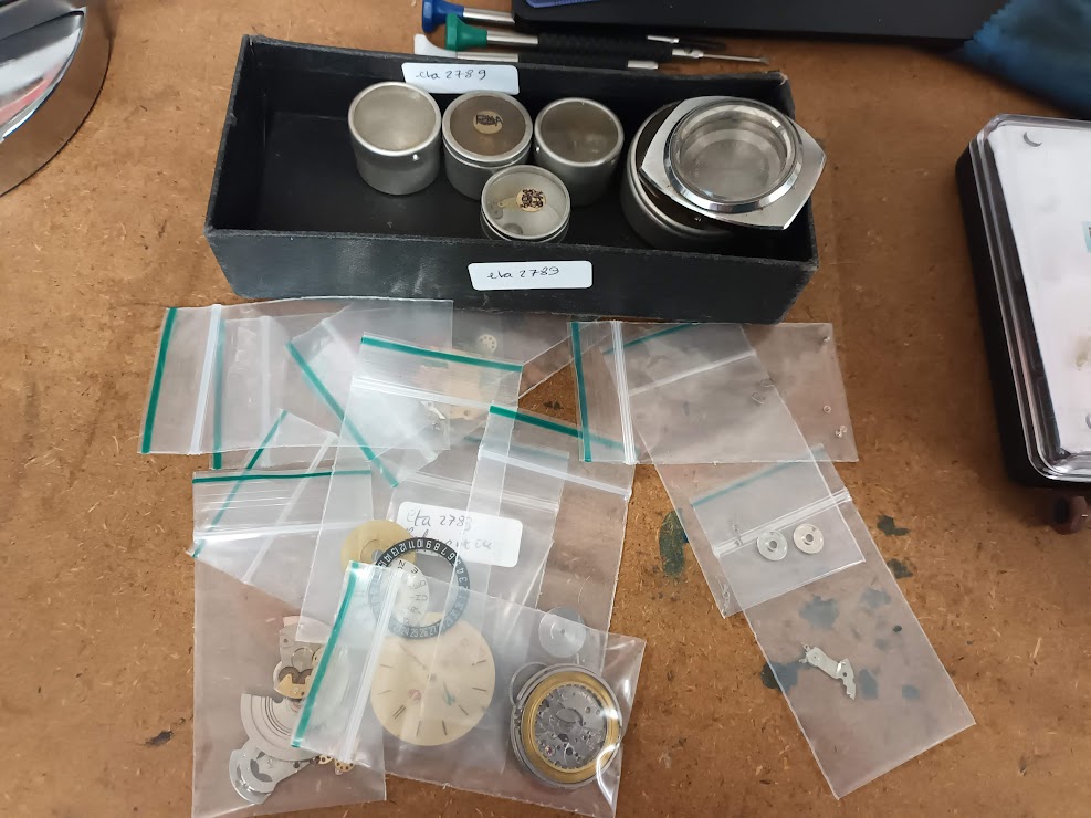

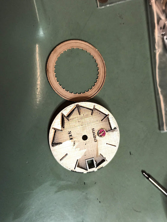

Bij aankomst en helaas pindakaas hij loopt niet

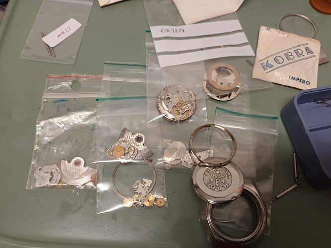

bij aankomst
de plaat ziet er zo uit

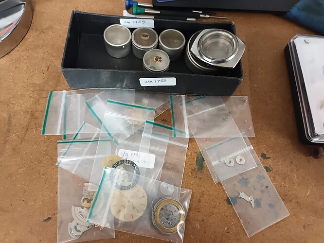

Niet echt herbruikbaar dus de onderdelenbak in gedoken

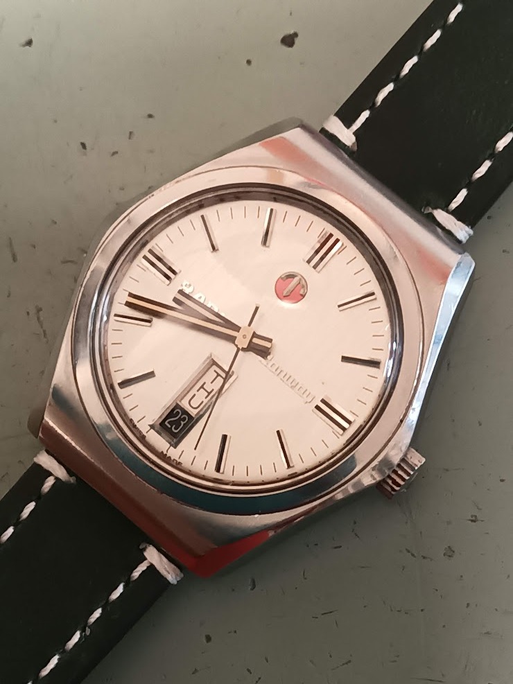

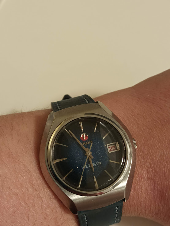

nu hebben we dit

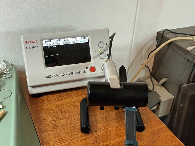

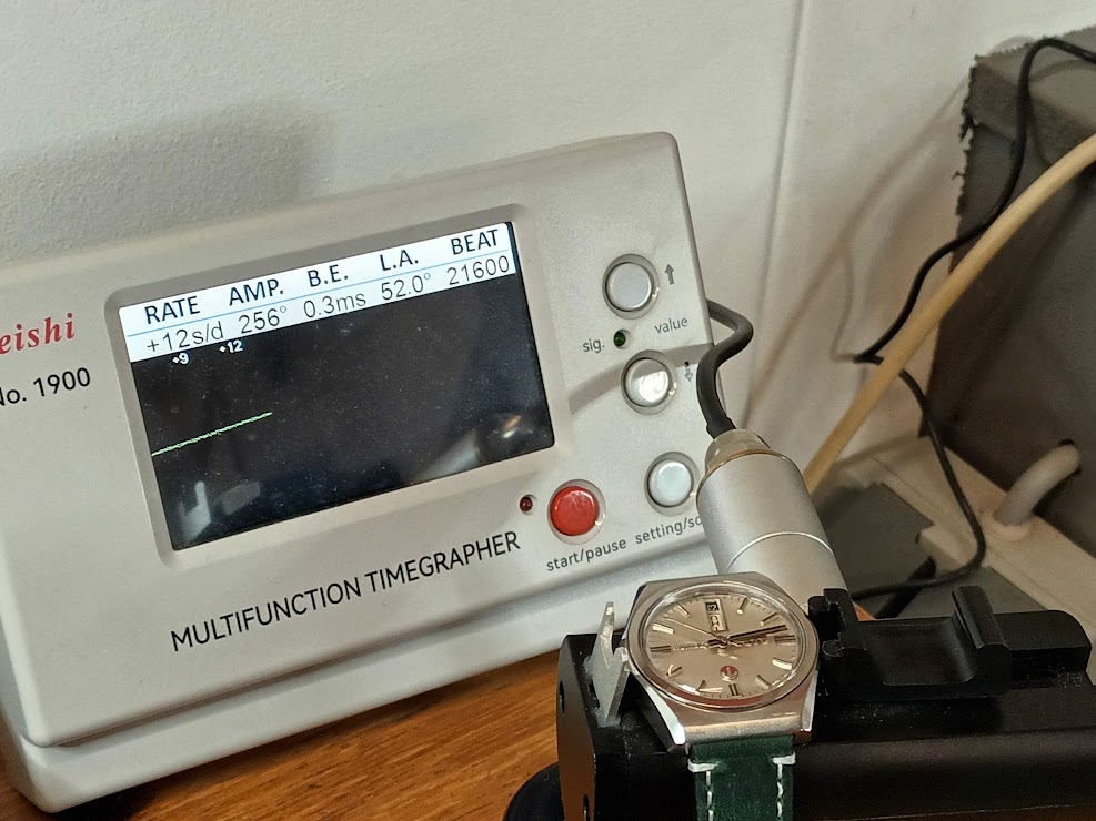

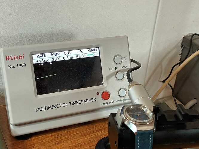

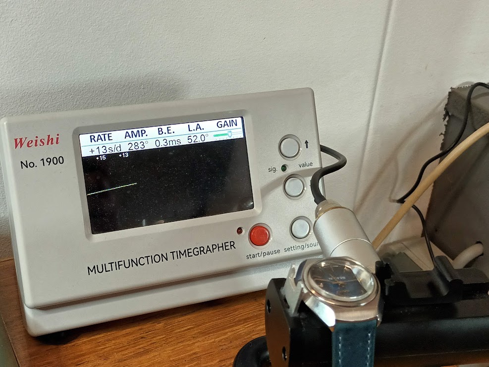

en mooi lopend in de 3 basisposities DU - DD - CD

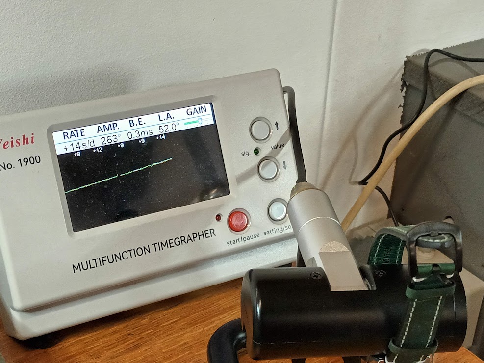

en voor de omega-heeft-de-waarheid-in-pacht-volgelingen is hier de 12 naar beneden.

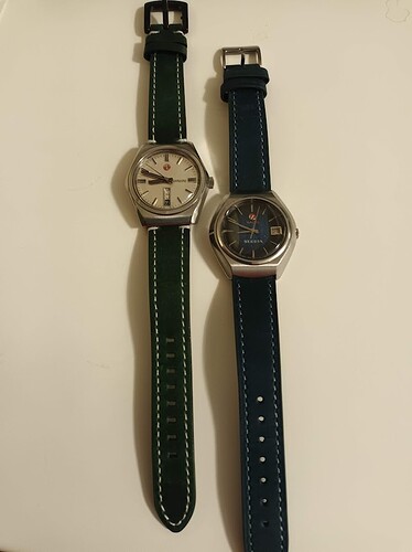

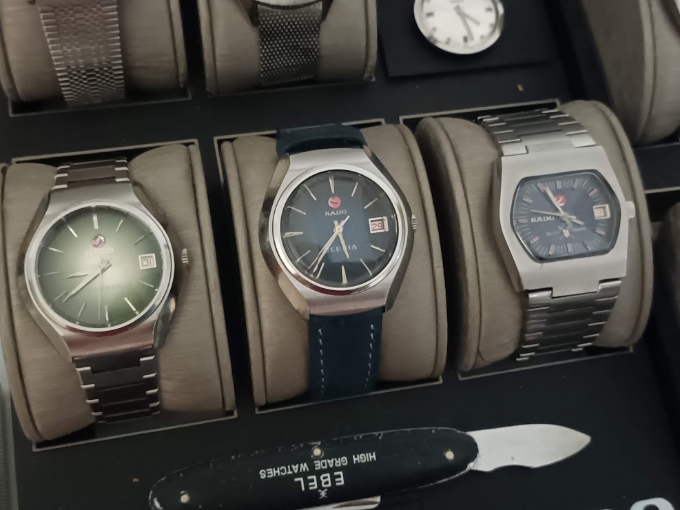

prentje bij zijn groene broertje

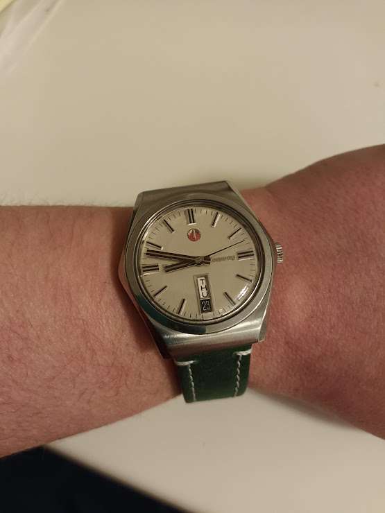

prentje om de pols
En nu snel even de conway gaan afwerken

Omdat het volgens mij niet alleen om de timing gaat, maar ook controle of alles goed is. De balans kan best ergens langsschuren dial down. Zie bijv:
Uiteraard. Die controle voer ik zelf in ieder geval altijd uit. Maar ik dacht dat het ging over controleren van de rate en die nemen in de delta berekening en kijken of die toelaatbaar is.

nummer 2 een conway en ook dat was een brokkenpiloot waar we tal van onderdelen voor nodig hadden.
Dit is met behulp van het bakje onderdelen
nu dit geworden
samen met zijn broertje van vandaag

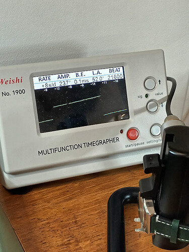

en zijn eindtiming
Je kijkt altijd, maar dan ook altijd naar de dial down positie op het machientje omdat dat je een idee geeft of er al dan niet slijtage op 1 der balanstappen zit en of er al dan niet in de dial down positie een blokkade zou zitten door bv een spiraal die een fractie niet vlak is. Dat zie je onmiddellijk in je regelbeeld. Ook een uitgesleten lager zie je in je regelbeeld, maar dan moet je wel beide horizontale posities bekijken. Amplitude, timing en de vorm van de lijn moet in beide standen ongeveer gelijk zijn. Soms heb je in de dial down positie bv een langgerekte bochtige lijn ondanks ca gelijke amplitude en ca gelijke timing. De bocht duidt op een te veel aan speling ergens, naar gelang de uitgerektheid van de bocht weet je dan of je dicht of ver van de balans moet zoeken. Een lagere amplitude dial down tov een normale amplitude dial up kan wijzen op een afgevlakte tap, sneeuw in de dial down positie tov een normale dial up positie wijst op een niet vlak liggen van de spiraal of op een regelsleutelpinnetje dat niet 100% goed staat etc. etc. etc. Daarom kijk je naar de dial down positie
Je kijkt dus niet specifiek voor de timing naar die positie wel voor het beoordelen van de werking van je mechaniek. de 12 naar beneden positie is weer iets van de laatste jaren en hoorde voorheen bij de 8 of meer te controleren posities voor chronometer specs. Als ze die nu nemen als gewone timingspositie, voor mij prima, maar de dial down positie zonder meer overslaan, dat is niet dadelijk een voorbeeld van vooruitgang.

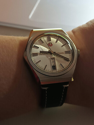

Als afsluiter nog 1 prentje om de pols en rado we love rado
