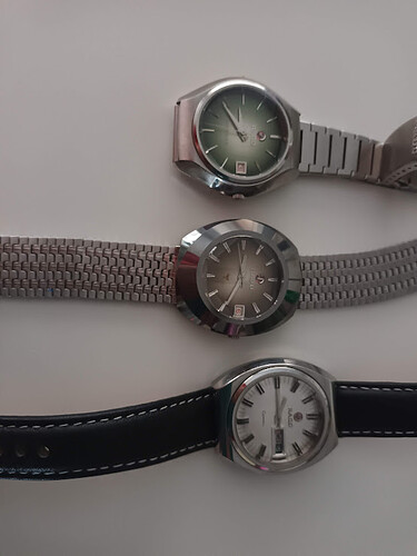

ja dat was ook de bedoeling he, ik ben het echt spuugzat. ik heb uiteindelijk deze 2 uit de onderdelenbak geplukt omdat ik anders ipv 1 nog 3 rado s moest gaan zoeken om de hokjes opgevuld te krijgen - de dubbele rado’s hebben we eruit gehaald en dan hadden we er nog 3 tekort ipv 3 over - en ik heb er geen zin meer in. Die ene dat ik nog zocht is ondertussen gevonden en gekocht en nu kijk ik de komende weken nog uit of ik 3 brokkenrado’s vind voor het medaillonnetje dat bij 3 van onze rado’s mankeert, dat zou ik vnl nog graag in orde zien komen. Duolid 2 geeft er niet zoveel om, ik wel.

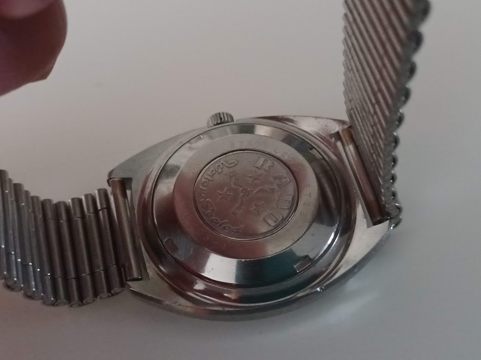

Met dat medaillonnetje bedoel je dat ankertje in de dial neem ik aan? Ja, die hoort er echt wel in vind ik.
Achter één van die schuifjes ligt nog een seikotje geloof ik. Die hoef je niet te doen hoor. Je hoeft mij niet te laten zien dat ook een Seiko een fatsoenlijke amplitude kan bereiken. Ik geloof je op je woord. Geef hem maar weg aan iemand die hem leuk vind.
Nee het dingetje achteraan in het achterdeksel. Ik zal straks een foto nemen. Ben nu eentje aan het doen die als scrap bedoeld was om het achterdeksel medaillonnetje uit te halen, maar we vonden het horloge te mooi om als scrap te gebruiken, dus nog steeds 3 medaillonnetjes tekort :rofl:

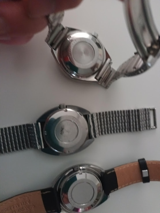

dit zijn de medaillonnetjes die ik bedoel
en we hebben er 3 zonder, horloges zijn klaar maar de medaillonnetjes ontbreken nog
Mijn zoektocht naar medaillonnetjes gaat wel wat langer duren ben ik bang :grin: :grimacing:
Jammer dat die ontbreken. Worden dit soort bodems wel eens separaat aangeboden?

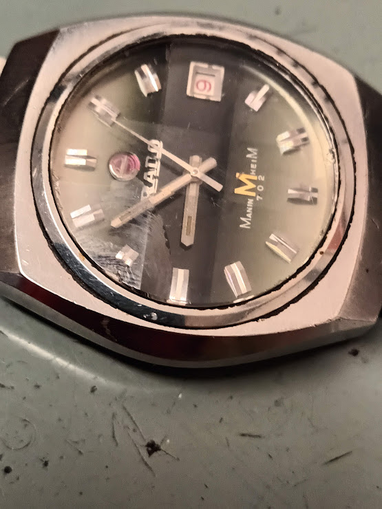

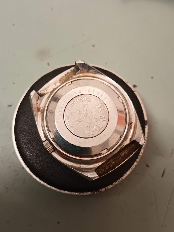

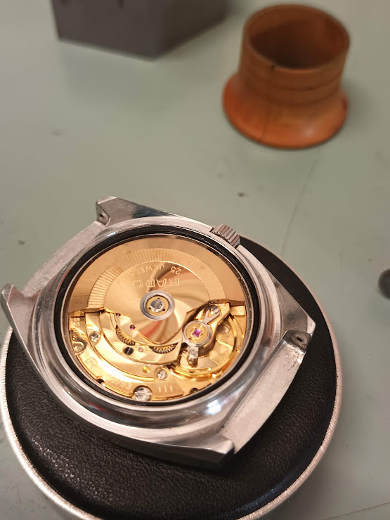

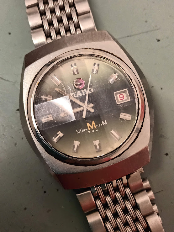

vandaag stond er een groene mannhaim 702 op het programma. het horloge was eigenlijk aangeschaft om het rado medaillonnetje uit de back case te hergebruiken, maar we dachten “nee deze krijgen we nog goed”

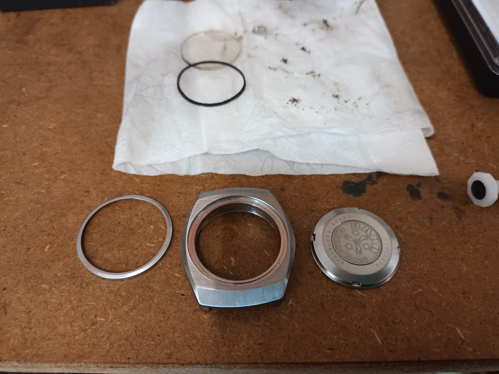

Dit is ie: loopt niet en het glas is flink beschadigd, maar hij heeft dus wel een medaillonnetje :rofl:

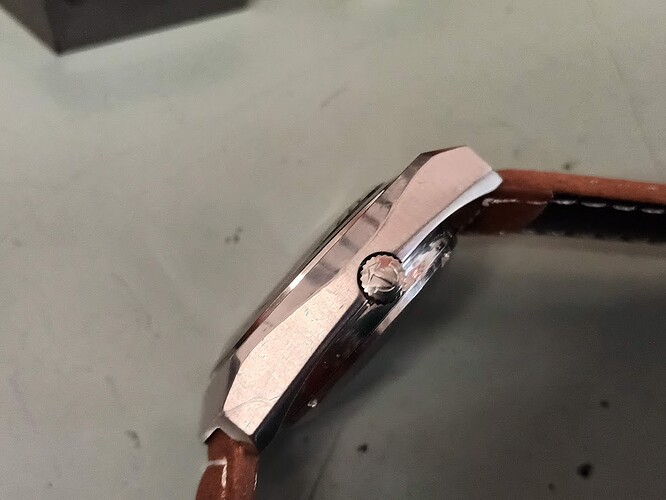

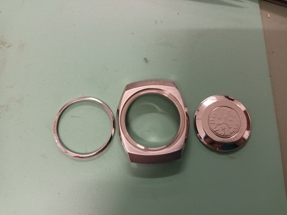

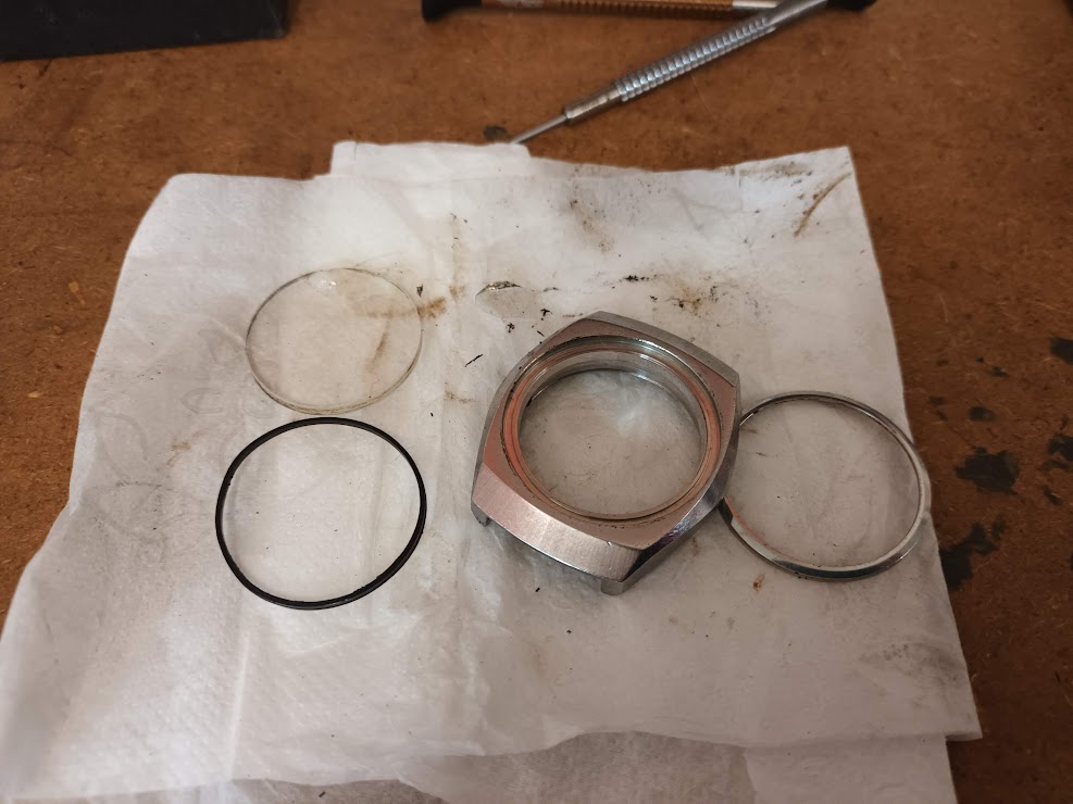

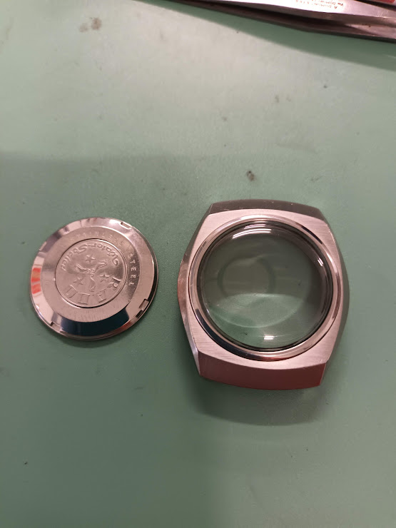

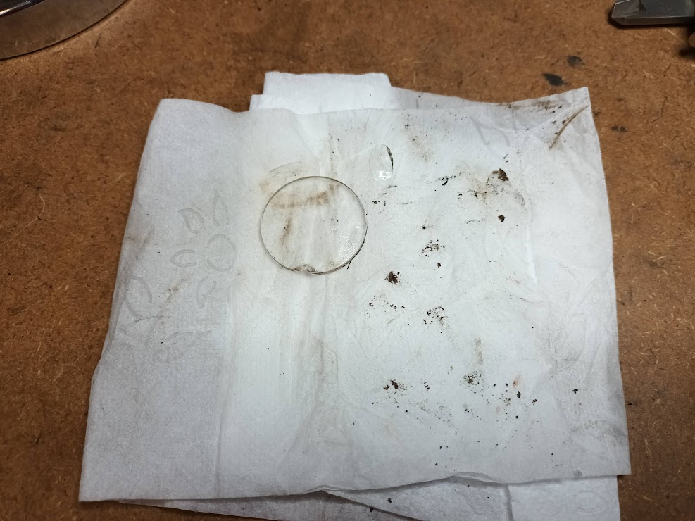

Voor we iets aan de mechaniek doen, gaan we eerst kijken of we het glas en de bezel verwijderd krijgen zonder met een gescheurde bezel te komen zitten. Na een hoop gefriemel en de nodige olie is het gelukt en de bezel is niet gescheurd.
Er moet wel nog een nieuw glas in en dat hebben we dan na het polijsten en matteren ook maar ineens gedaan

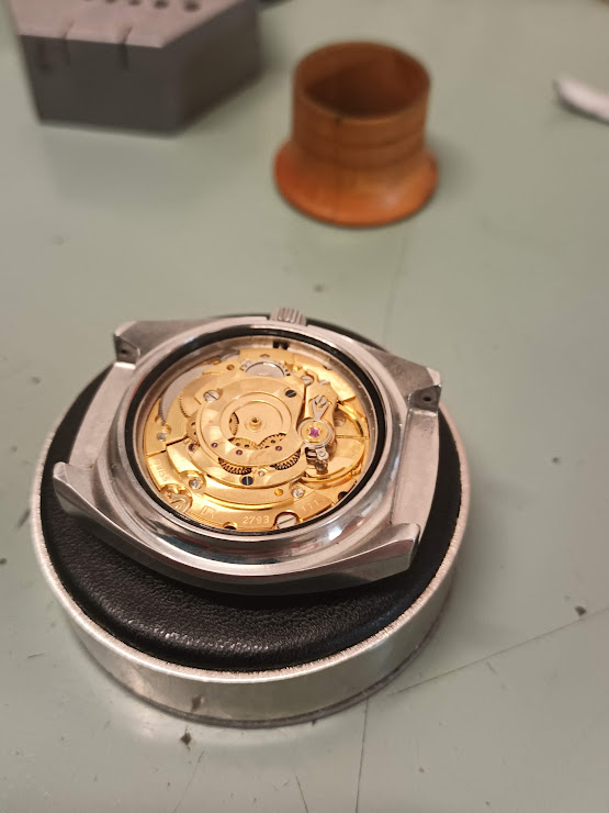

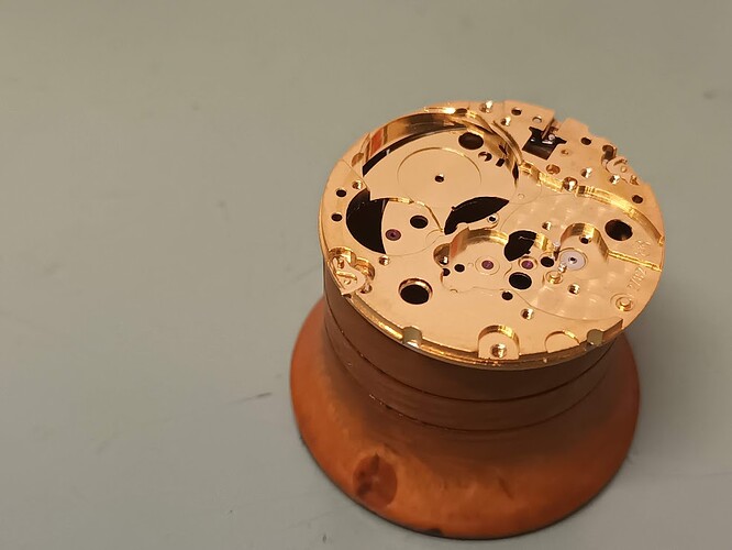

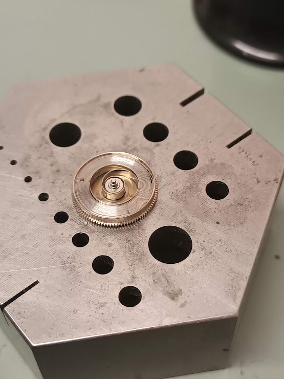

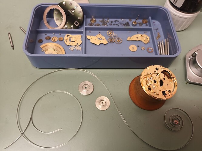

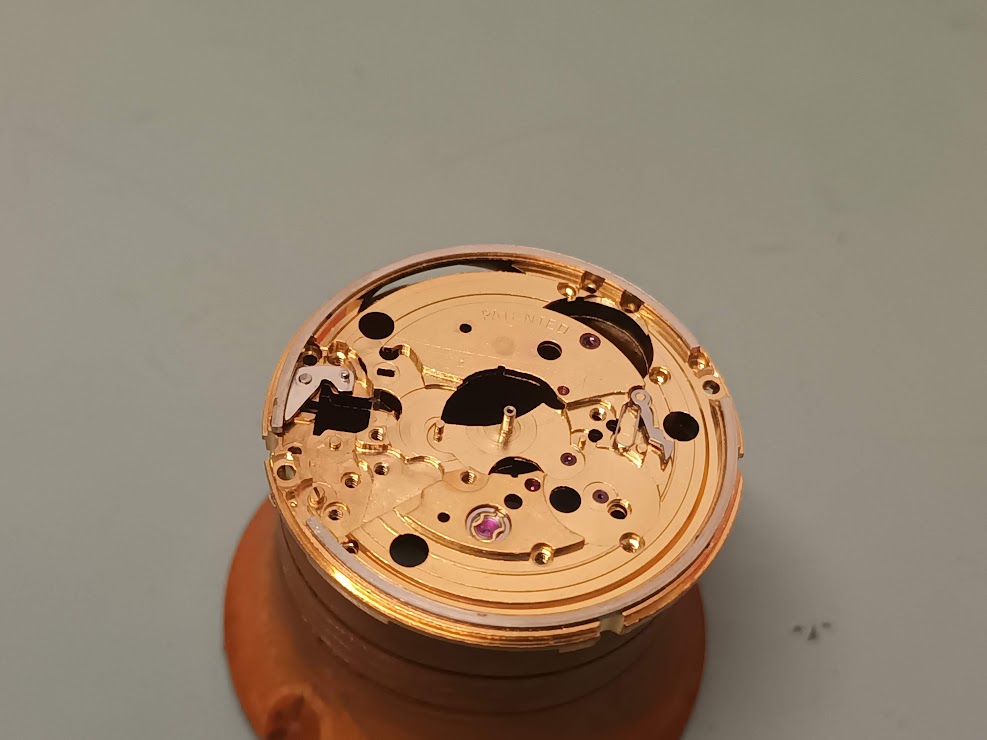

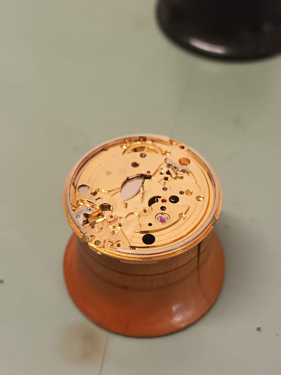

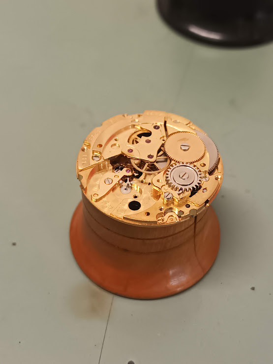

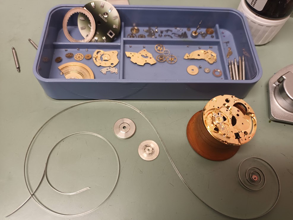

De mechaniek: alles de pot in

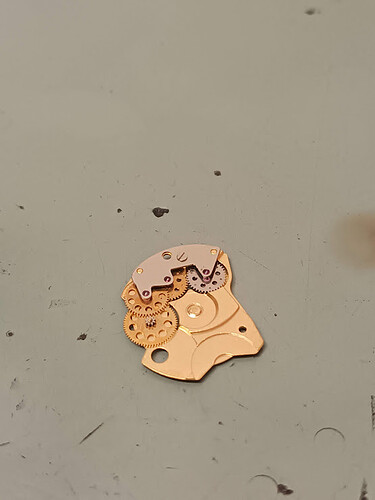

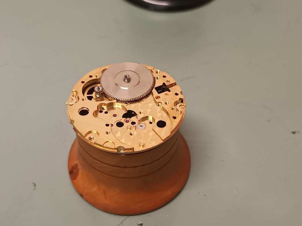

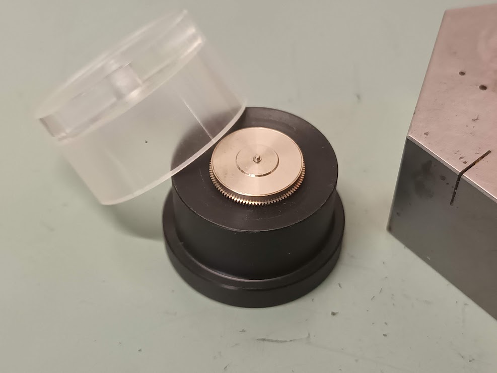

En dan de opbouw die begint met de veer en de incablocs

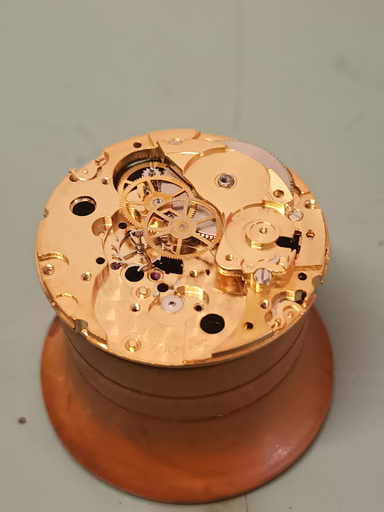

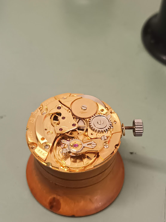

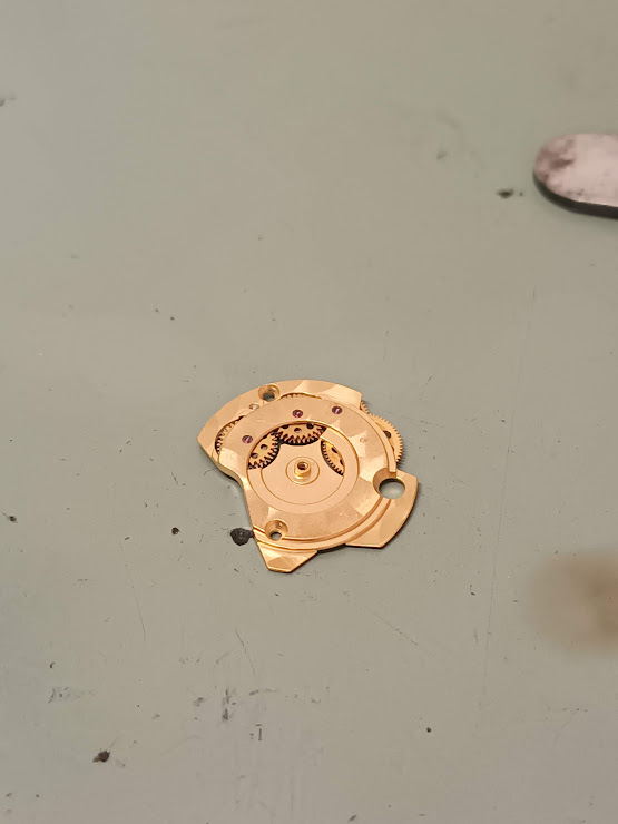

raderwerk

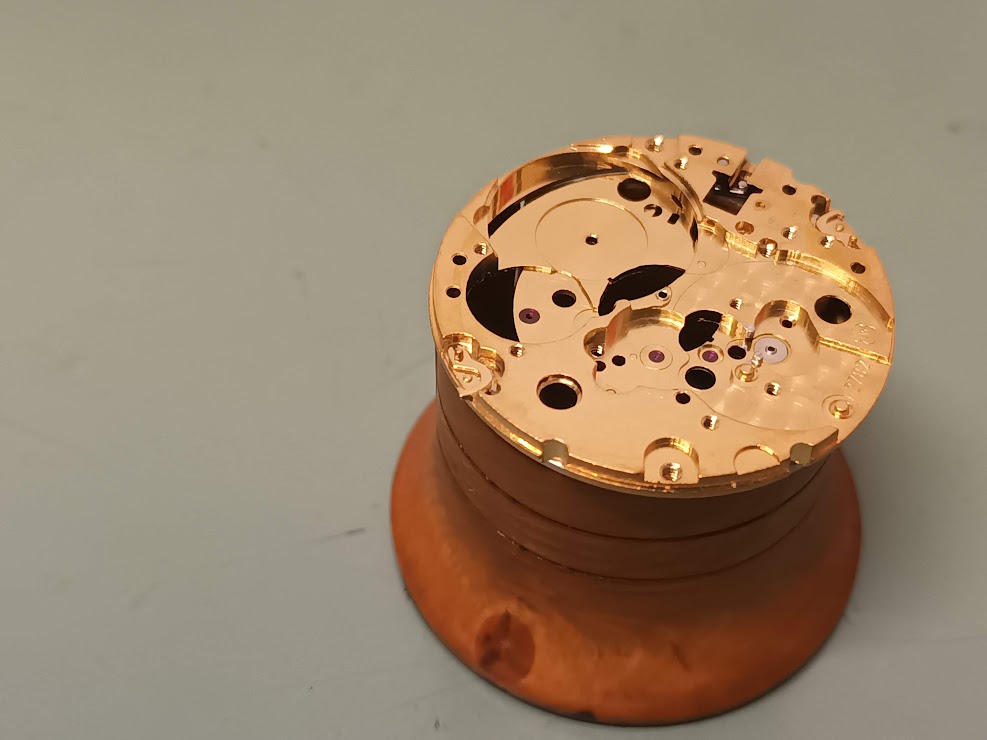

voorkant

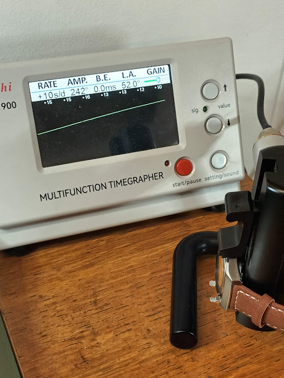

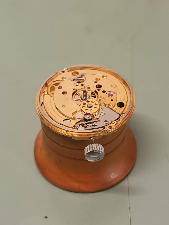

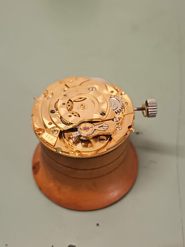

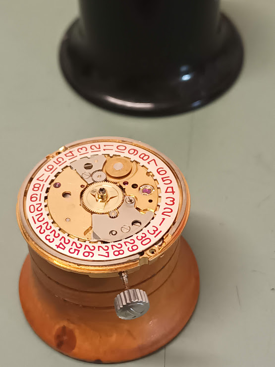

balans en tussentijdse timing, de tussentijdse timing vergaten we evenwel op foto te zetten. Dus balans en ineens door naar de automaatmodule

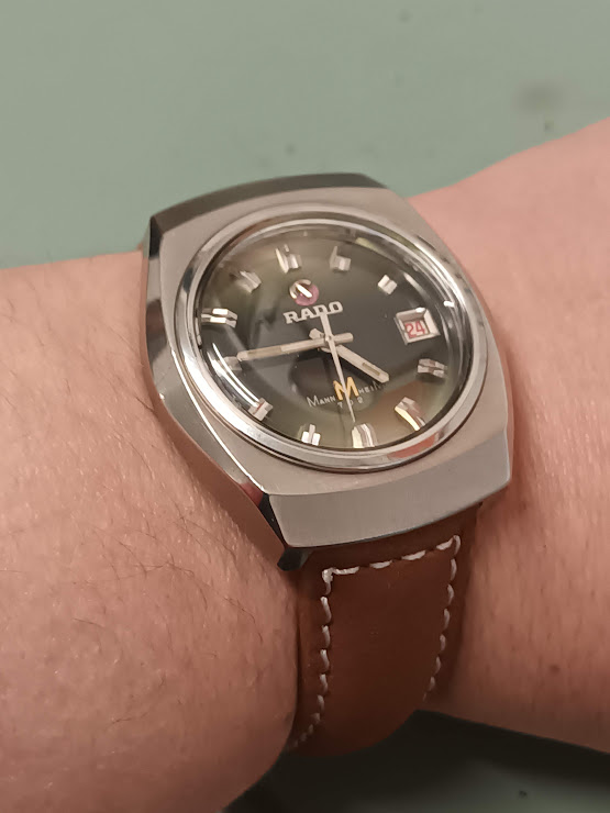

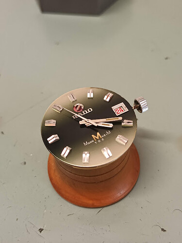

Bijna klaar want we zitten al bij de wijzerplaat en de wijzers en dan kan het geheel de kast in

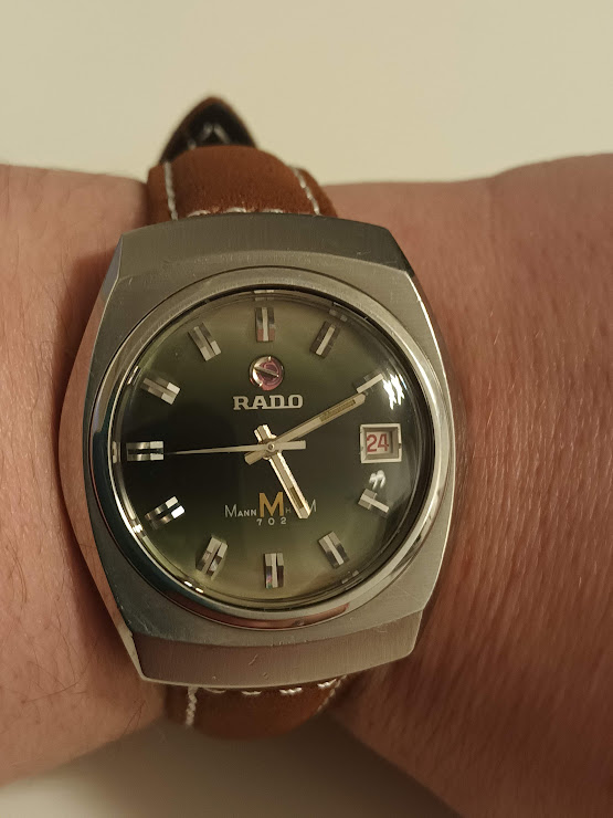

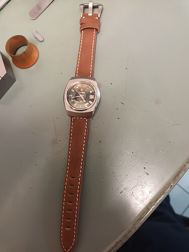

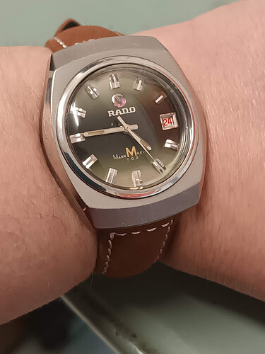

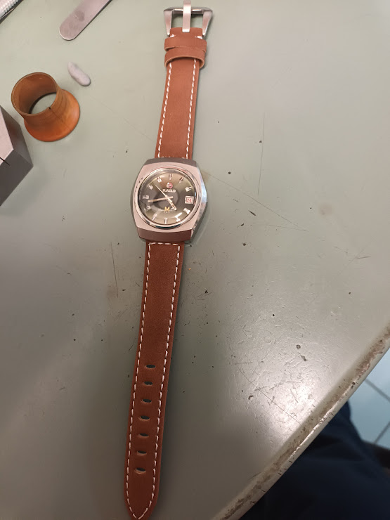

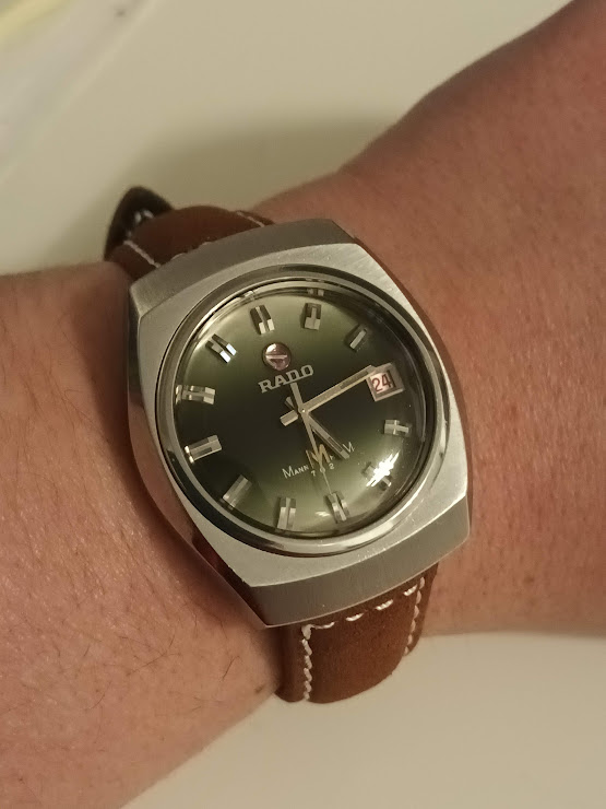

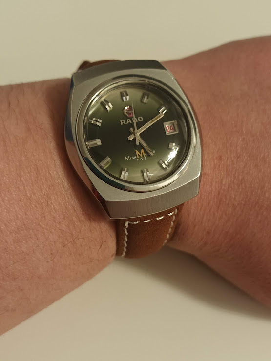

eindresultaat van de als scrap medaillon bedoelde rado mannheim 702 Wij vinden het geen scrap meer :wink:

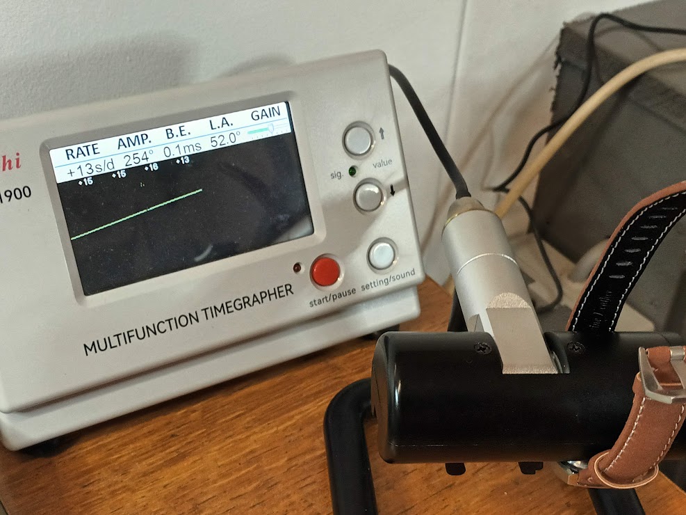

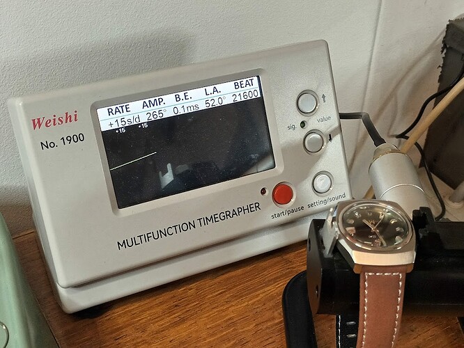

eindtiming
Bij zijn 2 broertjes mannheim 702 en zijn zusje mannheim zonder nummertje

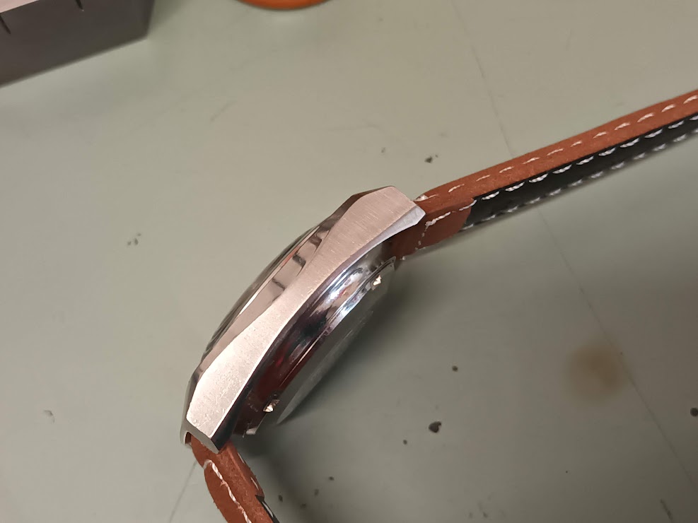

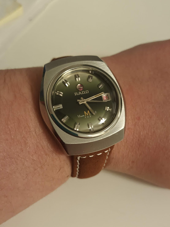

en nog wat prentjes om de pols van onze scrap horloge

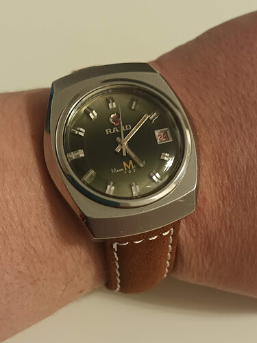

en eindigen doen we met een nog 1 laatste prentje van de groene scrap mannheim 702
