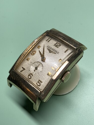

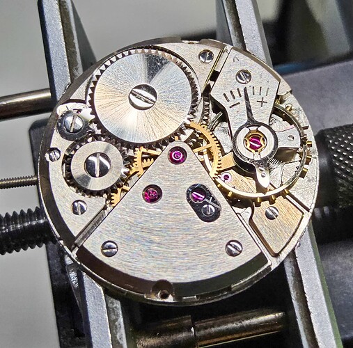

Ik had al een tijdje deze Amerikaanse Wittnauer Longines tank liggen, defect en op een gesoldeerd Speidel bandje:
Wel met een mooi uurwerk. Kaliber 9LT, in Europa noemt Longines het kaliber 25.17 (bijzonder dat eenzelfde uurwerk twee caliber nummers kan hebben op basis van geografie.
Het defect bleek een afgebroken ankertap, waardoor ie weer terug in de projectenbak belandde terwijl ik op zoek was naar een vervangend anker.

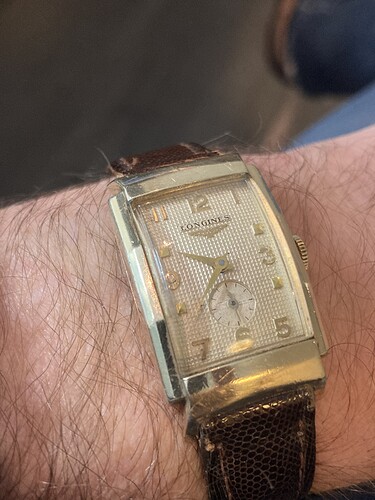

Rond kerst een donor gevonden, waardoor ie vandaag eindelijk aan de pols kan:
Die is nu wel prachtig geworden, klasse hoor. vakmanschap is meesterschap.
Dank je wel, maar het was niet zo gek spannend. Schoonmaakbeurt en een vervangend anker.
Heeft wel wat lang geduurd om een (betaalbare) donor gevonden te krijgen. In de tussentijd zag ik dan steeds dat half afgemonteerde uurwerkje in het bakje liggen…
Ben wel blij dat het uiteindelijk tot een mooi einde is gekomen :grinning:
Eer van je werk! ( En je geduld) Mooi ding hoor!
Dank je, Bas!
