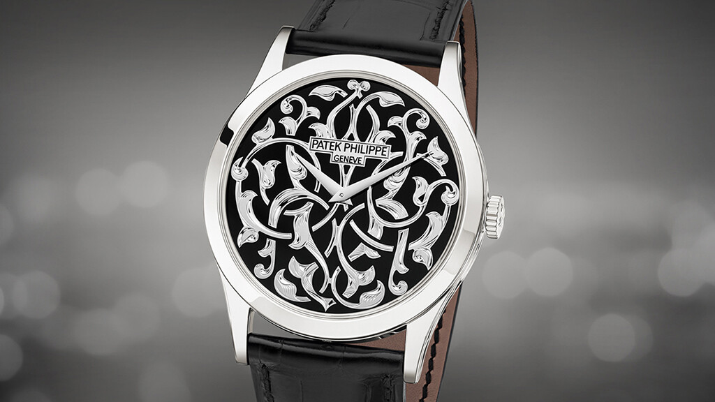

Deze plaat is bijvoorbeeld van witgoud die met de hand wordt gegraveerd en waarbij de openingen worden gevuld met glaspoeder. Duur.

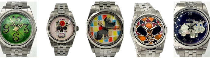

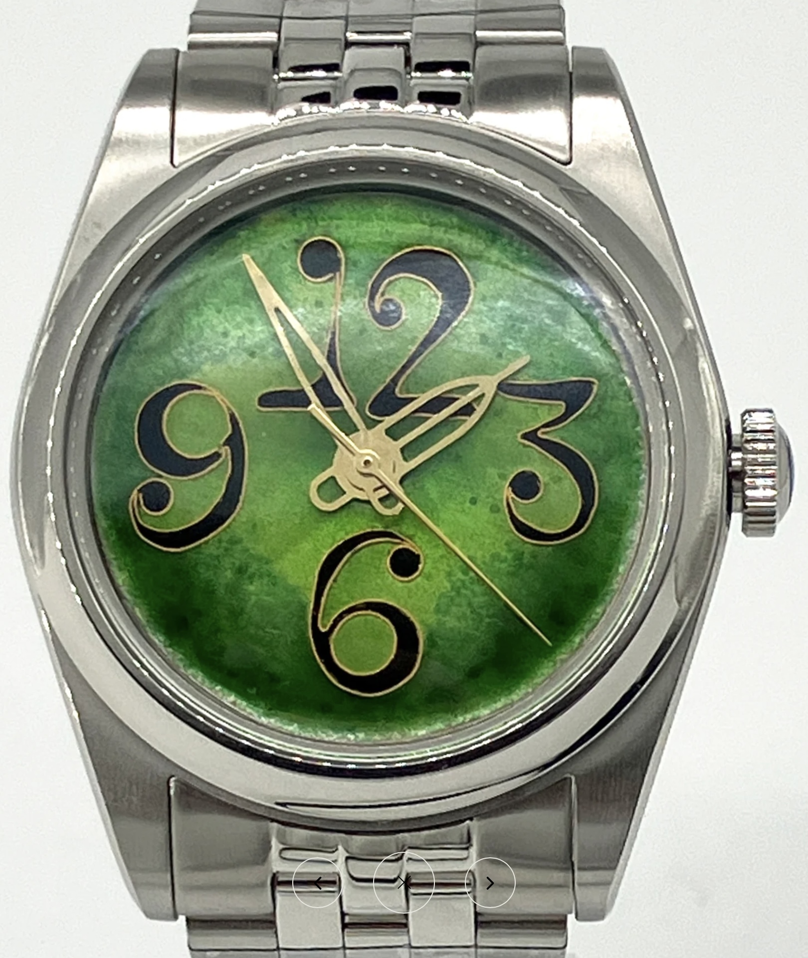

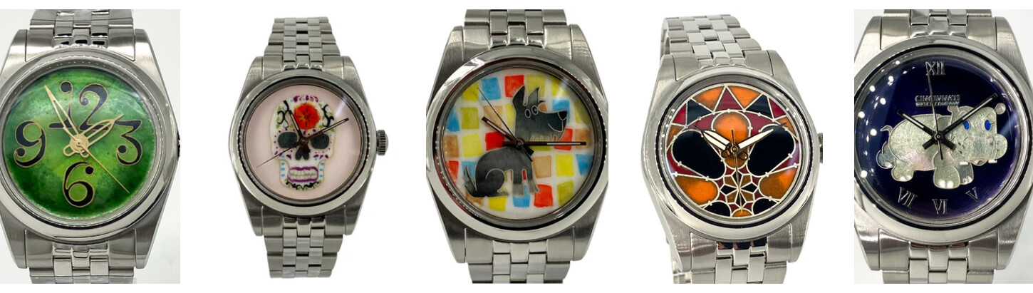

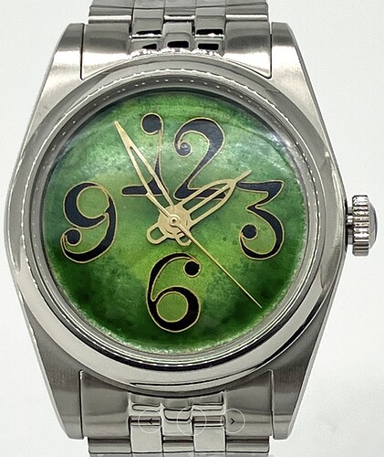

Was ook niet de opdracht. Stuk voor stuk pièces unique gemaakt door Jordan P. Ficklin.
The dial is handcrafted with .999 Fine Silver and 24K gold wire using traditional cloisonné techniques. The wires which outline the cells for the enamel are hand bent and attached to the dial. Each cell is filled with vitreous (grand feu) enamel from Japan and fired multiple times in the kiln at about 1400 degrees Fahrenheit.
