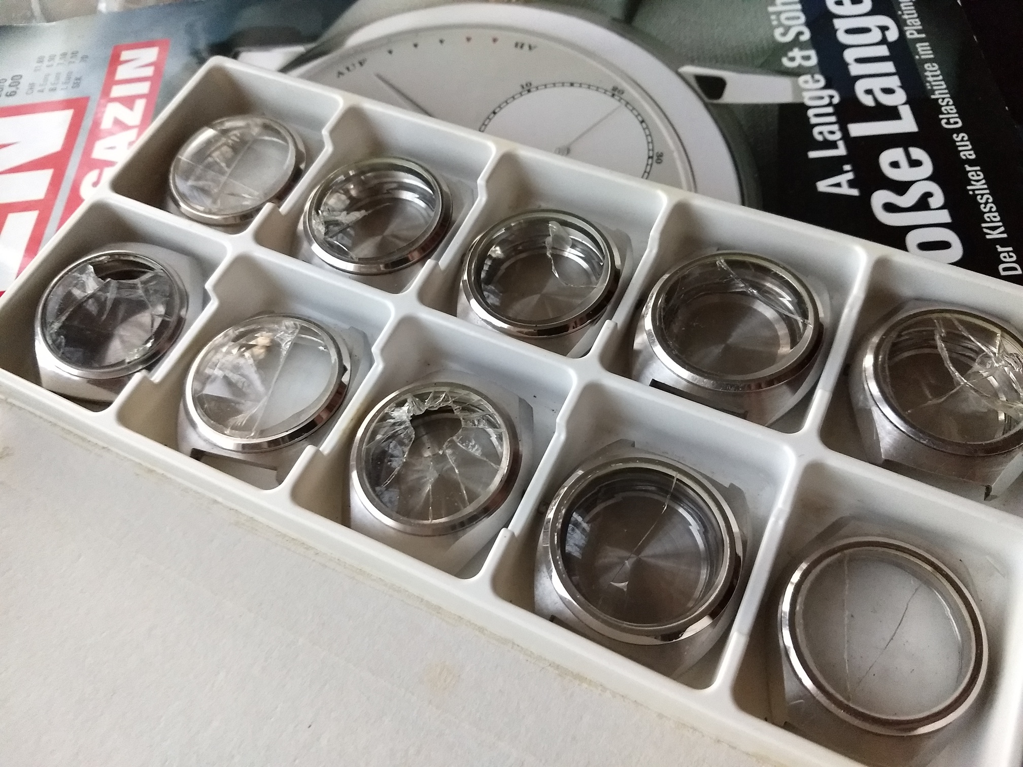

En dat gekke ruitje is trouwens wel zeldzaam denk ik, bij het afscheid van het oude Enicar vond men het blijkbaar nodig om de resterende voorraad onverkoopbaar te maken

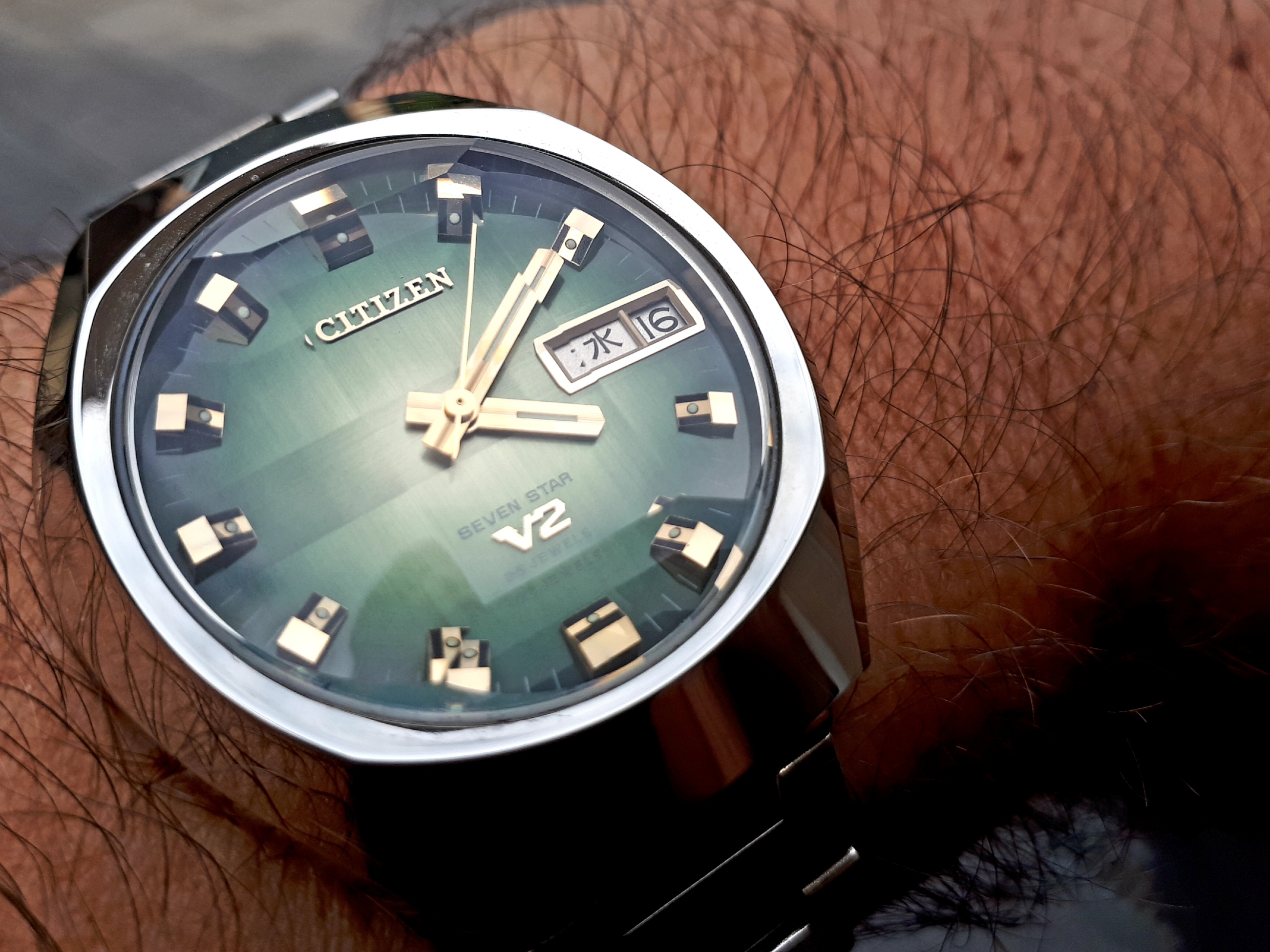

Dit heet een prismaglas en is inderdaad zeldzaam zoals @domega aan geeft. Als ik het goed zie is het in 9 vlakken geslepen. Ik zou er nog eens goed over nadenken om dit originele glas te vervangen voor een after market. Hier een voorbeeld van een horloge uit mijn collectie als voorbeeld hoe mooi en speciaal het er straks uit zal zien.

Schitterend die Citizen.

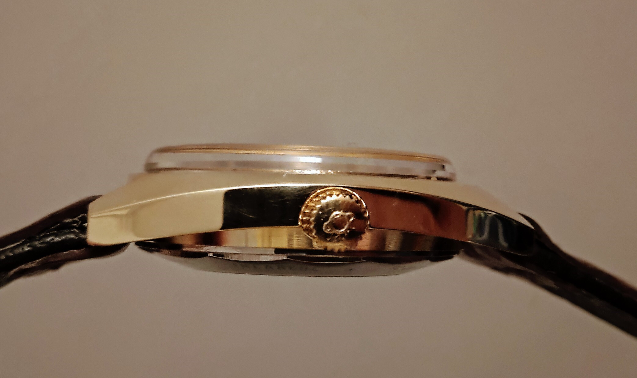

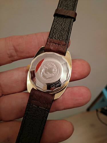

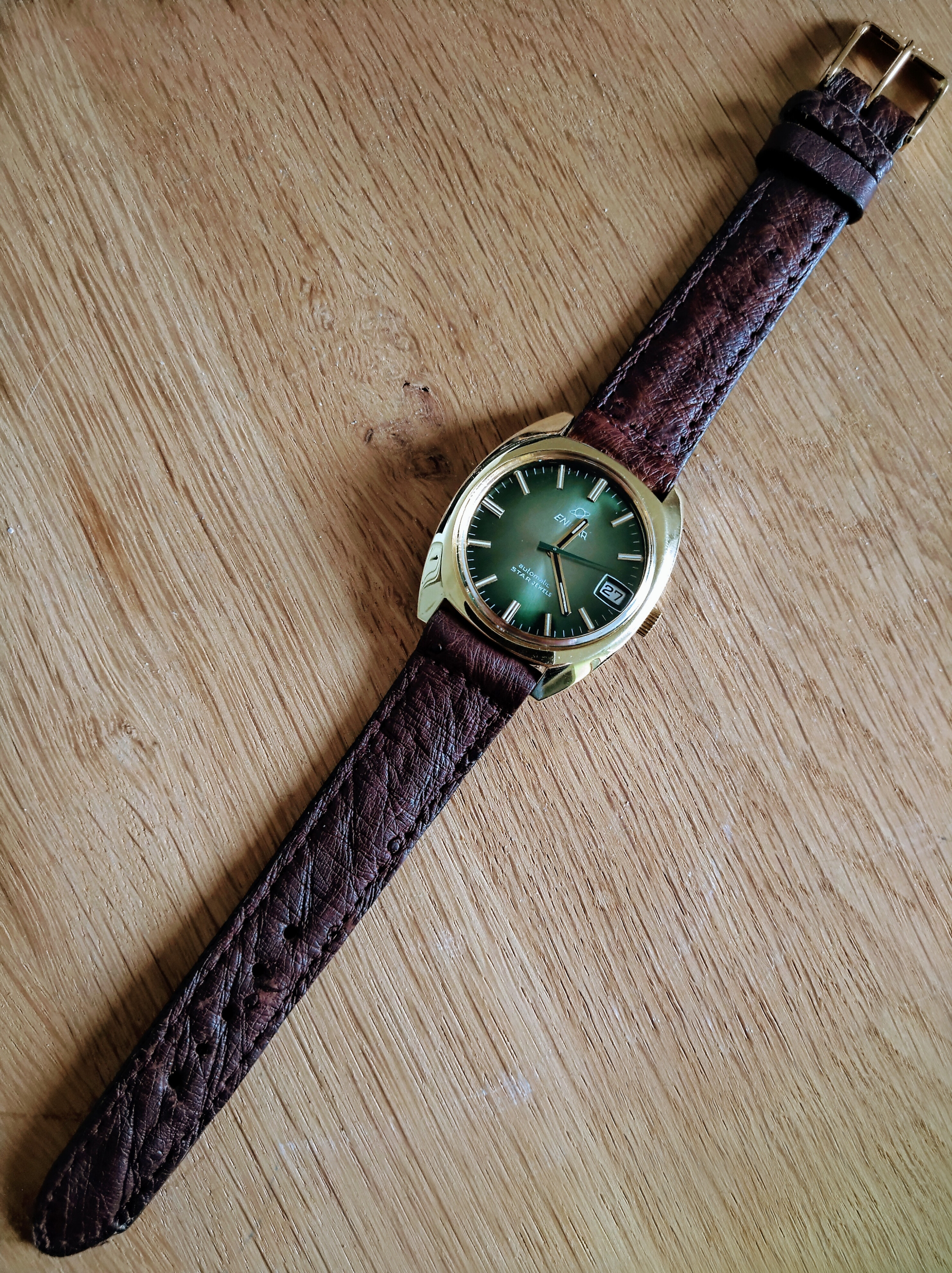

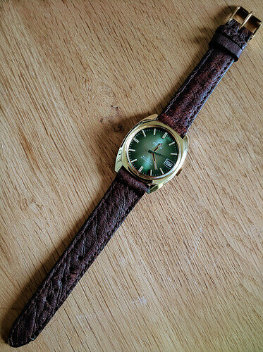

Het horloge is na een grijze haren verwekkend traject eindelijk klaar. Ik had de kast netjes laten vergulden bij Haveman, top service! Heel strak resultaat! De kroon wou ik van Enicar, en de eerste die ik via ebay kocht bij een Nederlandse verkoper kwam nooit aan, en toen ik dat aangaf kreeg ik een uitdraai van de verzender en die had het zogenaamd bezorgd, maar niet bij mij dus, geen duidelijke handtekening, dus jammer… Toen maar een besteld bij een Engelse verkoper en die kwam netjes binnen.
Het uurwerk was op een vrij grofstoffelijke manier uit de kast gehaald, dus de stem was afgebroken, en wat later bleek, ook een tandje van de minuten cannon pinion. Die had ik besteld op een website, kwam nooit aan, toen een compleet 1140 (handopwinder) uurwerk in India, net als de kast, welke echt perfect was, maar dit uurwerk kwam ook nooit aan. Dus kreeg twee weken geleden mijn geld wel terug… Toen een 1140 in Amerika besteld, en die kwam vrij vlot aan, en in nieuwstaat! Ook een nog niet ingekorte stem, en dat was uiteindelijk heel fijn, want het gat in de kast was niet helemaal groot genoeg voor de verlenger die ik op de oude afgebroken stem had geplaatst.
Het geheel is natuurlijk een samenstelling van onderdelen die nog verkrijgbaar waren en dat zorgde wel voor de nodige perikelen, diverse onderdelen pasten nét niet en moesten aangepast worden, onder andere de uurwerkhouder. Maar ook de tabs, en om het op z’n plek te houden had ik een ring gestanst uit RVS plaat en die in een golvend patroontje gebogen, zodat die in de achterdeksel kon en met veerkracht druk op de uurwerkhouder kon uitoefenen, zodat het goed op z’n plek gehouden werd.
Eenmaal in mekaar, liep de secondewijzer prima, maar de uren en minuten niet. De tijd instellen ging ook al verdacht soepel. Bleek dat de minuten pinion die ik uit de 1140 had geplaatst ietsje verder samengeknepen moest worden, zodat het de juiste frictie gaf op de tube die uit de geartrain vanuit het uurwerk kwam. Erg zenuwslopend om te doen, met een onderdeeltje wat ik met zo veel pijn en moeite had verkregen.
Al met al een aardig eindresultaat behaald, met een vrijwel nieuw horloge.

Mooie symboliek en het is een mooi horloge geworden.
Mooi werk, ziet er schitterend uit.
Prachtig resultaat man!
Is dit een hele stock met Enicar onderdelen?
Mooi!
Klopt Kasper, een van de twee doosjes voor NOS Enicar kasten met vernielde facetglaasjes - zo nutteloos ben ik het niet vaak tegengekomen.
