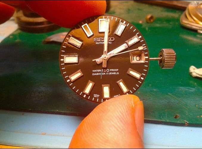

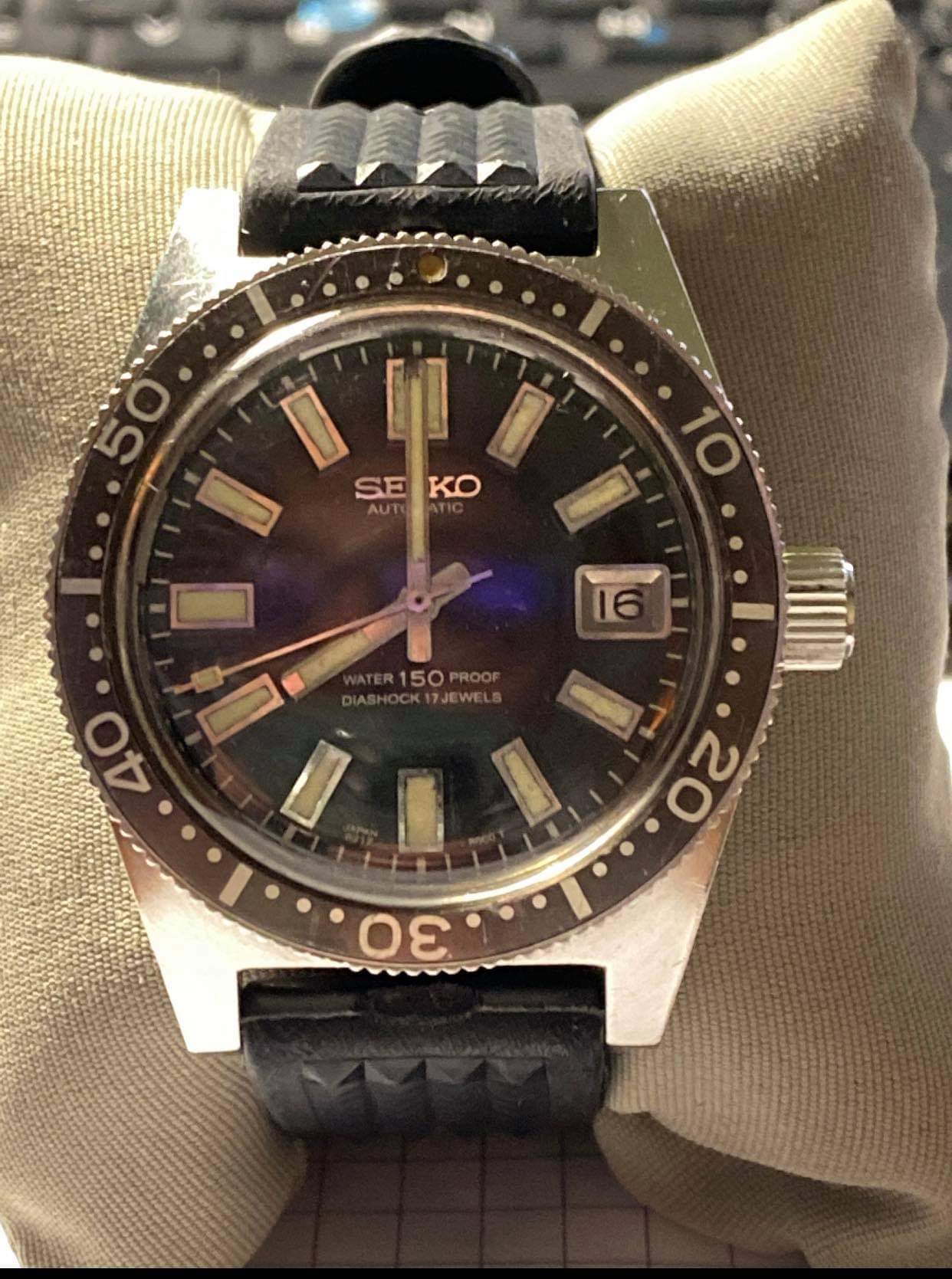

Ik heb interesse om een originele seiko 62 mas te kopen. Maar ik heb niet superveel ervaring met de originele conditie. Zijn er hier kenners die deze foto’s zouden willen bekijken en zeggen of dit een goed exemplaar is? Zodat ik zeker ben de de dial niet gerelumed is of gerestored.

Leuk horloge, ga je geen spijt van krijgen. Ziet er prima uit zo op het eerste oog al lijkt de lume soms wat verschillend van kleur afhankelijk vd foto’s. Op de eerste foto ziet het er echter goed uit. Zal wel door lichtinval komen.

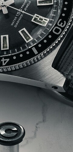

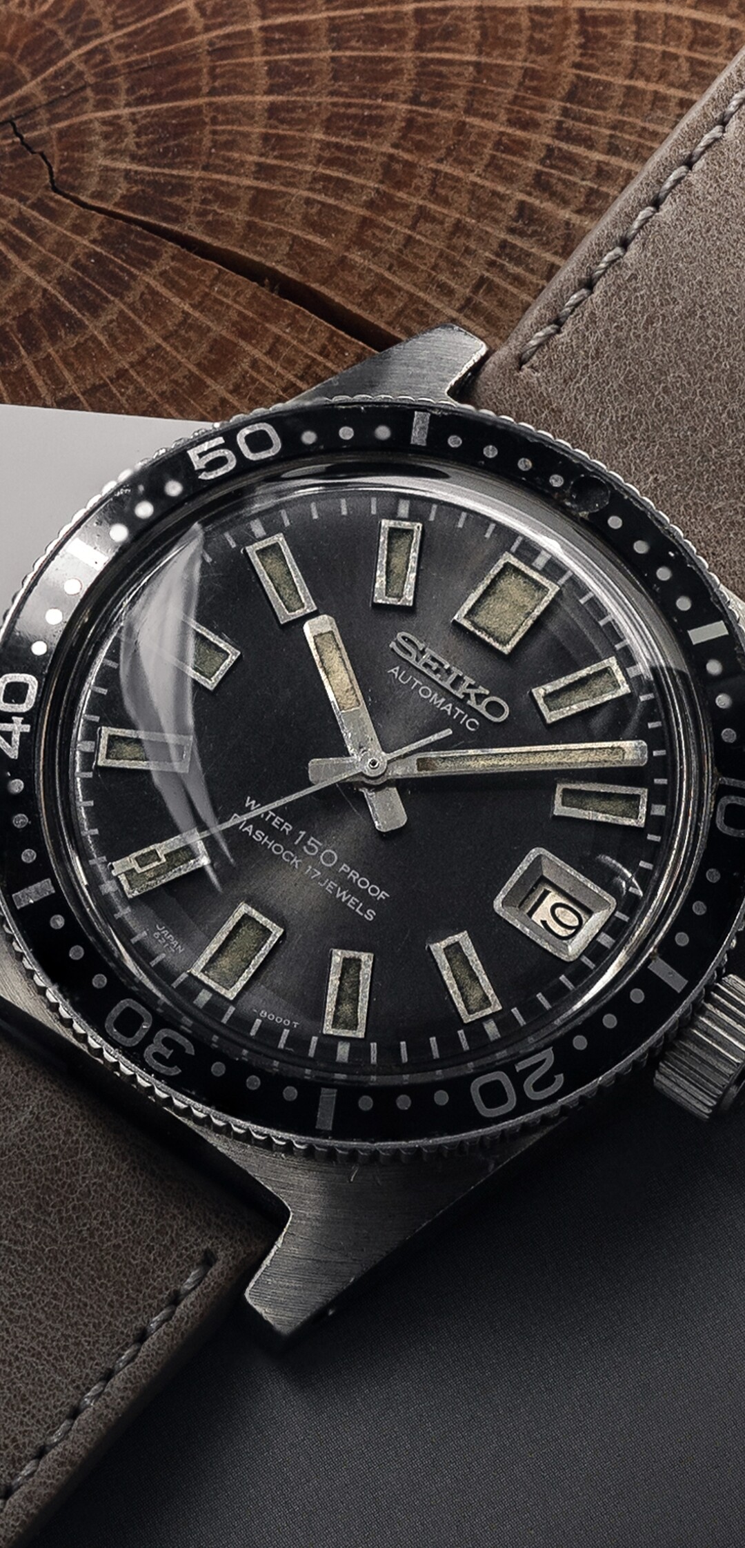

Normaal gesproken zitten er diepe CNC marks boven op de kast. Dit lijkt mij niet diep genoeg en dus opnieuw geborsteld. Dit is de mijne:
En de wijzerplaat hoort sunburst te zijn. Dit lijkt zwart met een citroen schil structuur. Ook moet de lume in een kuiltje lopen, hier lijkt het op de foto’s plat.
Weer de mijne:

Overigens zijn er diverse soorten details, zie ook de link. En de foto’s tonen niet altijd alles goed. De plaat in jouw foto’s is echt wel ok en geen fake. Hangt maar net vd lichtval af bijvoorbeeld en de sunburst zie je niet heel duidelijk meestal.

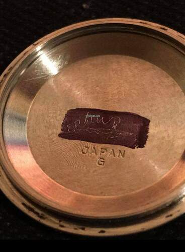

@koekoek nog toevoegingen aan alles bovenstaand? Ik denk niet dat de plaat meer in volledig originele conditie is. De sunburst is weg plus de letter A in Japan zijn hier bij met puntige A en volgens mij zijn de R platen enige die dat hebben correct me if I’m wrong. Ik zeg redial!

Een redial terwijl toch de juiste markers aanwezig zijn? Relume zou kunnen.
Maar een R plaat op 62MAS? Je bedoelt dan een R na de 8000 ipv de T? Ik kan die niet eens zo snel vinden.
Puntige A en T dial
Ik heb om betere foto’s in daglicht gevraagd van zijn verschillende 62mas horloges.
Ik zie in het artikel geen puntige A die zijn afgevlakt waar die op de fotos van Nathan wel degelijk puntig zijn.
rechts is een echte T dial waar de A in Japan afgevlakt is links is een redial waar dit niet het geval is en de A puntig is.
De R ga je ook niet vinden op een 62mas want die is er niet. Maar mijn rally diver is wel een R dial en heeft puntige A in Japan staan!
Ik denk niet dat je de vergelijking met de 62mas kunt maken als er geen R dials zijn.
Mijn algemene ervaring is dat er enorm veel variaties zijn qua productie bij Seiko en dat je niet de lijn die je stelt zomaar kunt doortrekken.
Als ik op plaatjes google zie ik qua tekst onderaan vergelijkbare foto’s dan hierboven. Overigens zie ik wel weer variatie in de gebruikte fonts voor de 6217 onder Japan…
Pfff, lastige materie :grin:
Waar Seiko volgens mij wel redelijk consequent in was was dus de manier van aanduiden van het gebruikte Font door middel van de T of R op de plaat te zetten en aangezien er geen R dial is van de 62mas zou dit dus een afgevlakte A moeten zijn volgens mij. Ben zeker geen expert hier in en kan er naast zitten maar tevens het missen van enige sunburst op de fotos icm dus de puntige A doet mij denken redial.
Better safe than sorry dan wat mij betreft. Dus @Nathan1, ik zou deze sowieso even laten zitten gezien bedenkingen.
