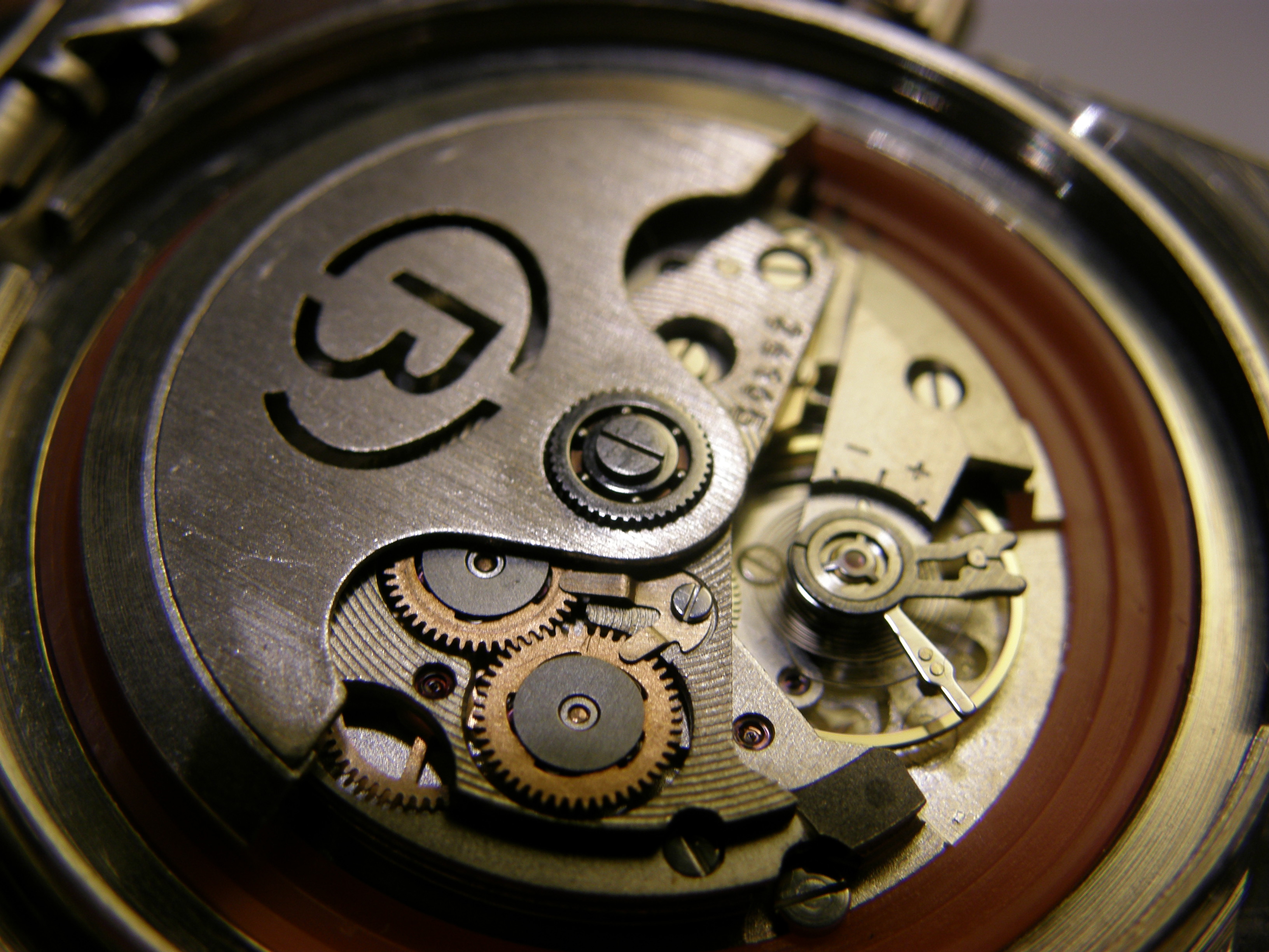

Vandaag de Vostok open gemaakt.
Hier zie je een keurig kogelgelagerde rotor eerst deze er af anders zit die steeds in de weg in de uurwerkhouder.

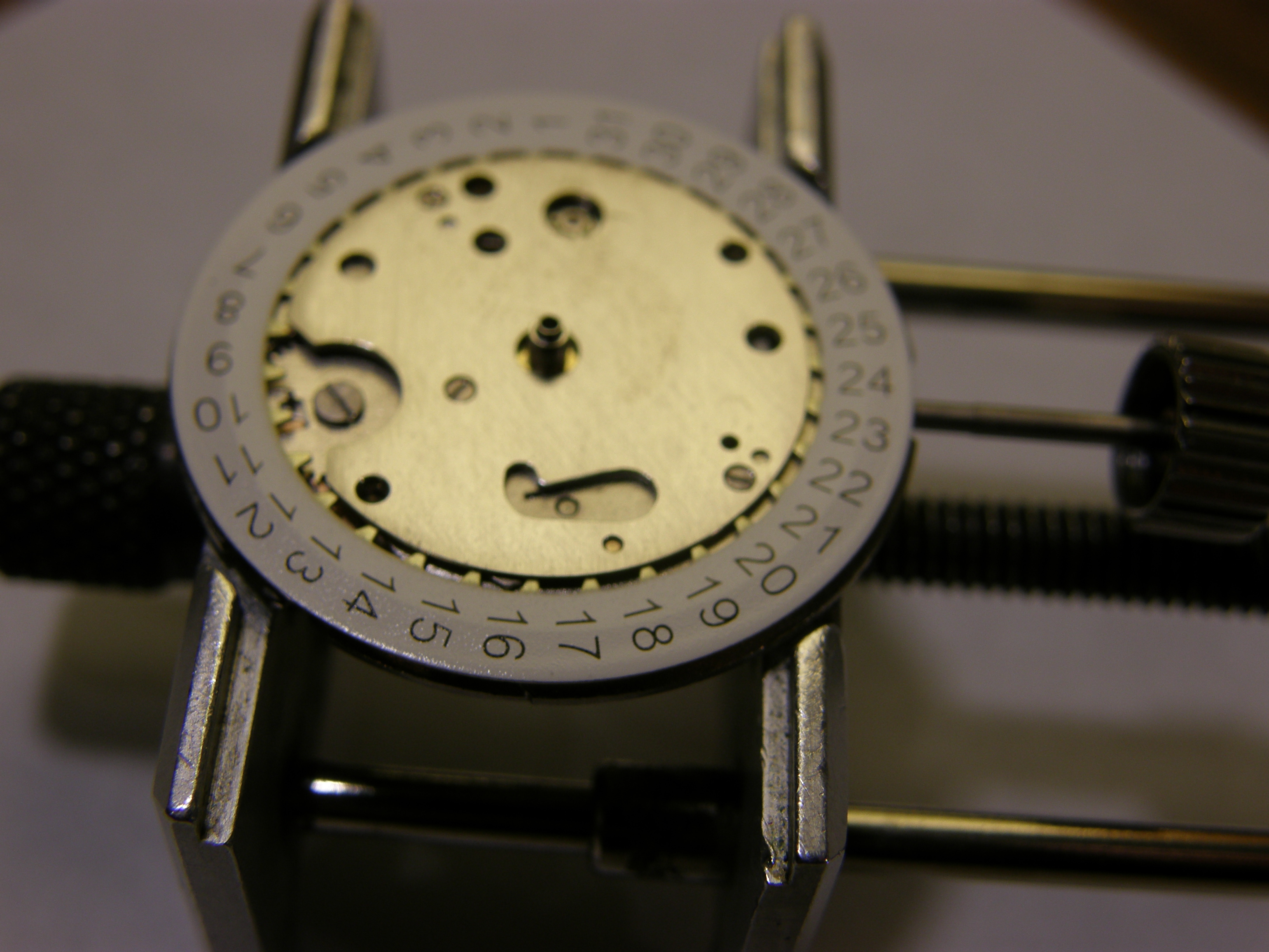

Wijzers en wijzerplaat er af dan zie je dit.
Eerst het datummechanisme gecontroleerd, dat lijkt goed te werken alles beweegt zoals het hoort. ook het datumcentreerpalletje met veer zit goed.

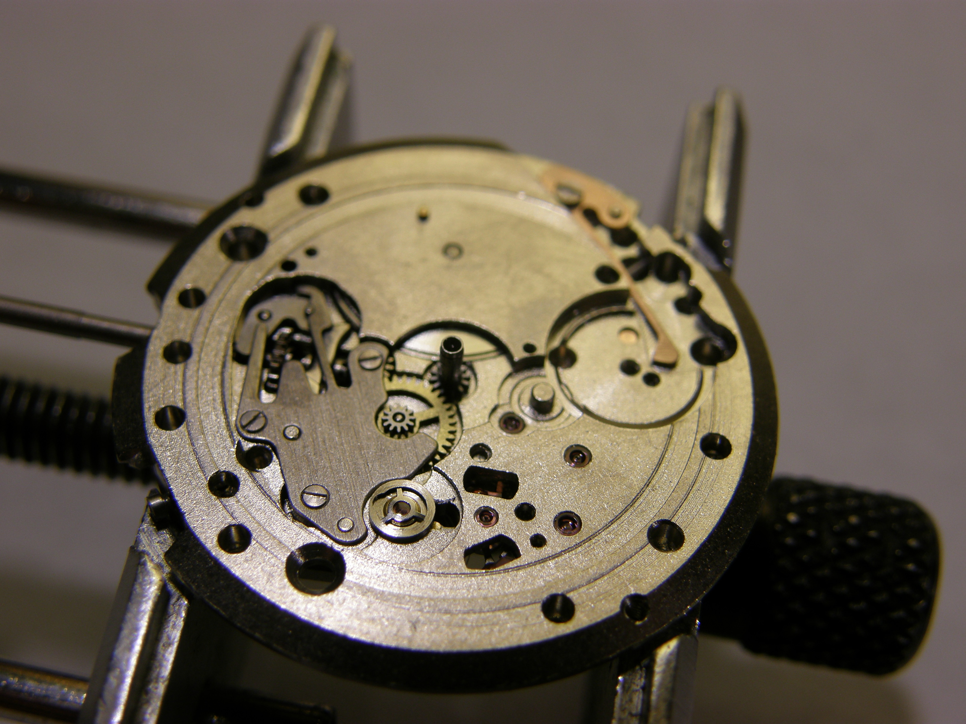

Dan het datummechanisme bloot leggen.
Op zes uur de pal met veer.
In het midden de minuutpijp met daaromheen het urenrad op 9 uur het datumverzetrad met daaronder een grote veer om de datum te laten SPRINGEN. In het datumverzetrad een vingertje dat het verzetten voor zijn rekening neemt en welke ook zorgt voor snelverzet tussen 20:00 en 01:00 uur.

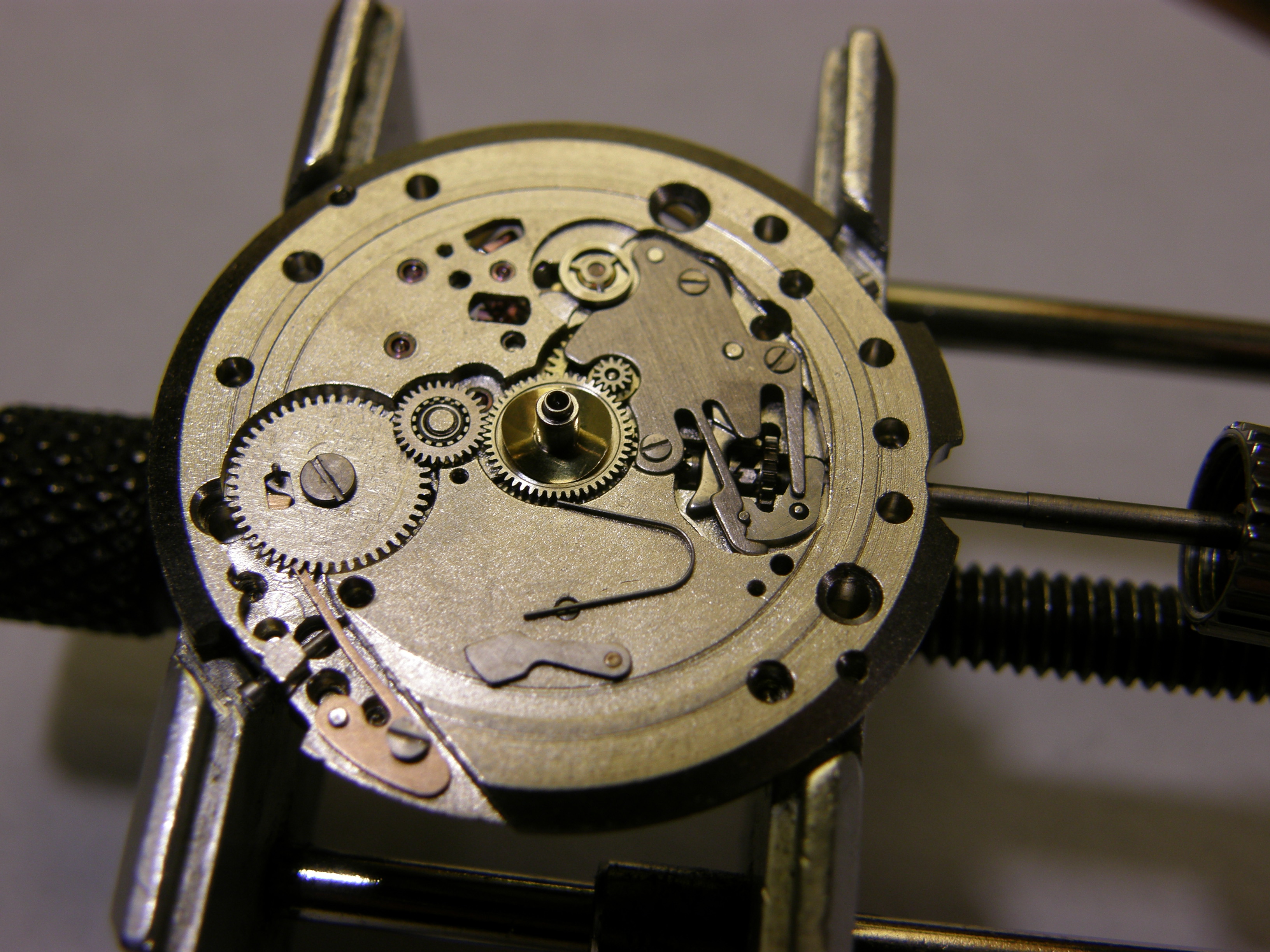

Vervolgens het datum mechanisme verwijderd.
Het enige wat opvalt is dat het urenrad iets klemt om de minuutpijp, zou de oorzaak zo simpel zijn?
Dan is het op te lossen met een beetje olie of een ander urenrad, daar heb ik er nog genoeg van.

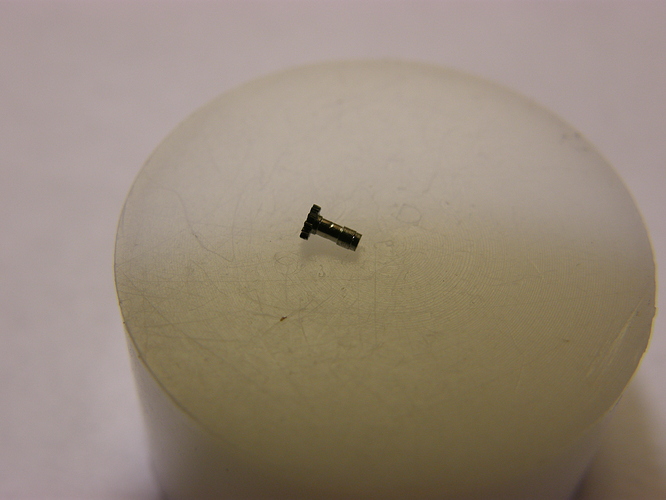

De minuutpijp zit klemmend om de minuut-as. Dat werkt als slipkoppeling zodat het ook mogelijk is de tijd te verstellen. Anders zou je steeds moeten wachten tot de juiste tijd en dan snel het horloge opwinden. Bij dit horloge is de slipweerstand aan de lage kant, iets dat je anders alleen tegenkomt bij oude versleten horloges. Dit zou ook de oorzaak kunnen zijn dat de wijzers blijven staan.
Daarom heb ik de minuutpijp verwijderd en iets samengeknepen.
Op de foto zie je een klein deukje dat is afdoende om voor een iets hogere weerstand te zorgen, je voelt het meteen.
