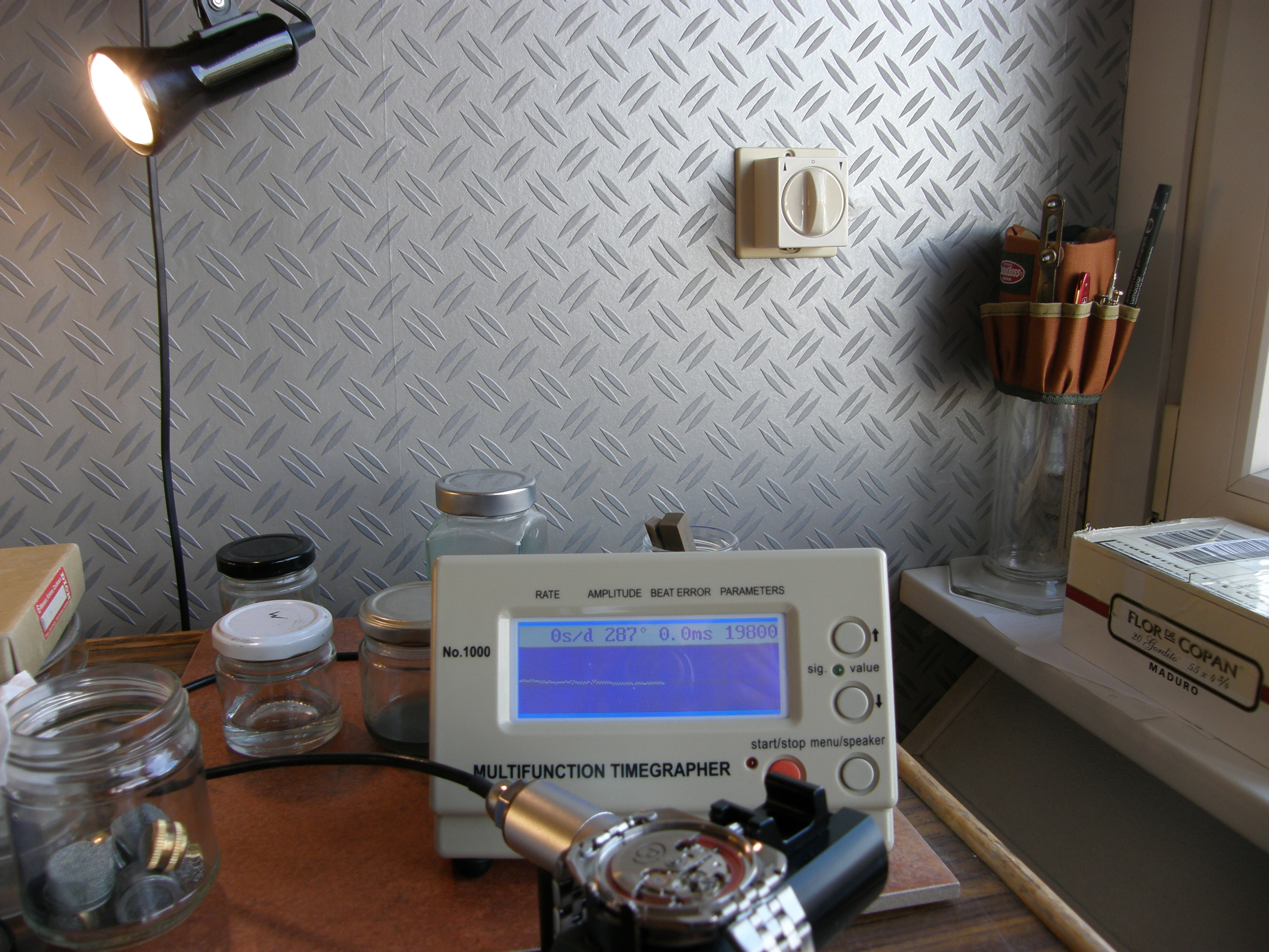

Nog even afregelen:
voor
na
Volgens mij was het probleem te weinig weerstand in de slipkoppeling dat is opgelost door de minuutpijp nauwer te maken. En te veel weerstand in urenrad en datum mechanisme dat is opgelost door goed te smeren.

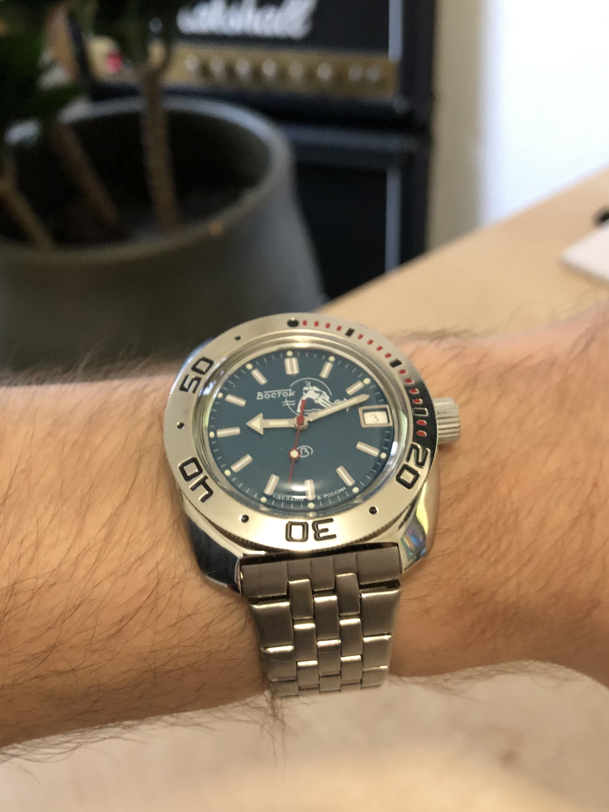

Gistermiddag de postbode mogen begroeten, toch wel het hoogtepunt van je dag als je de hele dag in je thuiskantoor zit opgehokt en vrouw en kind naar werk en de opvang zijn (wie waar zit laat ik aan jullie).
Uit de doos en om de pols, nee, eerst even op maat maken. Twee links er uit, een pinnetje verzetten, let’s go. Het horloge opwinden en de tijd goed zetten is een beleving met deze kroon, het went maar  wanneer je de kroon voelt slippen in de koppeling krijg je toch een beetje het gevoel dat je iets kapot aan het maken bent. Het maakt me even heel bewust van het feit dat dit niet mijn eigen horloge is
En dan de eerste reacties; op de pols valt als eerste op hoe comfortabel deze set afmetingen draagt, door de vorm van de case oogt hij wat groot maar wat mij betreft net niet té. De gepolijste finish moet je van houden, ik ben benieuwd of ik er een beetje aan kan wennen. De bracelet voelt in de hand wat dun en goedkoop maar draagt eigenlijk hartstikke comfortabel. Klein puntje van kritiek, als je het horloge redelijk los om de pols draagt dan is de bracelet een beetje een harentrekker, draag je hem wat strakker dan ontstaat er een onsierlijke gleuf tussen de case en de end links.
Eerste reactie van The Mrs; wat heb je toch een rare hobby…
Mind the gap
Het formaat gaat prima zo te zien. Voor wat betreft de gepolijste kast valt mij ook altijd op hoe glimmend deze is als je het horloge niet draagt, maar ik heb me er nog nooit aan gestoord zodra het om de pols zit.

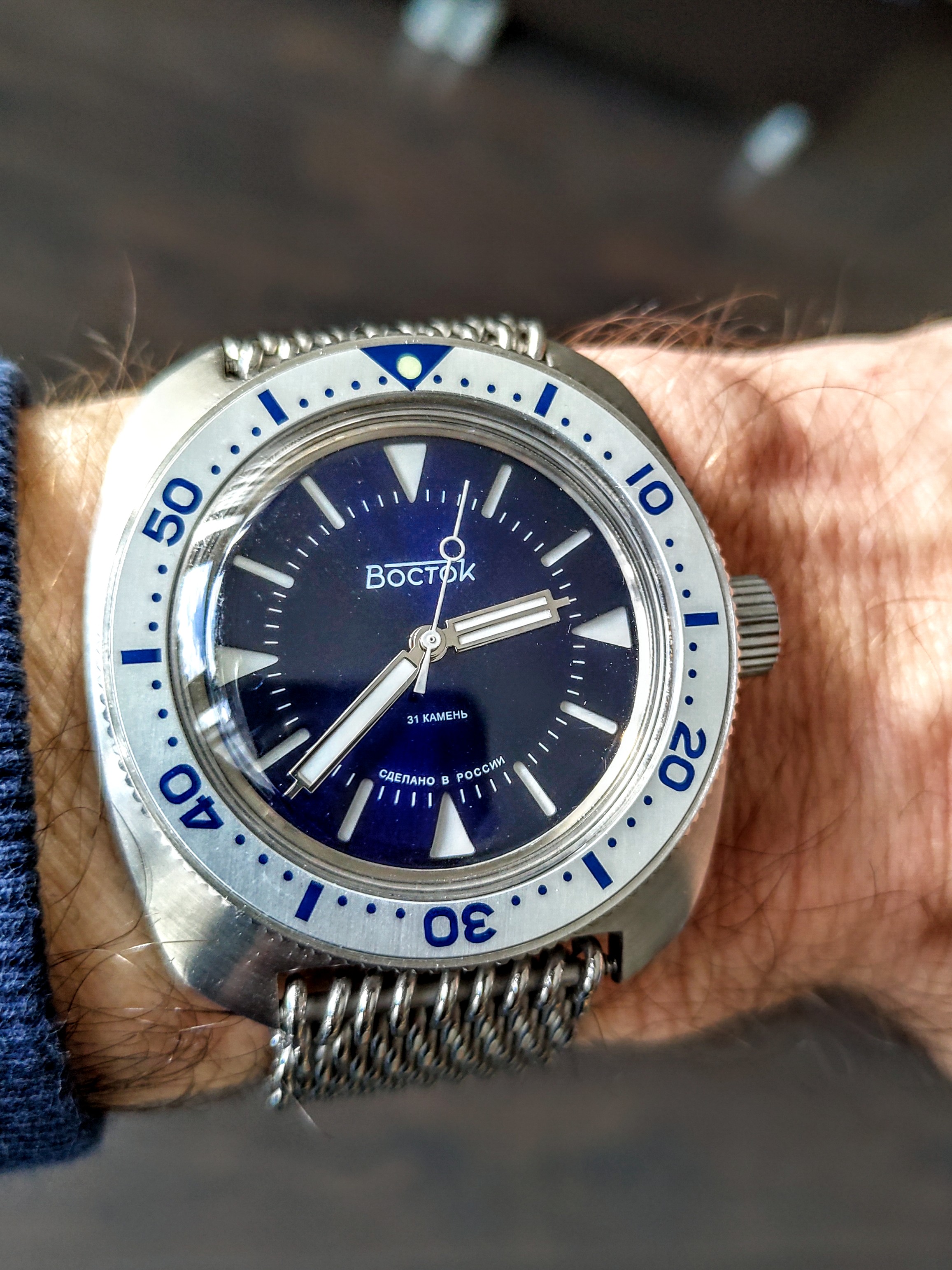

Het formaat is inderdaad hartstikke goed, dat had ik eigenlijk niet verwacht! Hij is voor mij iets te glimmend maar dat is puur een kwestie van persoonlijke voorkeur, zo’n geborstelde zoals je hierboven post word ik direct hebberig van
De bracelet heb ik ondertussen ook op een plek gekregen waarop 'ie me niet epileert maar ook die gekke gleuf niet heeft. Lekker klokkie hoor! Eerst even een paar dagen op deze geborstelde en daarna een duik in de bandendoos op zoek naar een paar 22mm banden en natuurlijk de NATO die er bij zit. Een shark mesh zou hier volgens mij fantastisch op staan, maar die heb ik helaas niet in 22mm.

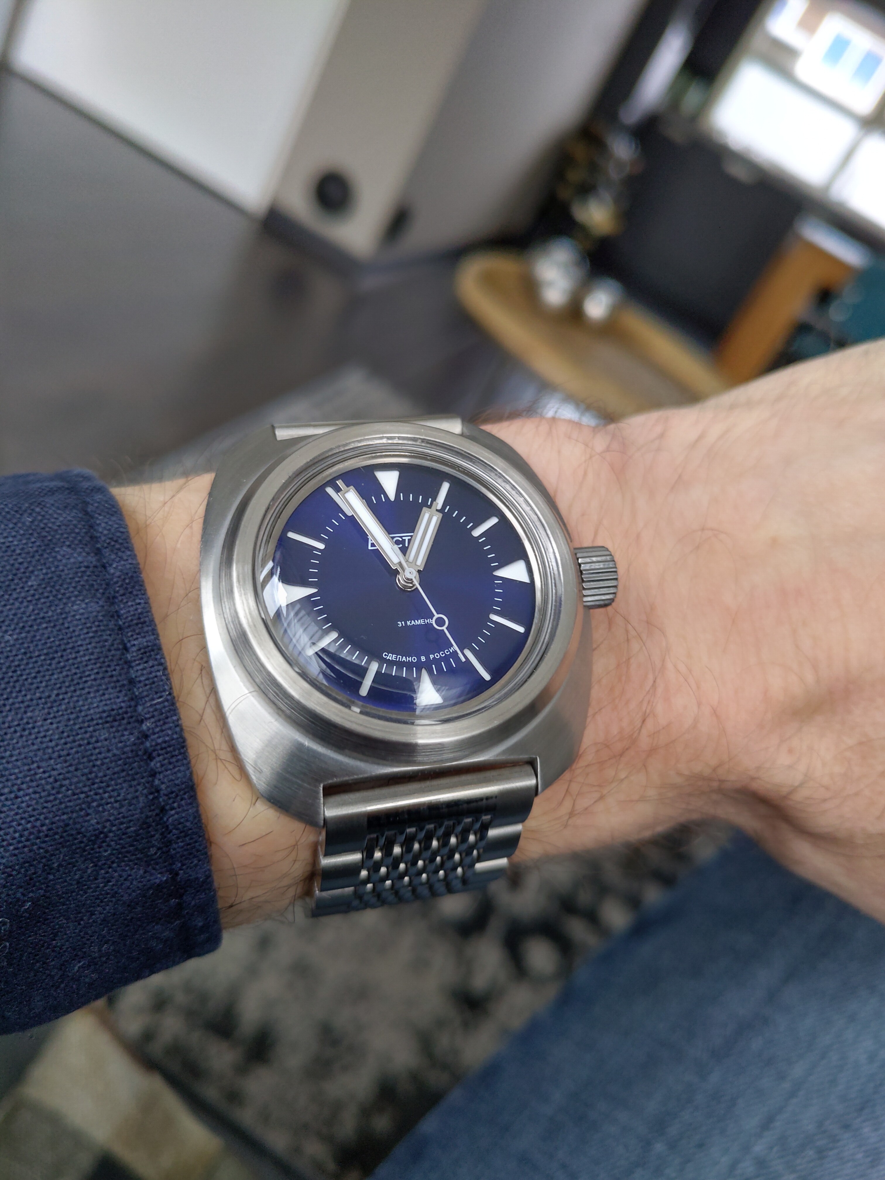

De geborstelde kast hierboven is een 170, die is net iets anders dan een 710 zoals je nu hebt. De 710 is wat slanker en kleiner dan de 170. @andrepost heeft hierboven al een geborstelde 710 laten zien.
Ik heb een aantal jaren geleden de 2 kasten langs elkaar gelegd, dat ziet er ongeveer zo uit.

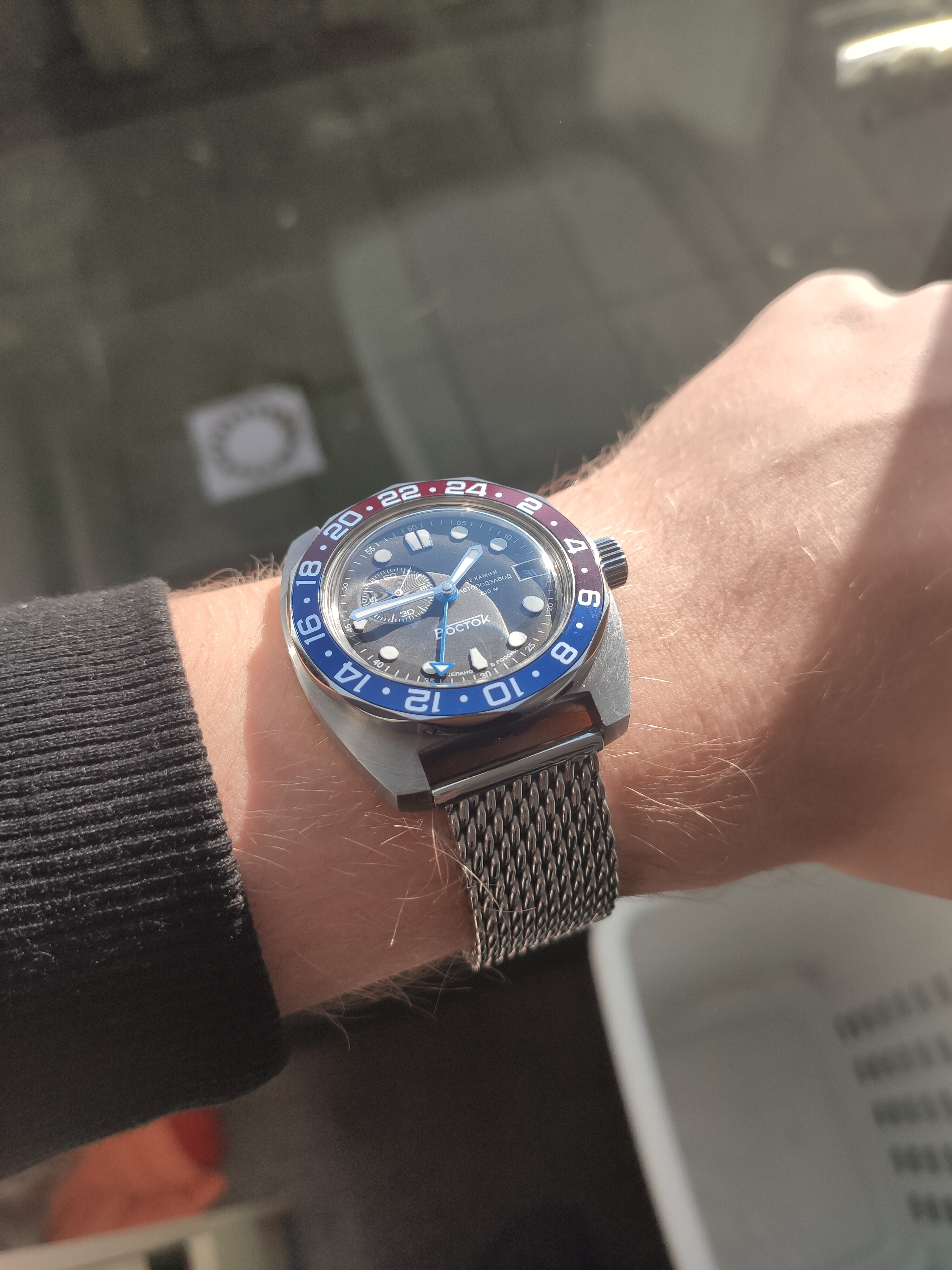

De Vostoks met 22mm aanzet doen het zeer goed op mesh!
 staat idd mooi op mesh
